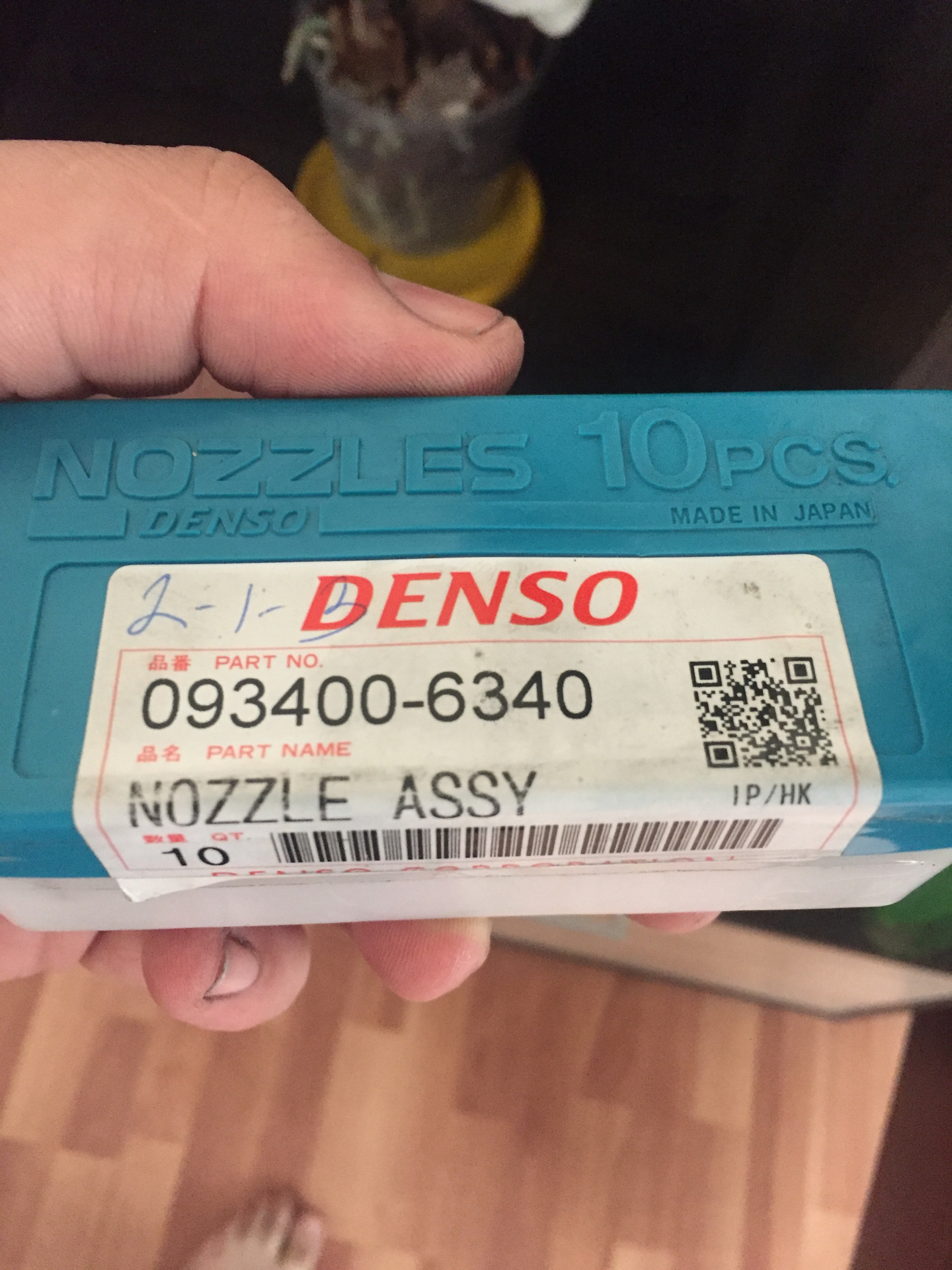

По ремонту форсунок атмосферного двигателя TD42 нашел набор необходимых шайб (по три на форсунку) и распылители. Итого, вот что потребуется купить, что ремонта форсунок:
Распылители на TD42:
Nissan 16620-43G02
Либо аналог, я взял денсо, как и многие другие, с кем я общался по этому поводу
Распылитель Дэнсо: 0934006340
Шайбы форсунки TD42:
Шайба 1: 16625-43G00
Шайба 2: 16626-43G00
Шайба 3: 16627-43G00
Каждого элемента потребуется по шесть штук, т.е. в итоге у нас выйдет 6 распылителей и 18 шайб к заказу. У меня вышло на 5050 рублей.
Всем удачи и распыляющих распылителей!
