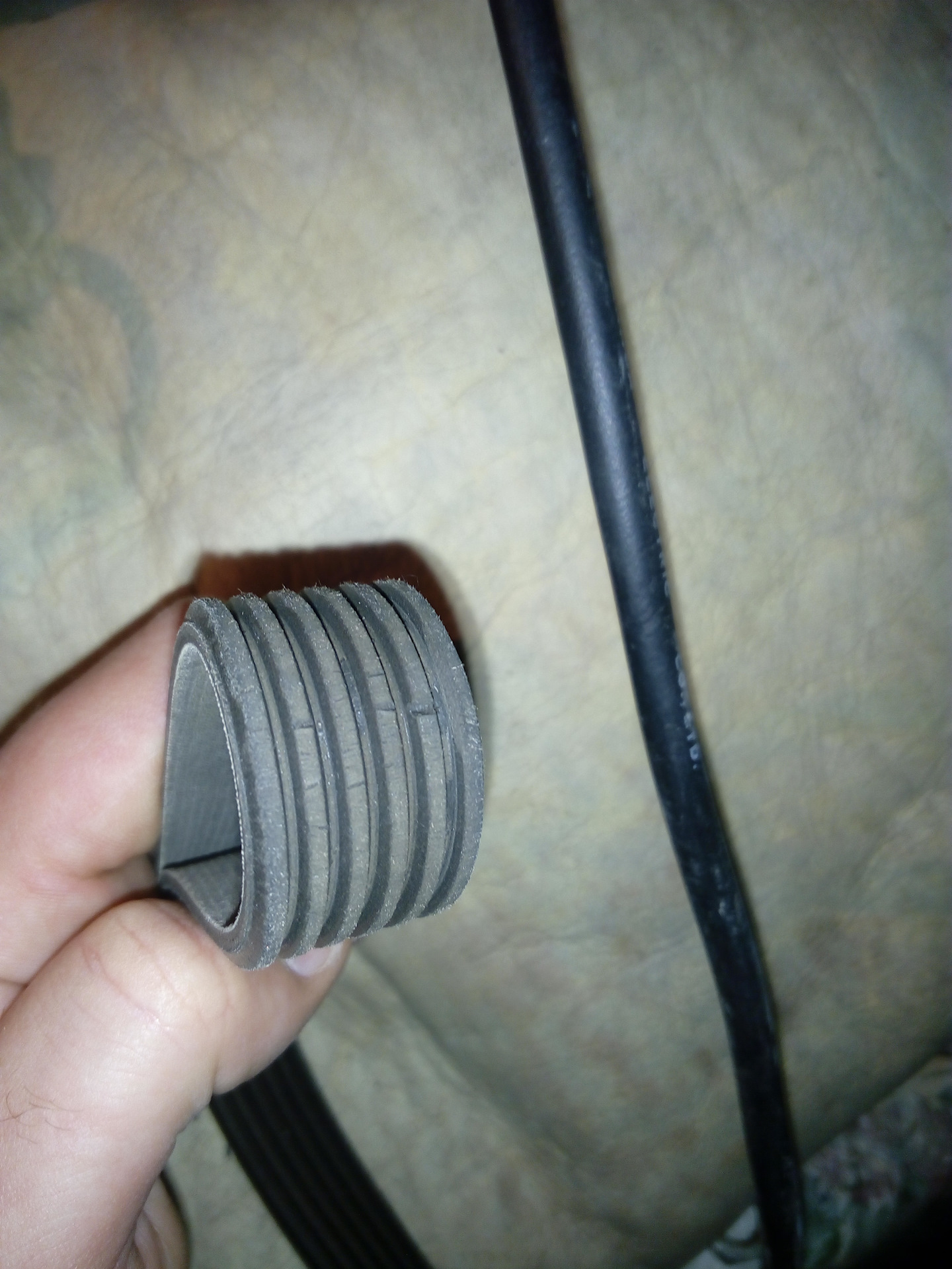

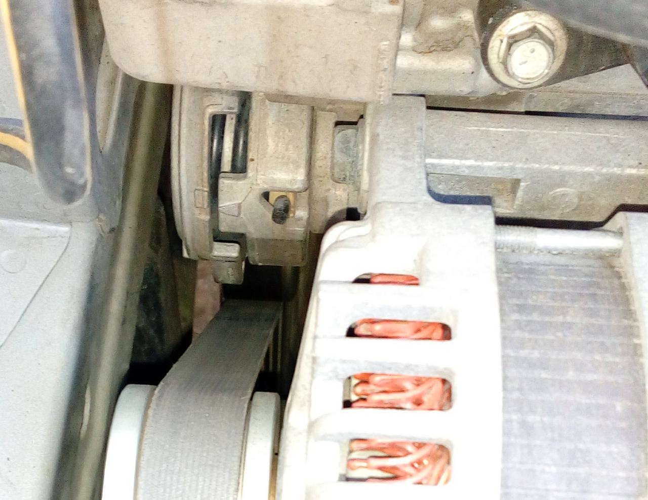

Приводной ремень Mitsuboshi прошел около 30 тыс. км с момента его установки.
Причина замены – индикатор натяжителя ушел в крайнее нижнее положение, т.е. ремень растянулся.
Визуально трещин на установленном ремне не видно, но если его снять и изогнут, то…
В общем, Mitsuboshi видимо уже не тот (((. Все шкивы и ролики без люфтов – просто естественный износ и растяжение ремня.

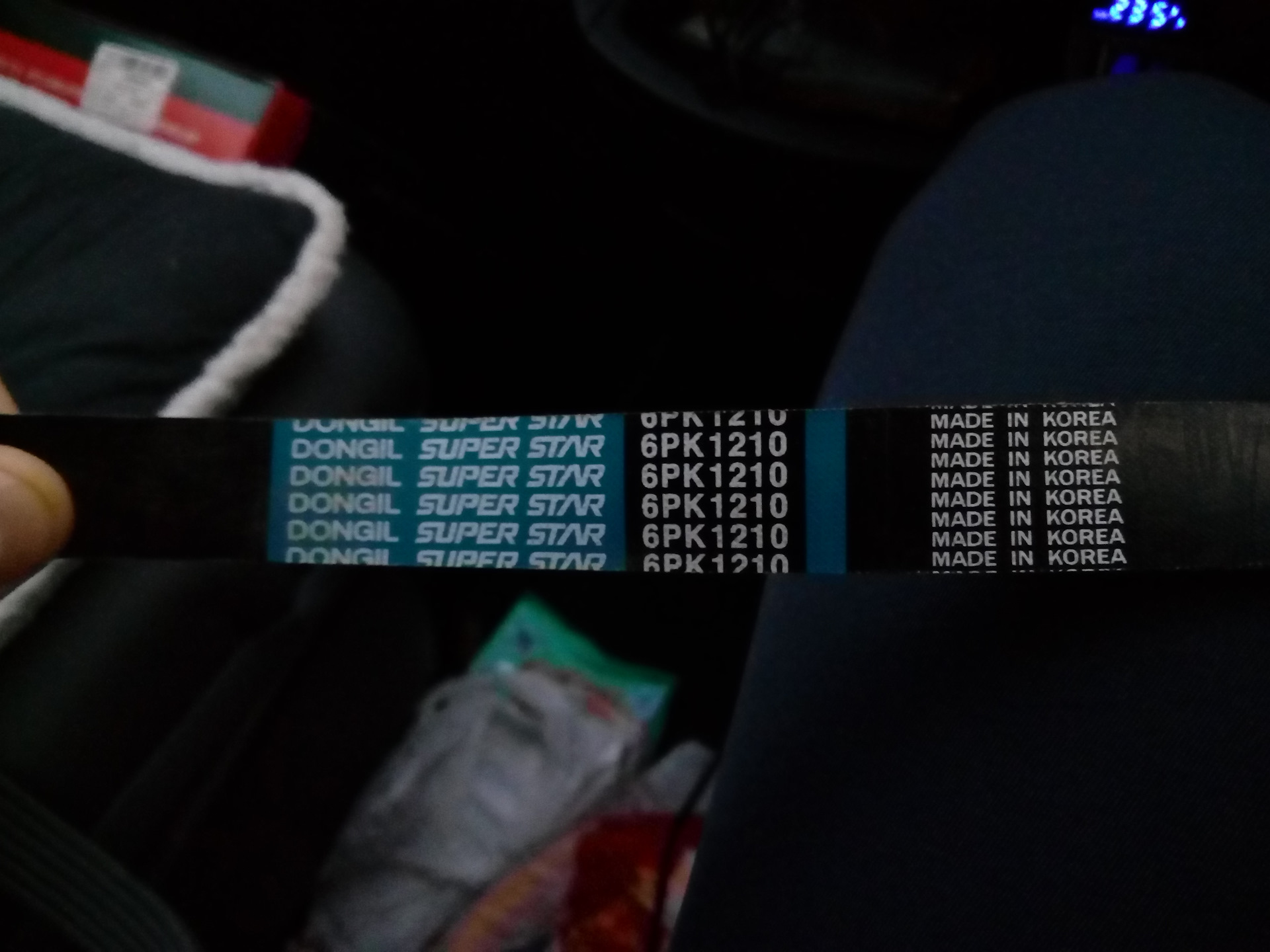

На замену был приобретен корейский ремешок Dongil 6PK1210 стоимостью 350 руб. Вроде как эта компания с поставками на корейские автомобильные конвейеры.
Пришел в упаковке красного цвета. В сети есть информация, что красная упаковка (именно поликлинового ремня) – это серый ввоз и ориентированы такие ремни на «теплые» страны. К сожалению какой-либо официальной информации по этому поводу я не нашел. Посмотрим на сколько хватит его.
При установке возникла небольшая трудность. Новый ремень никак не хотел одеваться на свое место и пришлось попотеть))). Такое ощущение, что он немного короче (хотя маркировка верная). Новый Mitsuboshi 6PK1210 одевался гораздо легче.

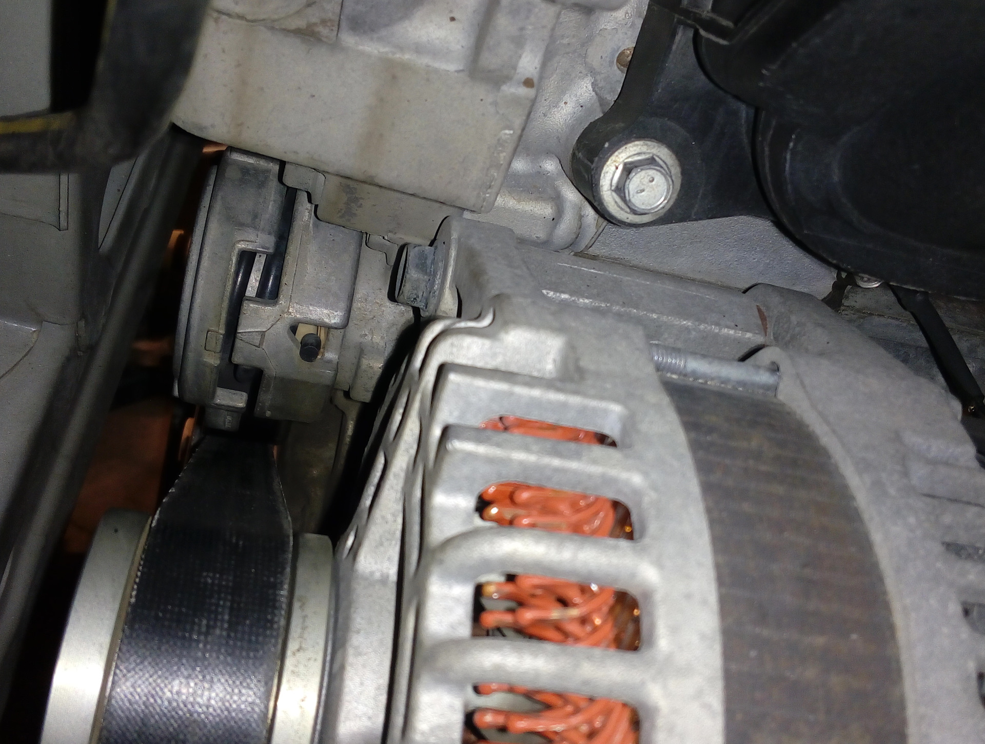

Посмотрел. Трещин на ручейках нет. Но метка натяжителя сместилась процентов на 30 от начального положения. Короче на 1-1,5 года. На большее не насчитывал изначально.
вот тех хорактеристики CR- материала ремней rezinoviy-compensator.ru/…er-neoprene-naira-cr.html
В закладки! Надо проконтролировать свой
опа! надо свой проверить )
Это не долго))) Посвети за одно фонарем на ручейки, если трещины хорошие, то их видно
Глянул, у меня треугольник уже оооочень вниз ушел.
Что там куда тянуть/давить, чтоб снять старый и поставить новый?
Снять колесо, пластиковый подкрылок (кусок, что прикрывает ДВС со стороны шкивов). Накидным ключиком на 14 вроде оттянуть натяжитель и скинуть ремень. Там всё просто.
