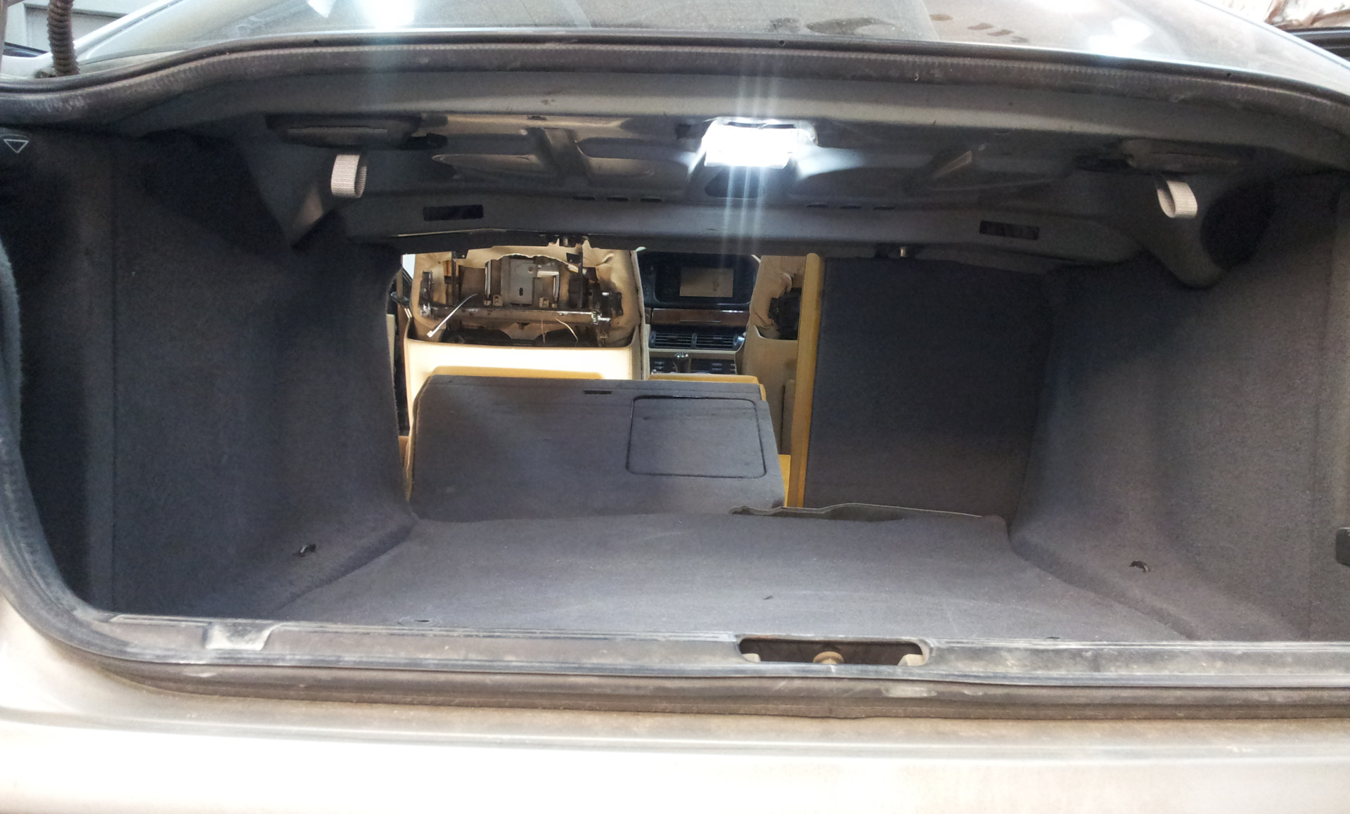

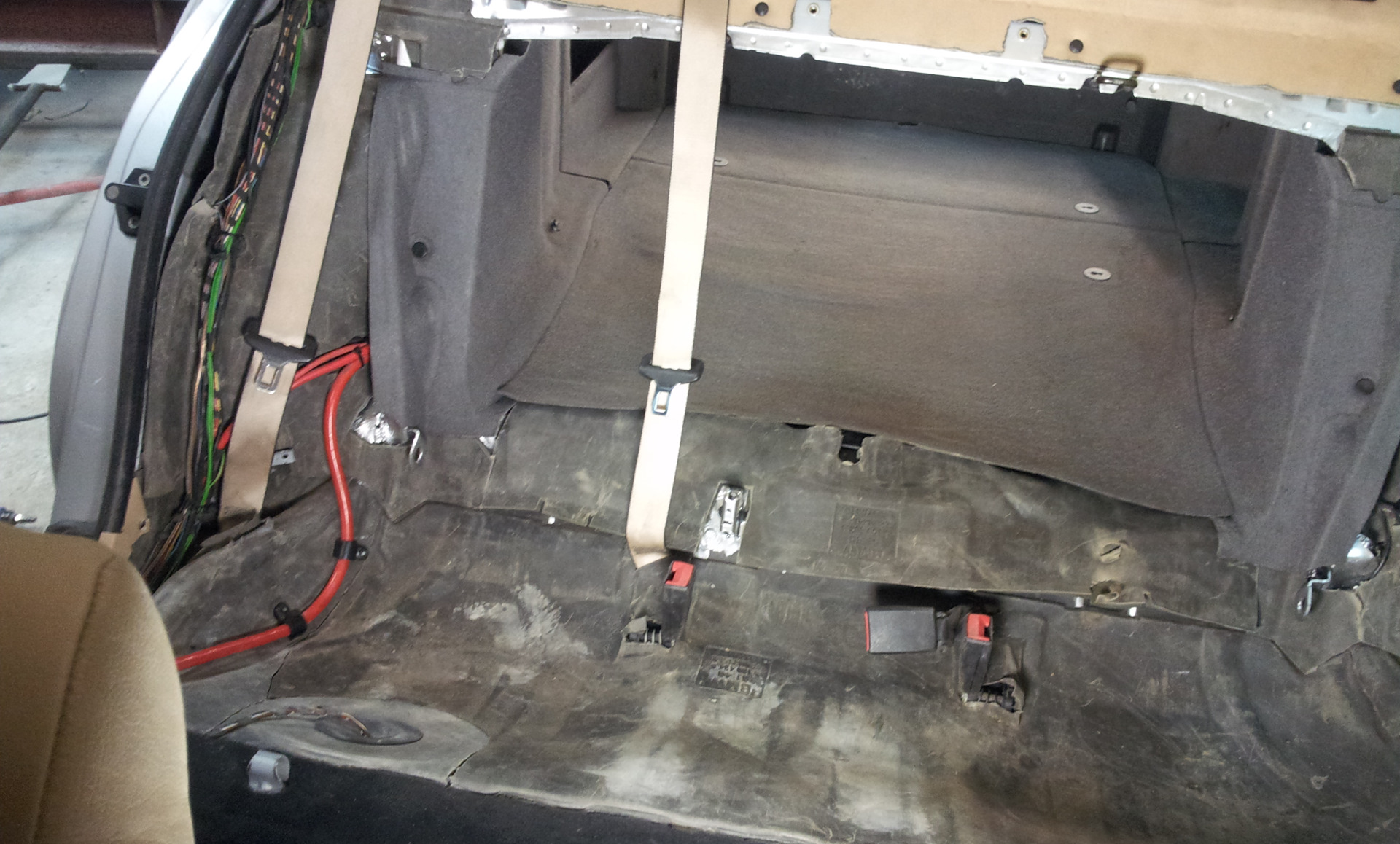

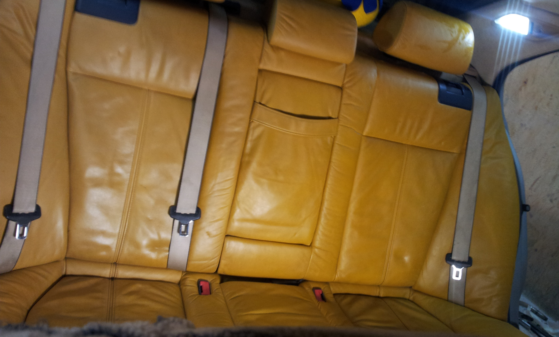

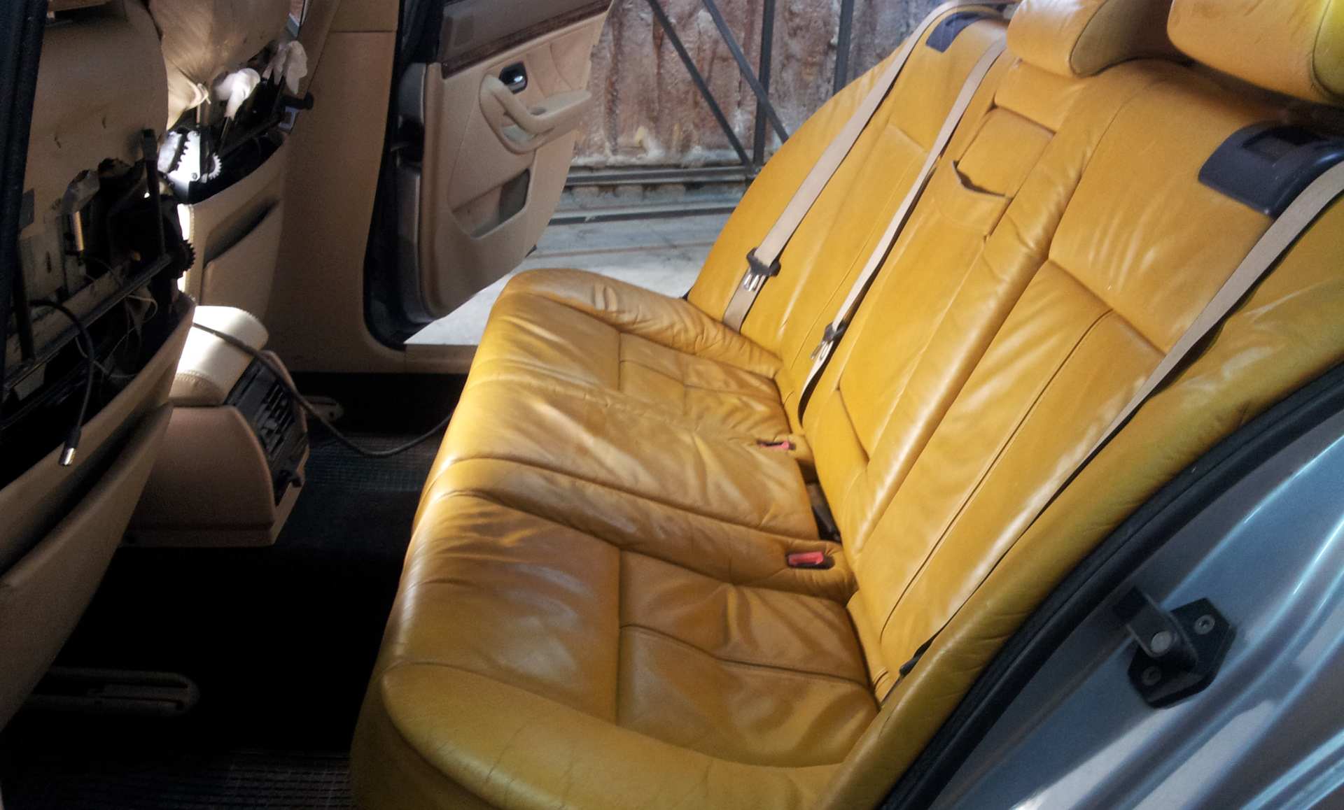

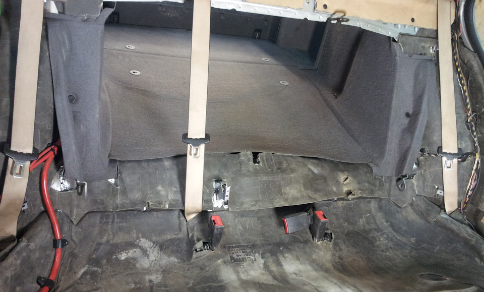

Ну вот и покончили со сваркой, осталось собирать. Установка замков ремней, на старые места. Сами замки тоже можно было старые оставить, кому как нравится( о различиях я уже писал). Единственное, что не смог найти, это верхнюю декоративную планку над проёмом и возможно есть что то внизу подобное этой планке( ну или ковёр багажника подлиньше. В общем неспешно будем искать. Эти деталюхи.

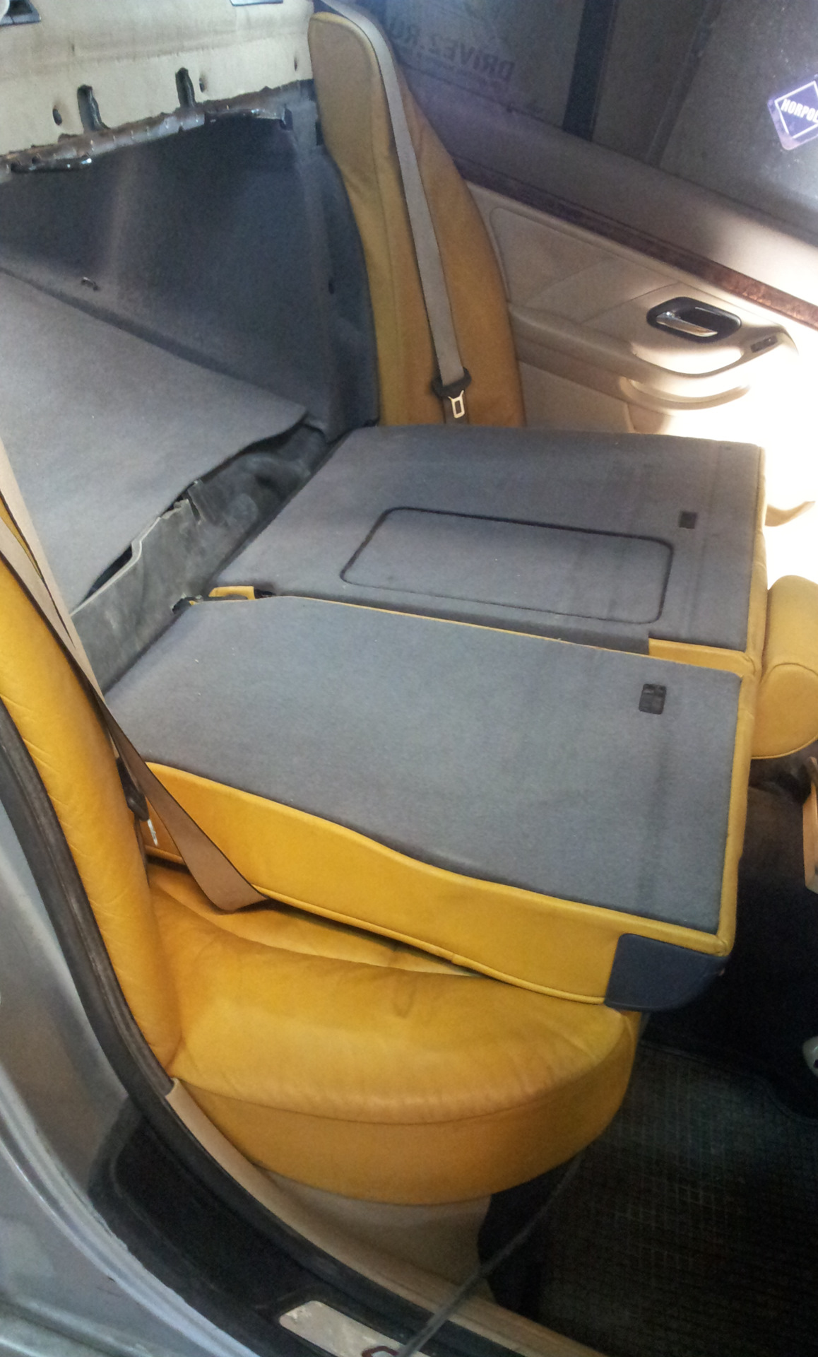

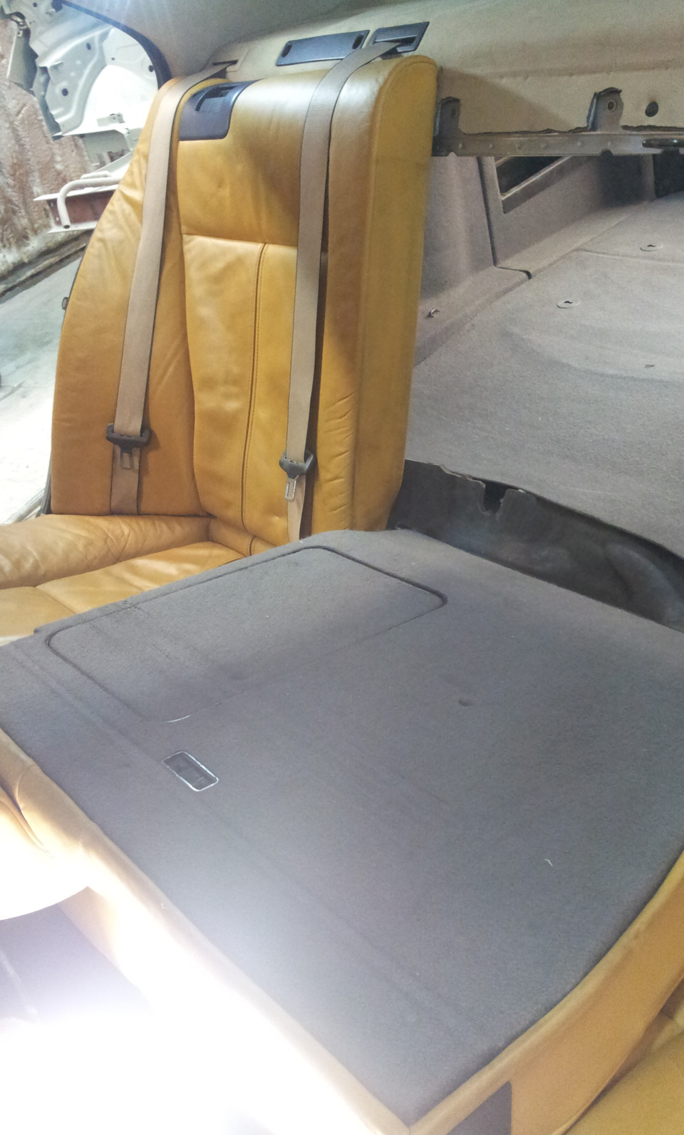

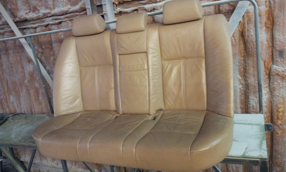

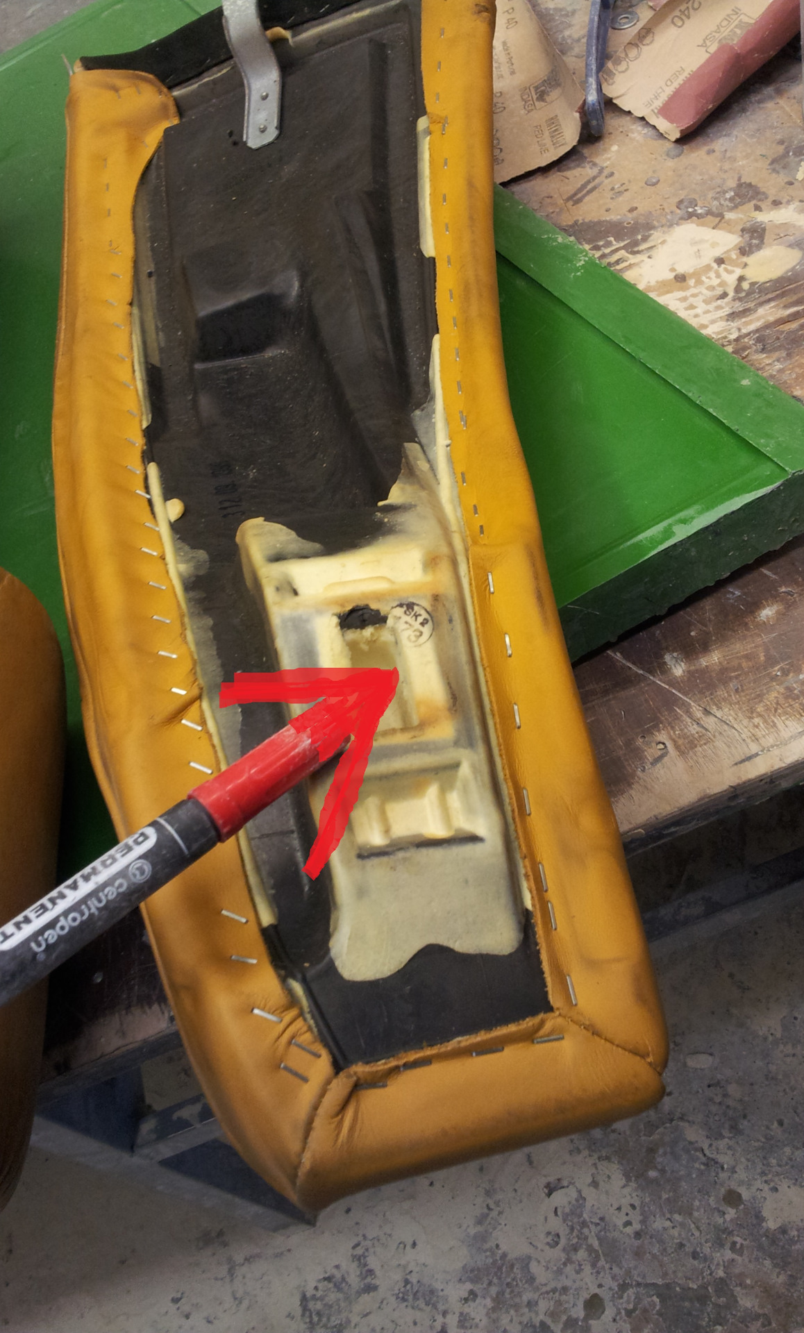

Перед установкой боковин спинок посмотрите на проволочные защёлки.
У меня в одной были вывернуты, поскольку на разборке видимо их срывали, а не снимали. Но плоскогубцы вернули всё на свои места.

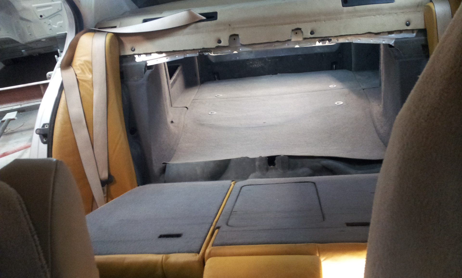

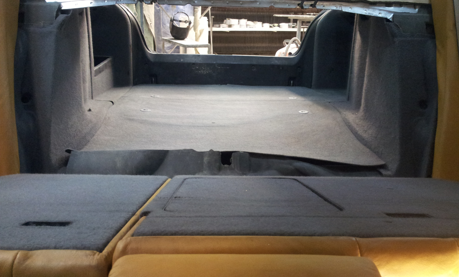

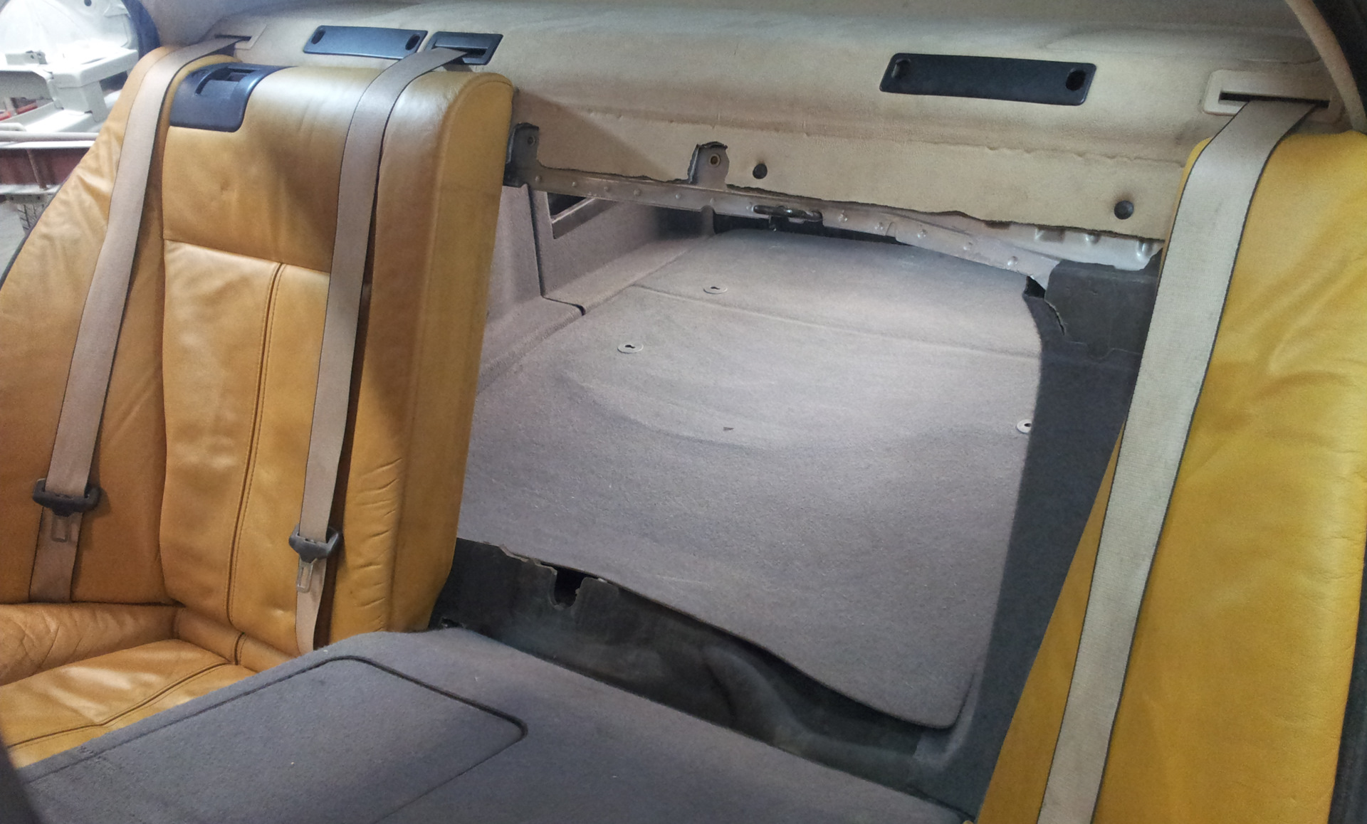

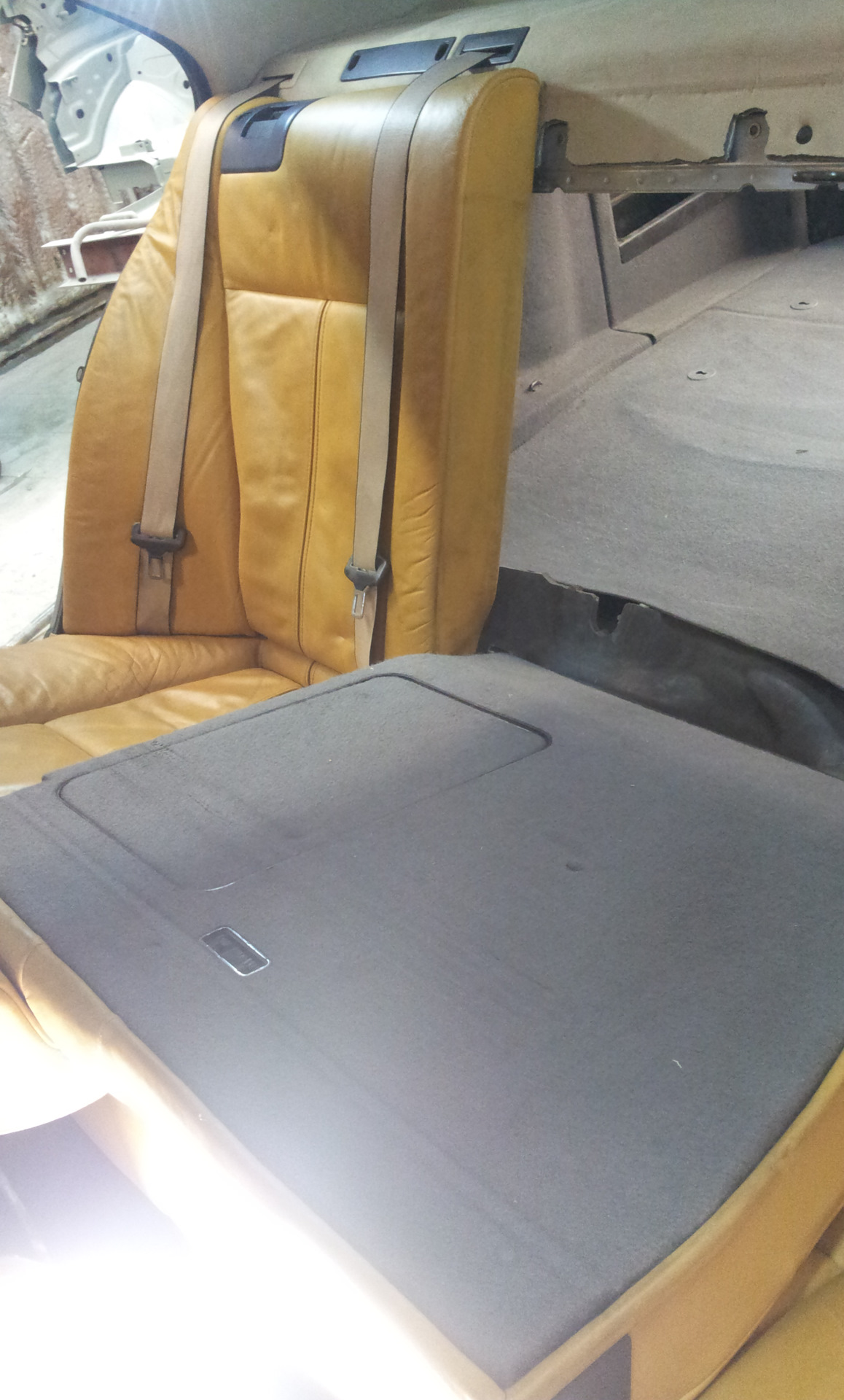

Ну и собственно сам задний трансформер в работе.

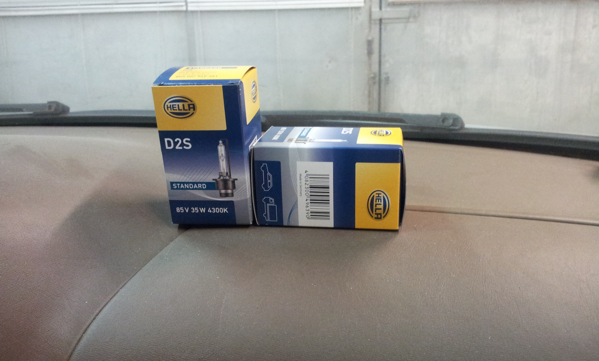

Ну и под конец завершения 13часового рабочего дня ещё поменял в своих 9ти летних фарах ксеноновые лампы Филипс, на новую Хеллу… Можно было и не менять, поскольку ожидаемого прибавления света не получилось( старые лампочки оказались ещё весьма пригодными), лишь может самую малость. Затратил 80€ на 2 лампочки.

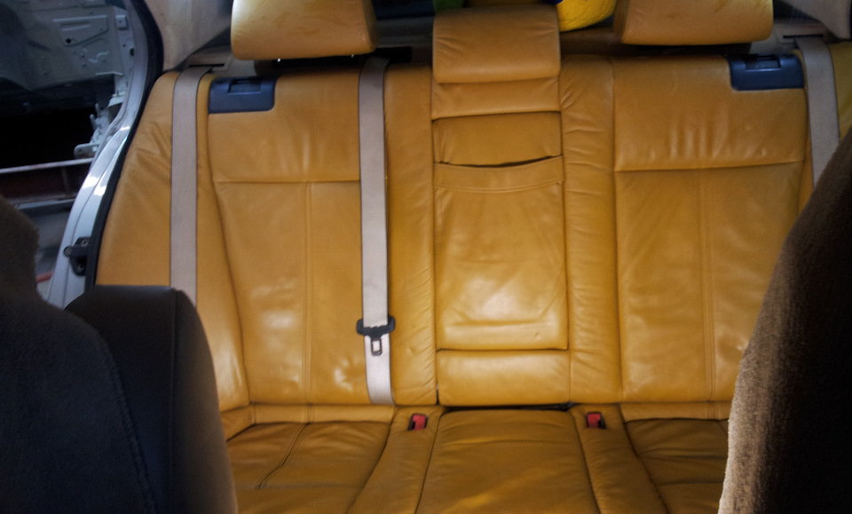

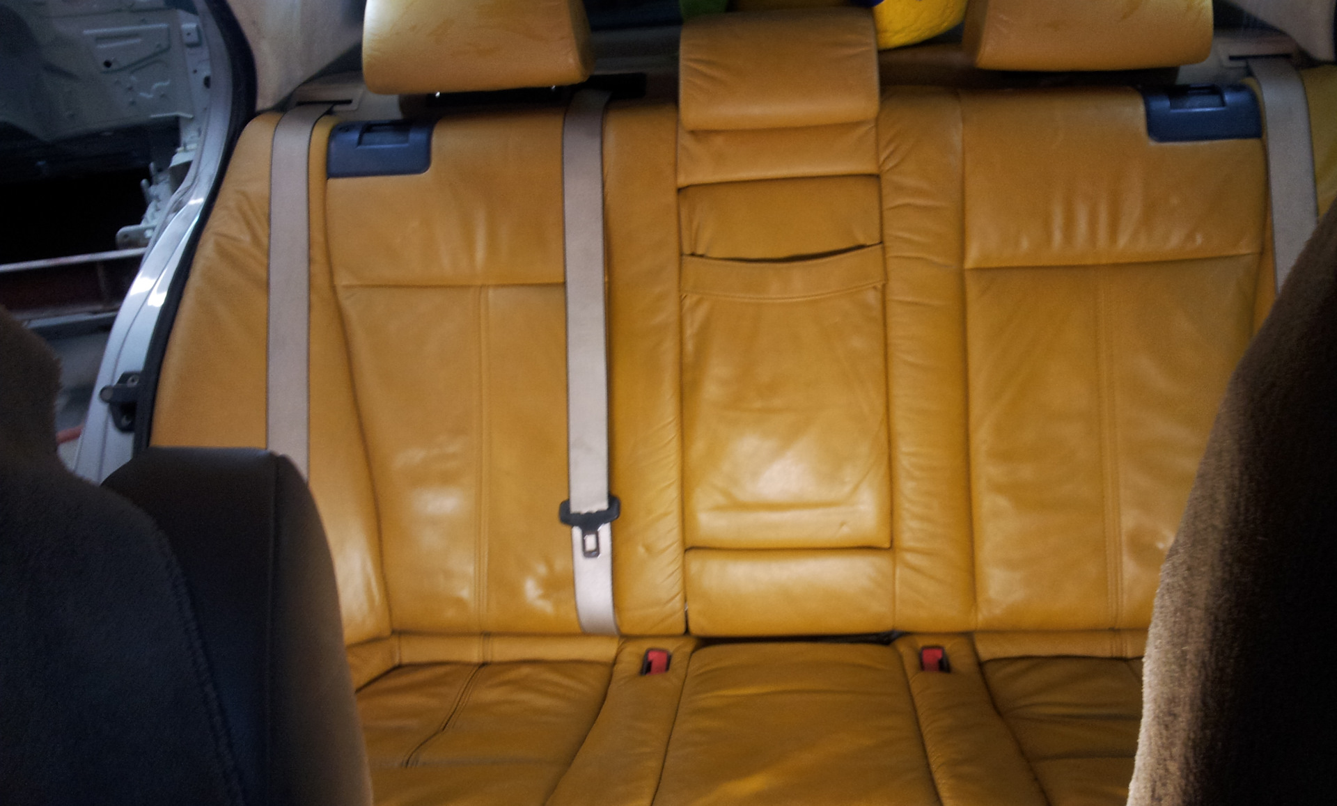

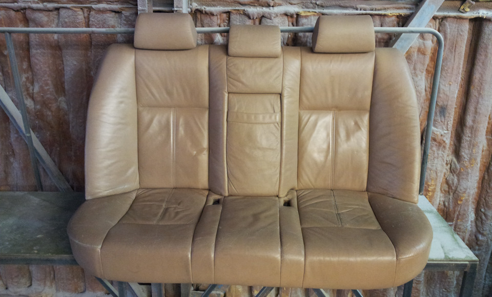

Ну а родной задний диван теперь можно отправить в распродажу :)

Блин, а у меня отверстие как глазок в двери и все. Всегда думал что у всех Бмв складываются сидения.На 34 -ке складывались, а тут нет(
Ну вроде и на 34 не у всех складывались? Мы в Москву перегоняли лет 20 назад, так не смогли всё уложить, что хозяин купил… Тоже не было даже люка для лыж.
Не нашел- от чего спинки трансформер?
Не понял вопроса? Задний диван или передние сидухи?
Задний диван
от е39

А жесткость кузова как же? Там вроде отличия есть, нет? Наверняка есть какой-нибудь подвох?
Эта фольга которую я удалил по определению не может быть несущей деталью. Она, деталь, для улучшения комфорта( на неё диван, более комфортный( типа Рекаро) ложится)
Павел Николаевич, приветстсвую! Таки сделали трансформмер. Все же надо было у меня задний диван забрать .
Да я уже и не помню Сергей Анатольевич, что Вы мне предлагали. Видимо давно было… :) Да и не рассматриваю я покупки таких габаритных деталей, ЗА границей своего королевства :).
Кстати у Вас не с подъёмными сидушками для ребёнка нижний диван был? А то тут человек из России у меня вчера интересовался — где взять такие…
Сразу не смог ответить, ушел в море. Но выход мой задержался:на рейс не попал, жду следующий. Вернулся сегодня назад из Муврманска. Я Вам сиденья не продавал, предлагал забрать оказией. Нет, у меня они были трансформиер, но без приспособлений под детские сиденья, велюровые

Огромное спасибо за отчет. Долго его ждал и искал такого подробного. В моем случае даже под лыжи не прорезан люк а в квартире полный кап ремонт делаю, много раз пожалел то что нет трансформера.
Рад, если сможет пригодиться.
Добрый вечер.То есть это все по штату.Жесткость задней части не пострадает?
Привет Ром. Нет, жёсткость не пострадает. И мне ли не знать… Если мы режем фургоны надвое и делаем из порезанного что то новое и ещё с этимчем то новым проходим немецкий ТЮФ. Ну да ты знаешь…
Я уверен в Вас, просто уточнил.Всегда перестраховываюсь.Я даже двери несколько раз проверяю.
Мне кажется родные были не хуже, не говоря уже о цвете, имхо.
Вопрос изначально ставился, не в том, что хуже, а в том — для чего.
А на цоколе ламп были Хелловские выштамповки или еще какие-то?
Нелла и сделано в Германии — белой краской на цоколе.
Хелла сама не производит лампочки D2S. Она банально покупает не маркированные, маркирует, упаковывает, и продает. Если не путаю, то лампы D2S берут у OSRAM.
