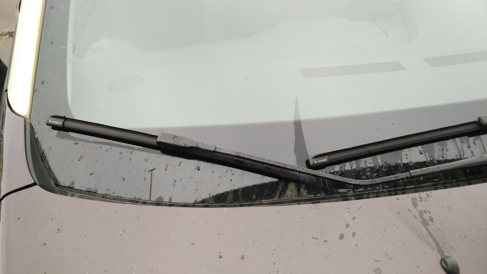

Вот и у меня заполосили дворники(
Поводки от каптивы не стал покупать, решил поменять резинки как тут многие уже сделали.
Щетки BOSCH aerotwin A309S
И работы пять минут!
Заглушки на бош снимал путем сдавливания каркаса плоскогубцами у основания заглушки,
а на родных срезал резинку заглушки сами снялись.
По итогу, метут отлично!

Процесс подробнее могли бы описать?
1.На щетках бош сжимаем плоскогубцами каркас вместе со спойлером у основания заглушки, чтобы заглушка снялась рукой (только без фанатизма) далее снимаем вторую. Потом вытаскиваем резинку и снимаем два спойлера, все остальное в урну!
2. На оригинальных щетках снимаем резинку, она у нас целиковая со спойлером и я ее просто с краю надрезал ножом на две части это освободило заглушку и она снялась от руки.
3. Устанавливаем на родной каркас резинку бош ( по месту подрезание от края до края)
4. Устанавливаем спойлер от бош ( тоже подрезая по месту с учётом захода в заглушку)
5. Устанавливаем заглушки бош
6. Устанавливаем щетки на авто и радуемся результату
(Делов на 5 минут, дольше писал.)
Из инструмента плоскогубцы, ножницы и тонкая отвёртка так на всякий случай)
