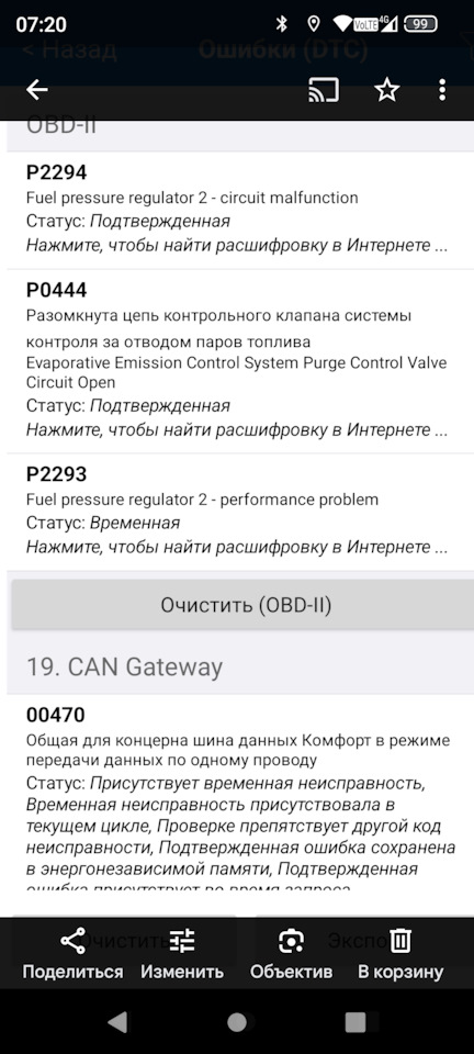

По диагностики ошибка P2293 (регулятор давления топлива механическое).
Симптомы конкретно в моем случае:

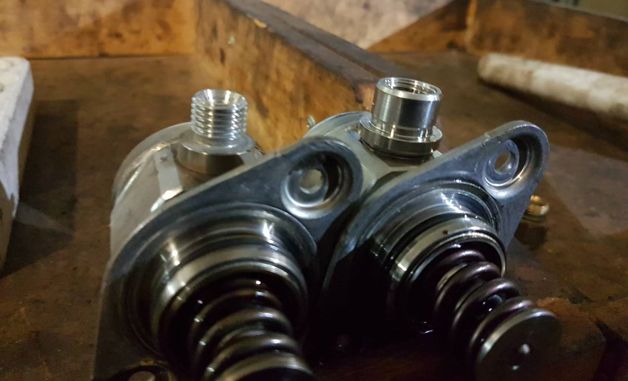

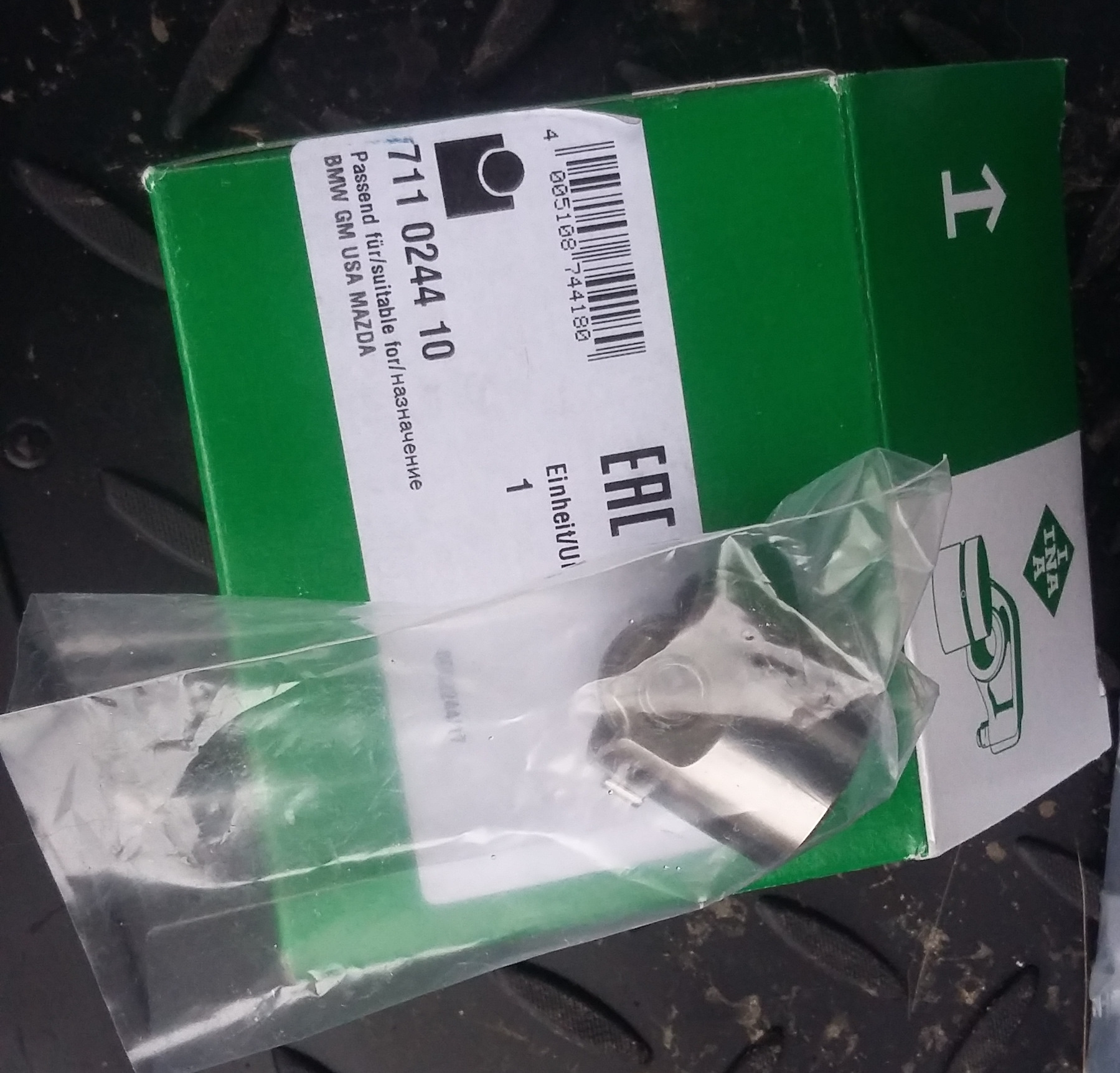

Был куплен сам тнвд Bosch арт. 0261520472, толкатель тнвд INA/LUK арт. 711024410 и штуцер топливной рампы VAG арт. 06E127065G (так как старый не подошел). За все 9т.р. После чего все это было установлено, но ошибка p2293 не пропала. Старый ТНВД оказался живой, деньги на ветер.

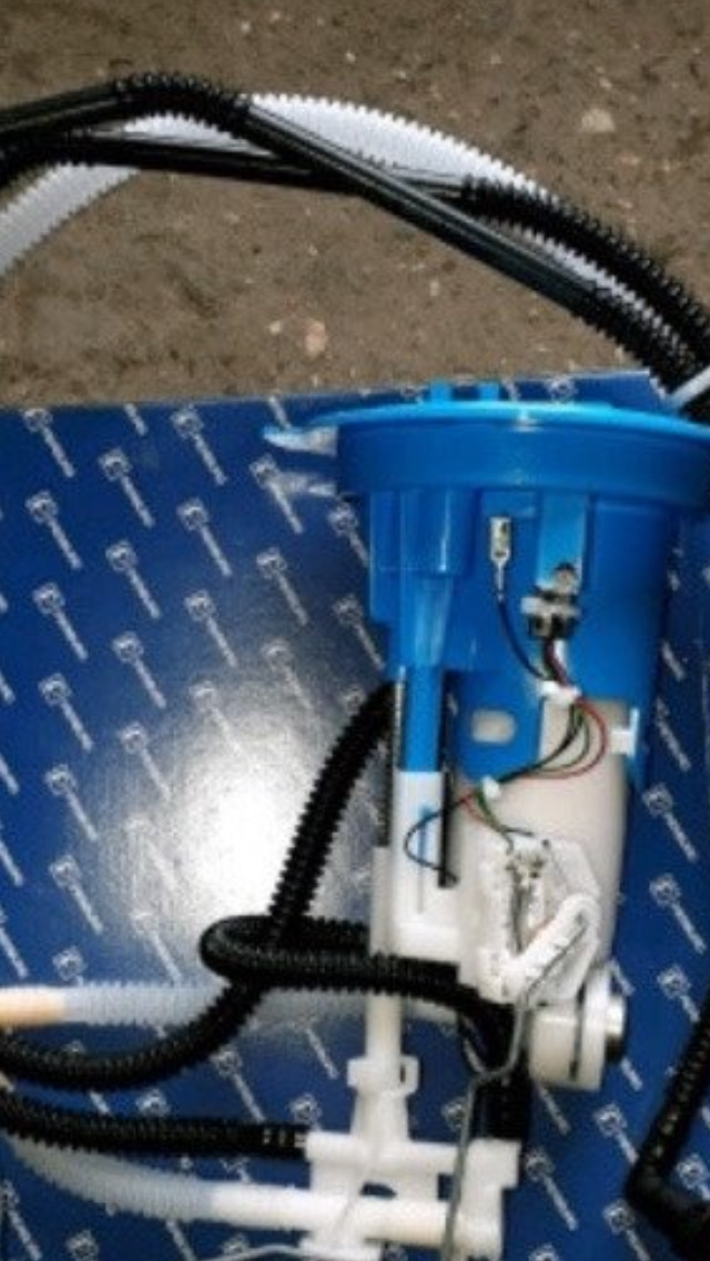

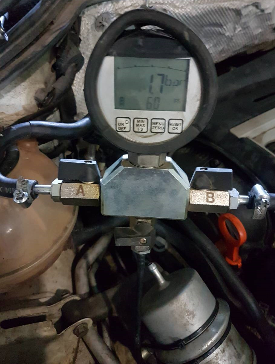

При дальнейшем поиске было измерено давление от насоса из бака показание плавали от 1,7 до 1 бара при норме 4,7 ( при давление 1 бар машина глохла). При осмотре насоса в него уже кто-то лазил (провода на изоленте, одна защелка сломана) и поставлен доп.фильтр на шланге перед ТНВД. Почему они сразу это не проверили вопрос остался открытым. Ладно, купил новый топливный насос VAG арт. 5N0919087H еще 9т.р. (по многим источникам видел, что в оригинале идет PIERBURG, но при вскрытие моего увидел надпись IT AUTOMOTIVE)
После установки топливного насоса ошибка пропала, машина больше не глохнет и идеально заводиться. Новый ТНВД оставил на машине, старый теперь лежит в запасе.

Привет! А после замены насоса в баке низкое давление топлива не замеряли, сколько стало? Откуда цифра минимального 4,7?
Замерял. Читай следующую мою проблему по топливной. www.drive2.ru/l/551437517996425698/

Основная проблема была из-за модуля управления
Привет. Я так понимаю это топливный элемент в баке виноват? На последнем фото он. Тоже появилась такая же ошибка
да, все из-за насоса в баке, но для начало можно просто сеточку(FORTECH FPT03) на нем поменять, если не поможет то сам насос придётся.

Почему насос Бош не подошёл?
Прешлось переходник покупать. Смотри фото где Старый и новый. Увидишь разницу.
