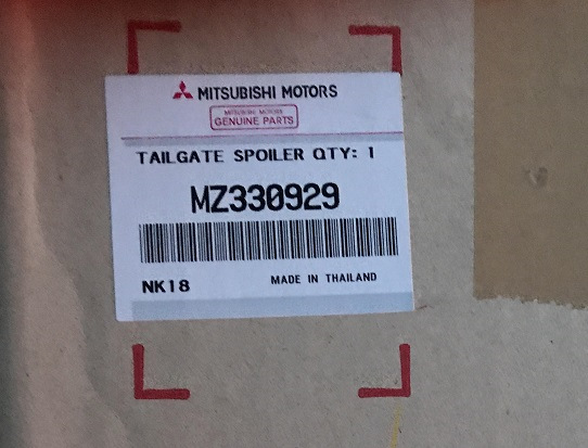

Можно заказать через дилера, либо в интернет магазинах.
Поставляется окрашенным. Доступны вариации в зависимости от цвета кузова. Можно попробовать обыграть разные цвета спойлера и кузова.
MZ330926 C17 Brown Metallic
MZ330932 P17 Deep Red Mica
MZ330933 T64 Deep Blue Mica
MZ330931 U17 Titanium Grey Metallic
MZ330927 U25 Sterling Silver Metallic
MZ330928 W32 Solid White
MZ330929 W54 White Pearl
MZ330930 X08 Black Mica
На рынке РФ Pajero Sport в красном цвете не доступен. Белые цвета W32 и W54 отличаются. W32 обычный белый, по аналогии с цветом краски 040 у Toyota — холодного оттенка. W54 перламутровый металлик — оттенок более теплый.
Поставляется в добротной упаковке. Повредить сложно, но судя по всему некоторые поставщики умудряются.
Для установки необходимо просверлить четыре отверстия. Трафареты идут в комплекте.

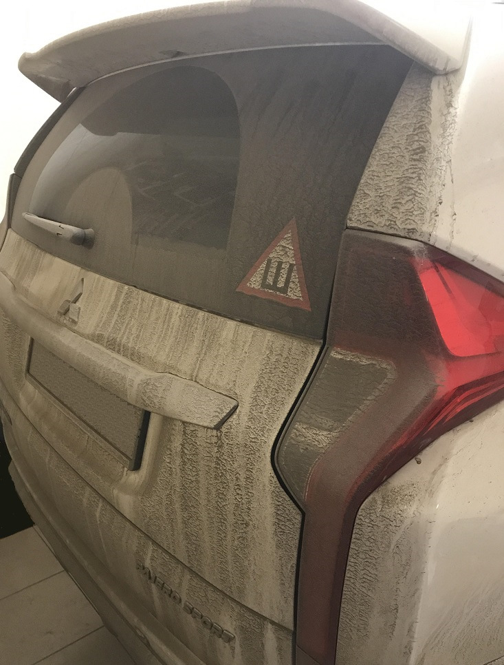

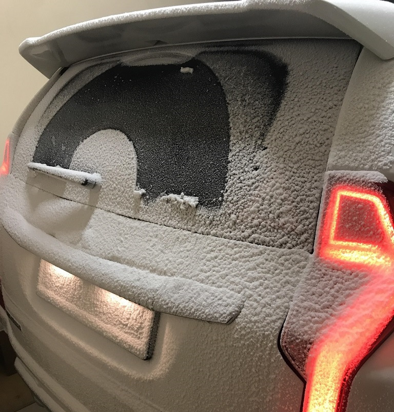

До установки казалось, что если будет спойлер, то меньше будет закидывать грязью заднее стекло.
Практика показала, что — нет :D
В итоге, спойлер крышки багажника — больше эстетики, чем практической пользы.

Согласен. Чисто для эстетики. На попадание грязи этот элемент никак не может повлиять, поскольку грязь летит снизу и немного с краев. Предполагаю, что спойлер немного реорганизует воздушный поток на скорости и, возможно, немного уменьшает расход. Хотя, может, и увеличивает. Все же доп. масса. Надо смотреть в аэродинамической трубе. Но если и уменьшает, то крайне незначительно. Свою цену не окупит точно. ;)
