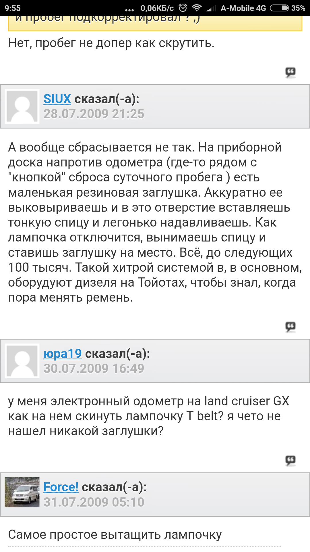

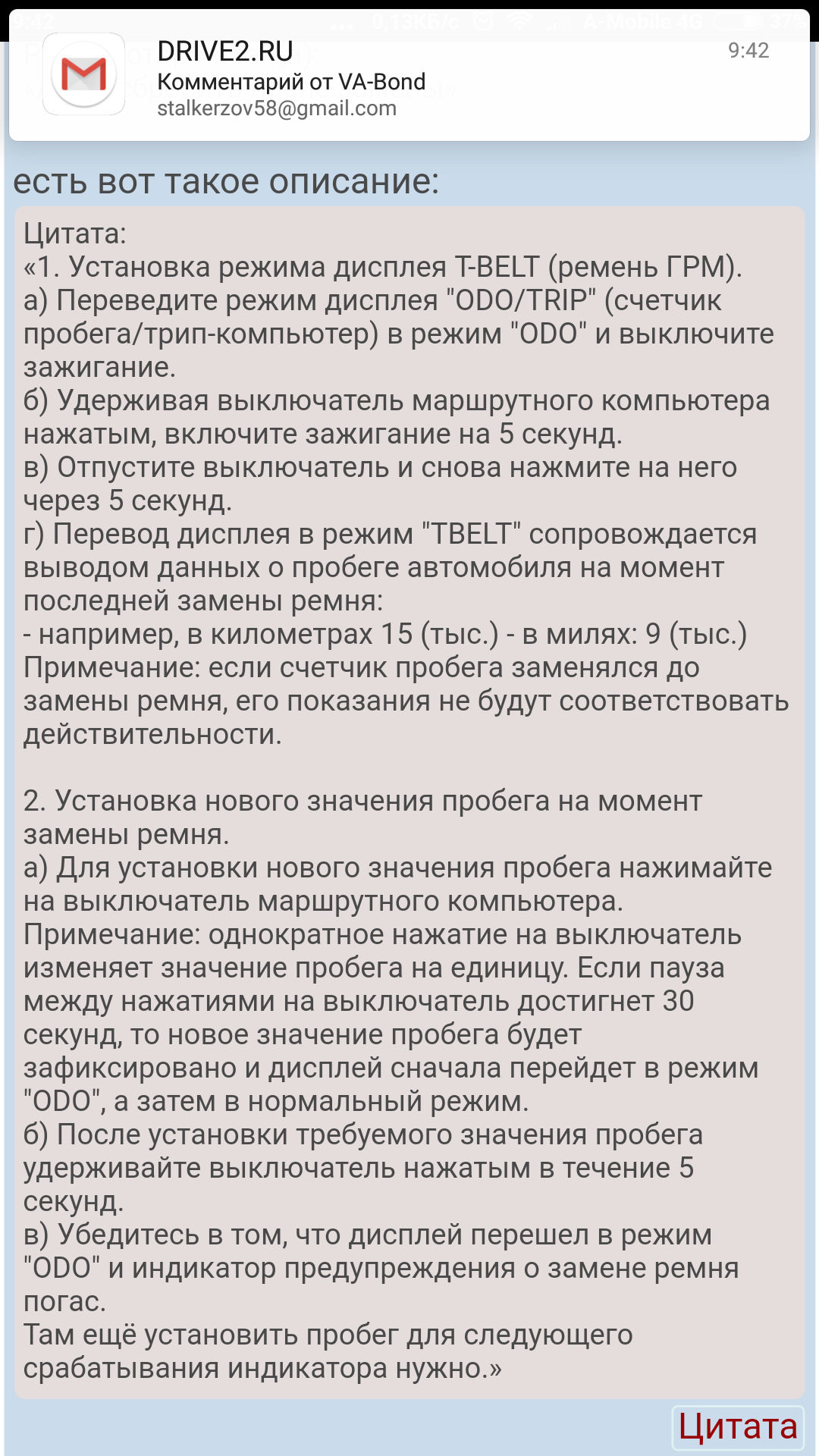

там пара пустяков) я уже три раза менял ГРМ) и все обнуляеться кнопкой одометра и замком зажикания если нужно могу инфу написать как обнулять
Напиши, буду признателен. Да и людям будет интересно узнать!
вложил фото. чтоб самому не писать)
Слушай, ну так это же для оптитрона. А у меня для "механической" приборки старого образца
тогда сорри) я даже и не думал что там разные стоят)
зачем столько слржности в мануале все прописано как обнулять и ставить следующий пробег при котором должна загореться лампочка
У меня мануал Легион-Автодата. И про то, как обнулить пробег ничего не сказано.
