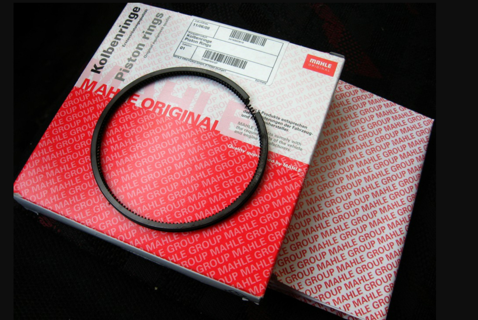

В предыдущих бж писал про жор масла, и большинство мнений склонялись к тому что проблема с поршневыми кольцами.
Разобрал двигатель кольца в идеальном состоянии на поршнях выработка несколько соток, а вот на гильзах очень приличная выработка и все это за 1000км можно сказать за обкатку, только вот причину этого я так и не нашел, возможно из за установки масляных форсунок получилось маслянное голодание, либо кольца очень жесткие, стояли кольца Mahle. Возможно попалась подделка.
Новый блок увез на рассточку, сейчас выбираю кольца 84.0мм вариантов очень мало, подскажите какие кто кольца ставил?

0820760000 (GOETZE)
Костромской комплект как то ставил на 03 двиг 30000 пробег масло от замены до замены, хотя моторист один твердил что поршня у них хорошие а кольца не очень
Кострома отличный вариант, жаль что в этом размере нет
ааа не внимателен) че то думал 82.0)))
может просто некачественно хонинговали блок? может под импортные кольца сделать платохонингование?
Хонинговка осталась только там где кольца не работали, а что это даже не слышал о таком
плосковершинное хонингование делают на специальном оборудовании. смысл примерно такой микронеровности поверхности гильзы при такой обработке имеют не острые, я скругленные вершинки
Ну все равно странно что всего за 1000км сточило весь хон
да нет, бывает и такое.
Из за чего?
причин много, тут бы характер повреждений увидеть… а так и масляное голодание, и не правильная хонинговка, масло не правильно подобранное или контрафакт, перегрев тоже кстати
На фото будет не видно, в цилиндре чувствуется выработка в ВМТ, именно от компрессионных колец, от первого кольца она чуть меньше чем от второго, а внижней части цилиндра выработка есть только на одном уровне и более глубокая
А не правильная хонинговка это как?
Ну это примерно, когда она есть и когда Ее нету) т.е. Ее как бы сделали но херово
Сделана была неплохо
