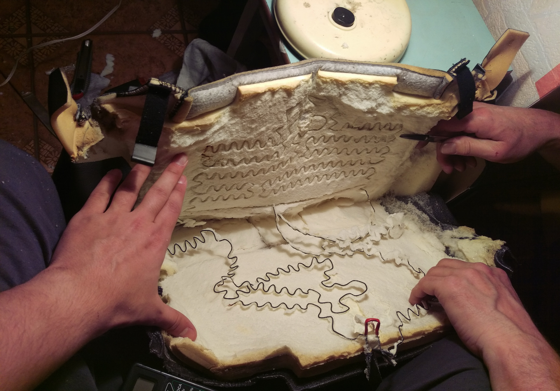

С момента покупки авто не работал подогрев обоих сидений. Подсветка колесика регулятора при этом работала. Поизучав похожие ситуации в сети сделал вывод, что в 90% случаев проблема не в предохранителях, контактах, регуляторе и т.п., а банально в обрыве нагревательного элемента внутри сидения. Так же ни для кого не секрет, что обрыв элемента в седушке или спинке по отдельности приводит к отключению подогрева вообще, т.к. запитаны они последовательно.

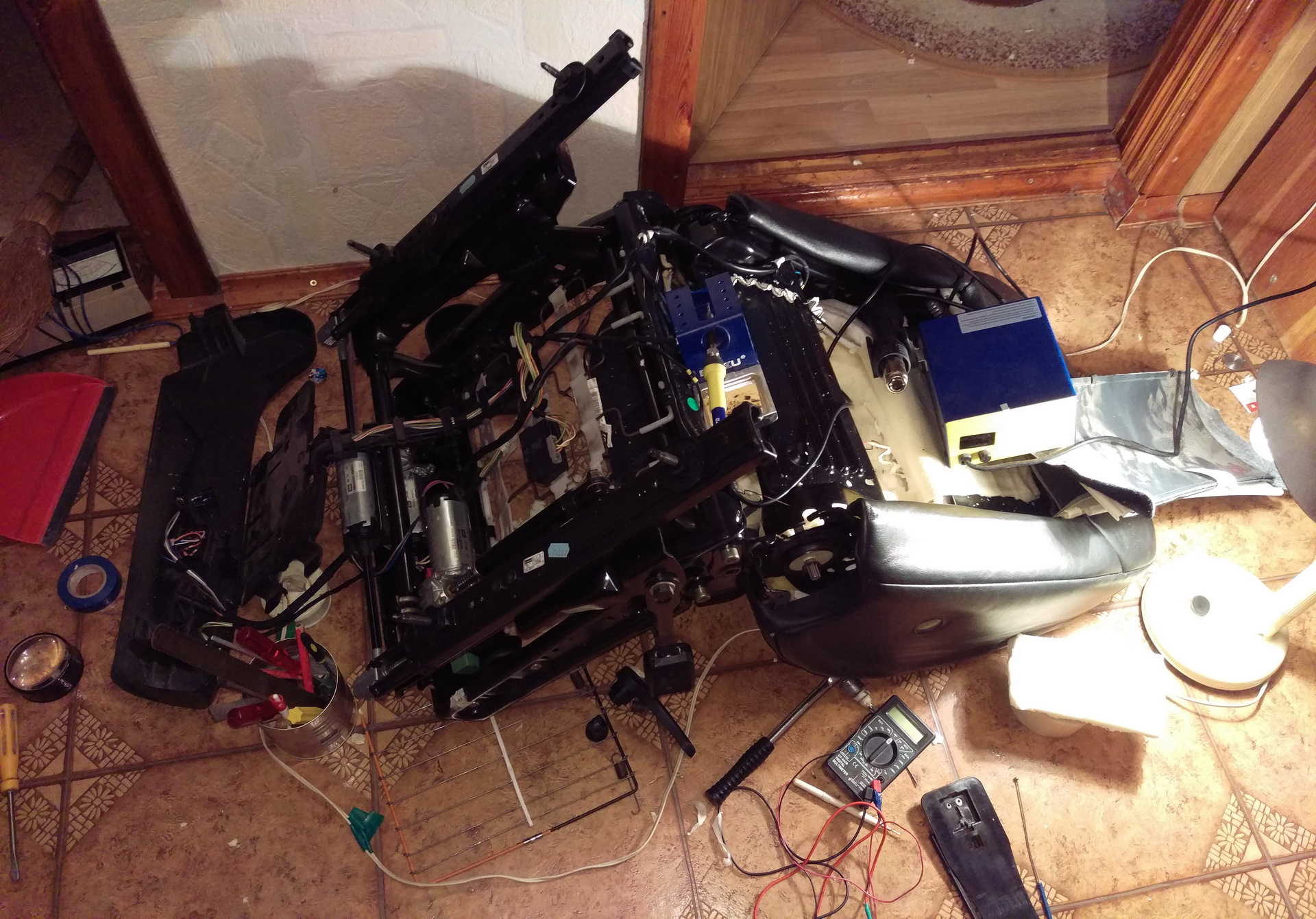

В качестве эксперимента было решено начать с пассажирского сидения, благо в пользовании авто его отсутствие не мешает, а вероятность не управиться с первого раза за вечер высока. Снять сидение просто. Предварительно желательно скинуть клемму с аккума, чтобы избежать проблем при отключении подушки безопасности, встроенной в сидение. Сидение крепится 4-мя винтами TORX 40, расположенными в салазках, посему выкручиваем их, отодвигая сидение максимально вперед, затем назад. Затем его можно наклонить и добраться до проводки снизу в полу салона.
Разъединяем все. Ошибиться при сборке будет нельзя — все коннекторы и фишки разные, несовместимы между собой.

Для снятия седушки нужно снять обе пластиковые боковины. Там есть как винты под TORX, так и ряд защелок. После снятия боковин можно снять защелки, удерживающие кожу в натяжении и извлечь седушку.

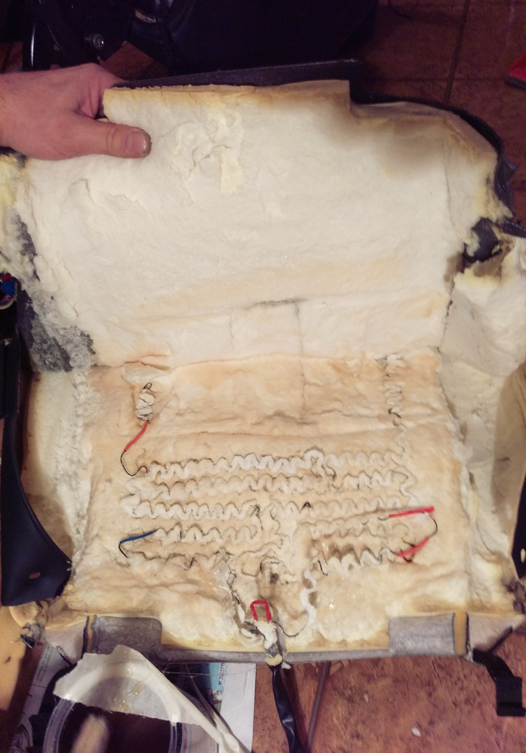

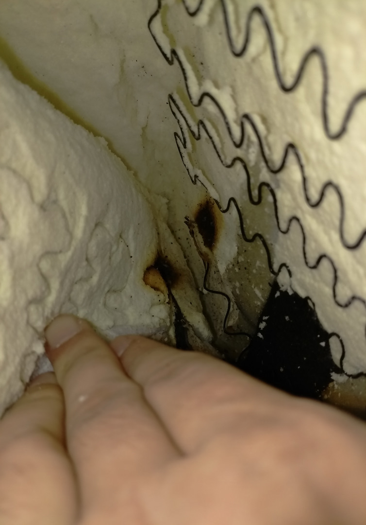

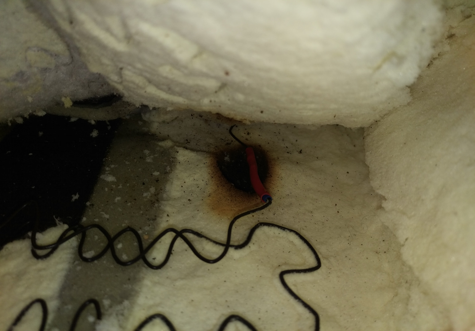

Далее — аккуратно начинаем разделять поролон в области вхождения кабеля. На фото ниже видно:
— термодатчик для отключения подогрева при достижении определенной температуры
— датчик присутствия (коричневый)
— внутри красной изоляции соединение нагревающего элемента с питающими проводами (крайние пины зеленого коннектора)

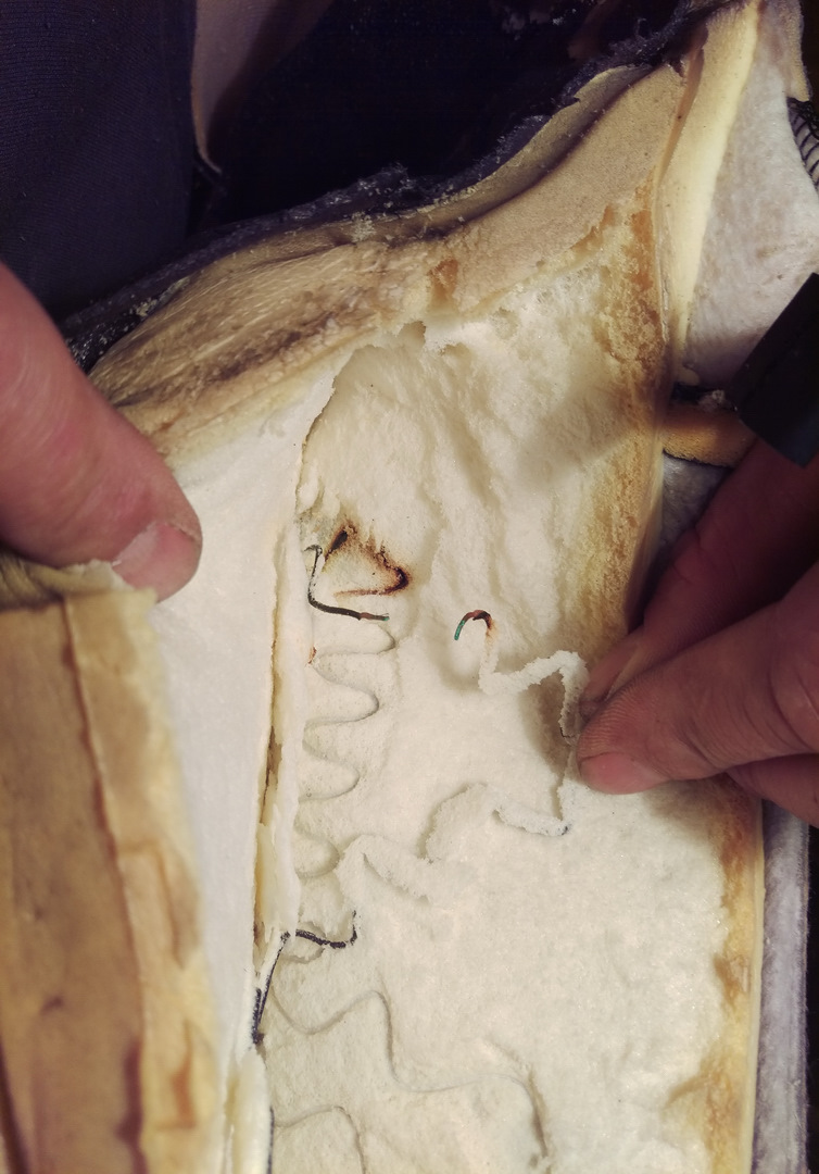

В случае полного обрыва с большой вероятностью это место будет визуально выгоревшим, что облегчает поиск. Ковыряем поролон до победного.

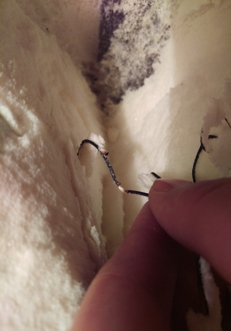

Обрыв первоначально нужно скрутить и проверить сопротивление, т.к. он может быть не единственным.
Места обрывов рекомендуют не паять, а использовать обжимы. У меня ничего подобного не было, поэтому обошелся качественной пайкой с флюсом ЛТИ-120 (подходит для пайки нихрома). Главное не делать Т-образной скрутки, т.к. в районе нее провод будет очень склонен к надлому, а делать скрутку внахлест. Место пайки изолировал двумя термоусадочными кембриками — получилось достаточно прочно и эластично.
Задача при обратной сборке — по возможности уложить элемент туда, где он и был, в области до и после пайки не создавать натяга, а также сделать эдакую "волну" и не допускать случайной накладки элемента на самого себя в два слоя.

На очереди было водительское сидение. Как и писал ранее — с ним все оказалось хуже, проблема и в седушке и в спинке.

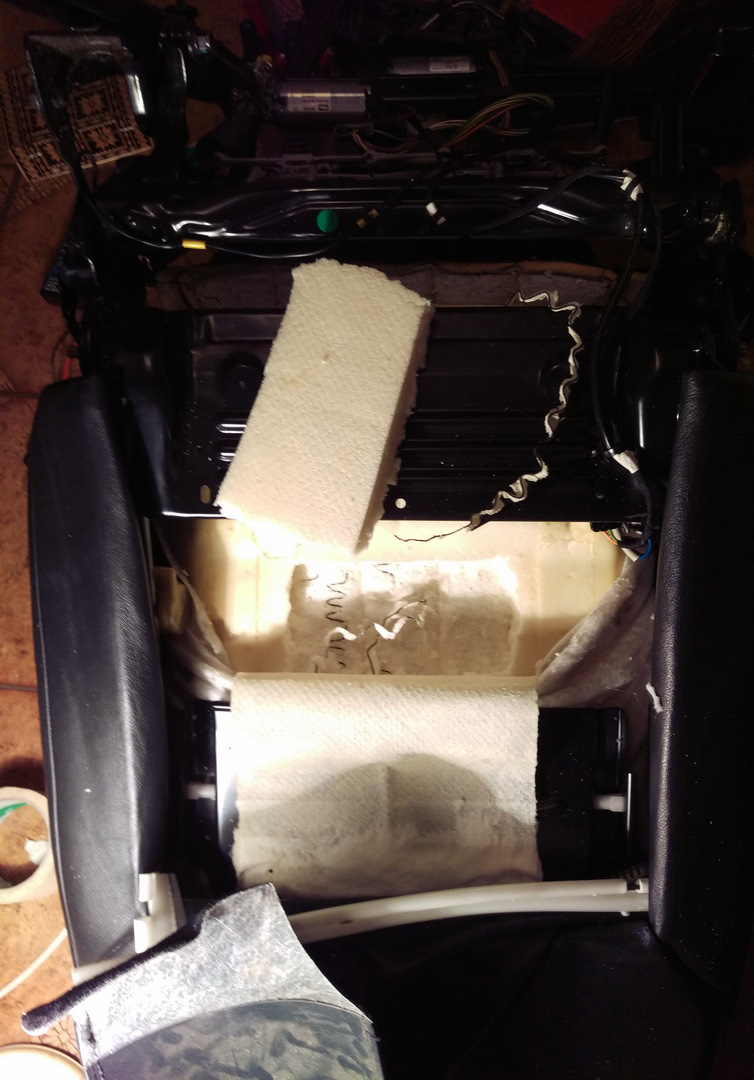

При ремонте седушки обнаружилось, что "прогоревший" обрыв не единственный. Он образовался во время использования подогрева, но были и другие обрывы просто от физического воздействия. Их найти намного сложнее, т.к. провод визуально может быть цел из-за нити внутри и никакого прогара поролона также нет. Приходится терпеливо вытягивать провод по всей длине. У меня обрывов оказалось три, так же на изгибах провода было множество мест с уже порванной изоляцией — от старости она стала очень жесткой. При желании можно купить нужное количество метров подогревающего элемента и заменить старый полностью, правильно подобрав сопротивление (чего я делать конечно же не стал).
Также с помощью того же клея и нового поролона в процессе была восстановлена наружняя боковая поддержка седушки, которая у водительского сидения обычно откровенно развалена.

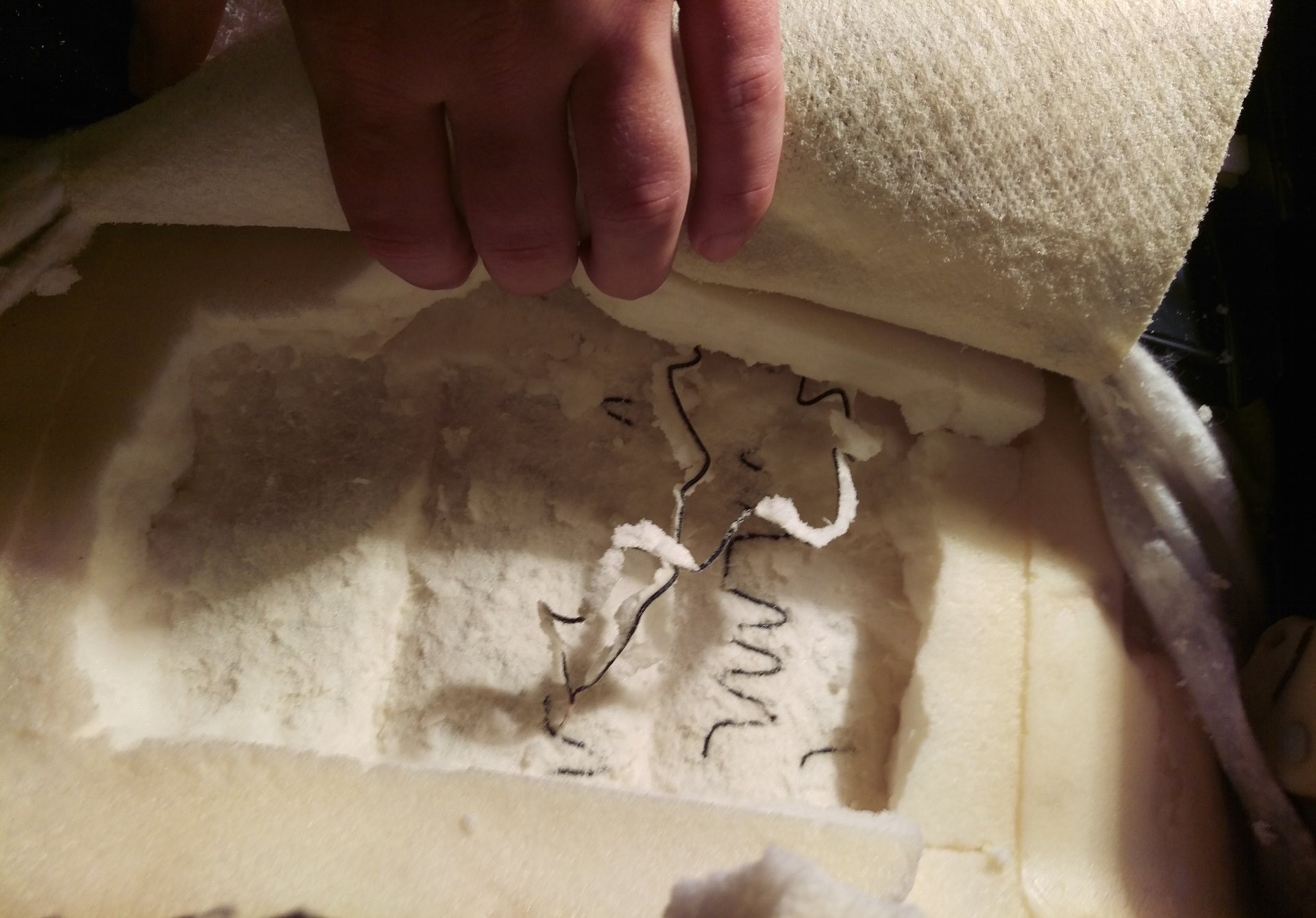

Со спинкой оказалось сложнее. Во-первых сопротивление там было, но очень высокое, иногда уходило в обрыв при простукивании. Видимо обрыв появился уже когда подогрев не работал из-за седушки, соответственно найти нужное место по почерневшему поролону не повезло. Во-вторых даже после снятия подголовника непонятно как спинку полностью разобрать, чтобы отделить от каркаса мягкую часть. С одной стороны подушка, к которой не хочется лезть, сверху каркас вообще проклепан. Была надежда, что обрыв будет в самом начале в районе вхождения кабеля, но не повезло.
После некоторых раздумий была аккуратно удалена часть поролона из центра. Там он все равно был надорван из-за поясничного упора и требовал проклейки.
Далее, т.к. доступ очень ограничен, на один щуп мультиметра крепим иглу и тыкаем прямо в разные сегменты провода, другой попеременно кидаем на разные пины в фишке. Наша задача методом исключения определить секцию провода с обрывом. Далее можно либо просто ее удалить, запаяв целые сегменты там, где это еще удобно сделать (ценой падения сопротивления и большего нагрева в теории), либо хотя бы более точечно искать обрыв, не разрывая всё и вся вокруг. В моем случае обрыв оказался в самом верху спинки, где заканчивается подогрев, под металлическим каркасом. Руками туда практически не добраться, поэтому пришлось просто вытягивать провод.
Далее в привычном порядке — убеждаемся, что сопротивление появилось и равно 2кОм, паяем, укладываем элемент, клеим поролон, собираем.
