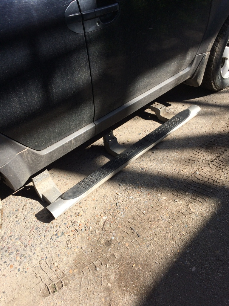

Покупая авто очень хотелось купить экземпляр с подножками, но увы, не повезло. Рейлинги багажника зато достались плюс оригинальный фаркоп и ветровики вроде оригинал. Люблю ништяки всякие ))) А кто ж не любит?
Владея авто мечтал о подножках и знал, что рано или поздно куплю. Вид меняют очень сильно и в лучшую сторону.

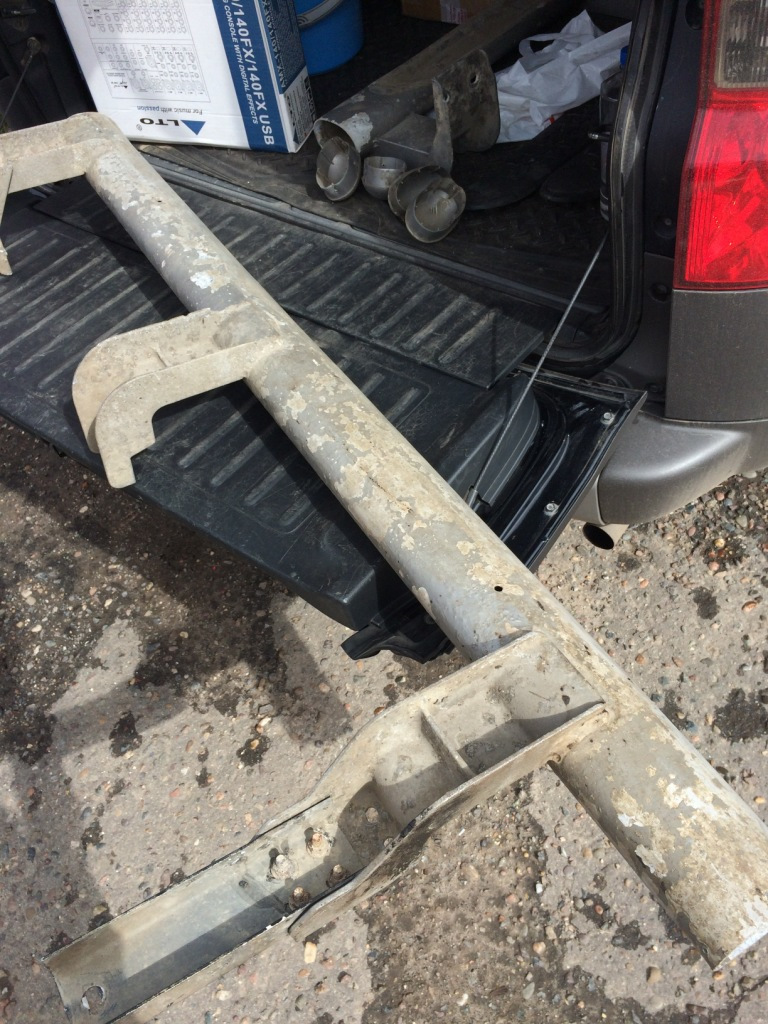

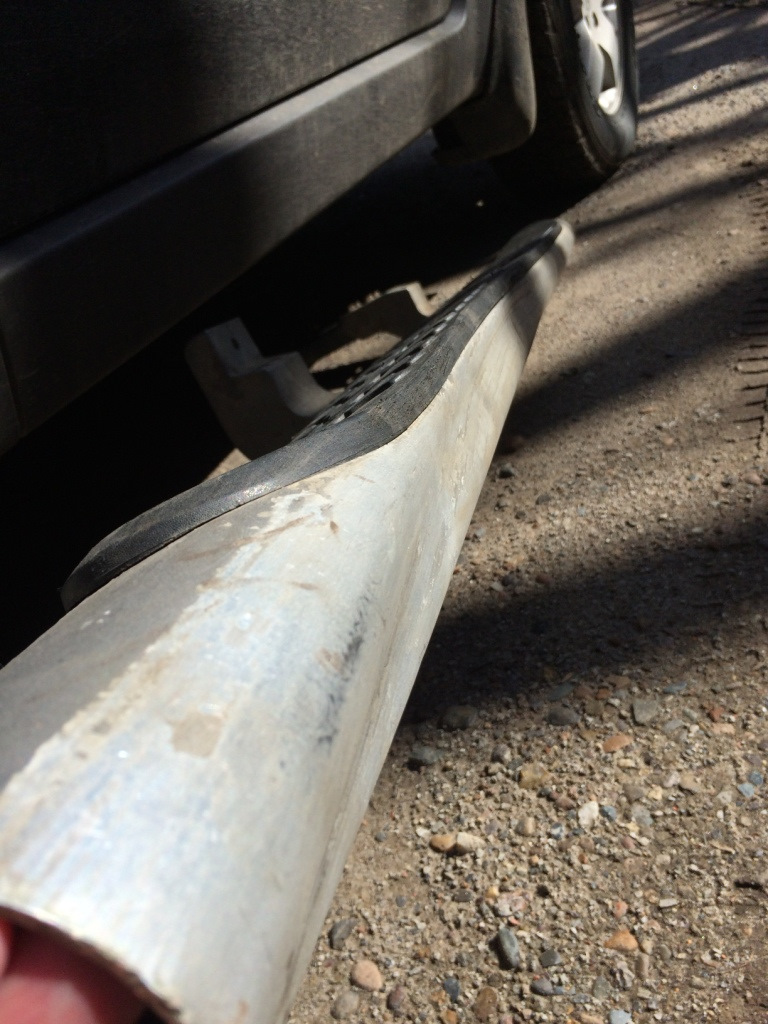

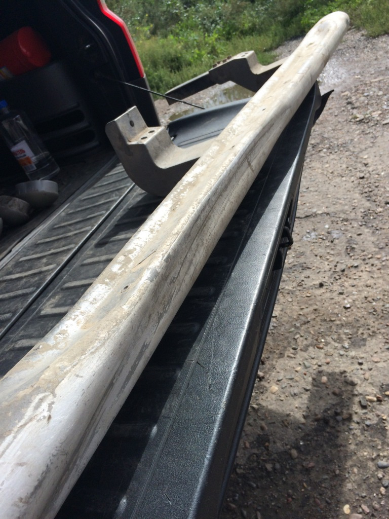

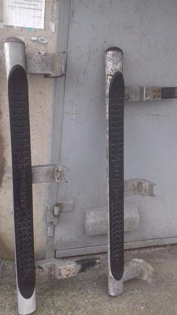

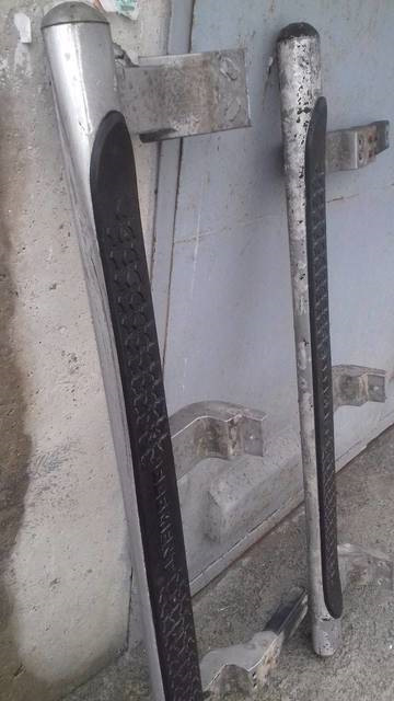

все бы хорошо, если бы не одно дело:

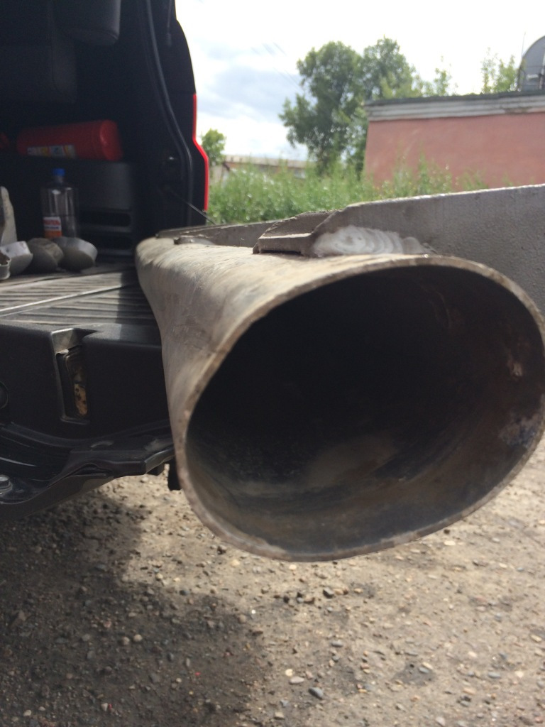

Особо не огорчился, так как все ремонтируется, вопрос лишь времени и цены. Но с алюминиевыми изделиями не так все просто. ((( Мне все знакомые жестянщики отказали. Много делов и с алюминием никто не хотел возиться. И чего только не предлагали:
— ездить так )))
— засыпать песка
— вбить палку деревянную
— разрезать и сварить обратно аргоном (крайне не бюджетно выходит)
Я в этой ситуации вижу только один вариант: отрезать крепления, перевернуть трубу и приварить обратной стороной. то есть мятая сторона окажется лицом к кузову.

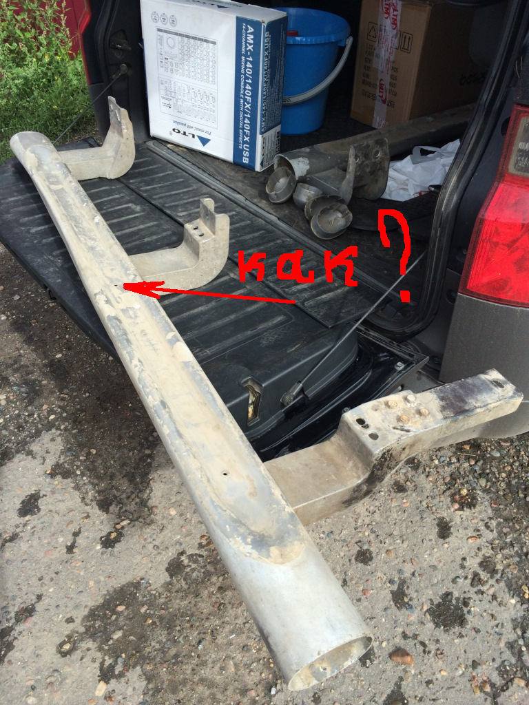

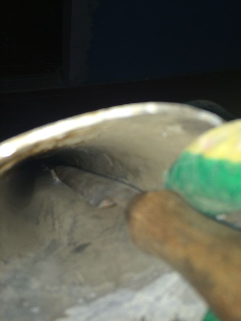

Решил было подготовить подножки к покраске. Битум стёр быстро и легко. А вот как снять накладки сверху? Из 8 болтов открутился лишь один… задача. Остальные попросту прокручивались (((
А как быть с теми которые далеко?
Идея! Берем пилку по металлу, прикручиваем её на брусок деревянный и вместе с товарищем пилим! Быстро, быстрее даже чем я напильником крайние выпиливал. И сейчас имеем изделие готовое к ремонту:
К чему запись? Требуйте качественные фото. )) не надежные пошли нынче продавцы. Спасибо что хоть выслал)) Ну ничего, сделаю и будет красота.
