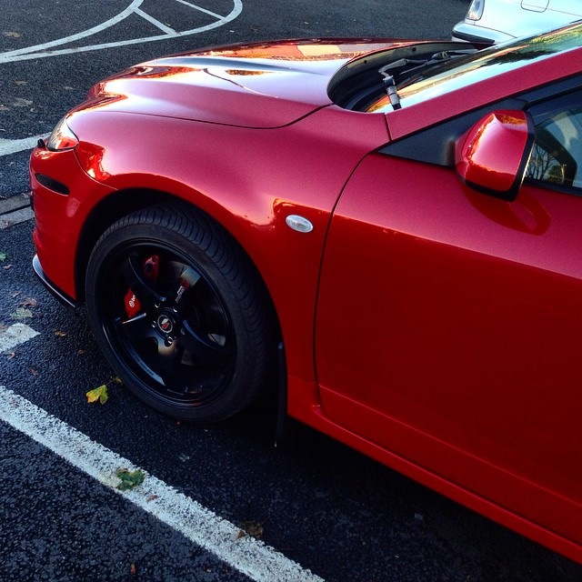

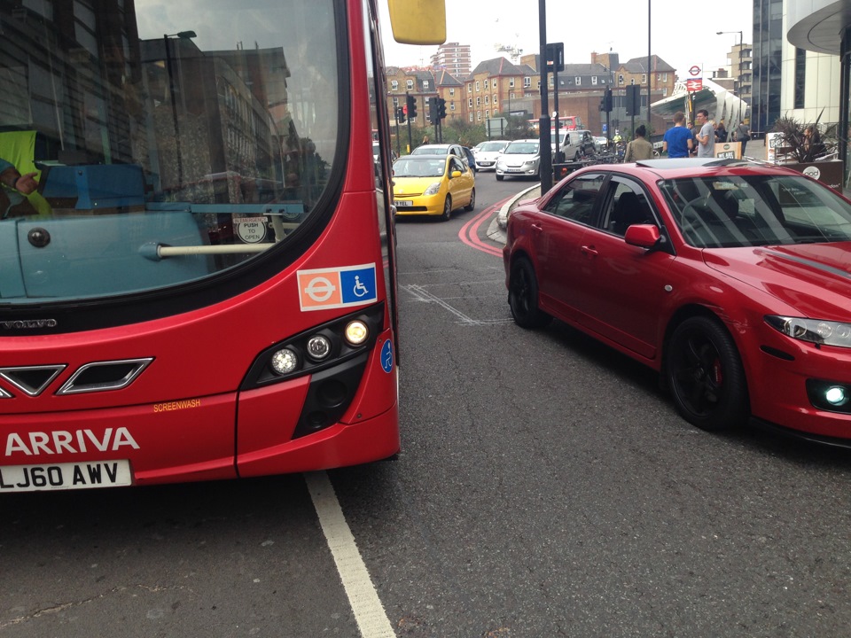

В принципе ничего нового не произошло за последнее время но в связи с частыми командировками и отпусками руки никак не доходили до записей. Машина месяц назад побывала в лёгком ДПТ, меня подрезал знаменитый двухэтажный автобус.

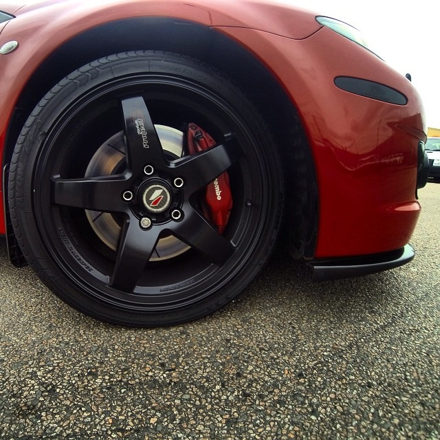

Ничего серьёзного, но пришлось некоторое время побыть пешеходом. Я ожидал, что возникнут проблемы с моими афтемаркетовскими колёсами (я их пропорол при ддт об поребрик, уходя от автобуса). Но страховая честно где-то откопала 2 новых Lenso D1R и резину Avon ZZ5 225, правда за невменяемую (для них) стоимость, на мой взгляд…
Ну в итоге за исключением мелких косяков машина была возвращена мне в приемлемом виде.

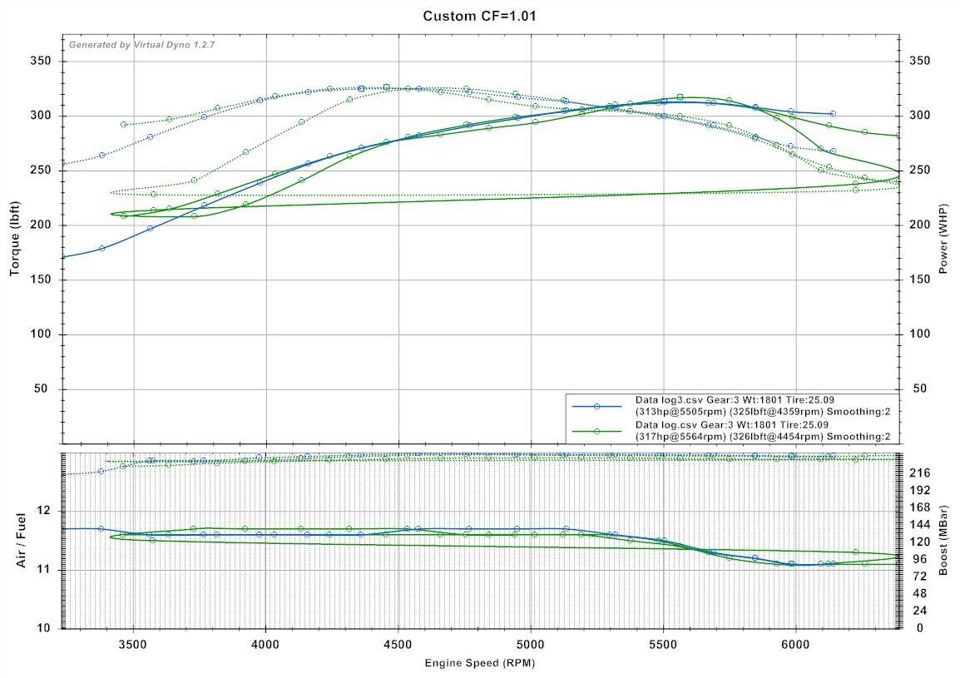

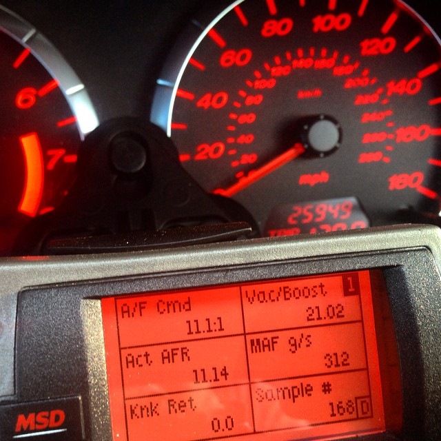

Немного поигрался с прошивкой и перешёл на более ранний впрыск метанола, на 1 баре, а не 1,2 как было раньше. Удалось накатить ещё два градуса углов зажигания (с 14 до 16) после 5500об/мин. Следов детона не обнаружено. В среднем наблюдаю прибавку в 15 колёсных сил. На графике момент в фунтах на фут, не метрические, для пиндоских форумов и прямая, где снимались логи, слегка в горку. До наката углов на этой прямой я не видел больше 300 колесных сил
разгончик на третей с переключением на четвертую, 60-180км/ч

Почему коррекция стоит не стандартная? CF 1.01? Smoothing 2?
www.mazdaspeedforums.org/…curacy-post-1-1-a-136503/

тут есть проверенная схема) глюки железячные видны с первых двух-трёх логов. Чаще всего мне удаётся указать направление и что проверить по железу не открывая капота, но лично я не буду начинать процесс, пока не увижу, что машина ведёт себя в соответствии с командами эбу. Правильный принцип настройки — это никогда не стоит пытаться обойти железячную проблему программно или компенсировать прогой недостаток сетапа. Ну и конечно оплата после завершения процесса. Довольный мопсовод — вот цель, а на хлеб я себе другим заработаю)
Есть эффективный способ тюнинга, когда при минимуме модификаций можно получить максимум отдачи. Например с ТНВД, вторым декатом, кульком и интейком можно лего снять 300-320лс учитывая что мотор и все узлы в норм состоянии и прошивка написана грамотно. Чиповаться без ТНВД это конечно можно, но смысла в этом мало. Учитывая потенциал мотора и стоимость КОбба/Версы это будут деньги на ветер. В целом после 360-370лс тюнинг на нашей платформе уже становиться неэффективный и требует хороших финансовых вливаний, которые могут себе позволить только только энтузиасты
