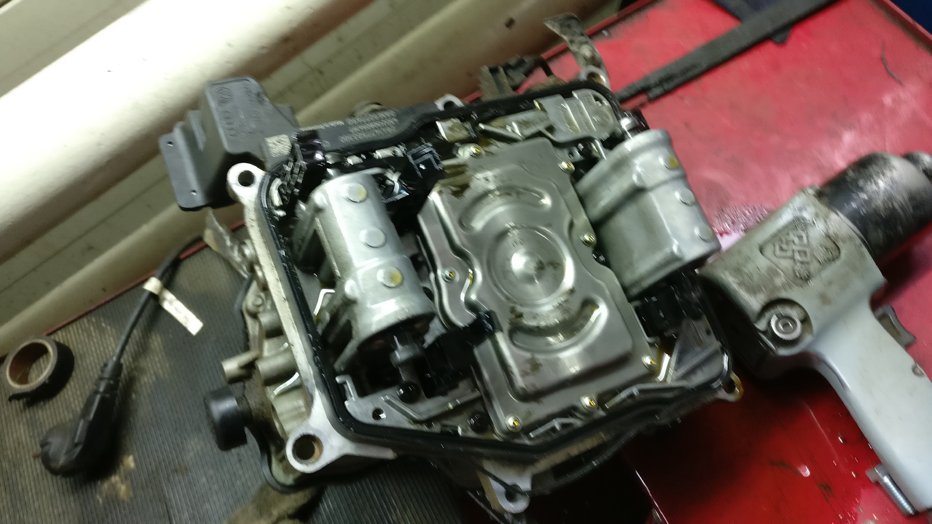

Вот он виновник уже снятый:

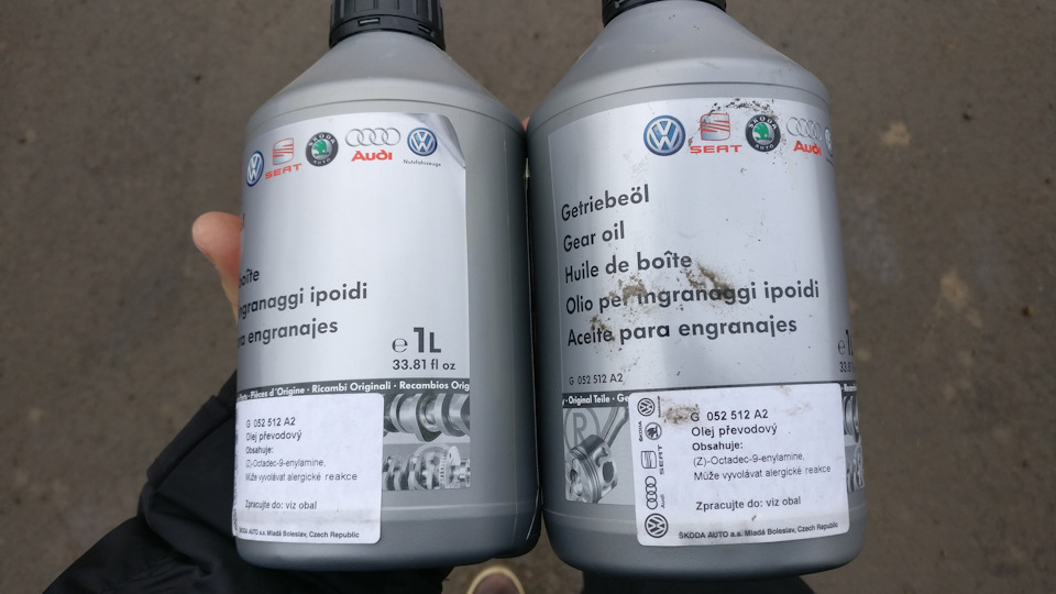

Полтора месяца простояла машина в ожидании мехатроника, СЛАВА БОГУ после разбирательств одобрили бесплатную замену. Я заплатил только за работу 20000 тенге и за масло в коробку 2 литра вот такого:
Дорогущее зараза!

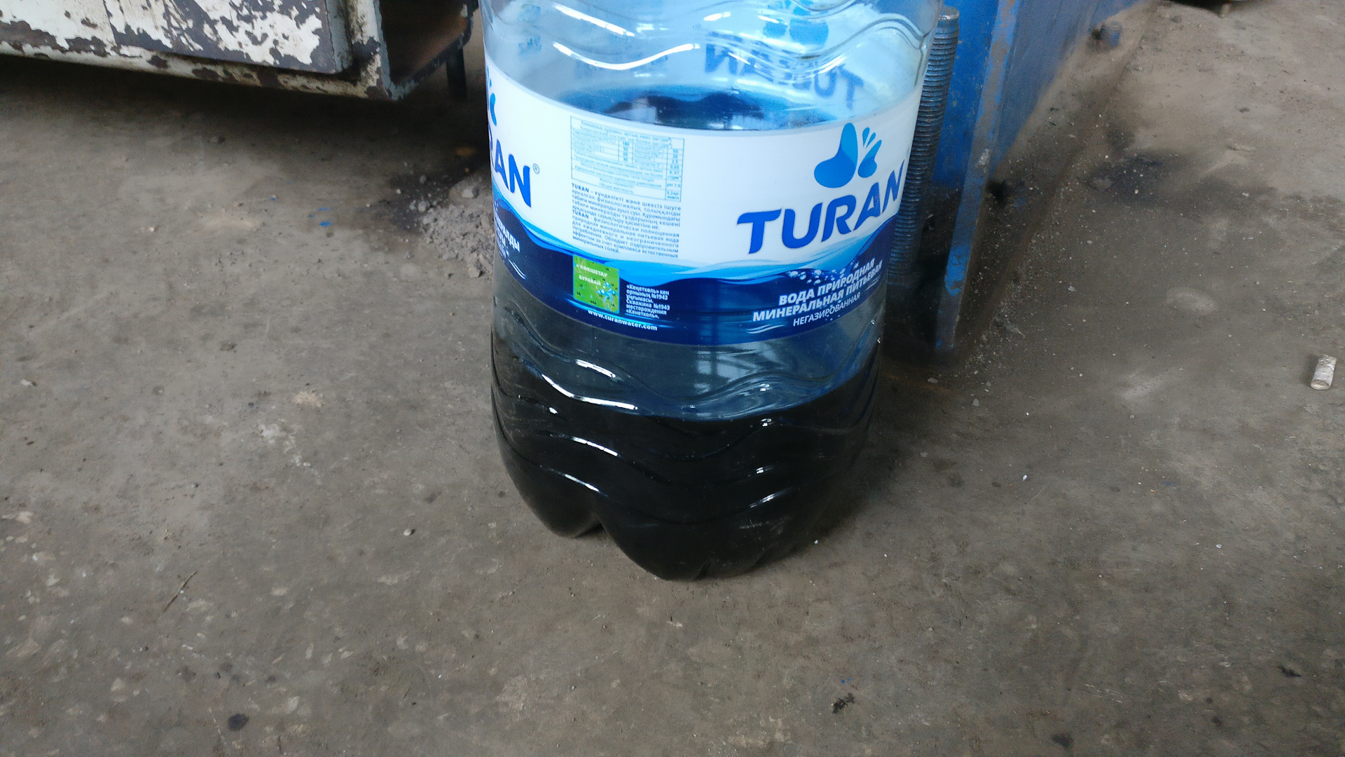

Старое даже на солнце не просвечивалось:

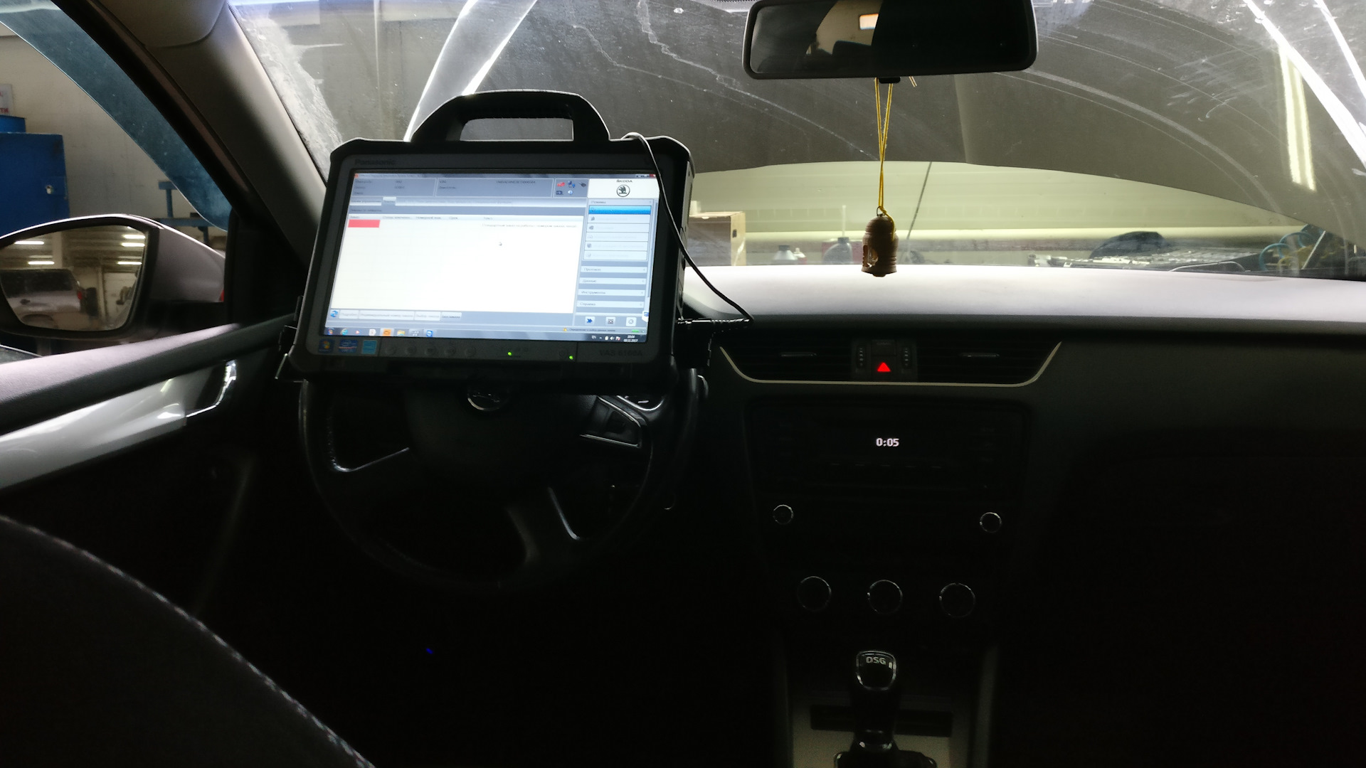

Поменяли где то за час, а вот потом начались долгие настройки и адаптации:
Проехались адаптировали, но мастер не мог понять почему висит ошибка "Блок КП заблокирован", оказывается нужно было адаптировать иммобилайзер, до этого мастер дошел только через пару дней.
Прошивка на новом мехатронике была 4530, после обновления стала 5243(но это не точно).
Пока все гуд, но по параметрам адаптации сцепления, мне кажется нет. Об этом в следующем посте.
