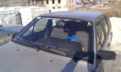

Распинаца не буду напишу в кратце. На лобовом от плосмаски дворника появилась полоска. Вапрос можно как нить убрать её ?может кто сталкивался с токой проблемой
У меня тоже затертость глубокая, но в меньших масштабах. Полировал Сонаксом для стекла. Сжег УШМ))) улетел круг)) Там нужна очч хорошая машинка. Полировал в несколько заходов — как итог, удалось уменьшить степень затертости и сделать ее почти незаметной. Но за 3 месяца опять подзатерлась и на недозволенной) скорости немного утомляет. По поводу замены стекла — они теперь все хреновые. Независимо от производителя! И на новых дорогих машинах быстро затираются-трескаются. Поставить современное стекло и будешь менять его каждые год-два. А так, хорошую УШМ и полирольку для стекла и вперед!
стекла полируют, но дорого выходит. иногда проще купить новое. Но я думаю не в твоем случае. Это распостраненный случай, особенно на жигулях и тд. Сделают.
значит бери подороже. Такое стекло попалось. Это что-то типа наших отечественных, год-два и все, навыброс. Мутнеет, царапается. Общался с установщиками и полировщиками стекол, все рассказали и показали. ТАк что стоит взять подороже и какого нить именитого производителя.
Хрена, как хоть так? Долго видать тер это пластмасской. Поставь себе дворники фирмы alco, размер 450 мм, там крепления к комплекте есть, и трут хорошо, и дешевые, и будет тебе счастье. А лобое можно попробовать полирнуть, мож поможет, хотя врятли

это стекло, полируется но проблемно и долго
главное что полируется.вапрос кто этим займется?
лобовое имеет трещины?сколы? если имеет никто не будет полировать! а если нет, то можно и полирнуть. у нас цена от 1000 рублей.
нет ни сколов ни трещин просто потертость
Тогда ищи контору которая полирует.
но не факт что вазьмутся
у меня на нем ни пятнышка ни царапинки кроме этих полос .
у меня и стоят дворники фирмы alca
попробуй чаще дворники или резинки менять говорят помогает
Поменял резинки и впрямь помогло)))
