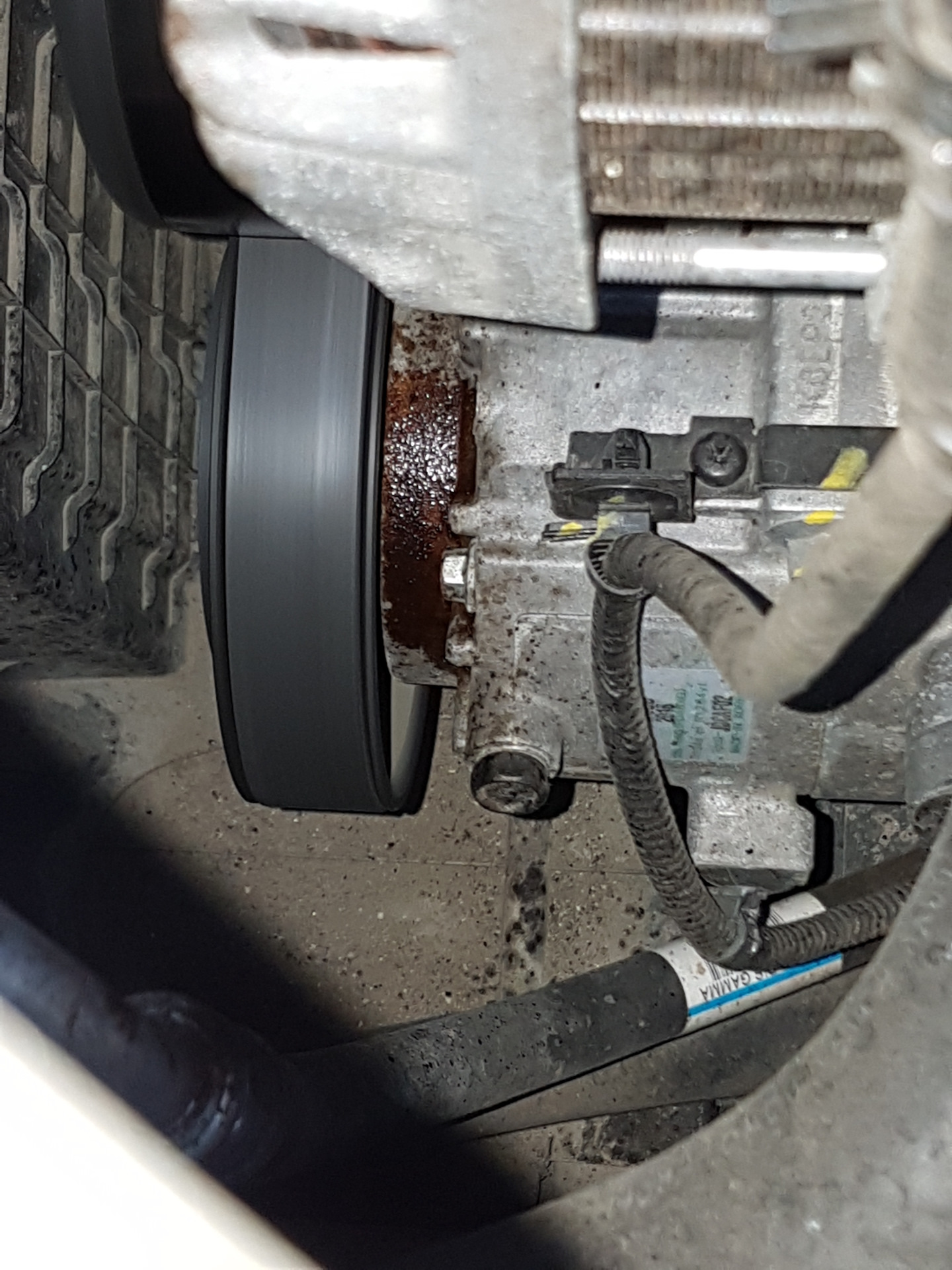

В данный момент нахожусь у ОД . Да действительно выкидывает смазку с обгонной муфты генератора. Пришел гарантийщик все посмотрел еще оказалось что мы саседи по дому))) . Он говорит что выброс смазки это еще не показатель для ее замены по гарантии. Если бы она хотябы подклинивала то сразу без разговоров или заклинила а так она вращается легко без шумов . Пока не будет этих двух факторов то горантии не будет . Так что ждем пока зашумит или заклинит но она попадает под гарантию и это радует. Вмем добра.
Комментарии 18
Походу подклинивает та же муфта, пробег 33 000. На ХХ такое ощущение что автомобиль дизелит.
Тобеш! Сей факт признали исправным!
Да сказали усе у вас впорядке. Катайтесь пока не заклинет или не зашумит.
ОД все как всегда.Подклинит и т.д…тогда менять.
Да пока полный кабздец не придет то не кто не чего делать не будет .
За 5 лет влад авто, сталкивался пару раз с гарантией.Но такие танцы с бубном, что ну их на х…
Примерно на таком же пробега была подобная ситуация. ОД сказал норма и менять, пока не начнёт шуметь или клинить, не стал. Выброс смазки был не долгим и скоро прекратился. В итоге сейчас пробег под 90000 все та же обгонная муфта работает без нареканий.
Такойже приговор прозвучал сегодня и мне ))))) ну она реально крутится без проблем без шумов так что будем пока ездить .
Вот и хорошо, Правильный диагноз, пол дела к выздоровлению. Я своего ОД заставил поменять шкив.
Спасибо за помощь в диагназе .
