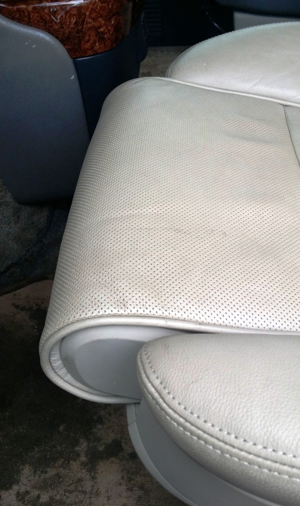

— у А8 сиденье располагалось, видимо, под углом к горизонтали, по этому под коленками ноги не опираются на подушку. Пришлось подложить шайбы под передние болты подиумов, примерно 6мм по высоте. Стало лучше, но не совсем. Пришлось отпустить переднее крепление салазок сиденья, а они, освободившись, сами приподнялись почти на 10мм. Подложил 3 шайбы, под передние болты. Стало просто идеально.
— обалденная опция у А8, это регулировка переднего края сиденья по длине. Выезжает валик, предел регулирования довольно большой. У кого длинные ноги, очень удобно. Самая короткая подушка сиденья у Боневиля. сейчас просто идеально.
