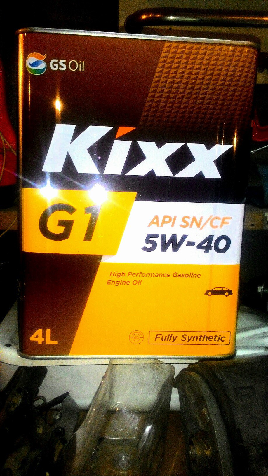

Всем привет.решил собственно поменять прокладку.что не сделал.когда менял двигатель…задубела.да и течь надоела.
Поддон можно снять.не снимая балку.берем домкрат.ставим его под лапу…( в моем случае ромбик, подлез только под фланец коллектора выпускной!
Открутил подушку…задомкратил потихоньку.сантимов на 10-15.вылоп не откручивал!
Далее откручиваем все болтики, снимаем щуп и под углом в сторону коробки сниаем поддон)
Пракладка резиновая.намазал герметиком.на всякий случай.ну его нафиг😆
Собираем.заливаем свежее масло на зиму и едем.масло взял Кикс, его я пользовал не раз.когда оно только появилось))
Кстати поддон такой чистый.аж офигел.тряпочкой только протер снизу.ак новый.движка чистая…он и понятно.Япония)
