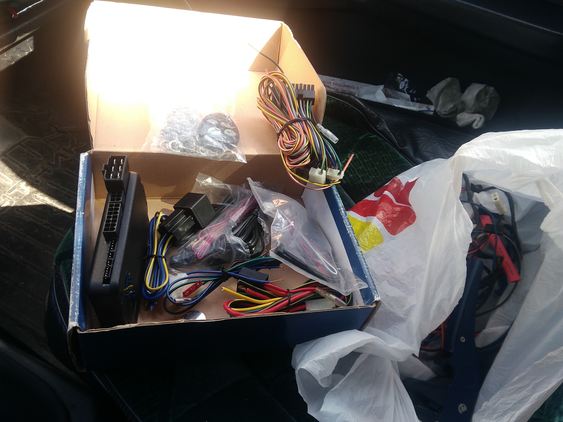

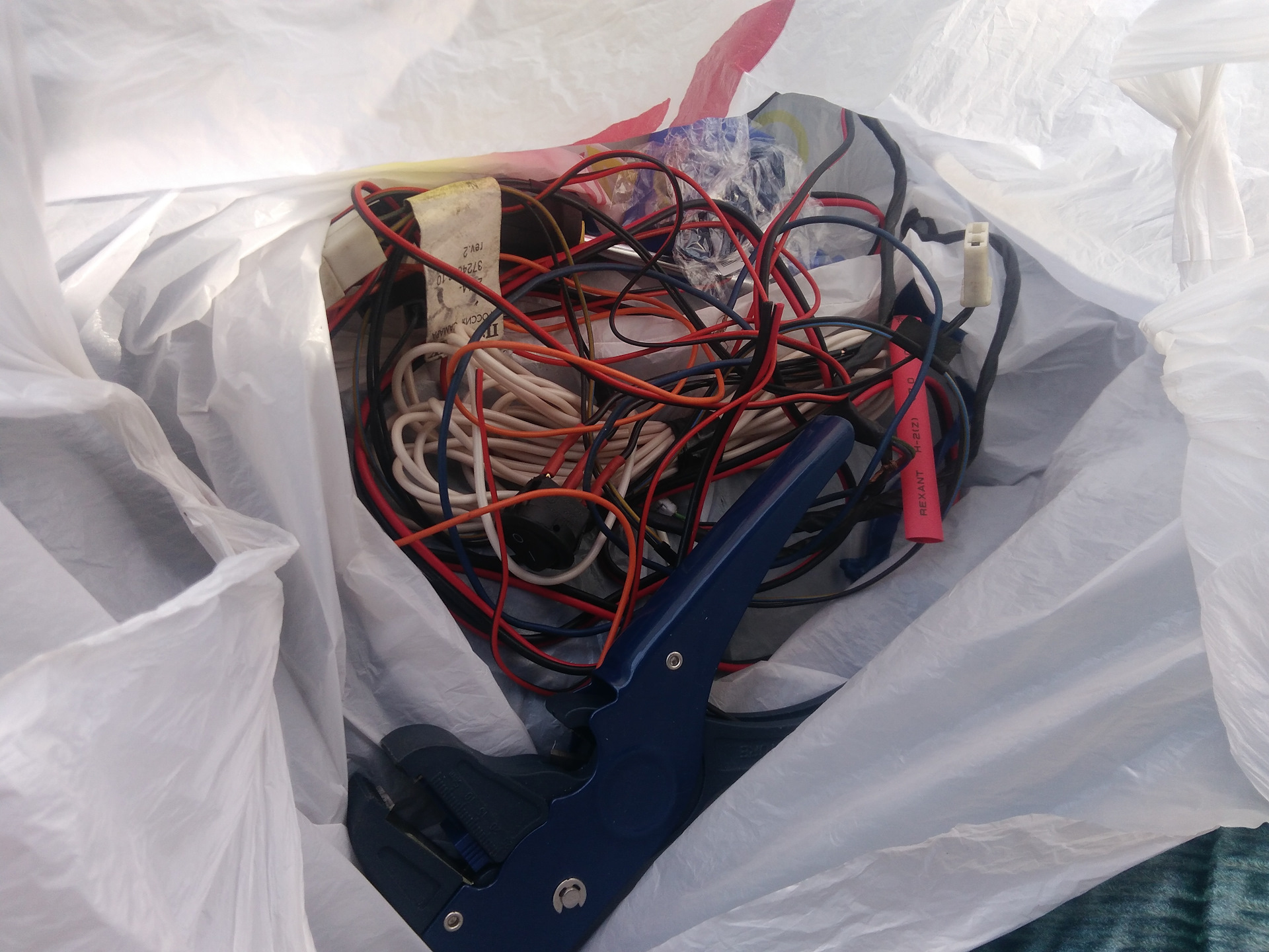

Все довольно-таки просто: берешь пакет всяких приблуд, коробку с коробкой с релюшками и кучей проводов, раскидываешь всю панель нахрен и ставишь новую сигу. Куда сложнее скрестить сразу две сигналки и сделать так, чтобы обе нормально работали, без косорыльства и упрямства. Ну че… понеслась!

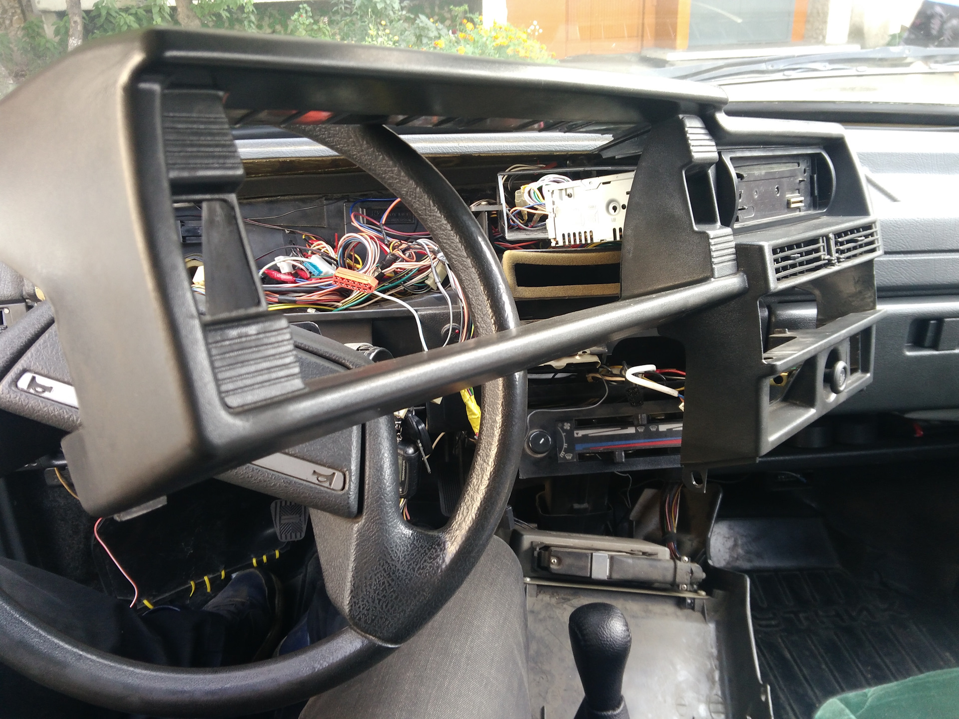

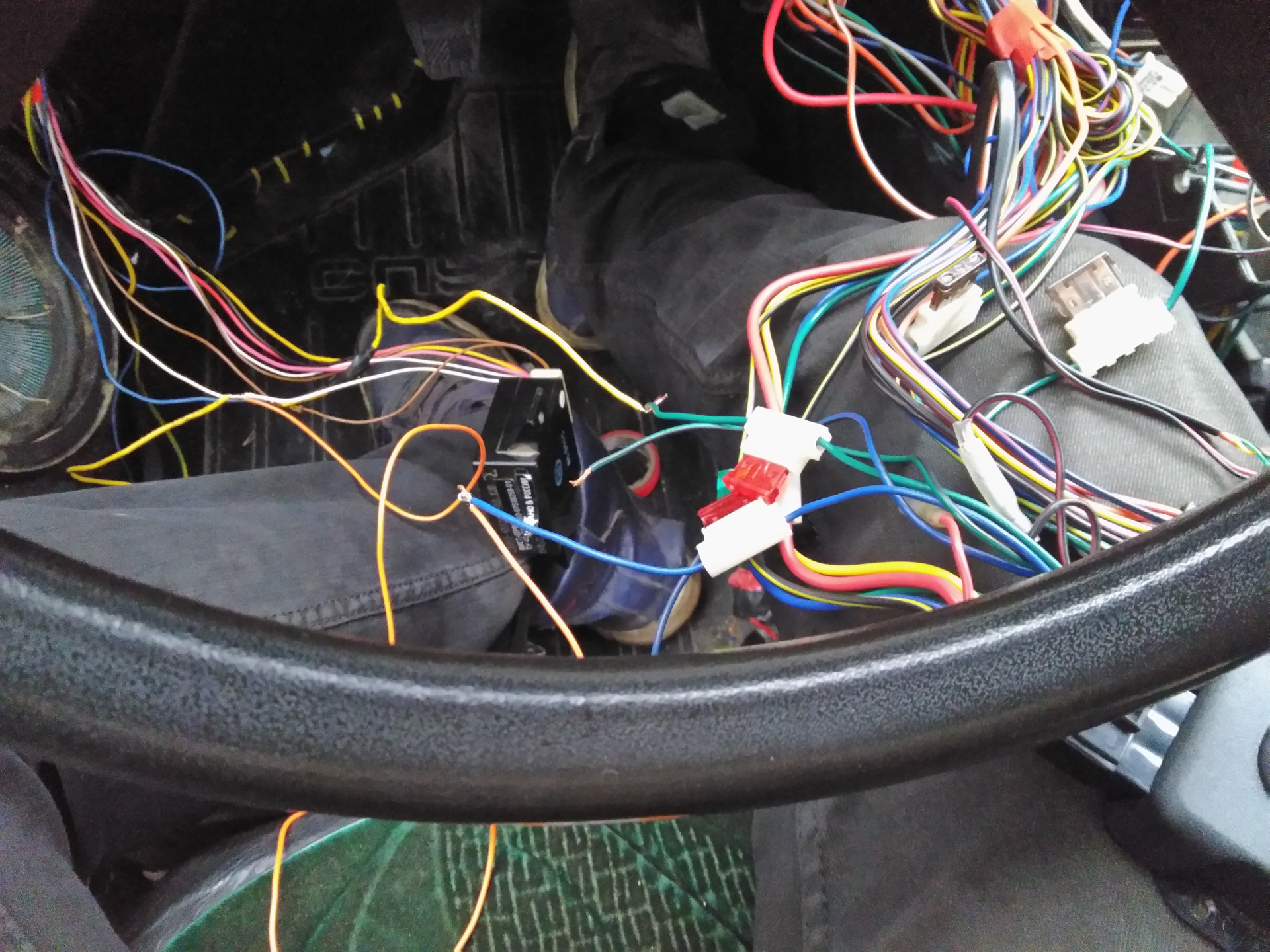

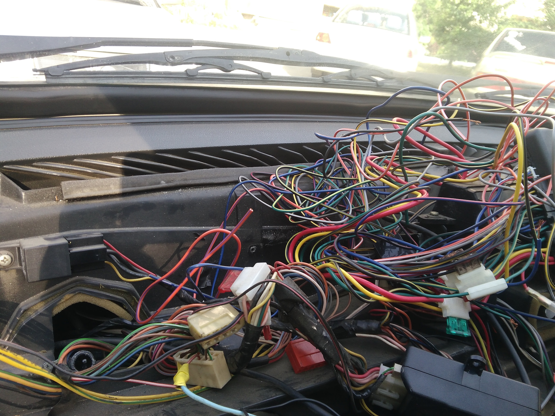

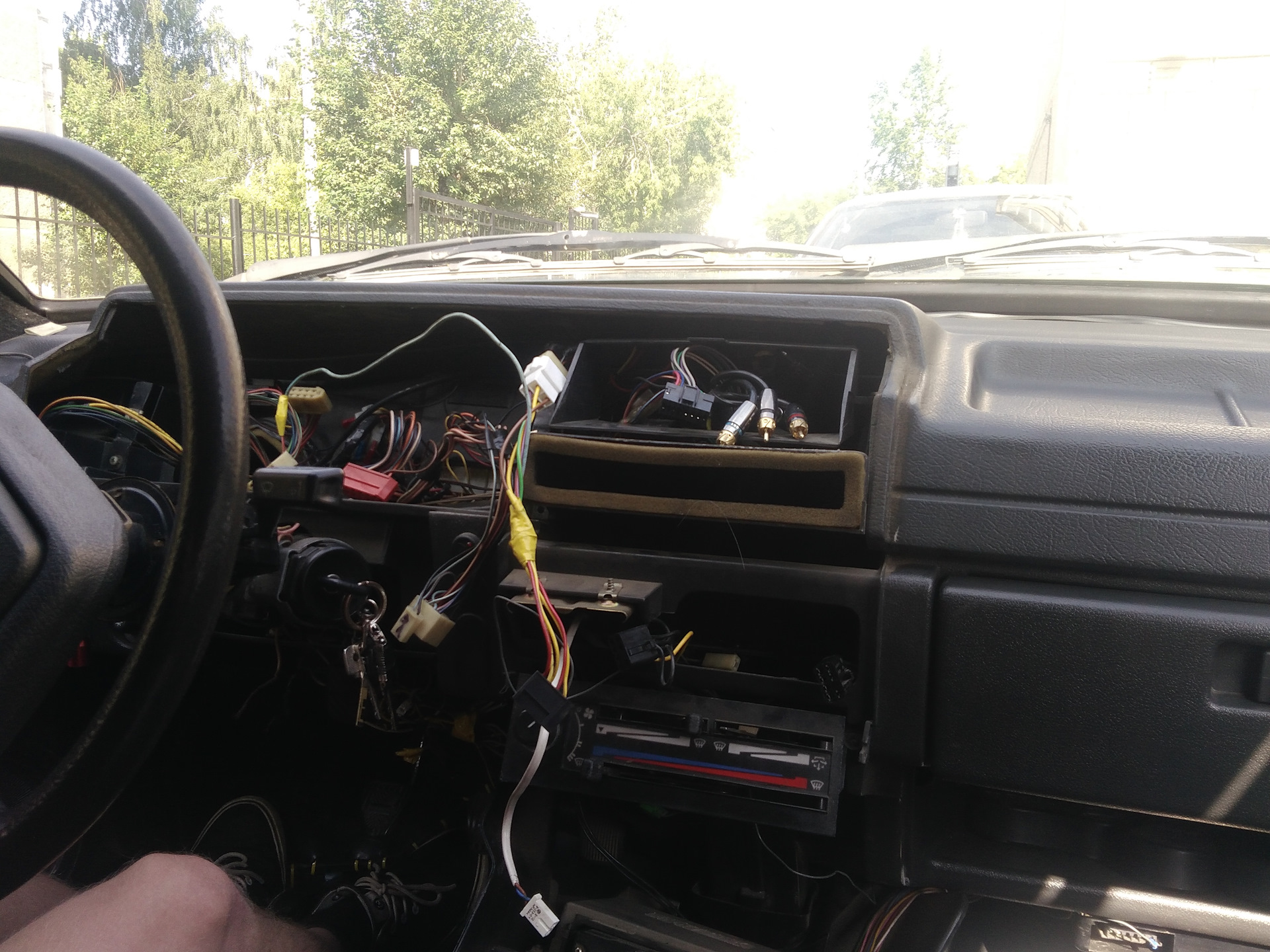

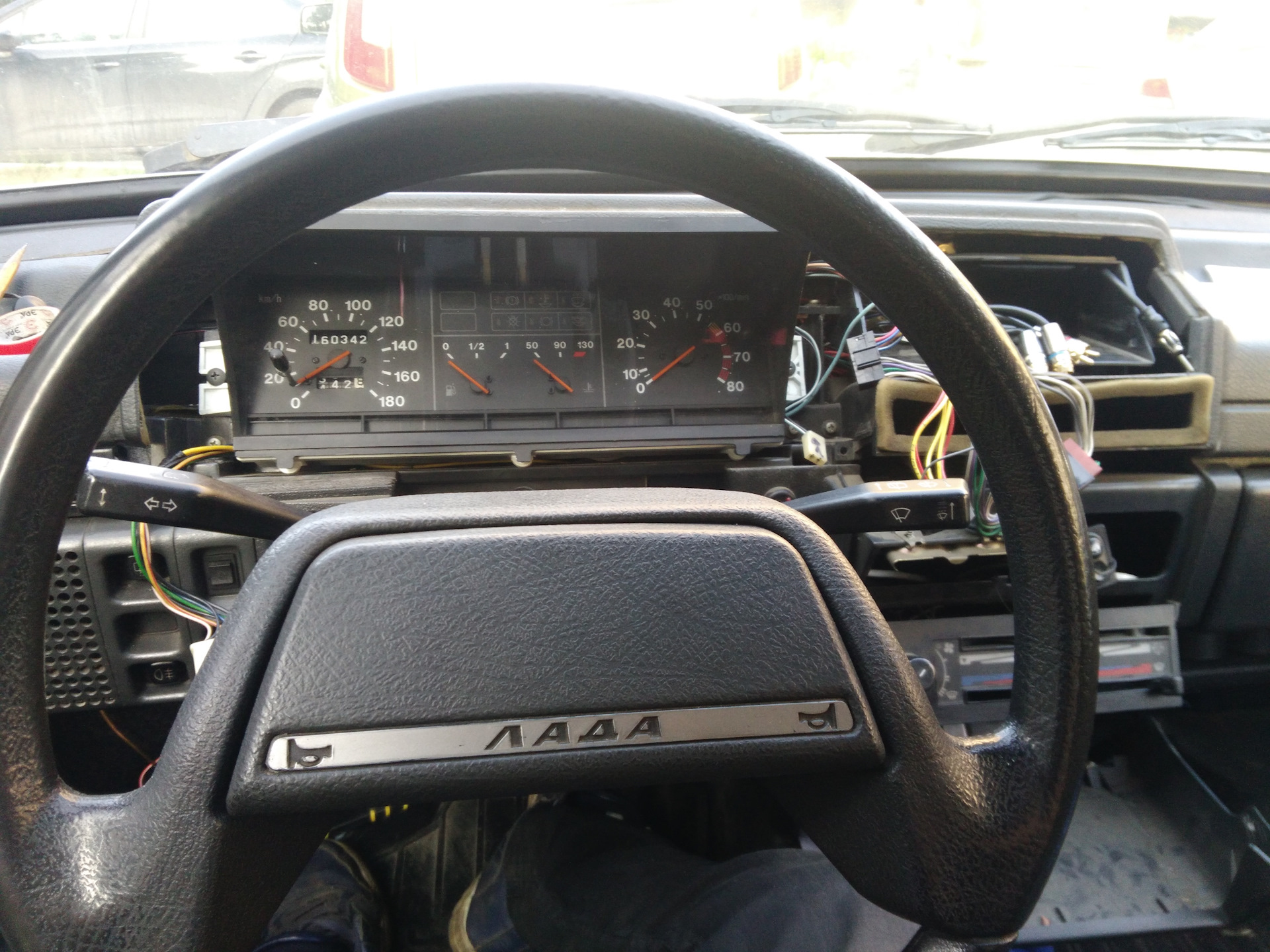

Снял панель.

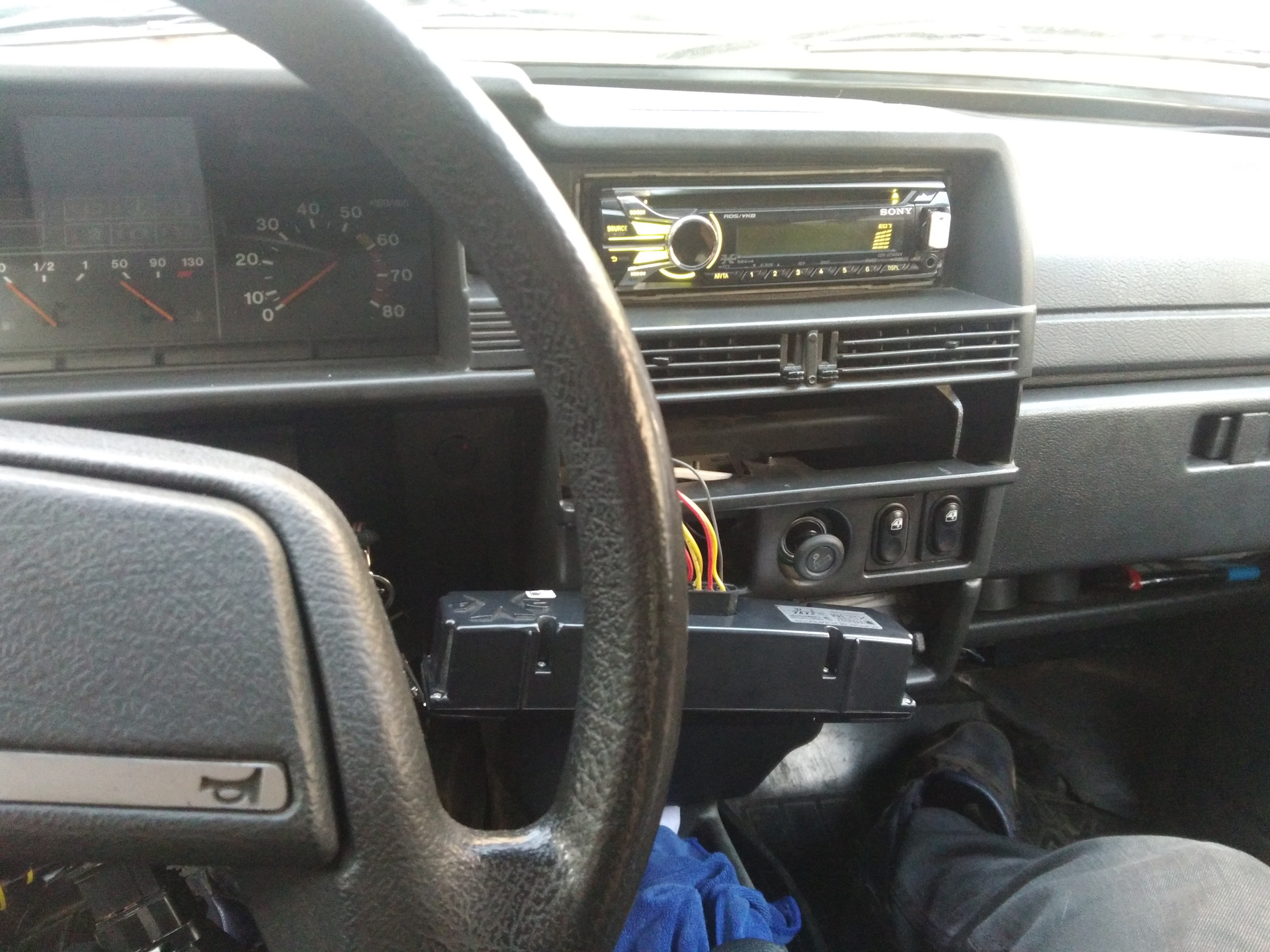

Цепанул +, -, зажигание, габариты. Взял всю эту шляпу около старой сиги.

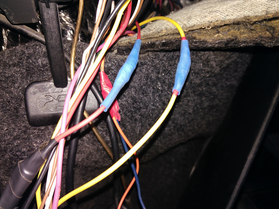

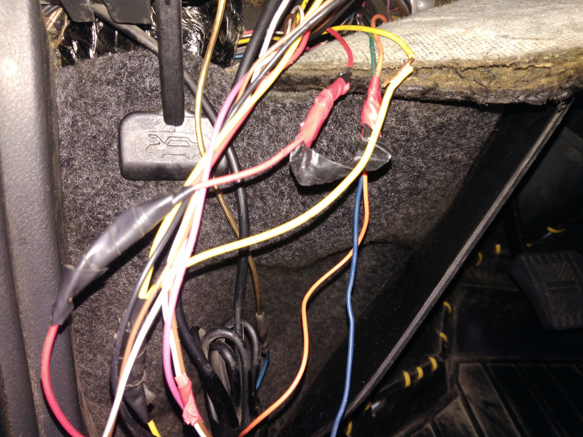

А вот с ЦЗ я намучился. Потому что старую сигу ставил какой-то криворукий олень и управлялась она попеременно — то плюсом, то минусом. Вообще полнейший п***…

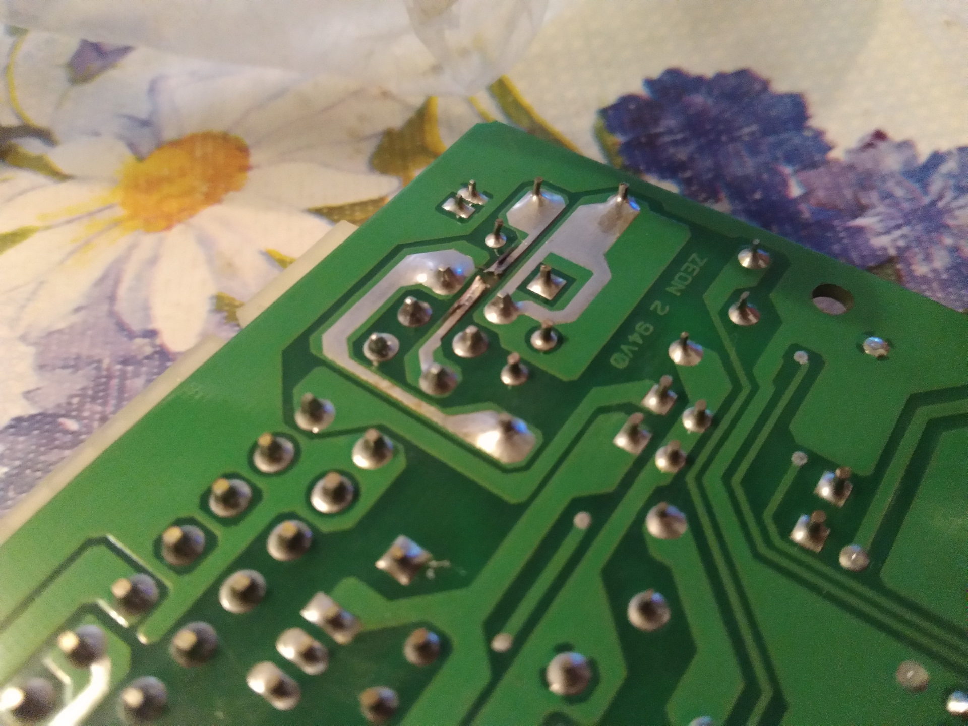

Почти спалил блок сиги. Пришлось снимать и тащить домой, чтобы запаять дорожку. Ладно хоть, не реле сгорело — так бы идею с двумя сигналками одновременно можно было бы смело хоронить.

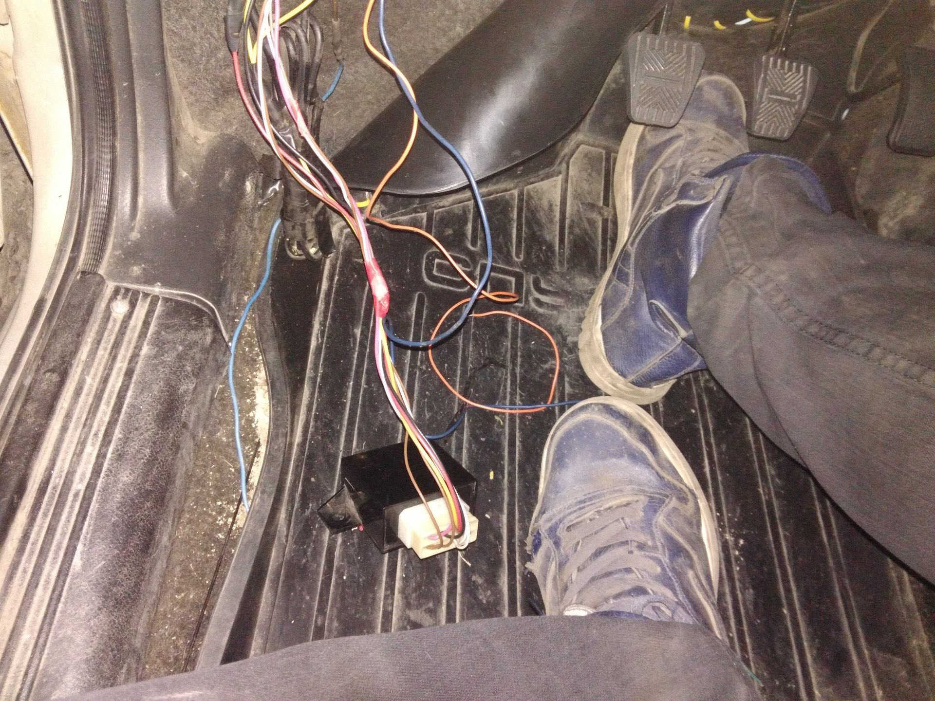

Теперь ЦЗ. Снова.

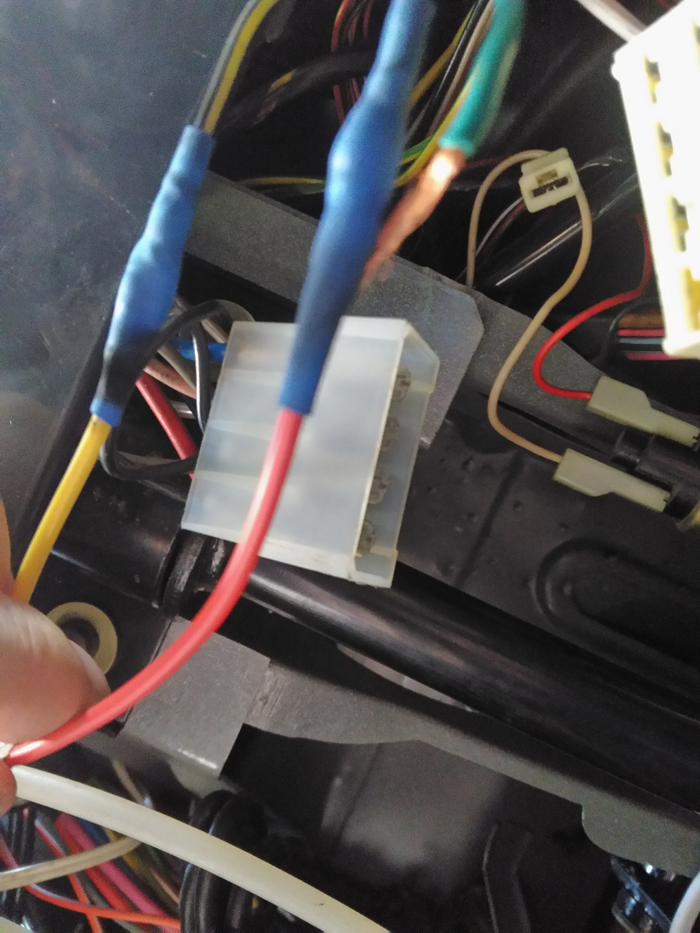

Слава Богу, дома лежал запасной блок ЦЗ — отцепил колодку с проводами со старого блока, прицепил к новому — нихрена не работает. Пришлось вскрывать обшивку пола, искать, куда подцеплены провода от старой сиги. В итоге — красный и желтый! На которых постоянный ПЛЮС, машу вать! Все разрезано, перекручено через жопу… вообще жуть.
Снова тестим работу центрального замка от новой сигналки — раскладываем на коленке 6 проводов и подключаем по схеме 2 из них к новому блоку ЦЗ.
Дальше — собираем обратно, чтоб ездить можно было. Хрен с ним, с автозапуском.

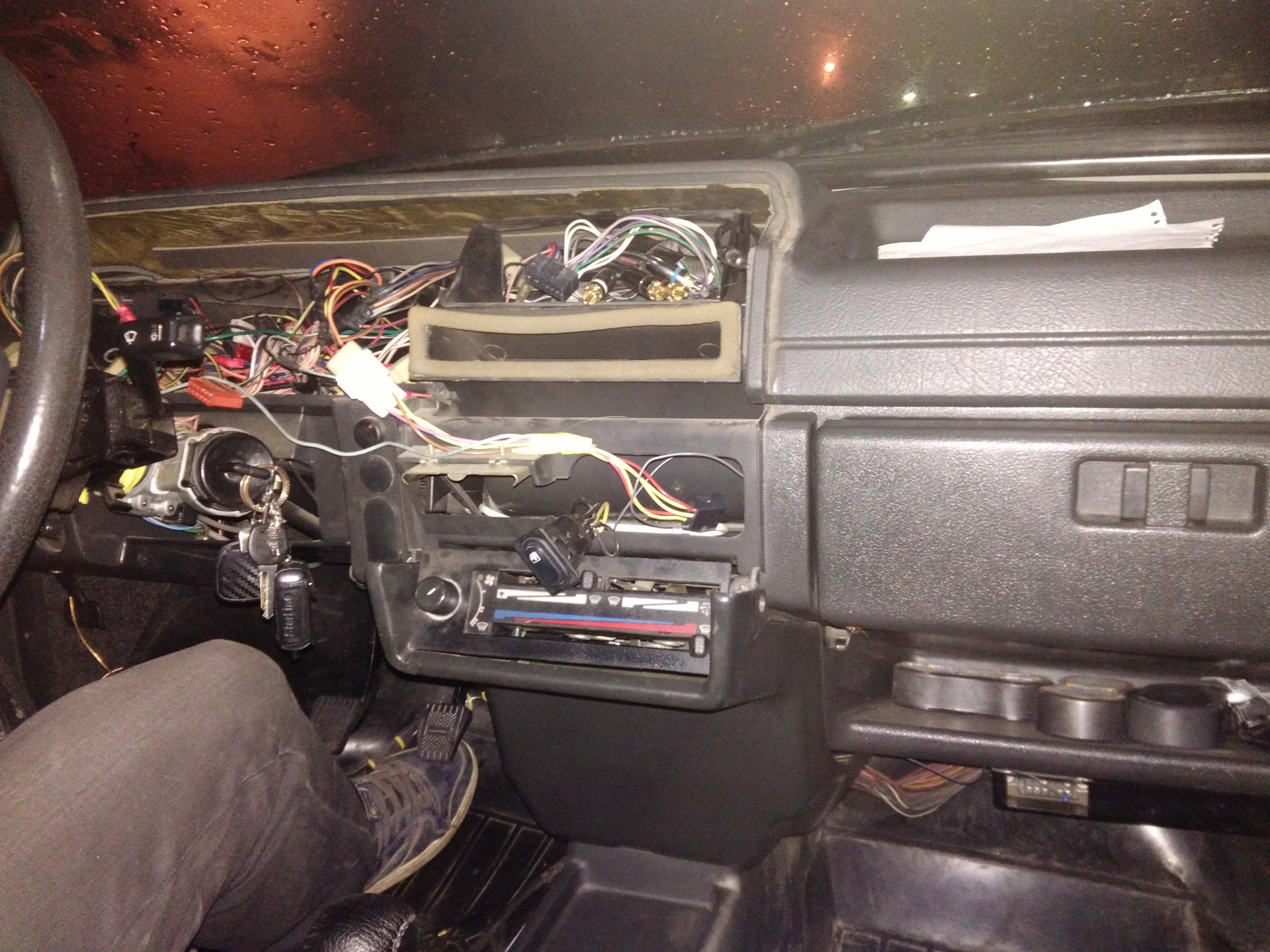

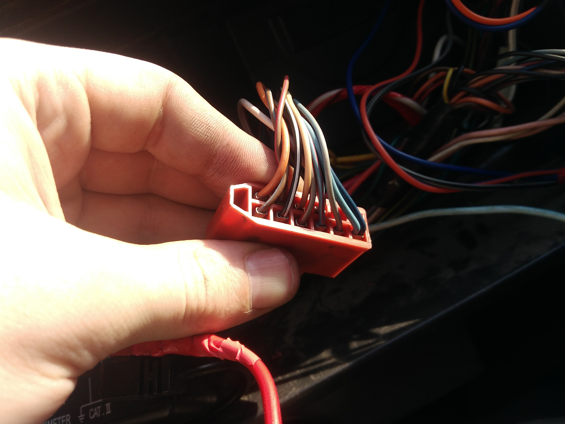

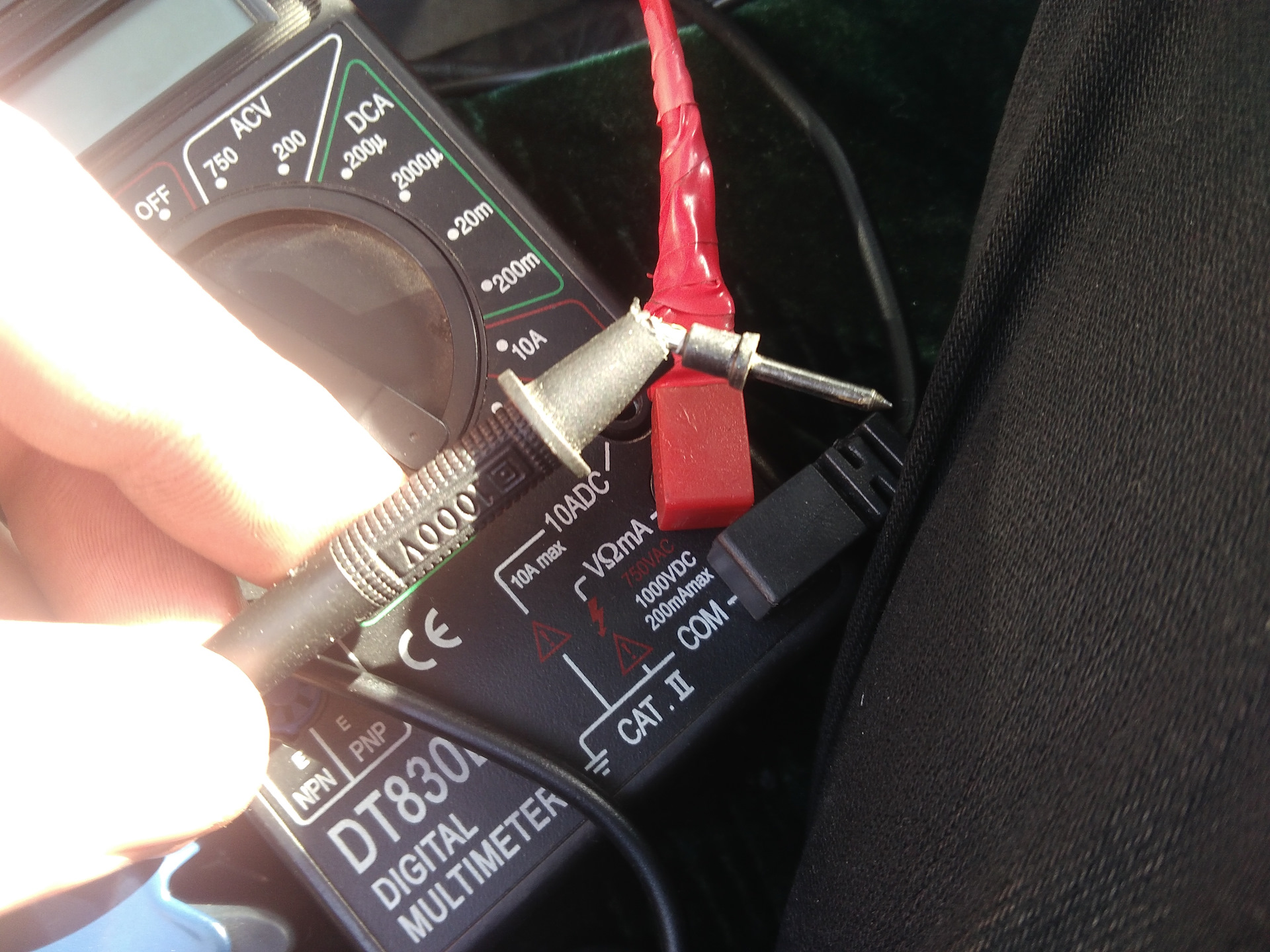

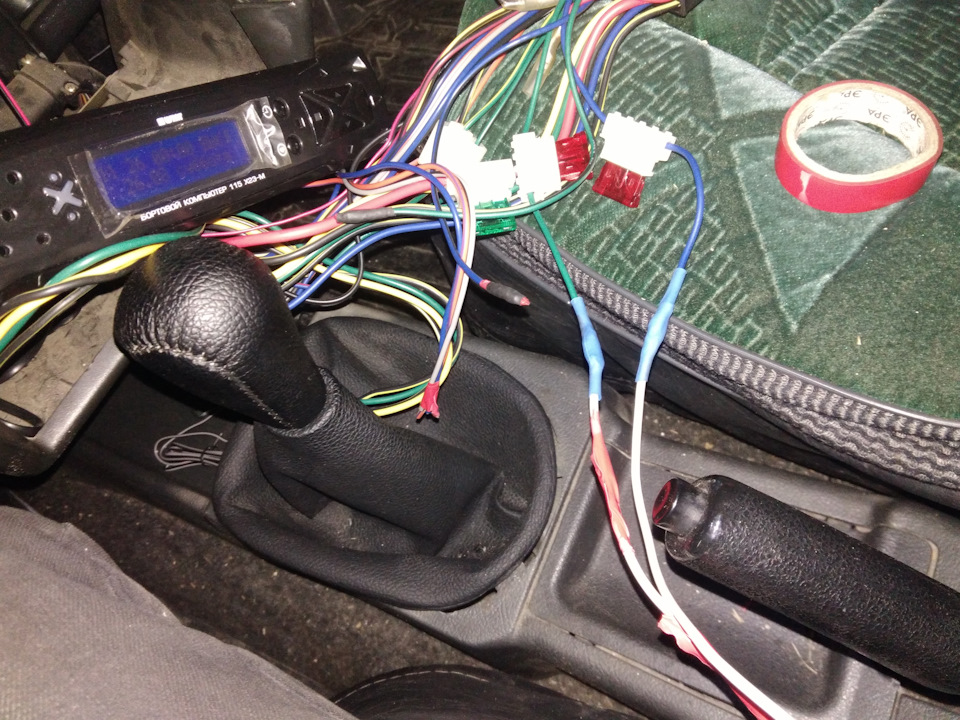

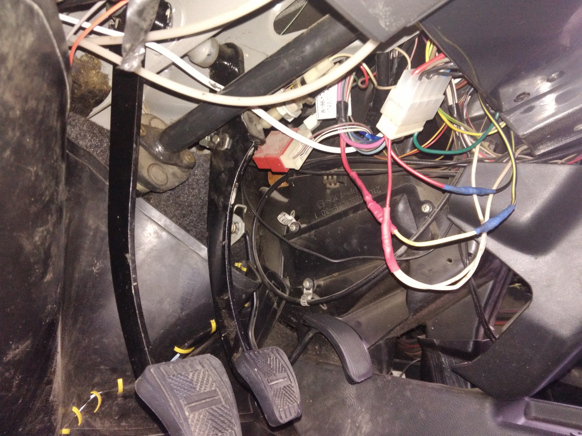

Через неделю снова разбираем, ставим автозапуск. Стандартную проводку резать не хотелось, поэтому нужные и ненужные провода были аккуратно извлечены из стандартных колодок замка зажигания.
Привет ускоглазому рисоеду, который делал этот факин щуп. Вылечил его путём запиливания его обратно и куском изоленты. Вроде работает.
А вот поиски нужных проводов контроля автозапуска (в моем случае — ручник, и датчик давления масла) заняли продолжительное время. Потому что кто-то в инете писал про белую колодку, кто про красную, кто вообще к тахометру цеплялся (каким вообще хреном?!)
Я пошел проще — никого слушать не стал и тупо взял и нашел нужные провода ЦЕшкой. Немного считерил, конечно — посмотрел с обратной стороны приборной панели, к каким лампочкам какие дорожки подходят и из какой конкретно колодки они выходят))) Уже только потом прозванивал цешкой.
После примерки и контрольного запуска (когда убедился, что 100% те провода нашел и никак иначе) — можно врезаться в стандартную проводку. Короче, задолбало всё расписывать. Все собрал — всё работает. Времени ушло — неделя. 5 часов в воскресенье и по часу — полчаса на неделе после работы, 8 часов в сумме. Просто в августе темнеет рано => нет настроя ковыряться в темноте.

2) 99% точная распиновка разъемов приборки есть у меня в блоге — лично всё прозванивал на своей, но бывает некоторые провода отличаются у разных моделей
3) красный и желтый провода на ЦЗ — это на все актуаторы. Они запараллелены под ковриком. Можно и к ним цеплять управление замками. Но я тоже люблю управлять минусом через тонкие провода концевика ЦЗ
4) Для красоты в замке зажигания можно было обжать оба провода в одну клемму и вставить на место
5) На полную установку сигналки уходит около 3 — 5 часов (если актуаторы и концевики есть) За 8 можно и актуаторы поставить.
