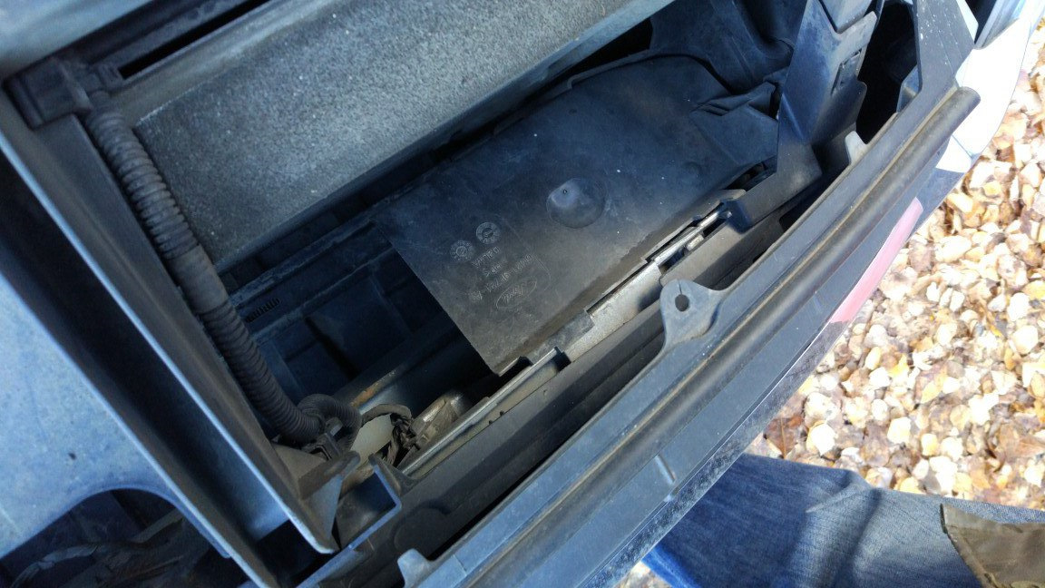

Посмотрел я спереди, и определил подозреваемых — передние внутренние парктроники. Для их демонтажа думал придется снимать нижний пыльник, но оказалось можно достать их сверху)
Поднимаем пистоны и снимаем пыльник радиатора. Туда можно залезть рукой!
Нащупав парктроник, аккуратно поддеваем ногтем защелку сверху и снизу и вытаскиваем его из кронштейна. Осторожно, на парктронике есть уплотнительное кольцо!
Нажимаем на кнопку на разъеме и отключаем датчик. Тоже самое — с правой стороны. Для того чтобы было понятнее их расположение, небольшая картинка ниже.

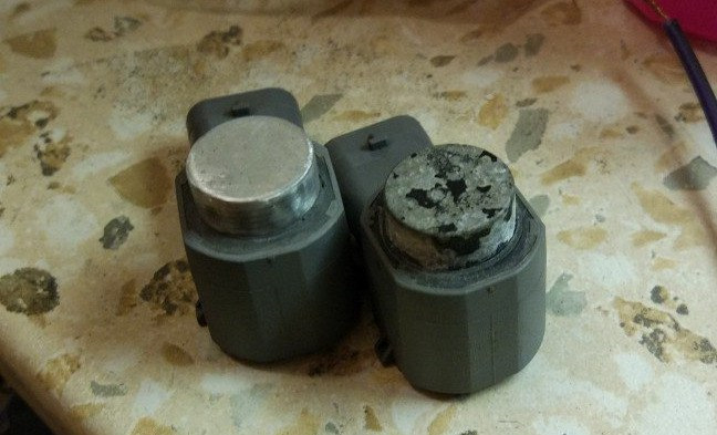

Итак, оба датчика сняты. Что же с ними? Пескоструй сделал свое дело — сама колба парктроника — алюминиевая, покрыта порошковой эмалью. Попал песок — отколол кусочек, попала вода — пошло окисление… Итак, между краской и алюминием появился "белый порошок", который и создавал помеху для ультразвукового приемника.
Ну что, попробуем восстановить! Счищаем всю старую эмаль и окислы с датчика. Делал это я шкуркой 800 зернистости.
Затем, найдя подходящую коробку, после обезжиривания была нанесены грунт и черная глянцевая эмаль. Делать это надо тонким слоем, иначе можно ухудшить чувствительность датчика. Оставляем просыхать…
После высыхания пробуем вновь — одеваем резинки, защёлкиваем и запускаем. Опять пищит!
Разозлившись, пошёл к знакомому, у которого снял один из датчиков — у него все равно машина ждем интеркуллер новый. Заменил левый — одно и тоже. Поменял правый — и о чудо, тишина! Парктроник заработал!
