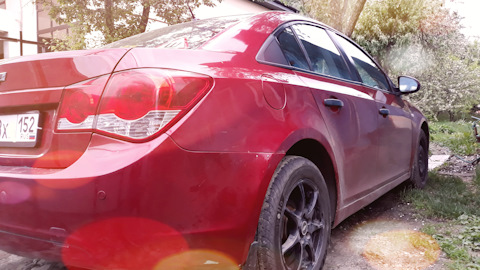

Утром только выехал за ворота, как авто началось дергаться, вылез чек и упала стрелка спидометра.
Погода совсем не летная, снег с дождём, ну где наша не пропадала.
Потопал на трамвай, убил полтора часа вместо 40 минут до работы, угрюмо читал книгу.
Обратно ехал, тоже дочитывал, заснул по пути, везде есть свои плюсы, и поспал в дороге и книжку почитал.
Вечер, попробовать съездить до заправки и обратно, смотрю чек не горит, поехал, но быстро не получилось, опять АКПП ушла в аварийный режим, загорелся чек и машинка отказалась резво бегать.
Спидометр скорость не показывает, чек горит, обороты меньше 2000 не падают пока едешь еле-еле, пытаешься разогнаться, соответственно обороты лезут в район 5000, догадался включить пониженную D-, поехал, максимум километров 40 в час, обороты 2000-3000, температура 85 по Цельсию, сейчас буду гуглить, что это такое.
Что-то новенькое, хм
UPD
P2723
Модуль TCM обнаруживает неправильное передаточное число включаемой муфты, или увеличение оборотов при подаче команды на включение муфты 1-2-3-4 в течение 4,0 секунд, и обороты входного вала коробки передач, которые не менее чем на 33 об/мин превышают расчетные обороты.
Условия сброса DIC/DTC
Коды DTC P2723 и P2724 имеют тип А .
Рекомендации по диагностике
Использовать диагностический прибор для определения состояния электромагнитного клапана PC 5 и использовать таблицу логики реле давления трансмиссионной жидкости, чтобы определить, активным или неактивным должно быть реле клапана PC 5 для данной передачи. Это поможет определить, функционирует ли гидравлический контур и не находится ли электромагнитный клапан PC или клапанный механизм в неправильном положении.
Записался на сервис АКПП на субботу, пророчат замену соленоида, посмотрим.
UPD2
Вытащил предохранитель #1, чек пропал, отключен блок тсм, проехался вокруг, разгоняется до 60 примерно, спидометр не кажет есно, завтра хоть до сервиса докачу
