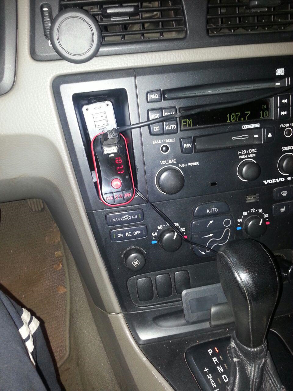

Плюнул и купил другой модулятор — на сей раз не широкий, что б не так сильно и часто задевали его пассажиры.
Потом подумал, что регистратор же еще и телефон куда-нибудь бы. Провод от регистратора тянулся на тот момент аж к заднему прикуривателю.
Купил разветвитель с двумя разетками и двумя USB-гнездами, запихнул его в минибардачек, в него воткнул FM_модулятор, регистратор и провод для телефона.
Сам телефон решил разместить на рефлекторе, при помощи магнитного держателя.

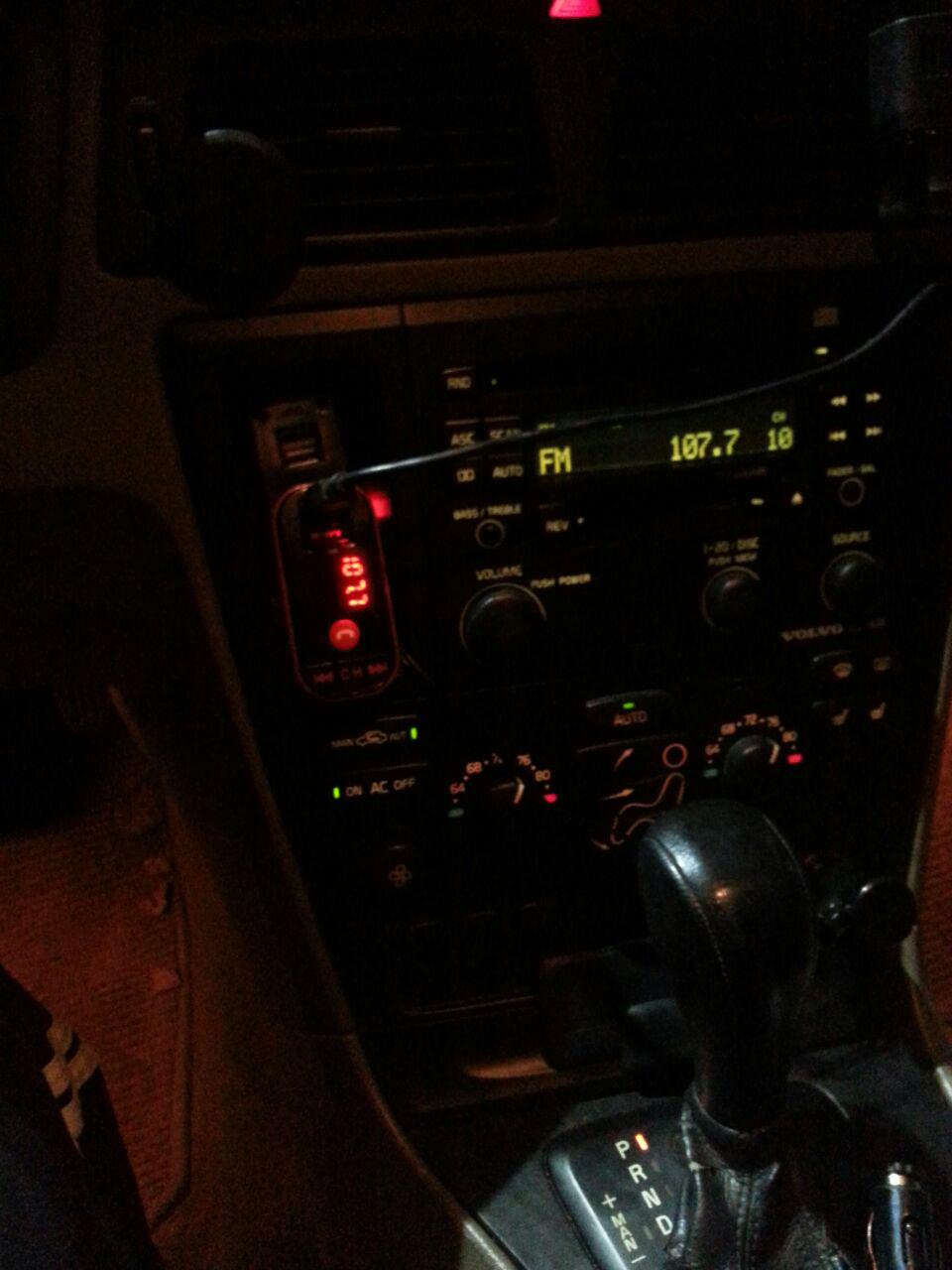

FM-трансмиттер выглядит неплохо. Держатель без телефона — не очень. Но вариант не окончательный — буду еще думать.
Когда телефон висит на держателе — выглядит лучше. Сфоткать не смог, т.к. телефоном и фотал, за вторым было лень идти :)
Сейчас думаю над тем, чтобы сделать скрытую проводку. В Волге делал такое без проблем. В Вольво вариантов больше и есть над чем подумать. Например, можно подключиться к питанию датчика у зеркала заднего вида или к плафону. Но есть мысли, что правильнее все же к прикуривателю — а это значит тащить проводку под потолком, по стойке и дальше (предположительно, за бардачком и внутрь центральной панели).
Завтра, если погода не будет совсем ужасной — буду смотреть. Если получится, то и к разветвителю провод сзади заведу в бардачек, чтобы спереди никаких соплей не было.
