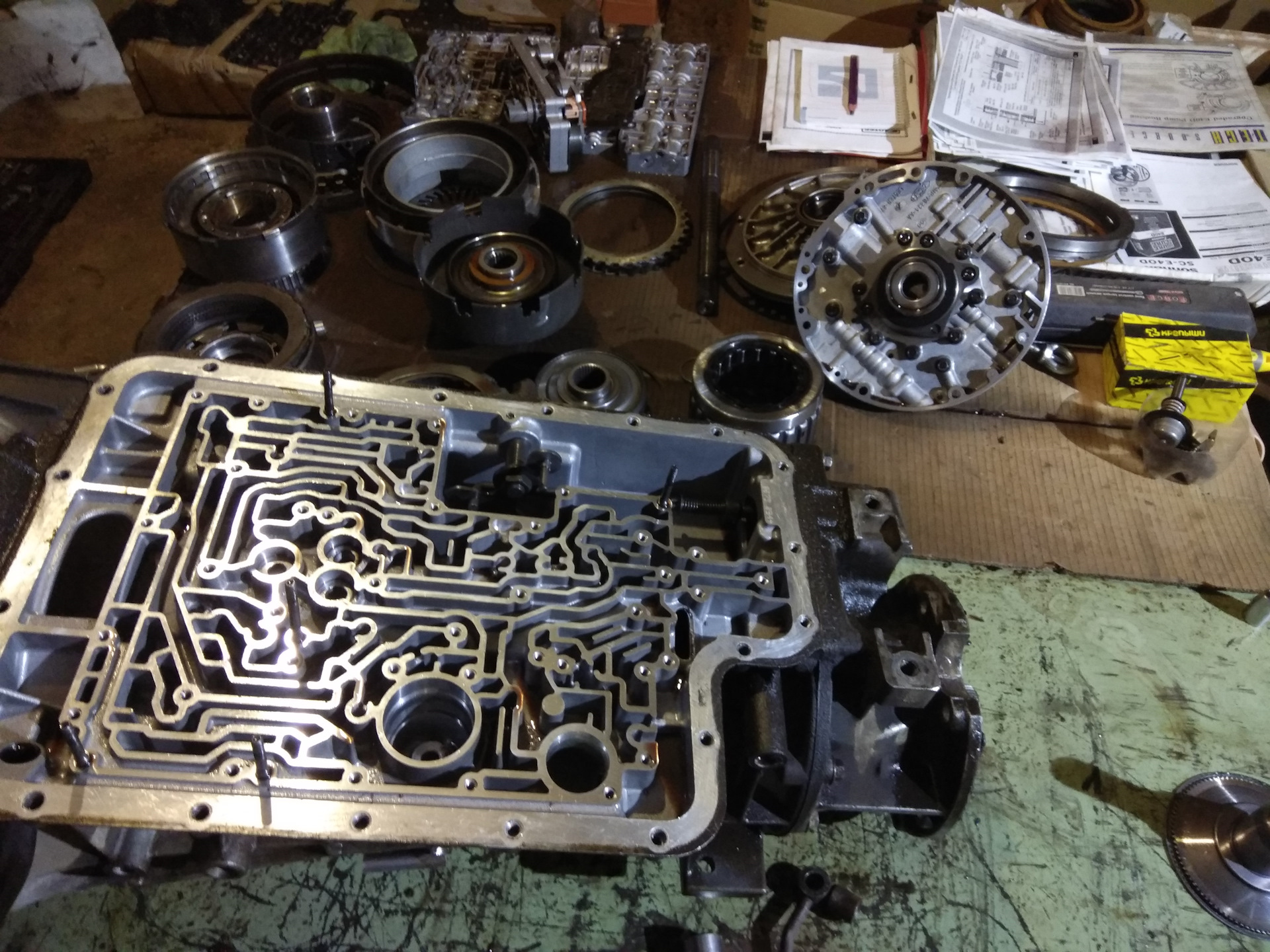

В общем, я все разобрал до болтика. Напишу по-порядку.
Слил масло, в поддоне на магните стружка, крошки, пыль, черные разводы — вечер будет весёлым!
Снял бублик — на шейке выработка под сальником, ногтем чувствуется, высотой около 1см! Вот он и тёк.
На втулке насоса задиры. Менять.
Вскрываем насос — все чисто как ни странно.

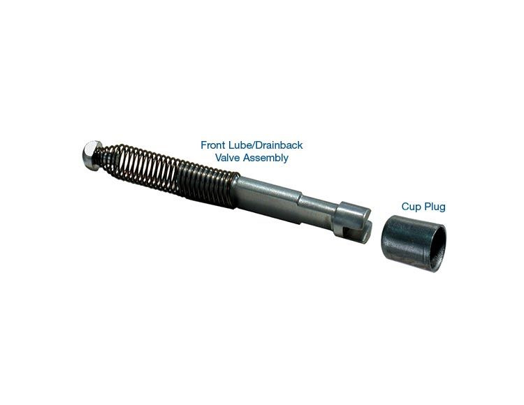

Выковыриваем клапанок в торце насоса.
Живой, не оплавленный, с отломаной ножкой. Вместе с ним вылезло очень много крупной стружки. Как он там работал — наверное никак ))) Дальше лезем в тоннель.

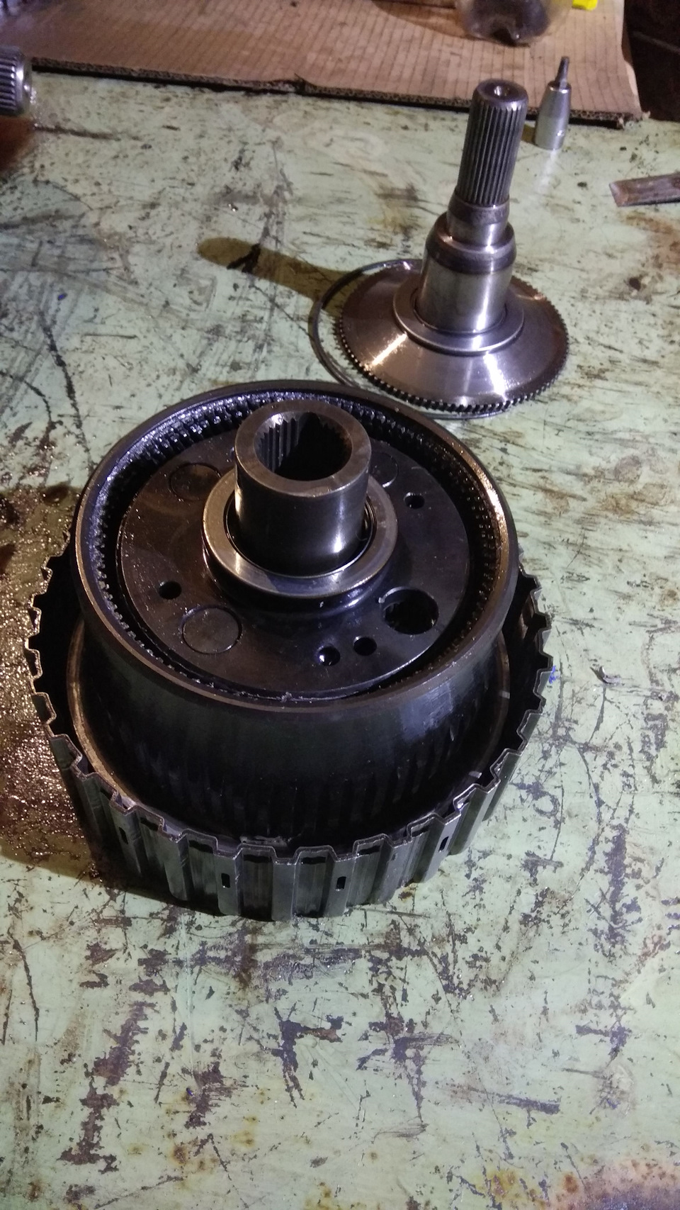

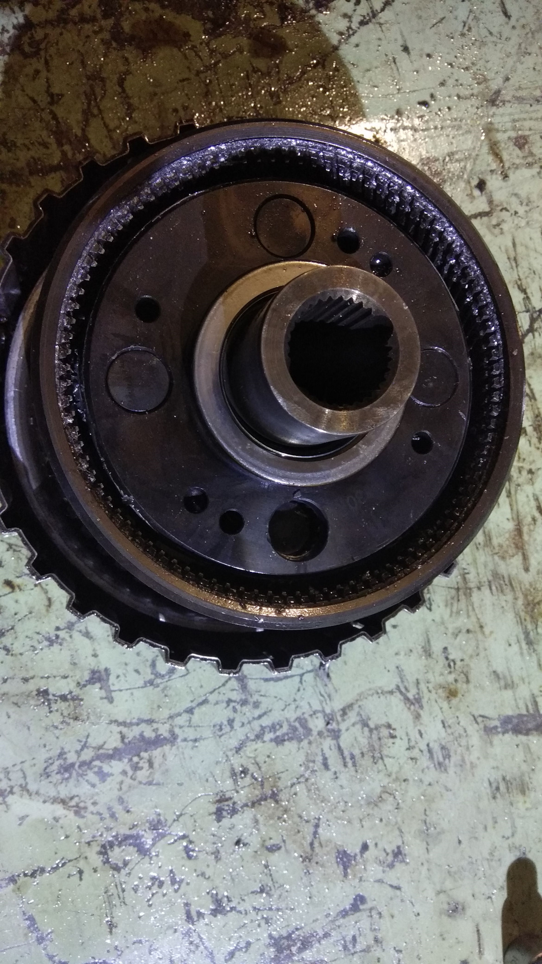

Пакет OVERDRIVE сгорел весь. Фрики и стали повело на конус, конусом прорезало борозду на упорном кольце. Менять всё!

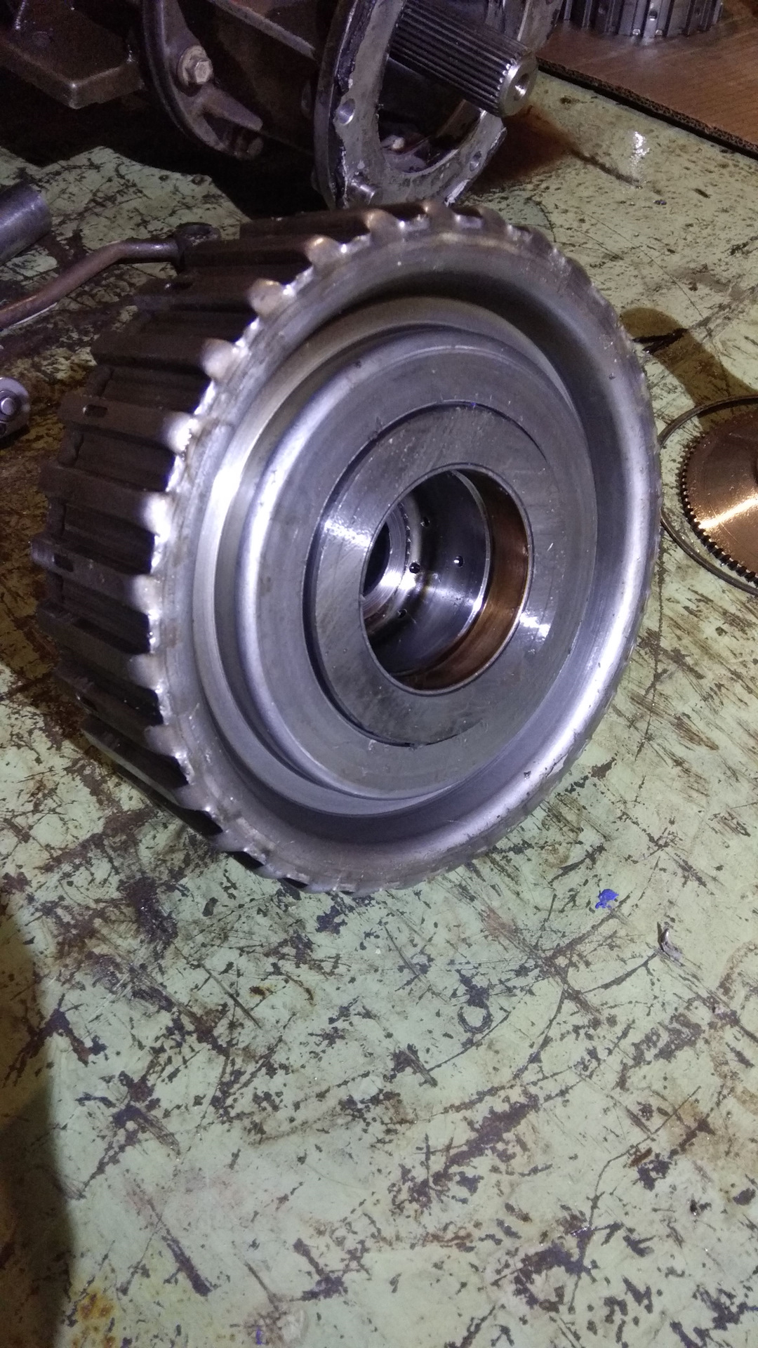

Дальше барабан COAST. Вытаскиваем вместе с планетаркой OVERDRIVE и центральным валом.
Все черное.
Разъединить не могу. Ось сателлитов одна провалилось. Все заклинило. Зубья на венце посрезало. Везде куски застывшей оплавленной пластмассы видимо от обгонки. Состояние ее не могу оценить — не могу долезть до нее.
Все каналы смазки планетарки забиты овном.

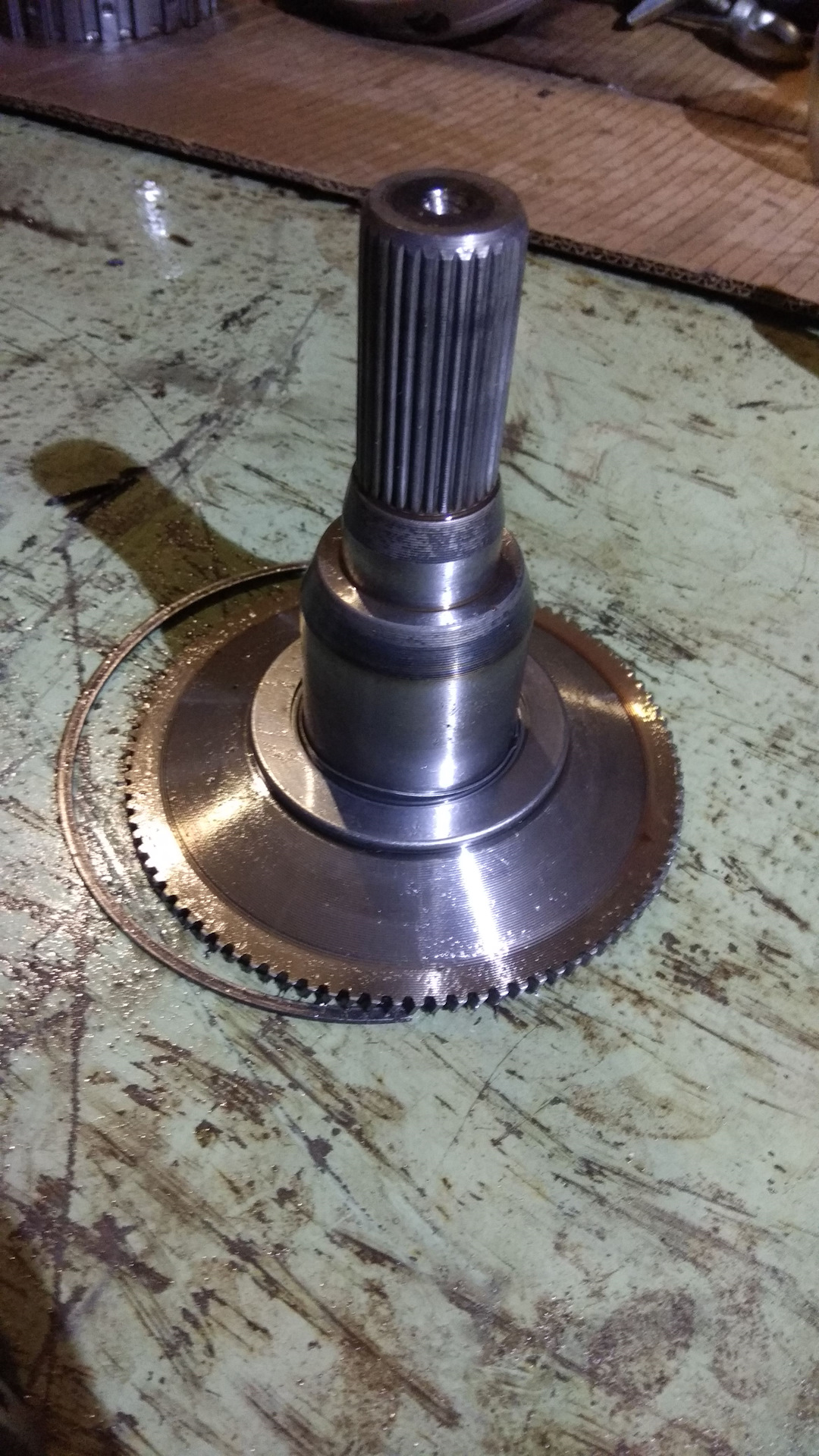

Вал центральный выжил
Дальше лезем. Пакет форвард весь сгорел. Видимо когда я уже буксовал. Остальное всё целое.
Снимаем байпас… Все каналы в стружке. Битком. Внутри байпаса тоже. Не чистил его никогда кстати, недумал! О_о
В общем, что я думаю — на лицо поломка планетарки OVERDRIVE. Была ли в этом виновата обгонка — не понятно.
Заходим на сайт www.sonnax.com
Выбираем трансмиссию 4R100.
Указываем наши "симптомы"
Система показывает виновника. Он один. Это клапан в насосе, с торца который. Через него идет смазка в планетарку OVERDRIVE. При высоких температурах (привет байпасу) он разрушается и клинит так как выполнен из пластика. Видимо через него сократился поток смазки на планетарку, ее заклинило, от сюда такая картина. По отчетам на американских сайтах — типичная проблема. У меня кстати стояла стальная планетарка, типа усиленная… На E4OD стоит алюминиевая например.
В общем делать нечего. Надо лечить. Менять этот клапан в насосе на алюминиевый. Такой есть отдельно, а также в комплектах Sonnax Sure Cure, ZIP KIT, Performance Pack. В Москве в наличии нашли только последний набор. Отдельно нет. В прежней компании, которую я так тут рекомендовал Super Akpp super-akpp.ru/ я не рискнул заказывать. Что-то там не чисто с заказами. Заказал в новом проверенном месте ;)

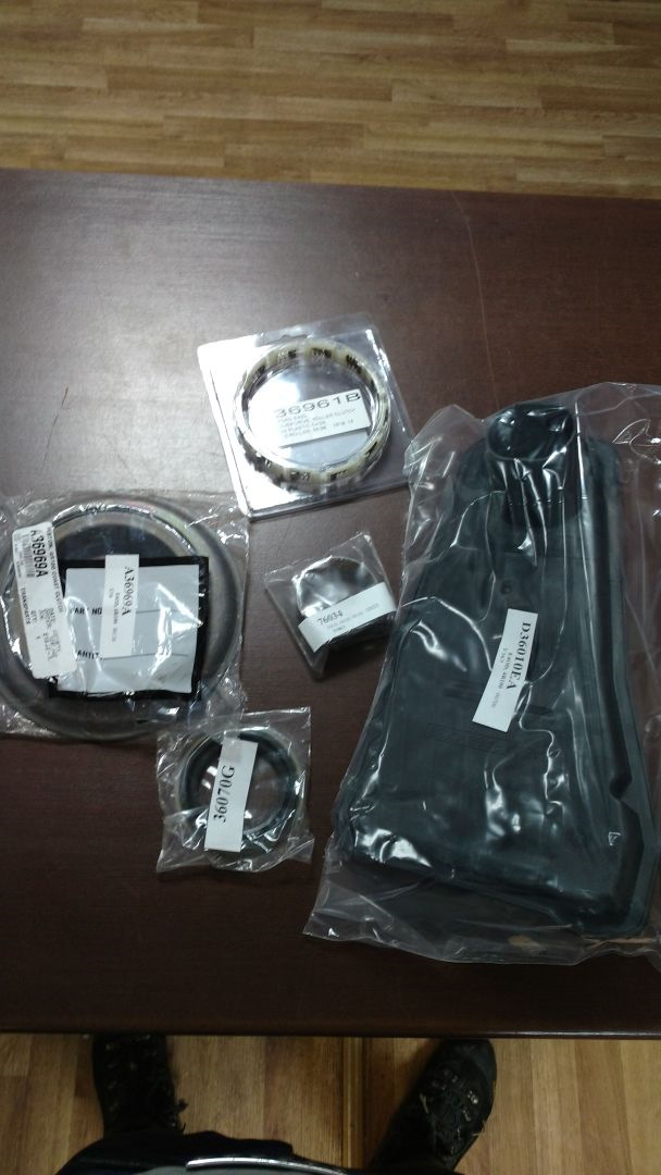

Новый фильтр, новая обгонка и тд.
Ждем прихода и начинаем сборку. А пока — мыть, мыть и мыть.
