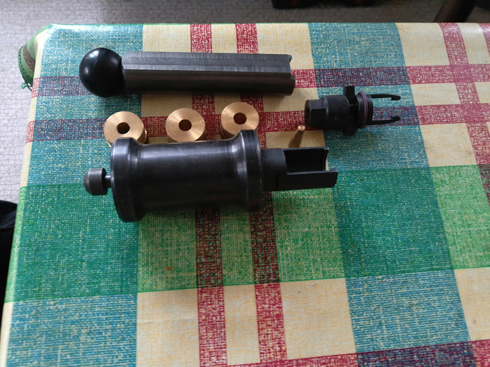

Любишь кататься, люби и саночки возить!Всем привет!Так как после нескольких неудачных ремонтов в сервисах для себя решил что лучше машиной заниматься самому оно и бюджетнее как то получается и лучше… Решил написать пост о специнструменте, который в некоторых случаях просто необходим, а в некоторых существенно облигчает жизнь и экономит время хотя можно обойтись и без него😜 но я не сторонник этого. Ценник на иструмент конечно конский, поэтому я его делаю сам иногда прошу помочь ребят на работе…у матушки ельзы узнаю каталожный номер и примерный внешний вид, потом набрасываю эскиз с размерами и пошло поехало точиться фрезероваться… скажу сразу это не все мои приспособления по мере возможности буду выкладывать еще…1.оправки для форсунок
2.оправка для запресовки сальника
3.Ключи для поворота распредвалов (когда гбц закрыта)
4.оправка для запресовки заглушки впускного распредвала гбц
