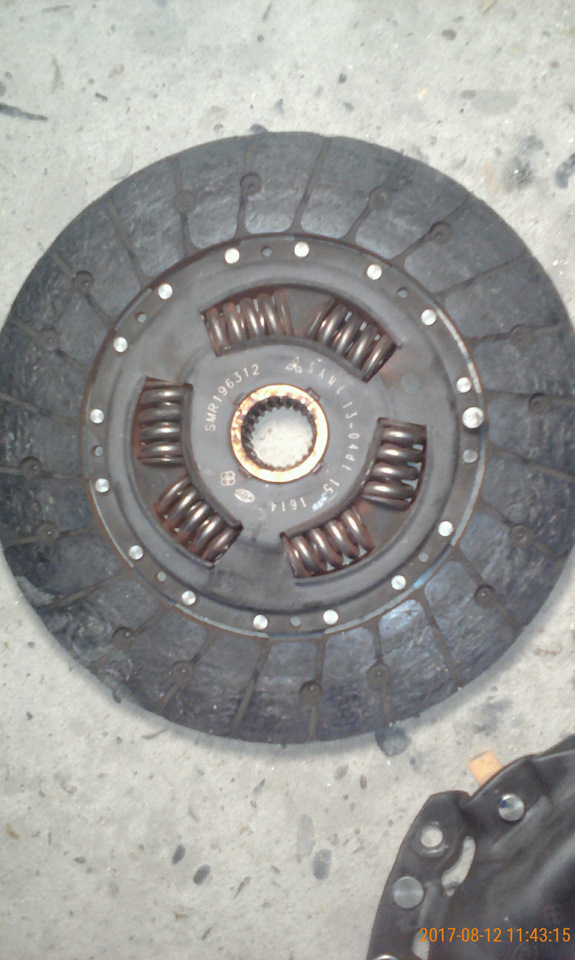

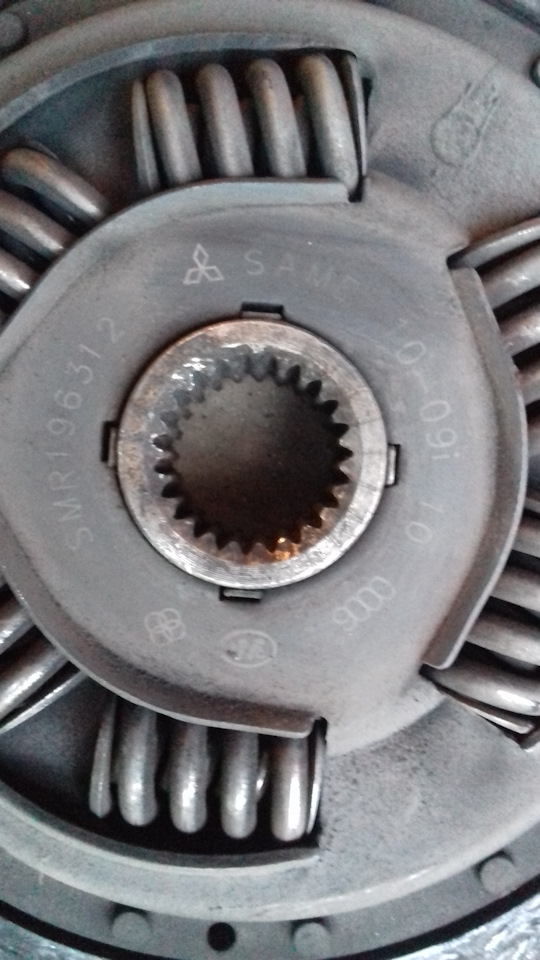

Сфоткай родное. Фотки выкинь. С номерами если можно. Такое как на фото? Это с 2.4 ховера меняли.
У меня 2-х литровая тройка. Фотки сделаю
Интересно что ставят один хрен.
Как просил номерок родного сцепления
Спасибо. Смотрю. Такое же!

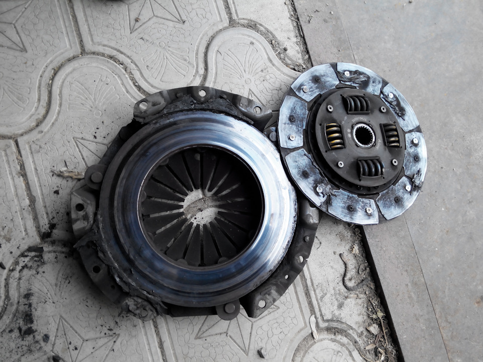

Почему тупо? для кого то это жизнь они этим дышат и находят отдушину. Соревнования опять же это команда, общение, спорт и тд. Я вот люблю позабираться туда куда мало кто может доехать, стать лагерем и отдыхать. Вот моя сцепа после 62 тыс
У тебя не такая. Разные похоже втыкают.
Да не такая сцепа как на твоем фото. Возможно была какая то левая потому и умерла так быстро. Хотя на ней до 61 тысячи на бездорожье не гоняли особо.
