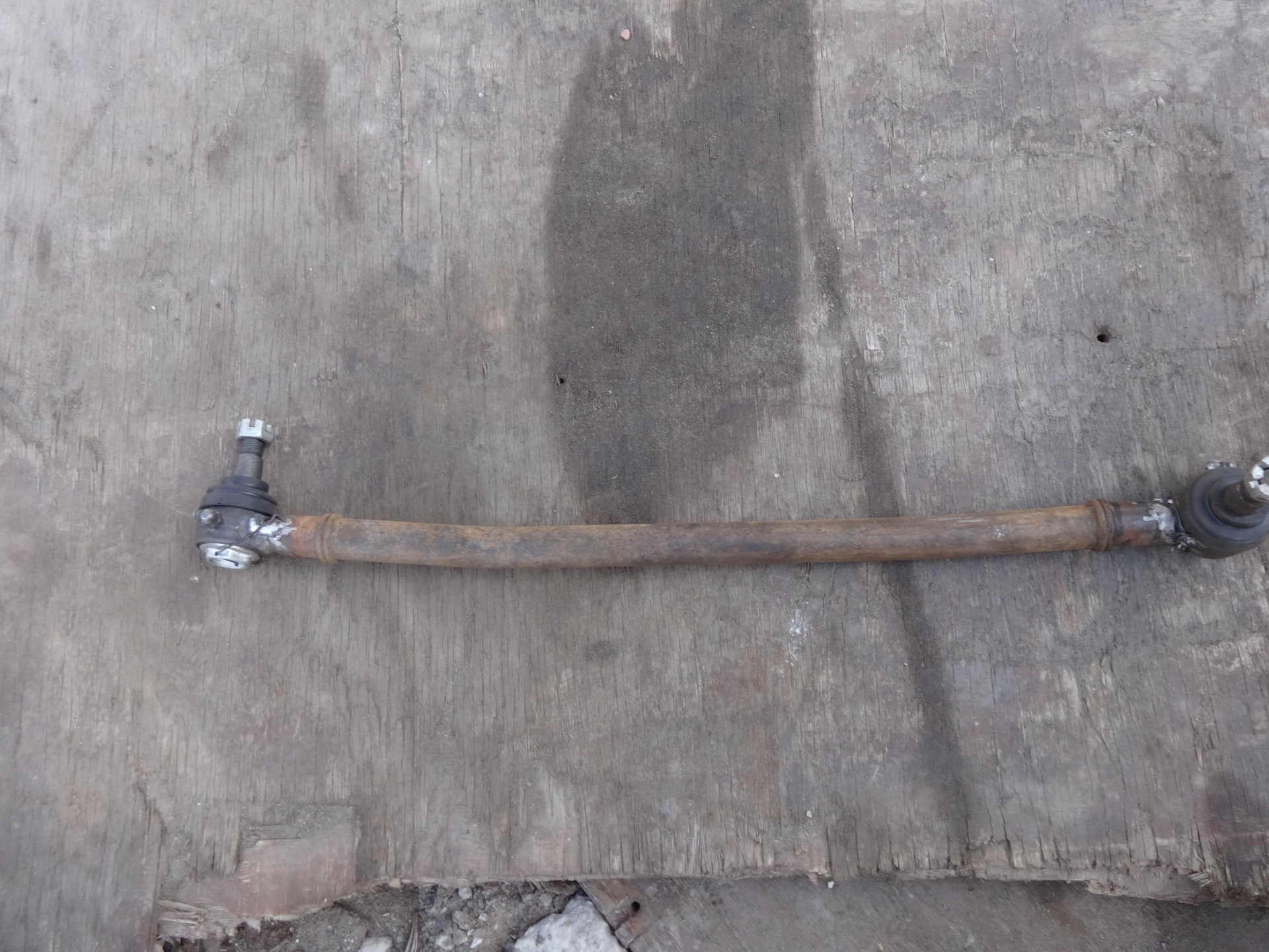

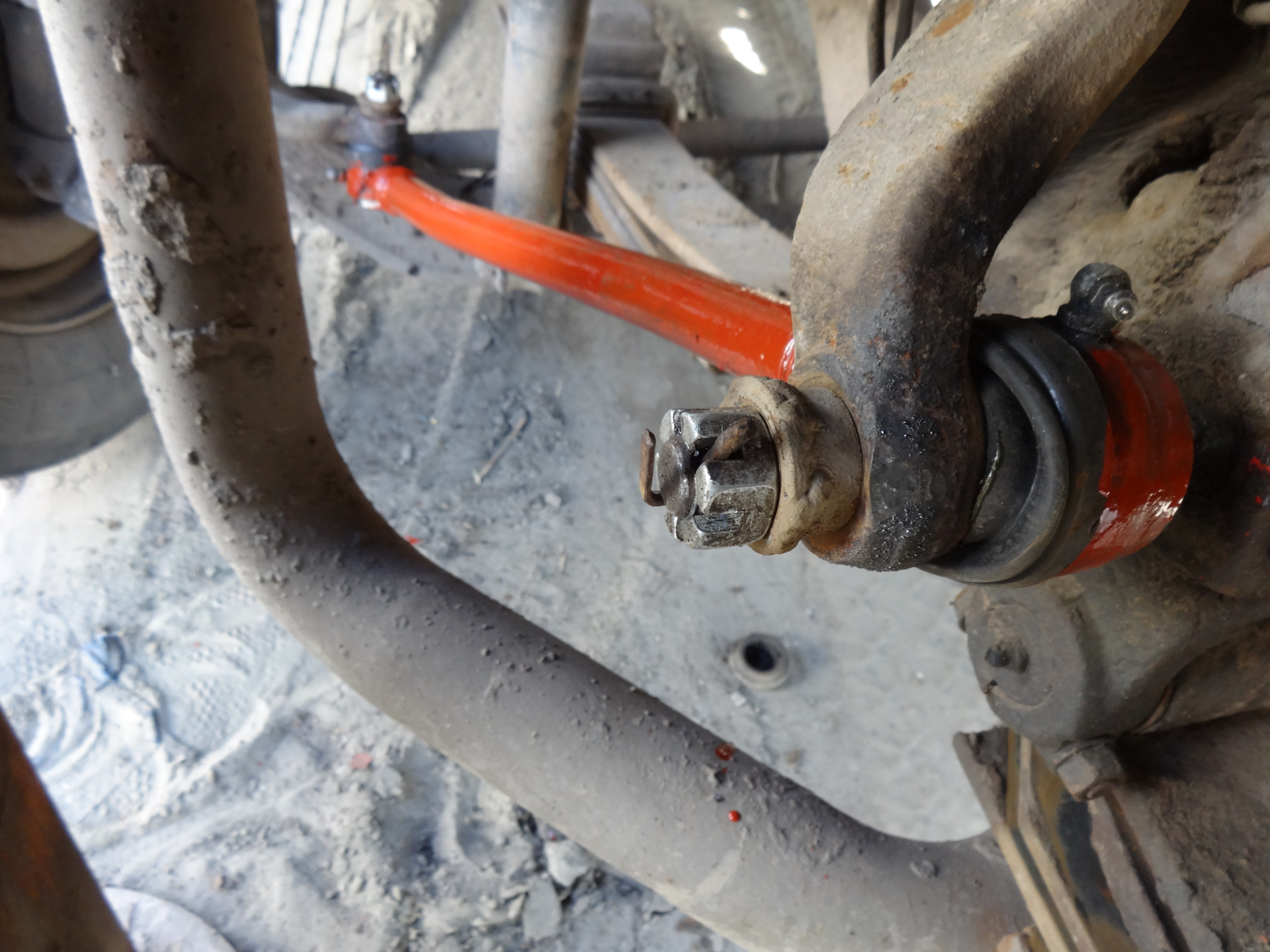

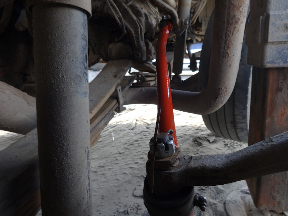

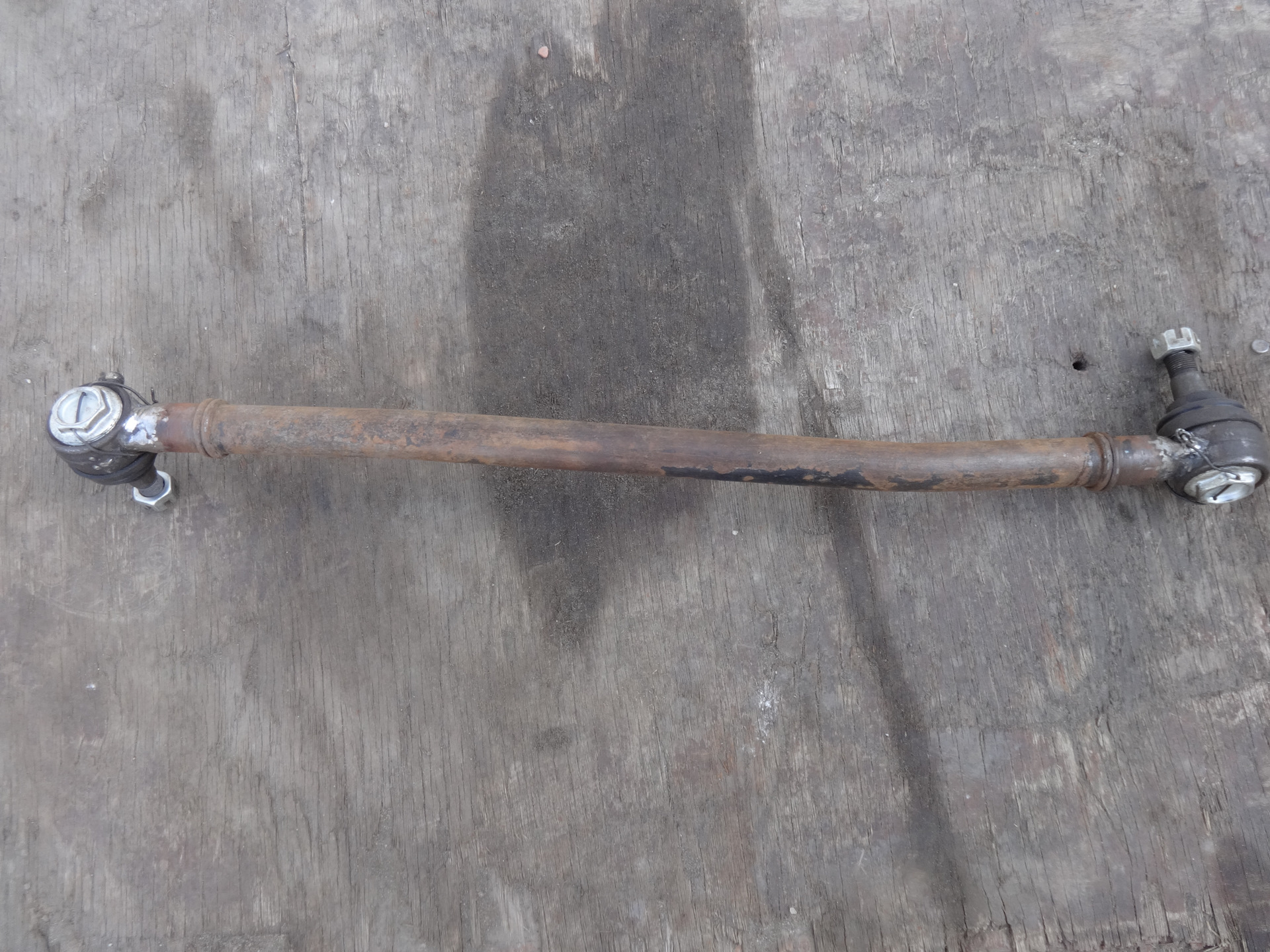

Всем Добра! привет от фусика, история такова, продольные тяги не разборные в оригинале бешеных бабок, дублей нет, пришлось колхозить, делать разборные наконечники, по размерам подошли от газ-66 и мтз-82, от газа слишком громозкие, от мтз, тонковаты пришлось ставить проставки, не понравилось мне, были приобретены комплект тяг б/у и обслужены, благо сейчас есть в брянске, раньше возил аж в балашиху

Так от чего ты поставил наконечники ?
МТЗ-80, но мне не понравились, хотя роль они свою нормально выполняли, подкладухи пришлось ставить наконечник чуть меньшего диаметра
Теперь как делаешь ? Просто у меня тоже уже от руки шатается легко
взял набор тяг на дальнем и поставил, сейчас у нас пооткрывались кто занимается реставрацией шаровых, тоесть не только полеуритан под давлением накачивают, но и могут разобрать, восстановить шарик и поставить на место
