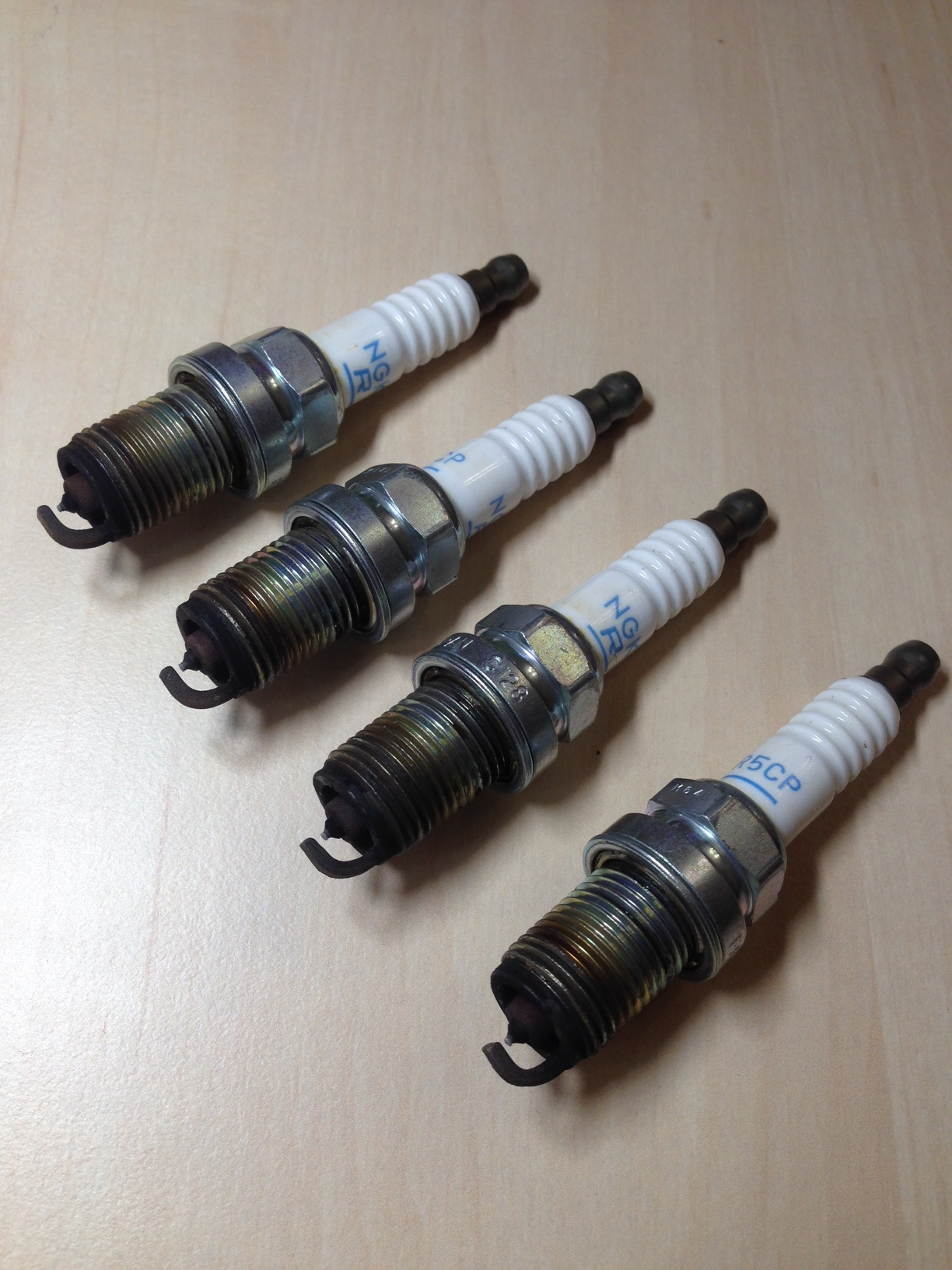

На 94 тыс. поменял свечи. До этого менял на 30 тыс. Двигатель заработал заметно мягче.
