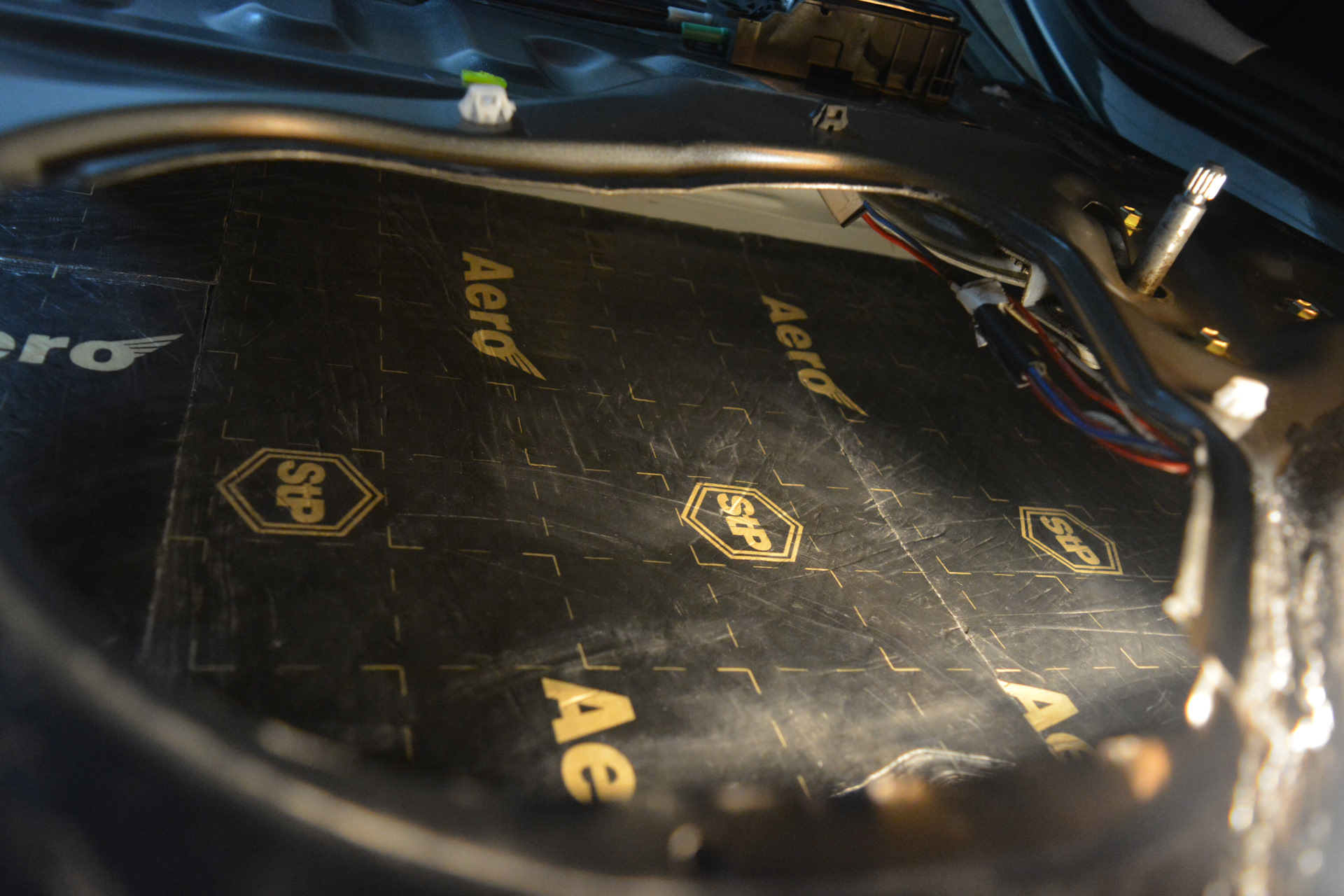

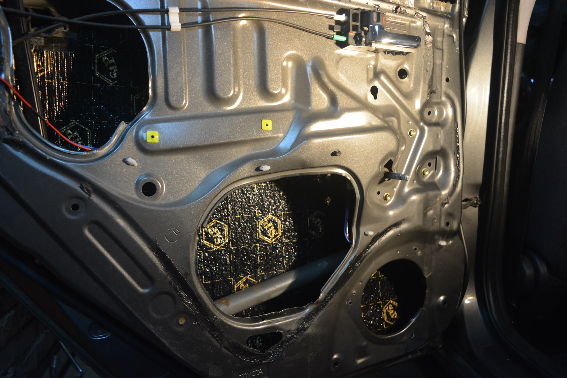

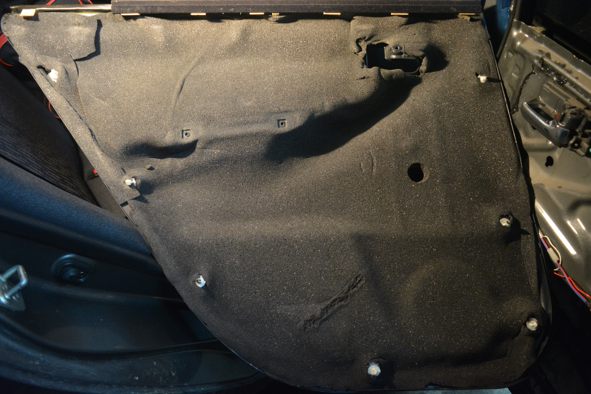

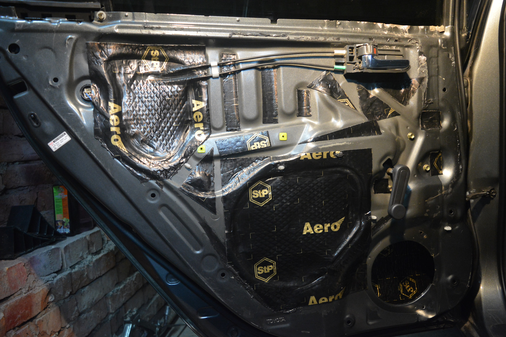

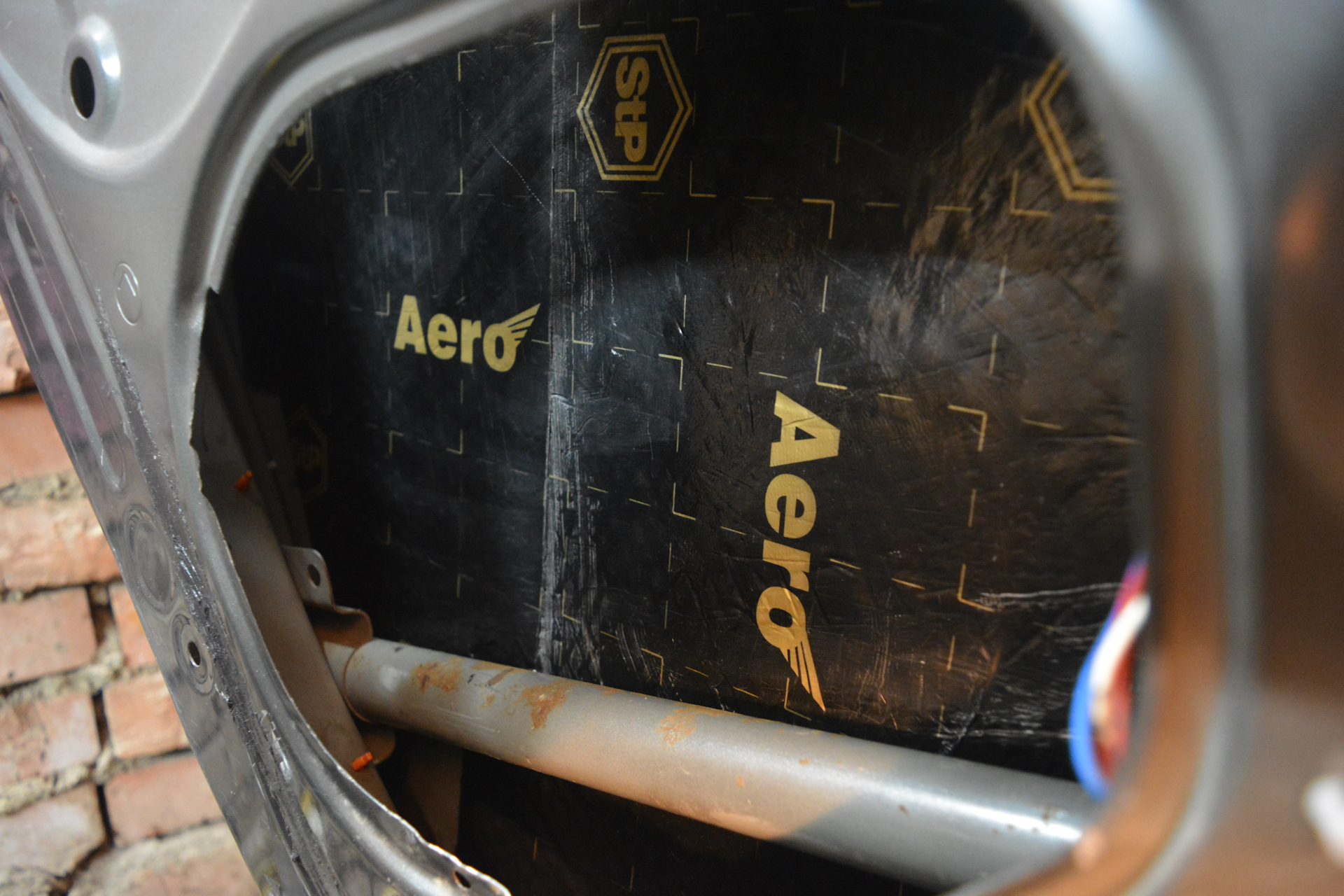

Наконец таки закончил полную ШВИ, подведем итоги.
Количество материалов на полную шумовиброизоляцию Toyota Corolla Е120
Потолок:
3 листа STP Вибропласт Gold 2.3мм, 1,52 кг/л, 230 руб/л;
2 листа STP Бипласт Premium 15A, 0.3 кг/л, 630 руб/л.
Пол:
5 листов STP isilver 2мм, 1.38 кг/л, 220 руб/л ;
2 м2 K-Flex ST ALU 6мм, 1 кг/м2, 1100 руб/м2.
10 листов STP Нойз Блок 2мм, 1 кг/л, 140 руб/л;

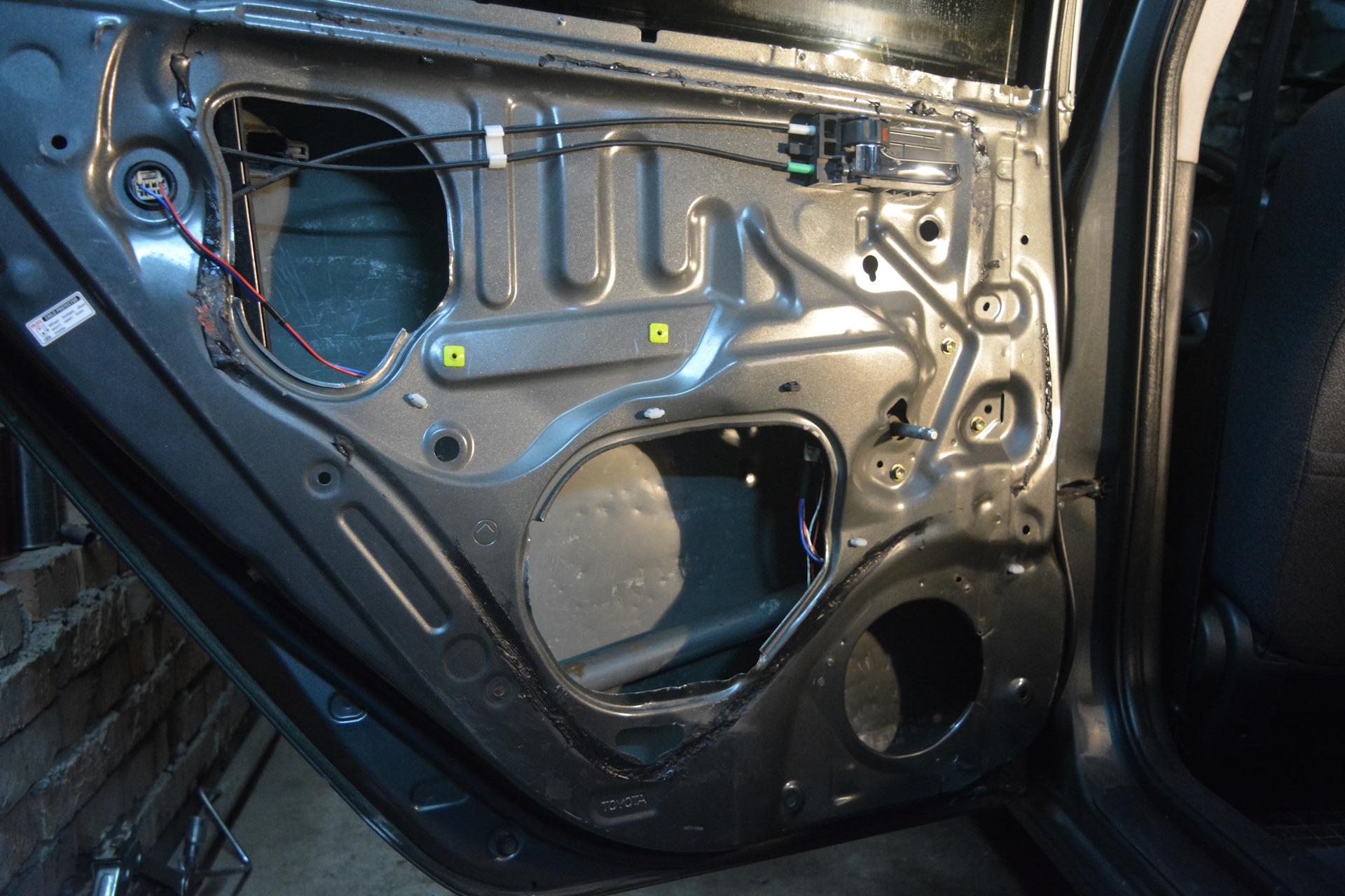

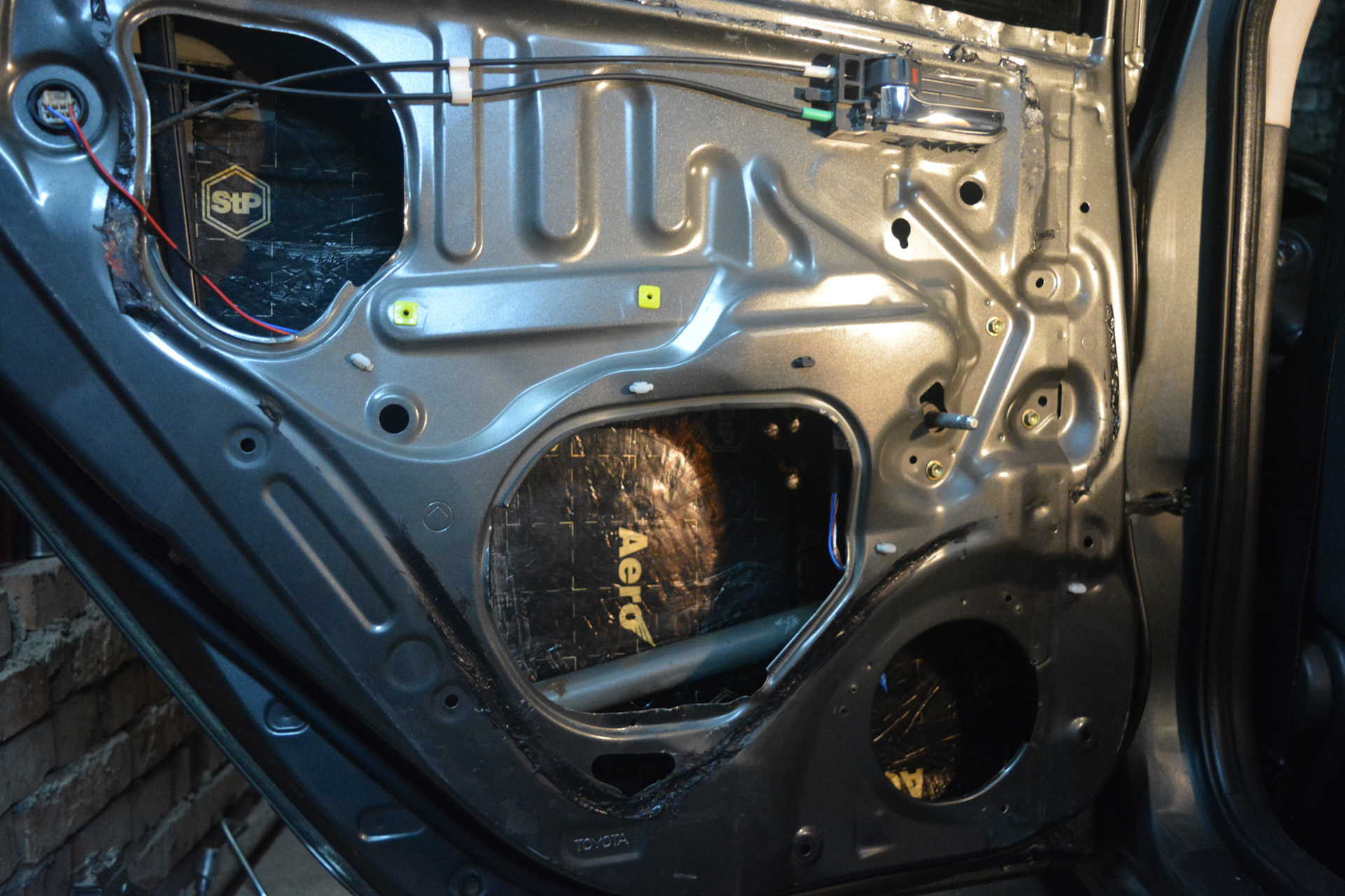

Двери:
6 листов STP Aero 2 мм, 0.98 кг/л, 250 руб/л;
2 листа STP Accent Premium 10 мм, 0.375 кг/л, 330 руб/л;
4 листа STP Бипласт 10К, 0.3 кг/л, 480 руб/л.
Багажник + крышка багажника:
3 листа STP Bimast Bomb 4.2 мм, 3.03 кг/л, 420 руб/л;
2 листа STP Вибропласт Gold 2.3мм, 1.52 кг/л, 230 руб/л;
2 листа STP Accent 10 мм, 0.375 кг/л, 300 руб/л;
1 лист STP Бипласт 10К, 0.3 кг/л, 480 руб/л.
Капот:
1 лист STP Вибропласт Gold 2.3мм, 1.52 кг/л, 230 руб/л;
1 лист STP Accent 10 мм, 0.375 кг/л, 300 руб/л.
Арки передние снаружи:
Антишумовая мастика Барьер 2 банки, 2 кг, 150 руб/кг.
Плюсы и минусы применительно к моему авто.
Плюсы:
комфортная езда как следствие меньше усталости при длительном нахождении за рулем;
понижение уровня шума от колес;
понижение уровня шума двигателя;
приятное закрывание дверей;
свободное общение без повышения голоса;
объективная информация о состоянии подвески;
более быстрый прогрев авто и салона и медленное их остывание;
повышение уровня звучания акустики в разы.
Минусы:
14360 руб. потрачено на материал (аналогично с материалом и работой в конторе стоит 29000);
48 кг. прибавка в весе (еще одна жена по умолчанию, увеличение расхода топлива не замерял)
при демонтаже деталей придется покупать новые клипсы какие описано в БЖ, также есть шанс что-нибудь сломать.

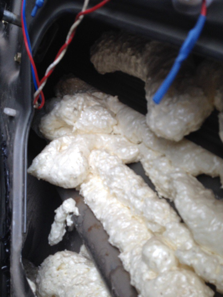

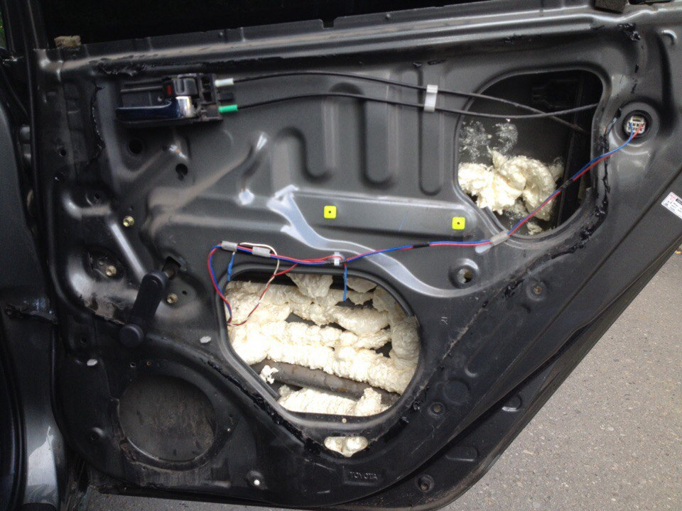

Пена в дверях это очень необычно))
Хорошая работа!
кто машину запенил казнить надо, это какие долбо…ом надо быть, чтоб такое сделать!
с прошлым хозяином уже поговорил, он мне магнитолу штатную отдал, а про двери не в курсе)
Пена очень гигроскопична, обычно в тех местах где пена соприкосается с кузовом металл гниет очень быстро и безвозвратно.
Согласен, воняло ппц как, еще и плесень пошла усилители дверей в рже на фото видно, вычистил и пролил
Но ты еще не снимал торпедо?
Не стоит свеч)
Задняя левая дверь как будто потыкана отверткой изнутри. )
Наверно отрывали Планку как спереди)
Улыбнула пена, это же надо было до такого додуматься … :))
Ага) я такое видел уже, но на более бюджетных авто)
ANATOLICH-211
Тут два варианта — либо хозяин был строителем либо похуистом)))
Похуистом — строителем … :))
Как вариант)). Хотя тогда он бы их забетонировал нахер)))
Но тот чувак точно знал, что лишний вес для авто это плохо :)) продуман …
З****** сюрприз)для чего пена, не выяснил? Дверь с дыркой?
Бюджетная шумоизоляция))), обе двери сверху до низу, еле отодрал, двери в идеале)
seregik80
Походу что то дребежжало и бывший хозяин не стал заморачиваться просто пшикнул пеной в щель стекла 😖
Да там снимали обшивку стопудово) везде постарался)
