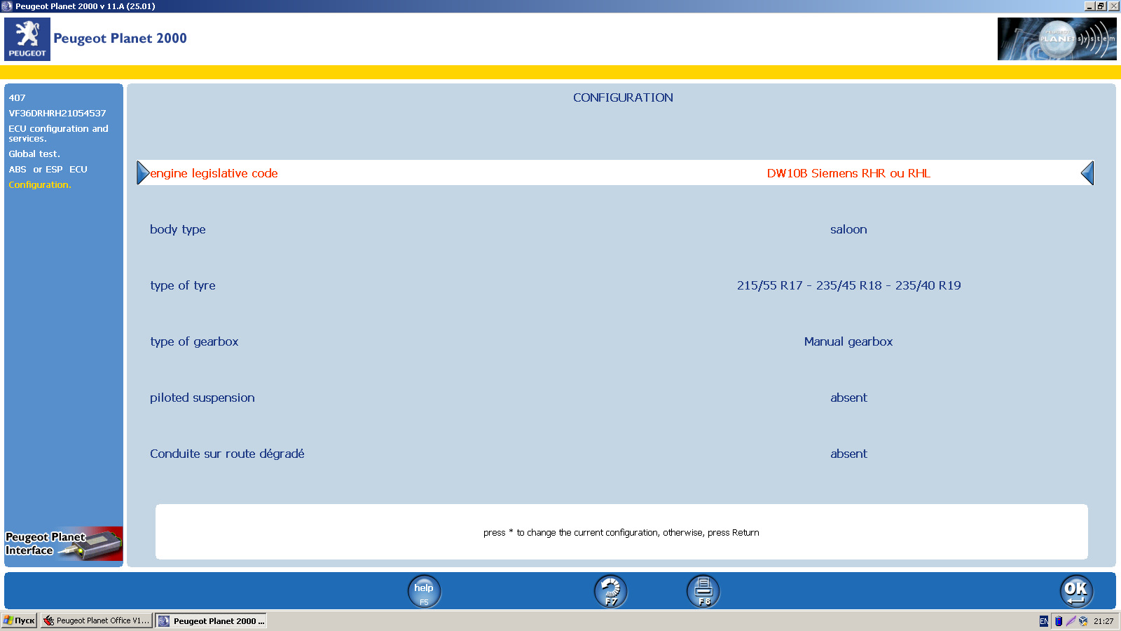

Закончив с регулировками полез в PP2000 скинуть ошибку по концевику и заодно решил посмотреть конфигурацию ECU ABS/ESP. Был удивлен, т.к. либо в ней кто-то поигрался, либо блок ABS/ESP заменялся и был установлен с другой машины. Старая конфигурация:
Неправильный мотор, тип кузова, размер шин. Привел все это в надлежащий вид:
Не знаю, поменялось ли что в плане торможения, но показания приборки точно стали точнее.
