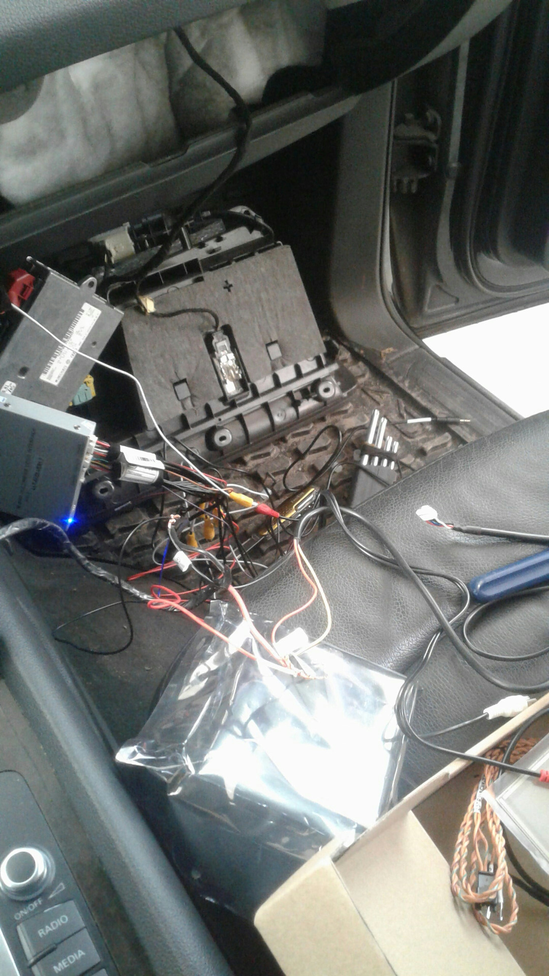

Сняли бардачок, сняли панель приборов и занялись установкой.
С первого раза не все получалось, так как технологии меняются каждую секунду и в связи с этим, но руки никогда не стоит опускать. У нас было одно серьёзное НО, это сильное ограничение по времени.

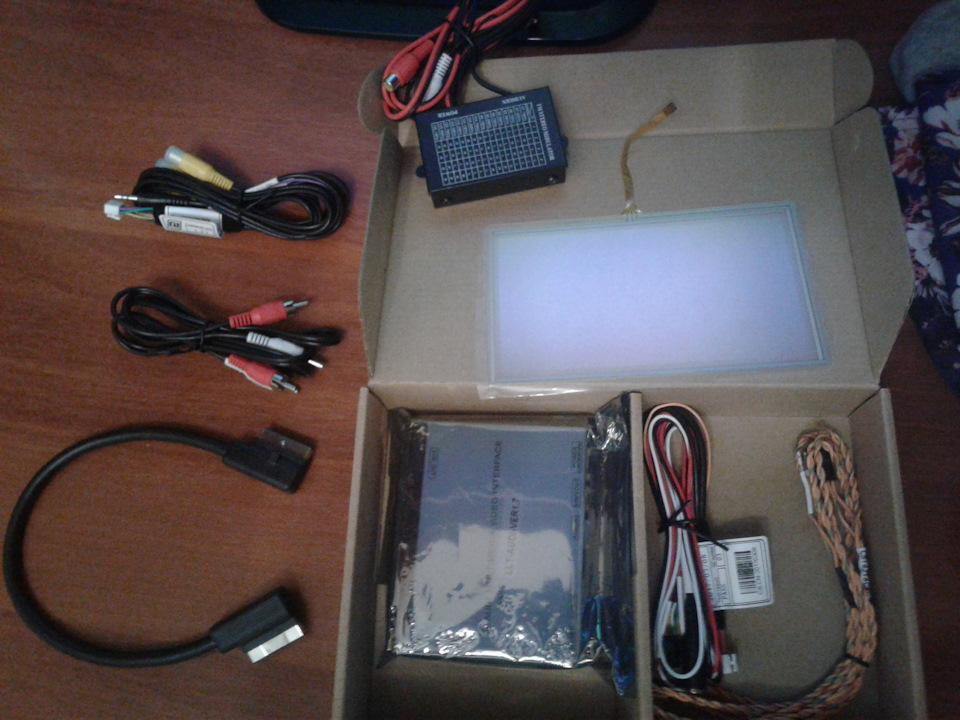

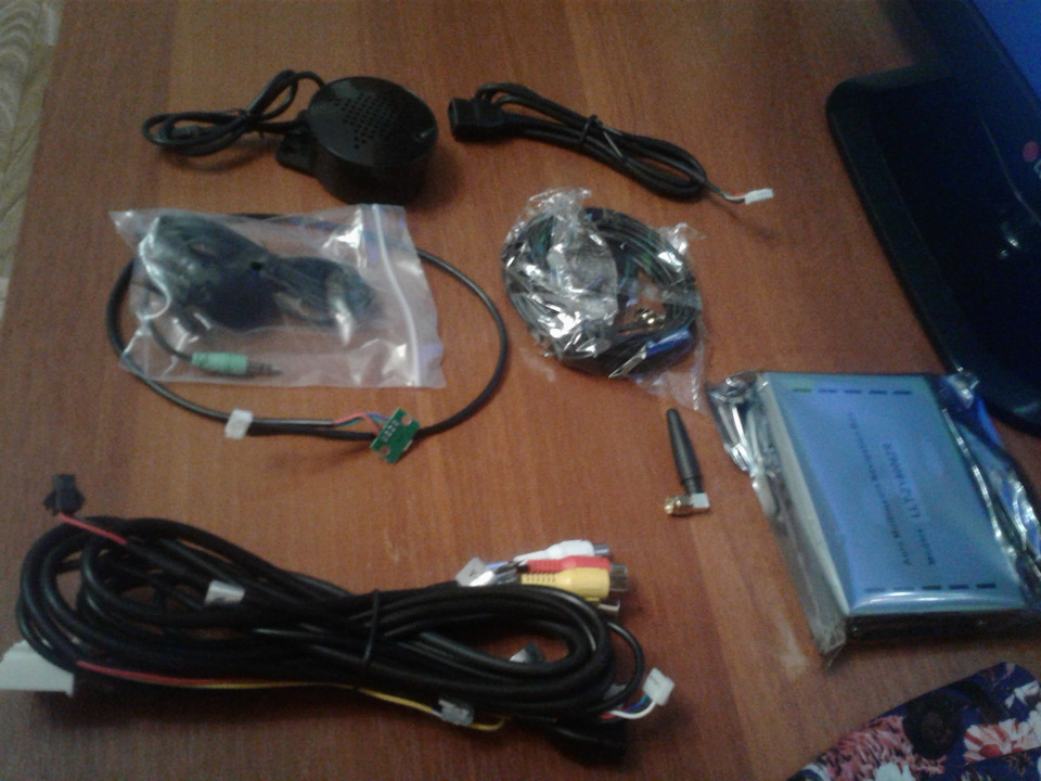

В комплекте не хватало то одного тюльпана с разъёмами папа с обеих сторон, то двух сторонего скотча.
Как в итоге, когда все установили и собрали, мы увидели пока не полный функционал. Так как надо изучать и смотреть.

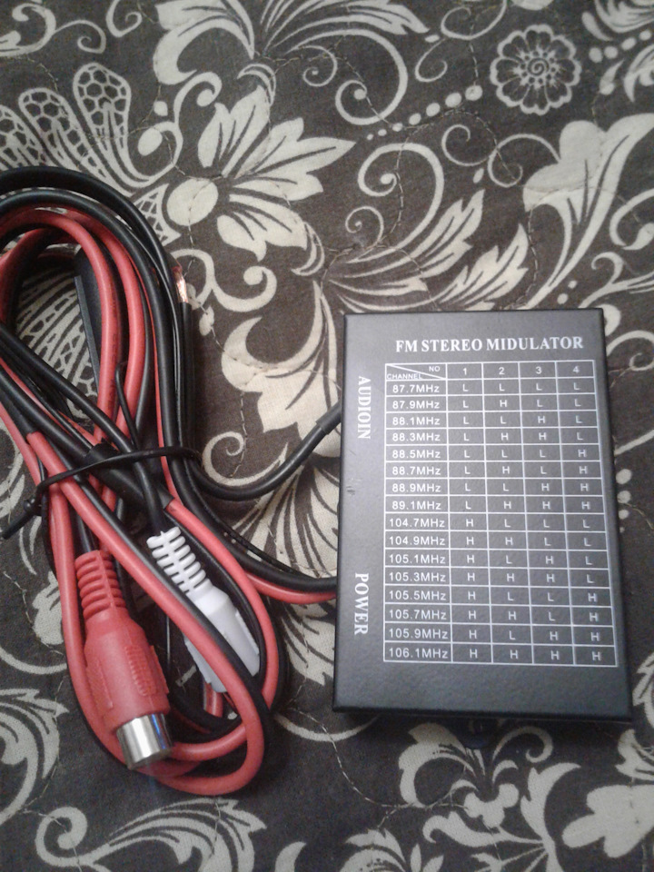

Кстати про управление, там был поставлен сенсорный экран, а звук с магнитолы выводится на радио частоту и через штатное радио передаётся на все колонки, так было сделано в связи с тем что небыло возможности никак сделать аукс на данном автомобиле. Интернет сделан через вай фай. С телефона раздаю, а магнитола принимает.

получается звук как через FM трансмитер, соответственно звук неверно не очень. А какой функционал у этой штуковины?
Звук. Когда пработал в москве был замечательный, завтра проверю вечером ещё раз:))) в нашем городе частоты слишком близко находятся и есть помехи, но выбрать частот можно очень много.

Нет, при подключении тут есть видео интерфейс, он выполняет роль вместо тв тюнера. При покупке комплекта шло два блока. Один видео интерфейс, второй как раз андроид

Вот фото второго. А в целом тут как раз в все что привезли с али

Это Т9 глючит) не заметил сразу. Просто не понял куда конкретно подключается это штука, к голове mmi напрямую, тогда через какой разъём, или ami нужен?
Видеоинтерфейс идёт в разрыв между монитором и блоком mmi . Если есть штатный аукс то это больше плюс чем минус:))))
