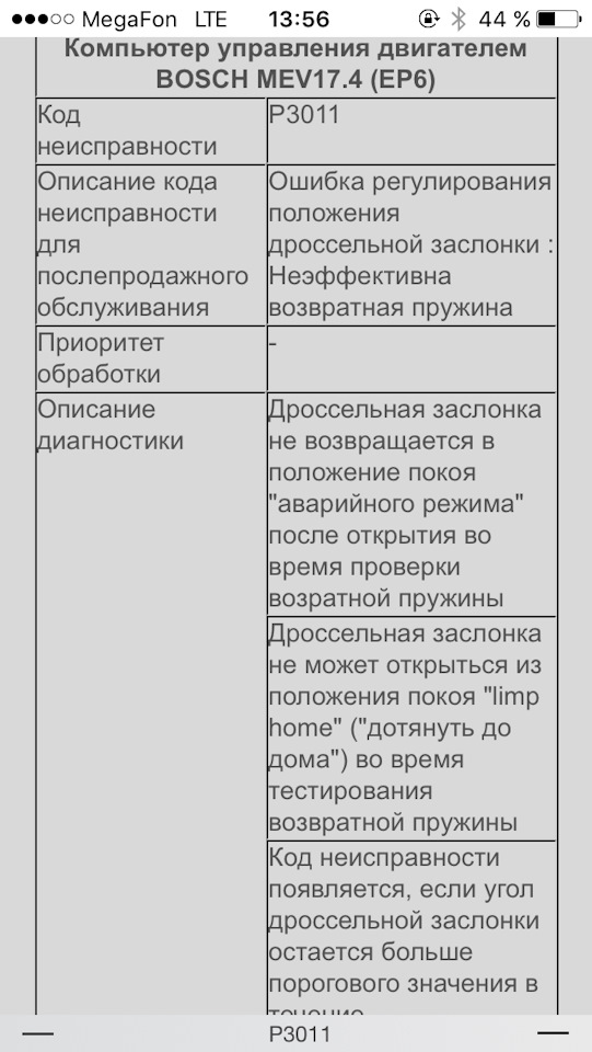

Кто сталкивался ? Куда лесть, что смотреть ? На работе авто не как не проявляется загорается по утрам после гаснет
Ошибка p3011

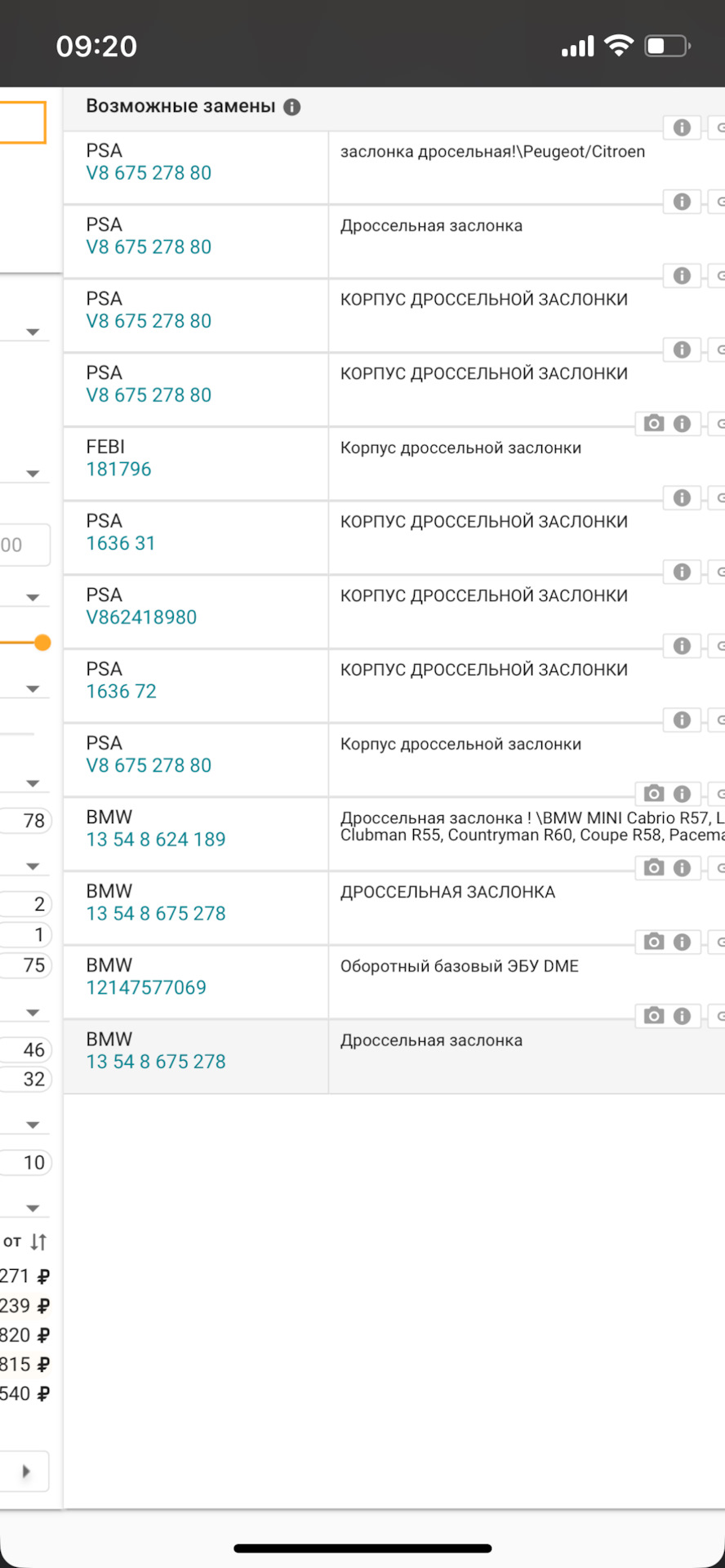

От газели поставь, подходит . У меня где то пост был про это .
Вряд ли у меня от газели можно найти:) приодеться б/у искать… но может Вы могли бы подсказать номер psa для нее? Или они разные? У меня Пежо 308Сс THP 156 PS турбированный, 2011 год рестайл
Да там сименс дросель . Они и на старых Бмв стояли . Они снимется 10мин, на любой разборке найдешь .
Max5462
Лови
Спасибо большое… Можно еще один вопрос. У меня ошибка P3011, только одна. Она про возврат и пружину(или грязь которая мешает). Возможно ли починить мою(типу замены только пружинки?) или все таки новая б/у лучше?)
Там внутри плата дохнет, не занимайся херней )) меняй )

найдено 0 документов, содержащих P0311 для C5 (X7)
Наверное P3011?
Спасибо, что поправил ! Да p3011

а откуда этот скрин? из какой книги?
Не помню уже кто то скидывал . А что у тебя с тачкой ?
