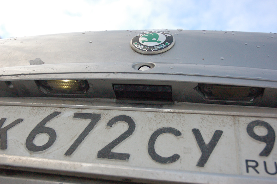

В подсветке ГРЗ перегорела правая лампа давненько.

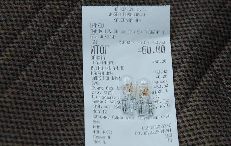

Жаль, но в магазине не оказалось ни тех, ни других, а были только OSRAM W5W 2825-02B, 12V 5W
в коробке по 10 штук. Коробочку продавец не дал :(, только маленький пакет:

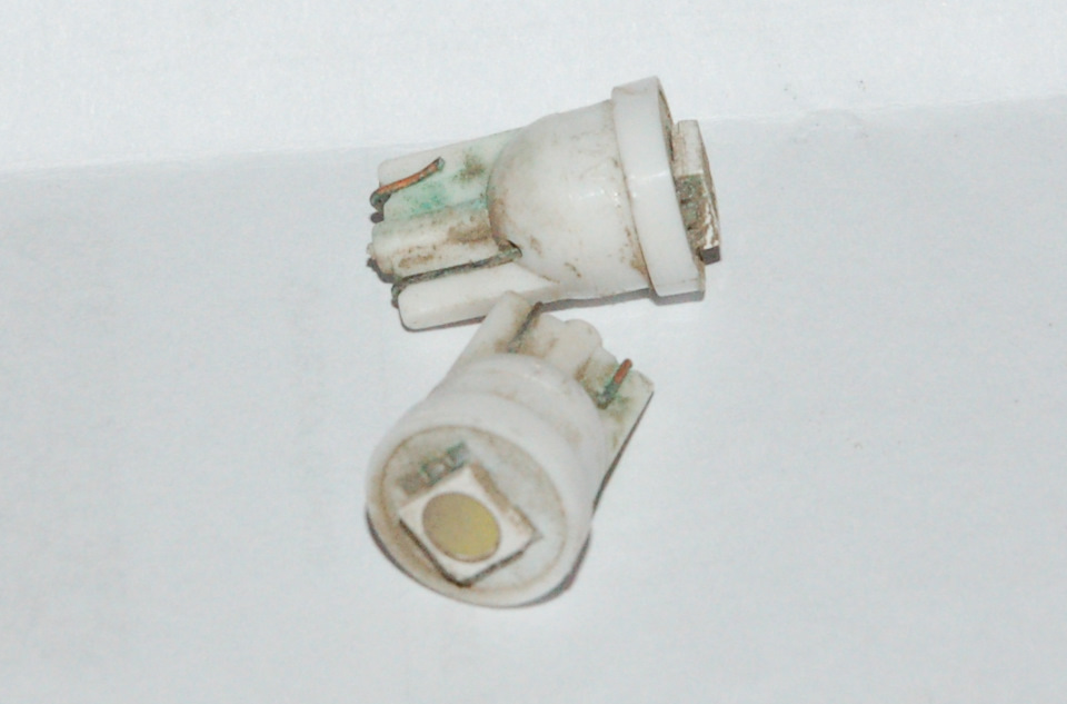

Откручиваем, пару винтов на не рабочем плафоне, аккуратно вытаскиваем светодиодную лампочку. Это оказался "МАЯК 12V":
Аккуратно шлицевой отверткой и пальцем заходим с флангов пытаемся поддеть светодиодную лампочку, хорошо что она в пластике — вытаскиваем ее.
ВНИМАНИЕ! Пластиковый цоколь может "запасть в глубину", будьте к этому готовы. Но это уже вторая часть Марлезонского балета.
Стекляшка в руках, и теперь ее надо было отмыть от грязи. Грязь, как это ни странно, оказалась с внутренней стороны стекла. Взял, накидал в нее снега, сложил кусочек старой тряпочки в несколько слоев, и через эти несколько слоёв, аккуратно поскреб отверткой стекло. Грязь конечно еще осталась по краям и углам, но стало значительно чище.
Вставил лампу в цоколь, и прикрутил стекло обратно.

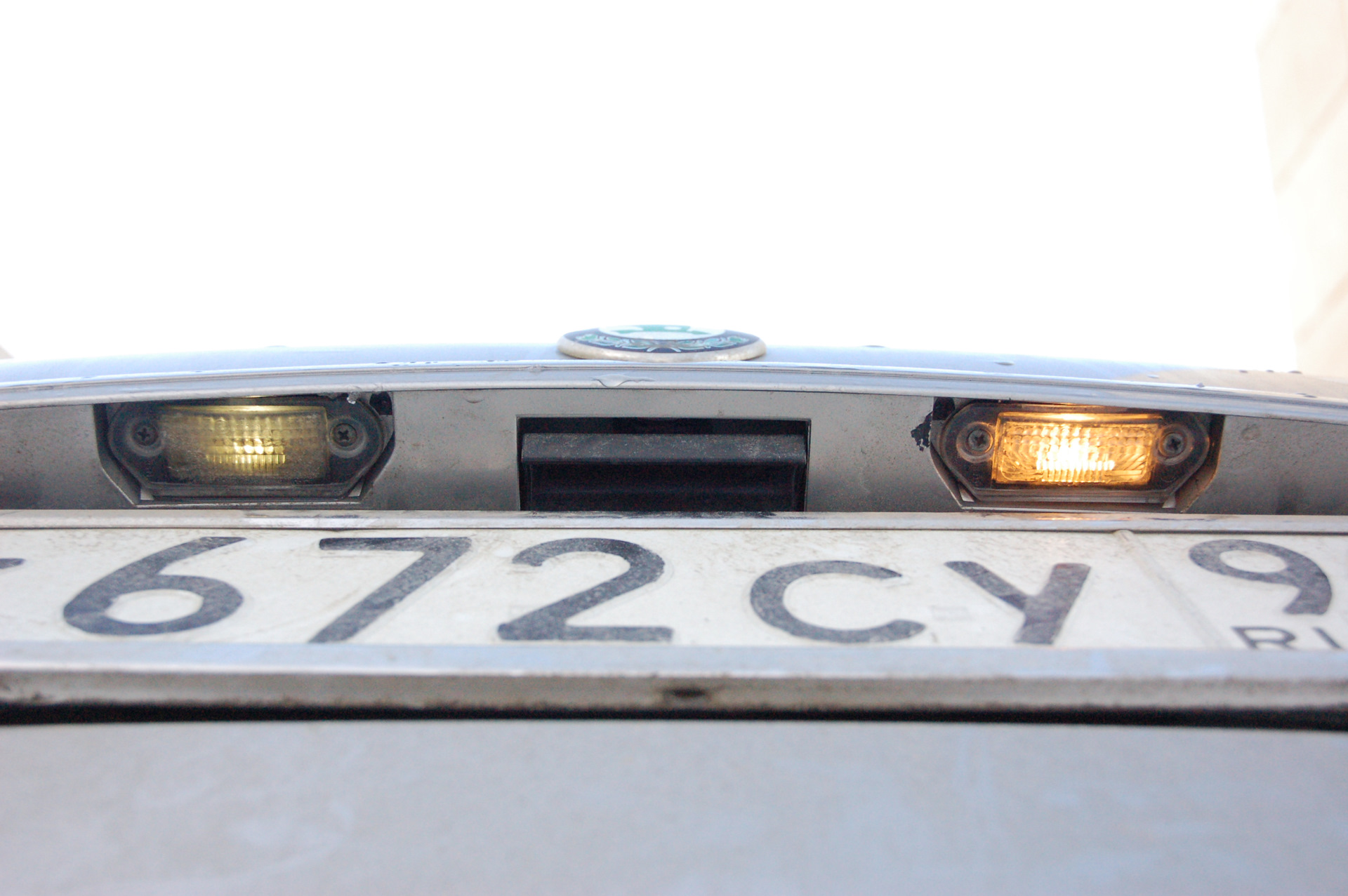

Почувствуйте разницу в освещении над ГРЗ:
Разницу видите сами.
Повторив аналогичную процедуру с левой лапочкой, случилась небольшая засада. Вставив новую лампочку в цоколь она не горела! Сначала я подумал, что лампочка была перегоревшей, или я стряс нить накаливания. Но потом подумал, а может цоколь запал, или не до конца вставил. Быстренько открутив стекло обратно (левое), и отжав пластик с внутренней части багажника шлицевой отверткой, засунул правую руку между крышкой багажника и пластиком. Нащупал цоколь и провод. Левой рукой попытался посильнее надавить на лампочку. В результате этих загадочных манипуляций, появился свет лампы накаливания и в левом плафоне!
Заработал еще немного экспириенса, и получил level up +2 к освещению.
