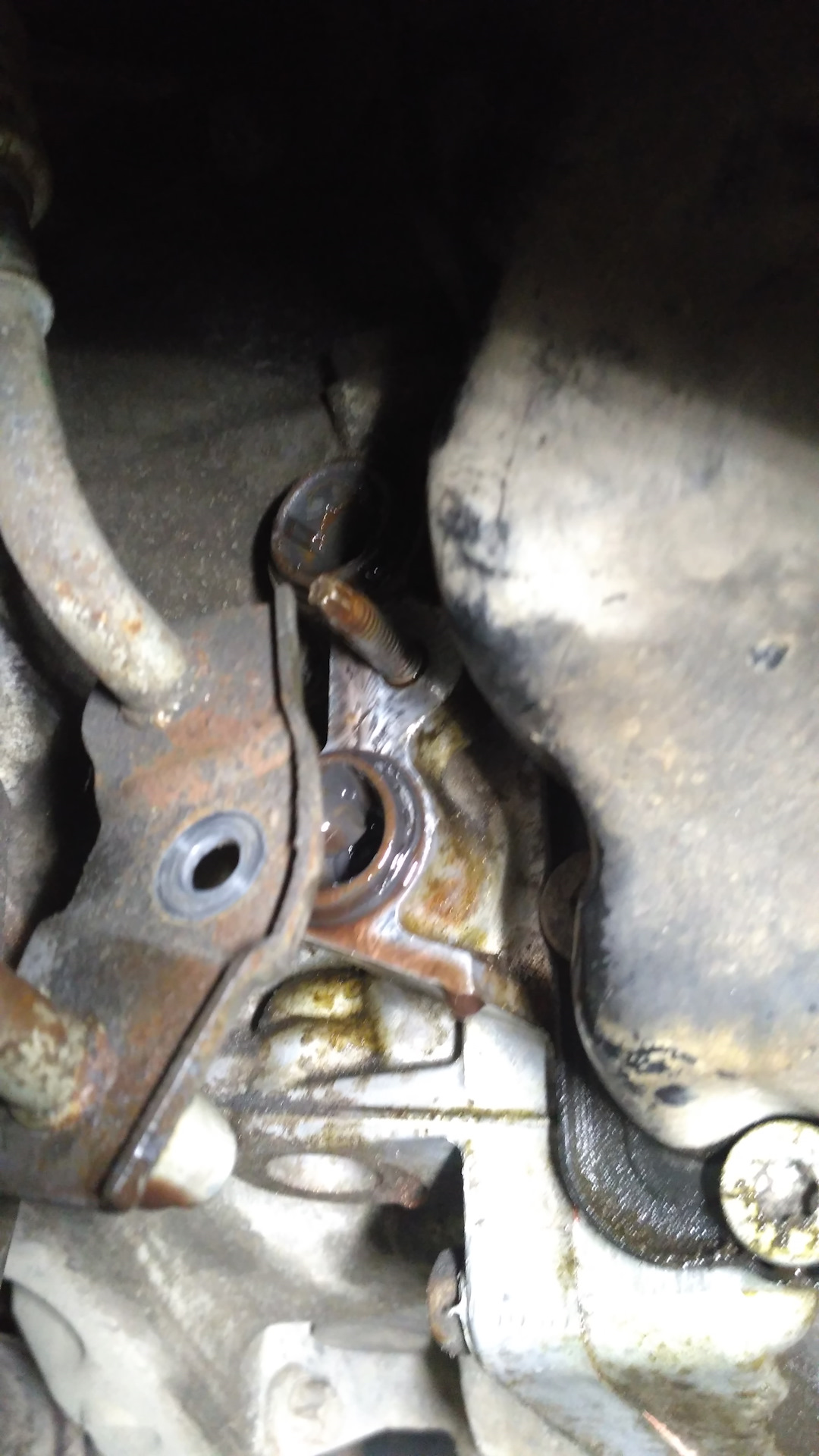

Предыстория в прошлом посте есть, но придётся добавить. Меняя под конец гарантии потеющие трубки охлаждения АКПП дилер (Дженсер) похоже не удосужился заменить и уплотнительные кольца. Причины две. 1). Забыл их заказать, так как (в моём случае) они не идут в комплекте с трубками и заказываются отдельно. 2). Механик выполняющий замену не стал усложнять себе работу выковыривая уплотнения из АКПП. То что это непросто я смог убедиться вчера!

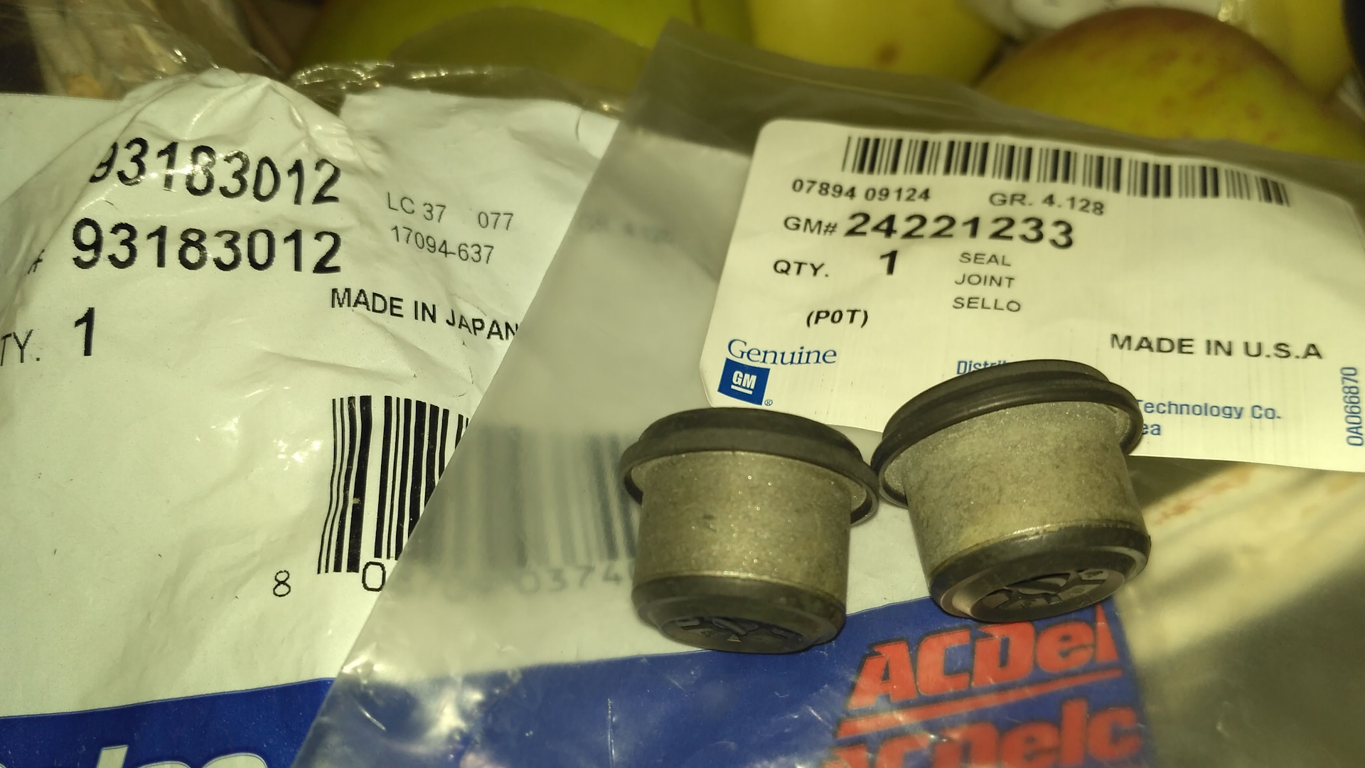

Предварительно купил уплотнители #93183012 (600р *2), масло 1940773 (700р*3 (решил заодно ещё раз заменить)), #93183574 (108р) для болтика уровня и #93183578 (277р) для сливного. Собирался менять со свояком у него на работе в гараже. Но оказалось, что может за недорого сделать мастер из сервиса по АКПП. В МАИ есть кафедра 104, а при ней сервис АКПП. Договорились, вчера реализовали.

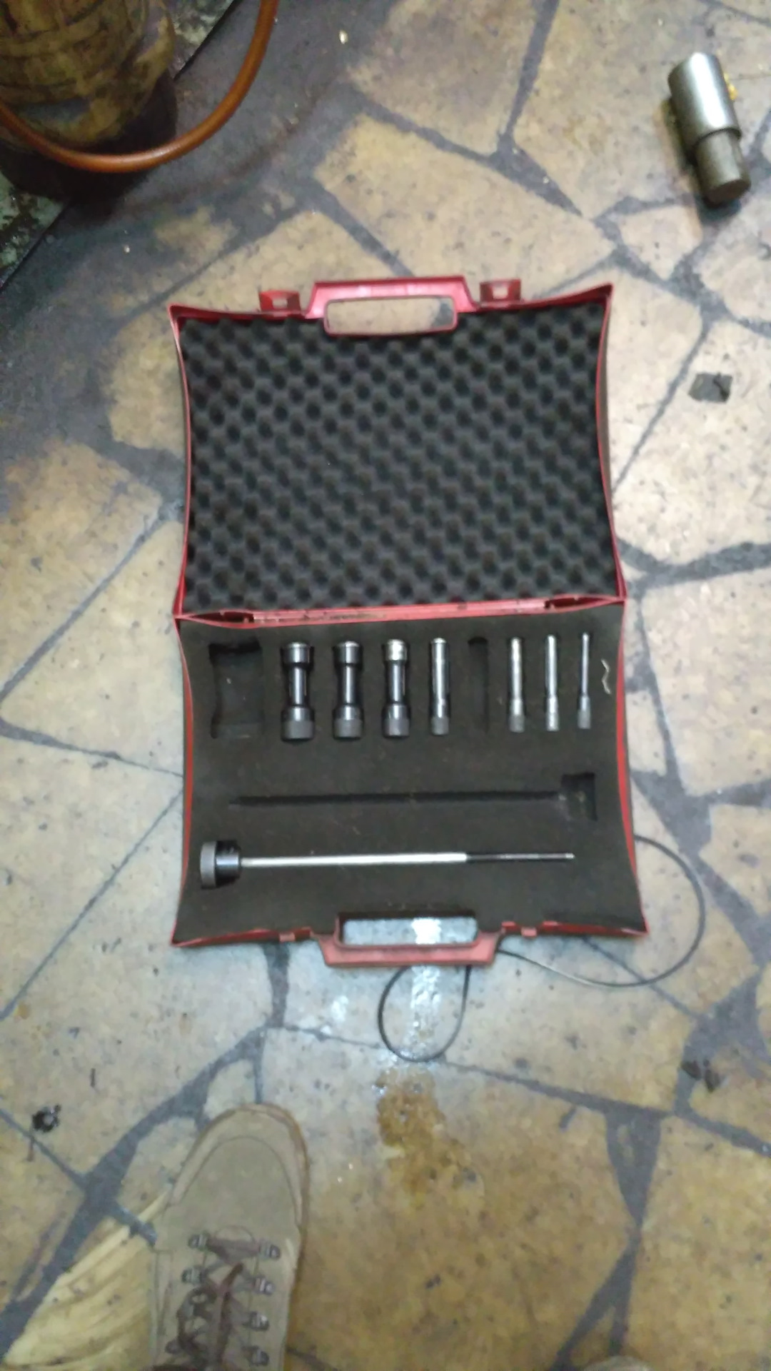

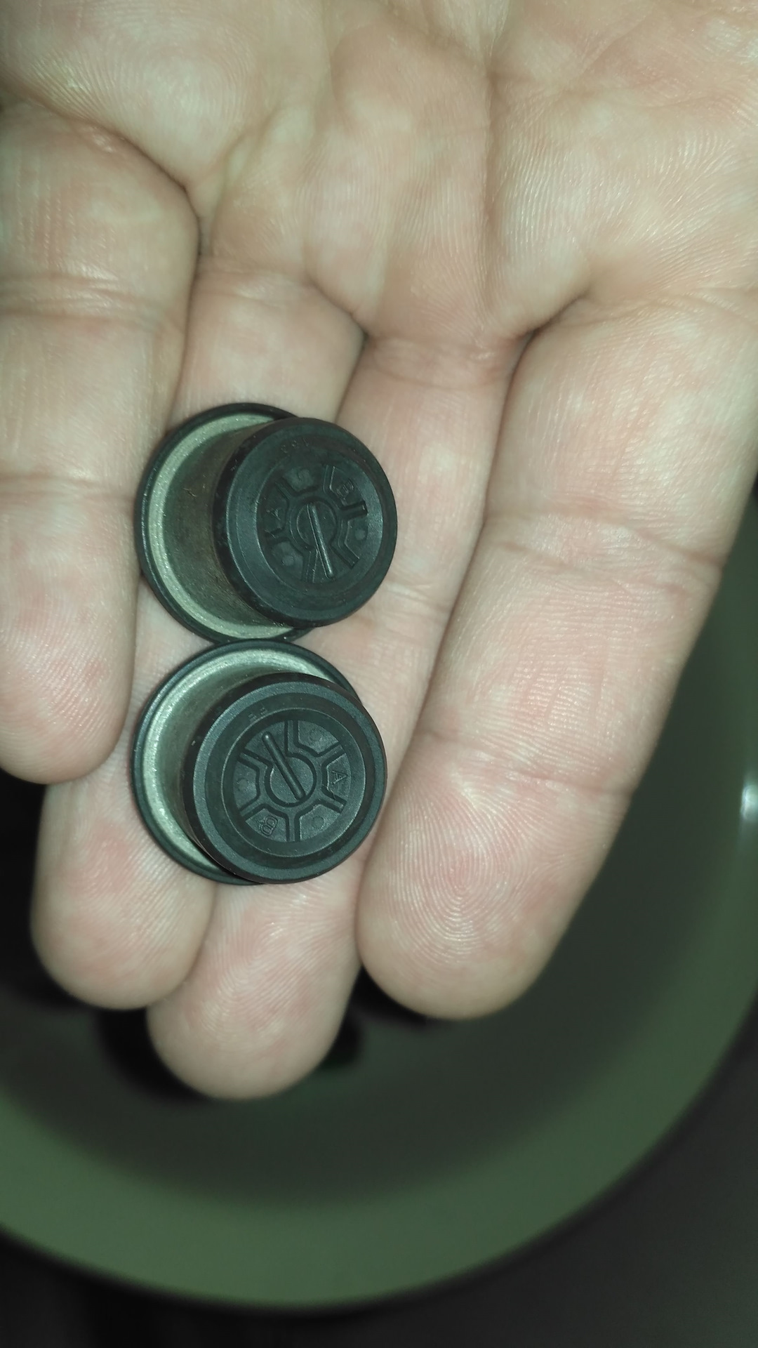

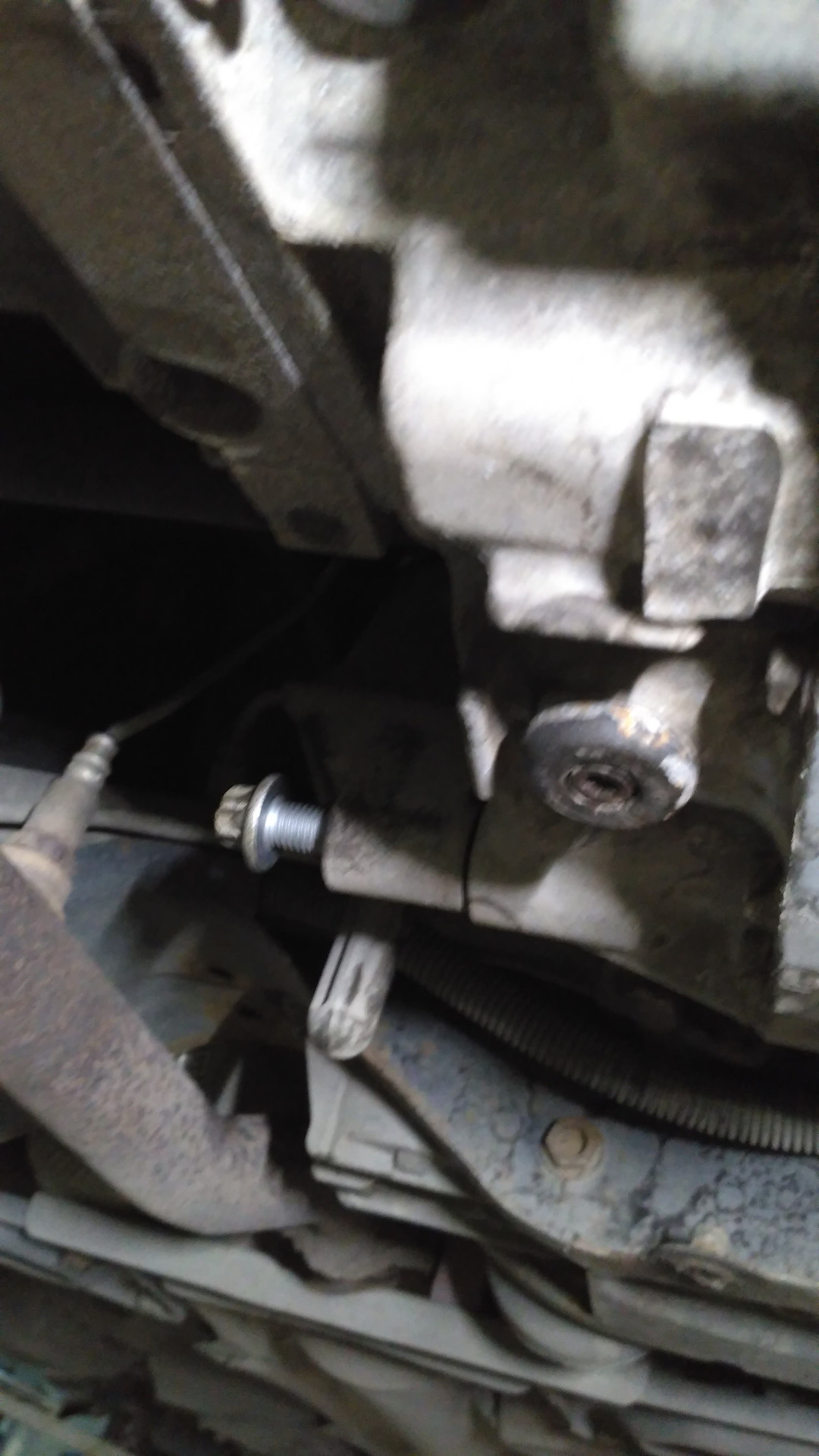

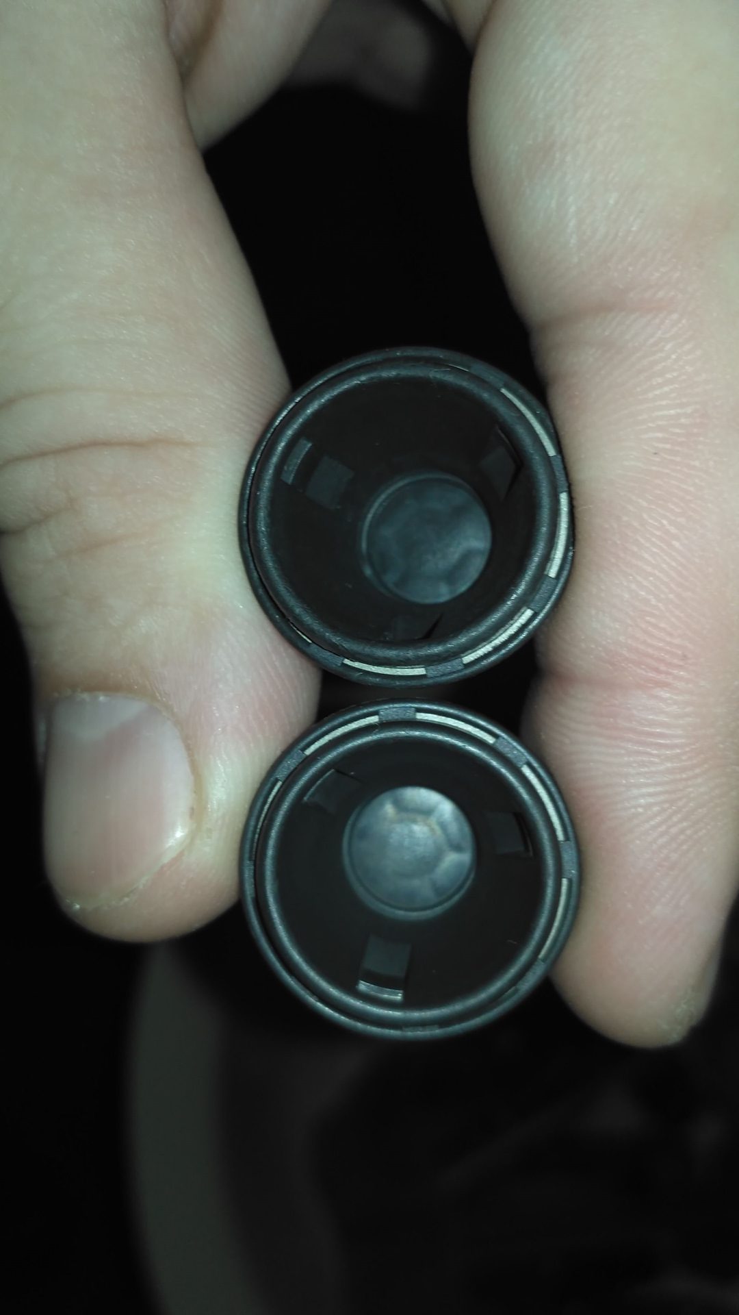

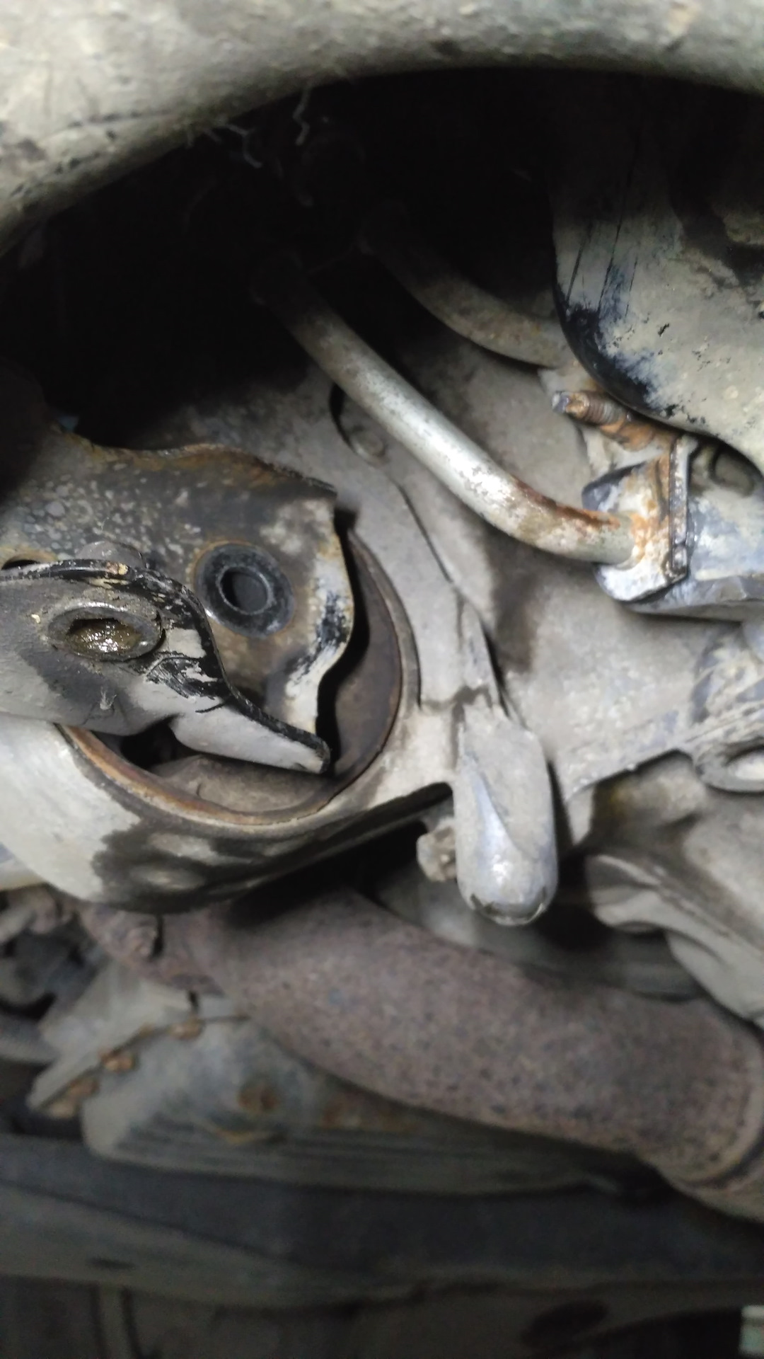

Если обратите внимание на фото уплотнительных колец- они не имеют сквозного отверстия (и являются резинометаллической втулкой) и помимо номера GM eu и OPEL имеют ещё номер GM usa. Отсутствует отверстие по причине того, что их устанавливают в АКПП на заводе и так они защищают коробку от попадания в неё посторонних частиц. При установке трубок глухая сторона раскрывается, как цветок (кто бы знал). Но реальный геморрой- это доставать их из АКПП. В отличие от ТИСа (где написано: старые достаньте, новые поставьте), на деле оказалось достать старые та ещё задача! Места там мало перед нижним отверстием, а перед верхним и того меньше. В общем, механик открутил переднюю и заднюю подушки (не забыл подпереть АКПП!), слегка наклонив коробку вперёд. Взял такой инструмент (я видел впервые) как обратный молоток и крайне аккуратно (чтобы не повредить отверстия) выбил старые уплотнения. При установке новых уплотнителей и трубок сложностей не возникло (механик использовал какую-то их смазку для механизмов коробки).

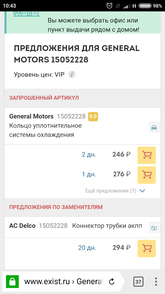

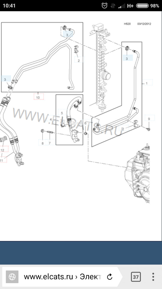

Ещё хотел спросить а вот трубки которые из радиатора идут непосредственно . Там тоже резинки ., Это какие?
Krolikot
Большое спасибо, значит я правильно нашел
а какаой номер заказывать уплотнителя? 24224233 или как вы написали 93183012
Они абсолютно одинаковые. Если обе потрясти в закрытых ладонях уже не поймёшь где какая. У меня теперь стоят обе. Смотрите по цене и наличию.
Первые дешевле .
Которые на 33 заканчиваются
