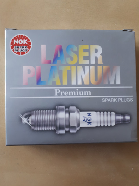

Всем привет! В предыдущей записи я интересовался, что за рывки с 2000 до 3000 оборотов. Помимо этого появились пропуски зажигания в 1 цилиндре. Итак, что было сделано:
1. Ошибка была по механической неисправности ТНВД — куплен ТНВД Bosh плюс штуцер переходник, 8500 рублей

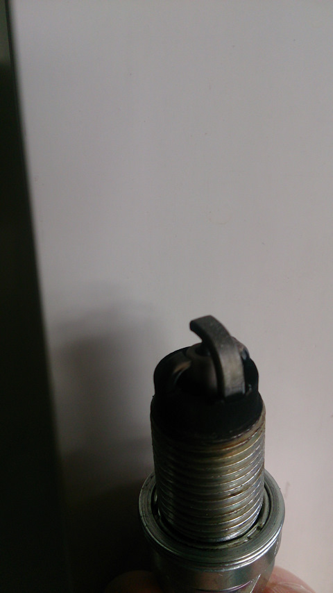

2. После замены пропуски остались, ошибка по насосу ушла. Поскольку Васи диагноста у меня нет, а есть простой OBD, стал искать причину методом исключения — цепь заменена тысяч 20 назад, форсунки менялись тысяч 20 назад, компрессия 12.5 очков в каждом цилиндре, остается катушки или свечи.
Поменял местами катушки, с первого на второй — ошибка осталась.
Вернул катушки на места, поменял местами свечи и…теперь пропуски зажигания во втором цилиндре.
На следующий день купил свечи NGK — 2500 за комплект, заменил, и все пропуски ушли.
Итого: замена насоса ТНВД + свечи.)))
Победа над рывками
Цена вопроса: 11 000 ₽
Пробег: 152 000 км
Volkswagen Passat 2008, двигатель бензиновый 1.8 л, 160 л. с., передний привод, автоматическая коробка передач — своими руками
