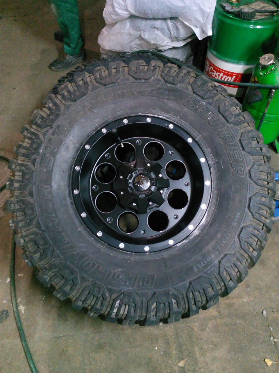

Посмотрев на то как много вешают грузиков при балансировке больших колес, от 35", решили мы отбалансировать наши 37" колеса Комаундом или, по-проще, Микробисером. Этот материал применяют при шиномонтаже грузовые машины.
Первое на что хочу обратить внимание — правильная засыпка. Пакетик надо обязательно порвать и высыпать шарики в шину. После того, как шину оденете на диск, необходимо закачать воздух в нее. НО! ОБЯЗАТЕЛЬНО СУХОЙ ВОЗДУХ. Надо попросить шиномонтажников об этом. Если вы закачаете обычный воздух обычным насосом, то возможно будет большая вероятность того, что Компаунд будет внутри слипаться и не правильно распределяться в шине при движении. Из-за этого может машина вибрировать на скорости.
Теперь расскажу про + и -! Плюсы и минусы пишу, основываясь только на личных ощущениях и наблюдениях недельной езды.
+ отсутствие грузиков для балансировки, эстетичный внешний вид диска
— закачивать воздух можно только сухой для правильного баланса ( если вы стравили колесо на покатушках, а потом накачали компрессором, чтоб добраться до дома, надо будет после того как доберетесь до шиномонтажки, заново спустить воздух и накачать сухой)
-разгон может быть только плавный. Если вы быстро разгонитесь, шарики не правильно распределяться и машина на скорости будет вибрировать. Чтобы устранить вибрацию, надо притормозить до скорости не выше 30 км, а затем плавно разогнаться.
+ никакой вибрации в пробках или на скорости до 70 км/ч не ощущается. Езда комфортная.

На скорости до 70 можно вообще не балансировать.
Чаще обращать внимание на износ резины на передней оси — износ буграми, шашками.
Смотреть за давлением, возможно качать чуть больше
Учьтем. Спасибо.
Мы решили попробовать. Вполне возможно придем опять к грузикам.
