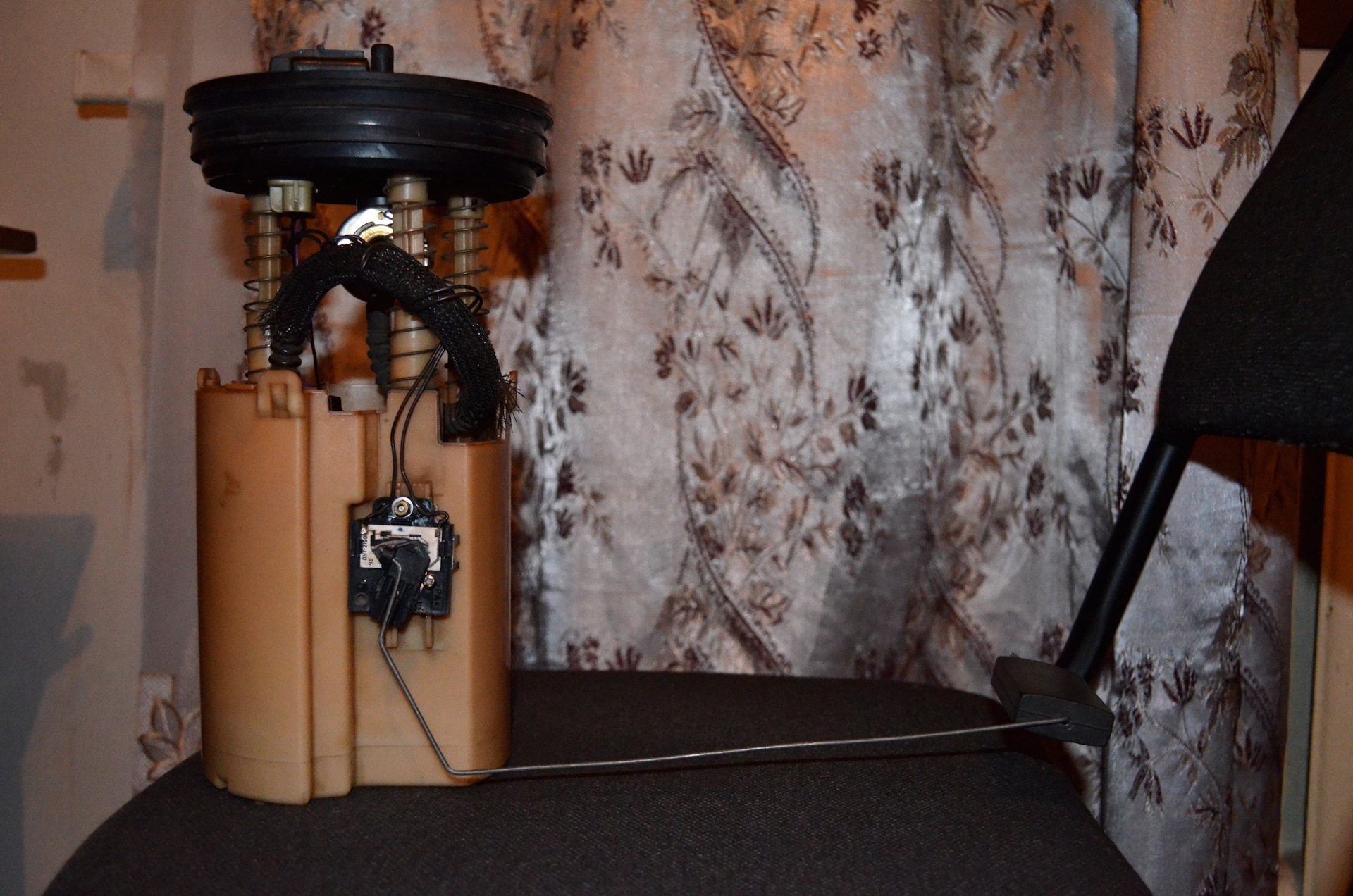

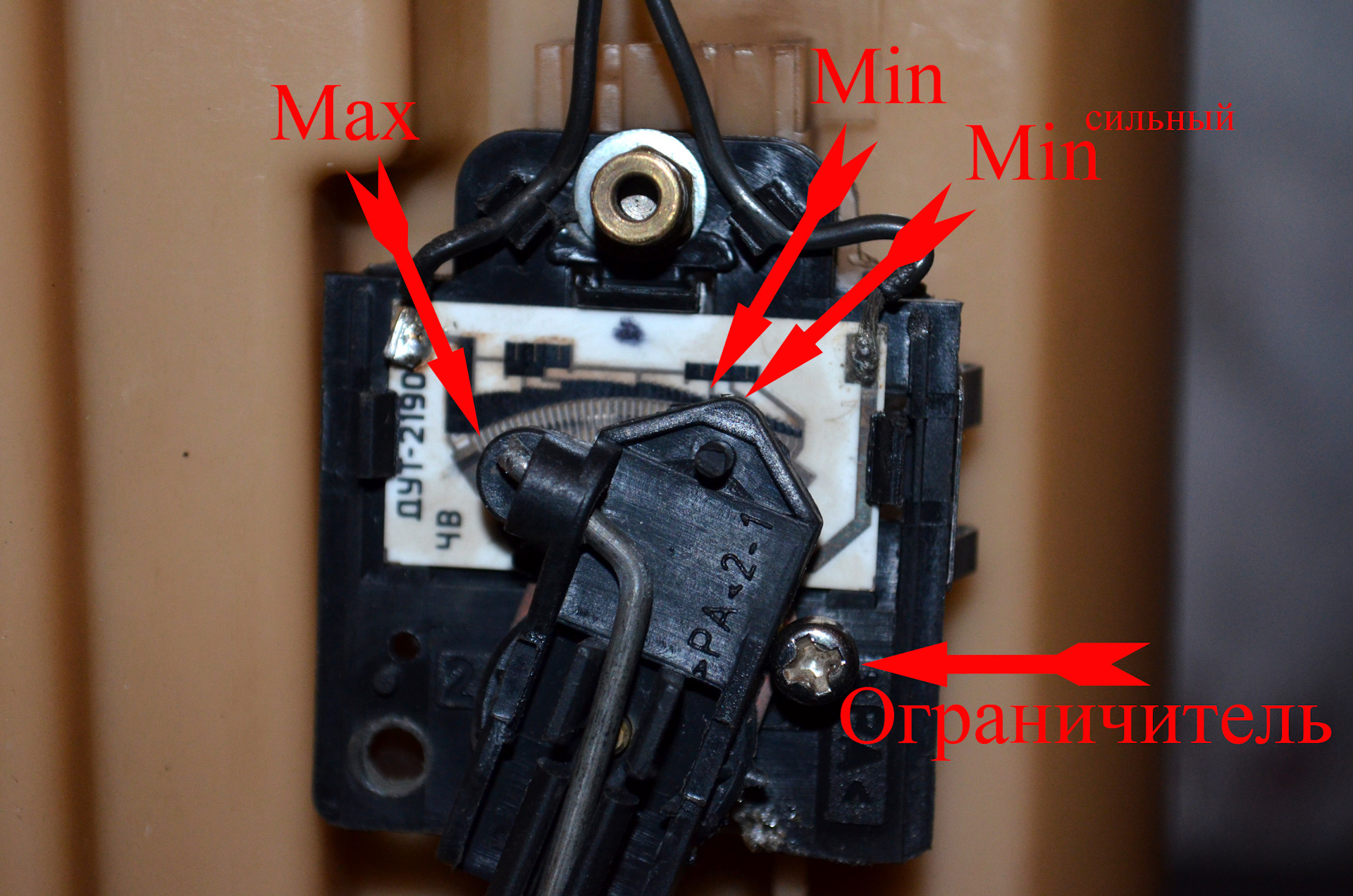

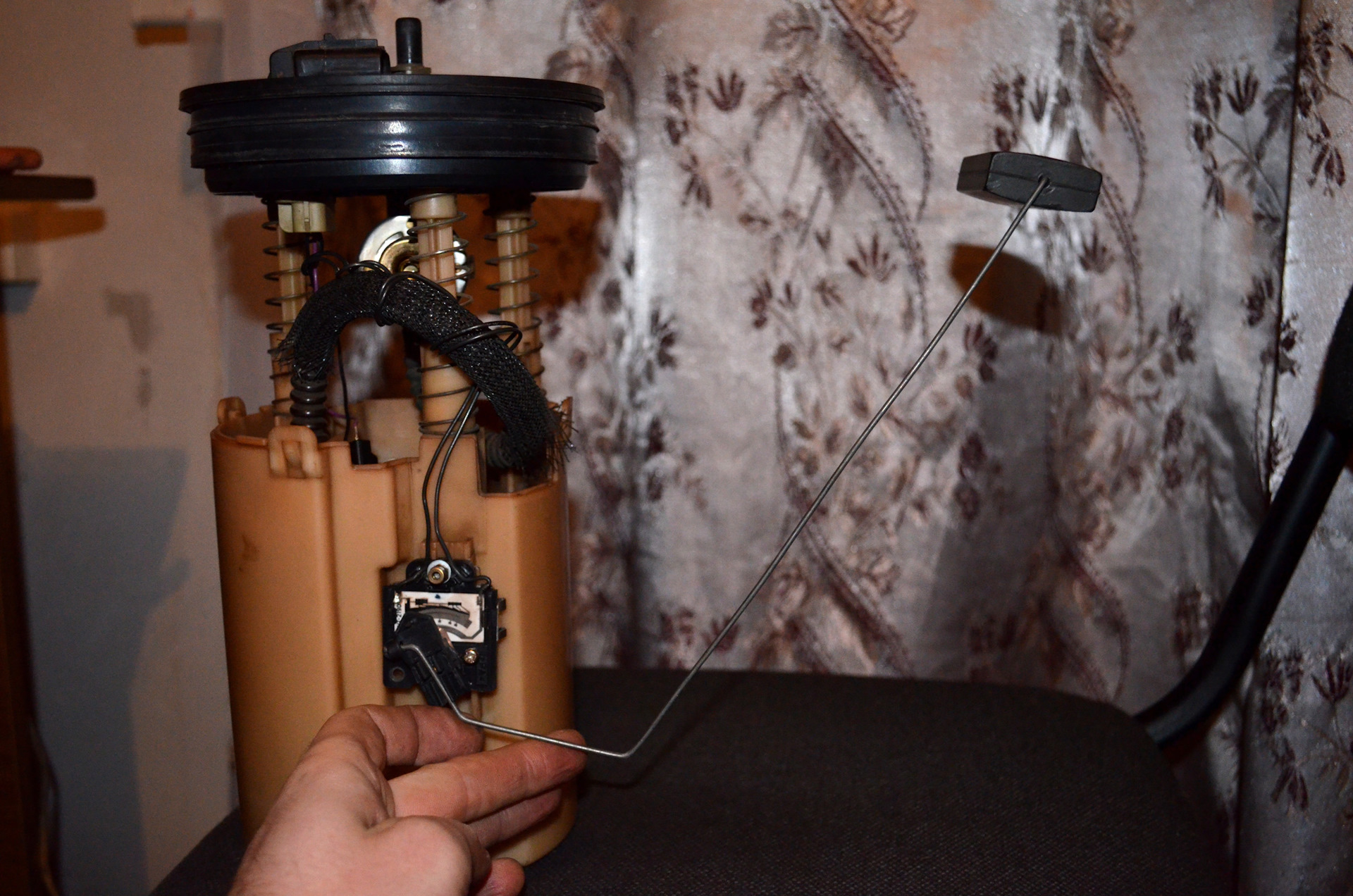

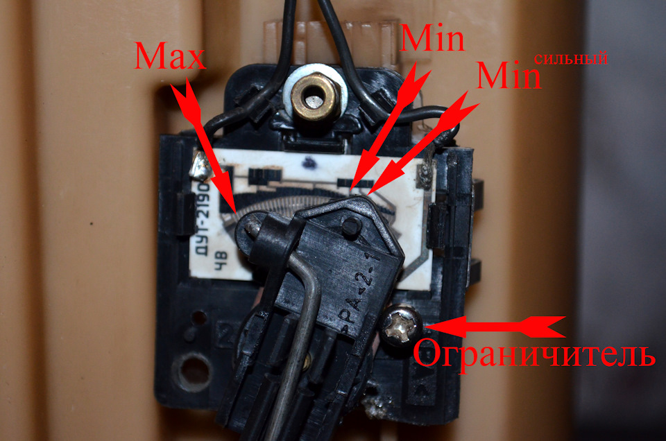

В общем ДУТ старый кончился давно уже, я поставил от приоры, но он по сопротивлению не то, т.е. заливаешь 20-25 литров и стрелка уходит до упора вправо. Если залить еще, то начинается пиликанье, которое выделывает мозги за поездку, а именно, едешь себе с полным баком по показометру, как вдруг раздается "бздынь", стрелка падает влево, зажигается значок "бензоколонка" и через секунд 20 все повторяется. А так, как я продаю машину и покупателю не могу отдать машину в таком виде, то я решил это дело исправить. Вытащил колбу, снял дут (на фото есть номер), подключил, реле бензонасоса я вынул и давай искать положения, нашел (см фото). В общем далее взял сталистую проволоку, пассатижи и изваял сиё произведение искусства. Писать тут дальше особо нечего, все просто и понятно.

Так ты просто заново изготовил крепления поплавка?
Да, из проволоки. Длина играет решающее значение в правильности показаний.
