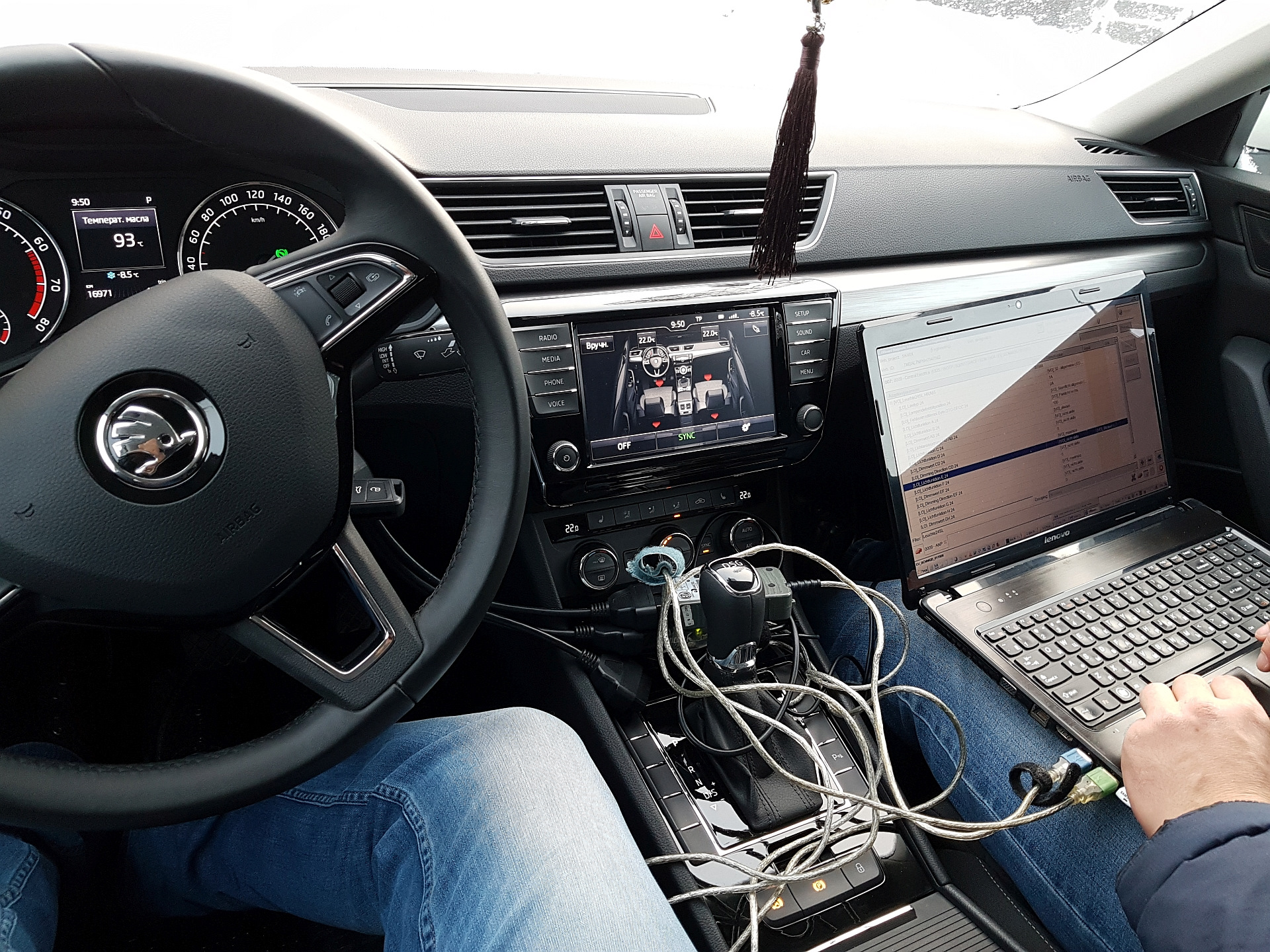

Началось все с заполнения бланка-заявки ( бланк ) после чего со мной связался Максим Юрьевич и мы все обговорили, после чего на почту получил уведомление где будет встреча и что надо сделать, а сделать надо было лишь:
Не забыть взять с собой распечатанный список с отмеченными нужными пунктами. взять список можно на сайте VAG-Coder.ru Я по невнимательности, тупо на листке в столбик написал функции)) Да и по телефону договорились чипануть коробас, но. не вдаваясь в подробности скажу лишь, что посоветовавшись с домашними передумали, время было позднее и решил не трезвонить в позднее время, а нужно было. Но ребята отнеслись с пониманием.

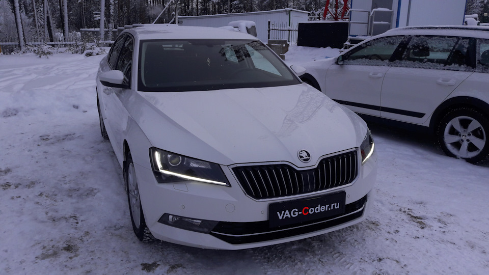

1) Возможность отключения ДХО при работающем двс с включенным ручником. функцию можно активировать в меню. Эта фича супера мне не нравилась с момента покупки, т.к. ДХО включались даже при простом вкл зажигания
2) Перемигивание задних поворотников с габаритами
3) Вместе с ДХО горят и задние габариты

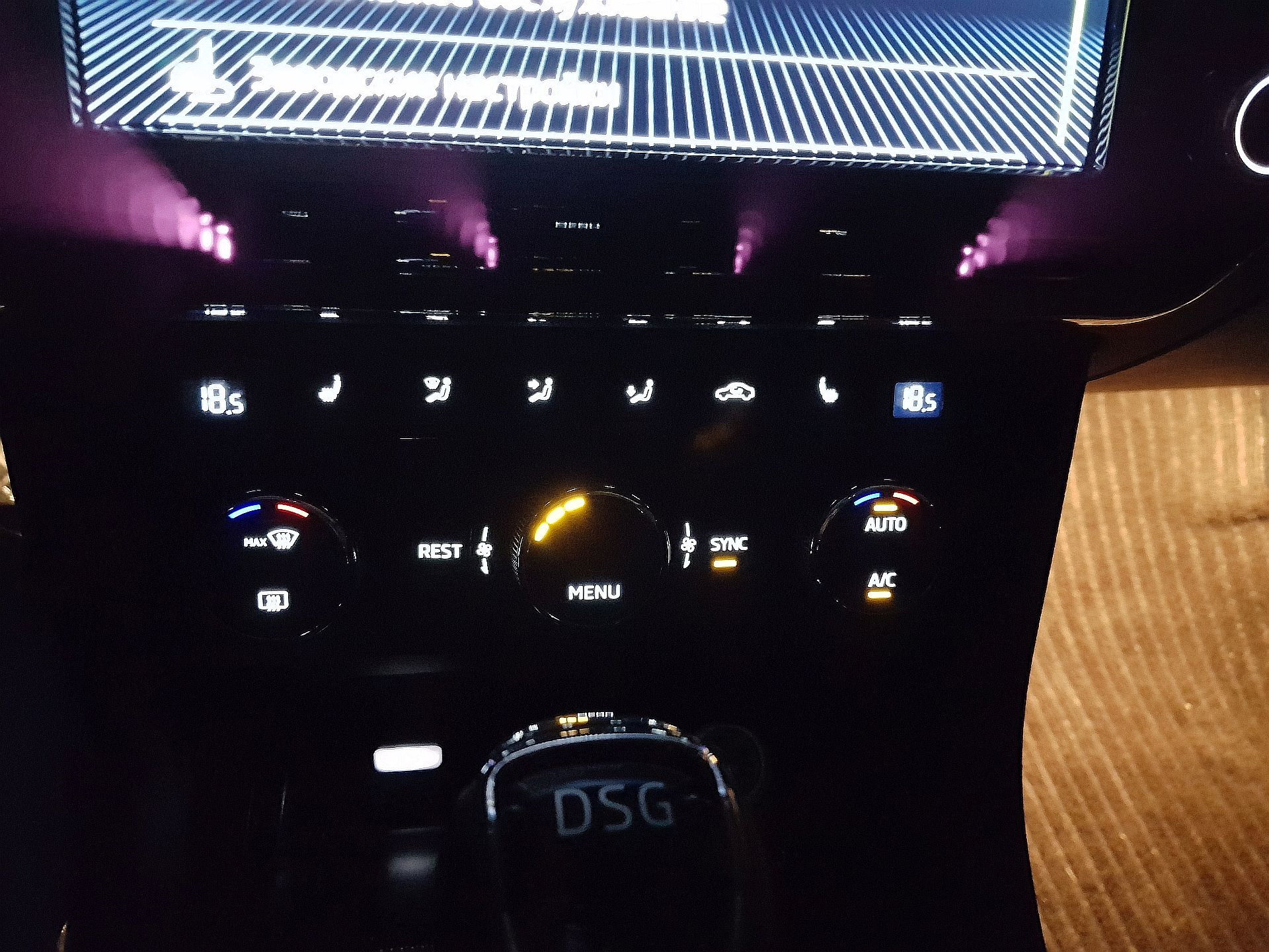

6) Активация отображения скорости обдува климата в режиме "AUTO" — мне нужно было)

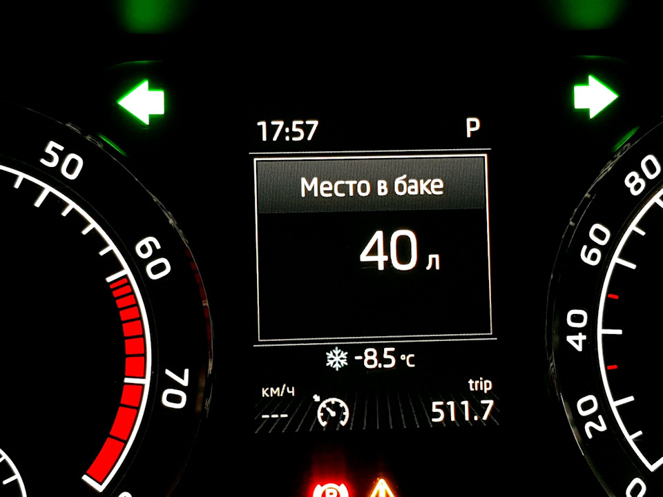

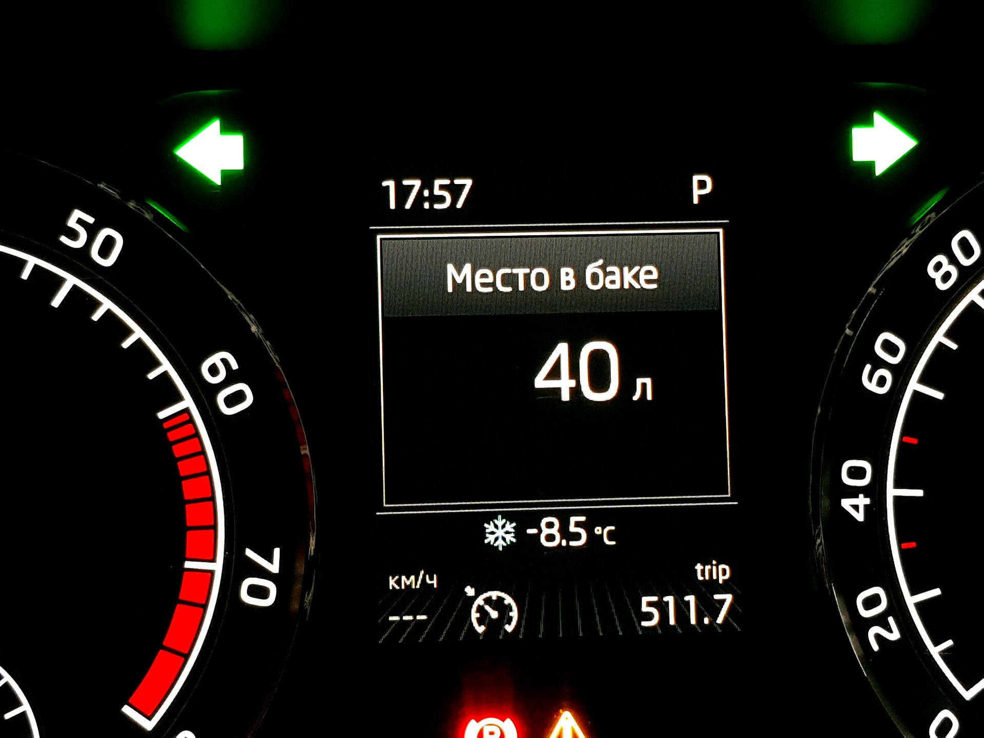

8) Активация функции отображения "Место в баке" в панели приборов

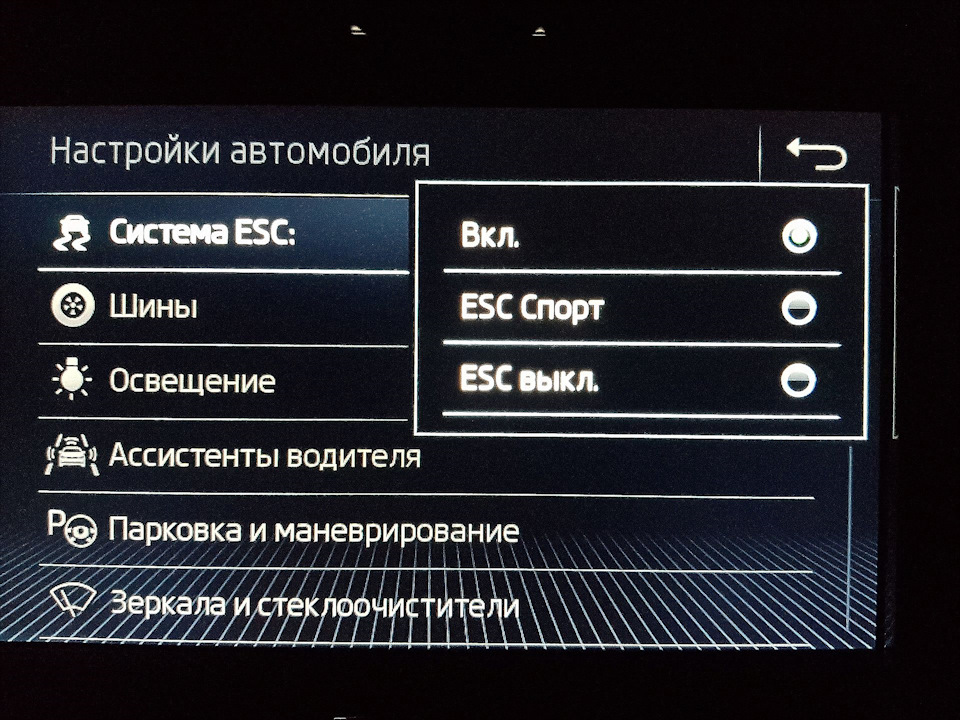

9) Модификация настройки функции электронной блокировки дифференциала EXDS — работу сего протестировал после встречи, на пустой дороге заехал круто в поворот и при заносе что то там дало о себе знать и "зад" не пошел в срыв.

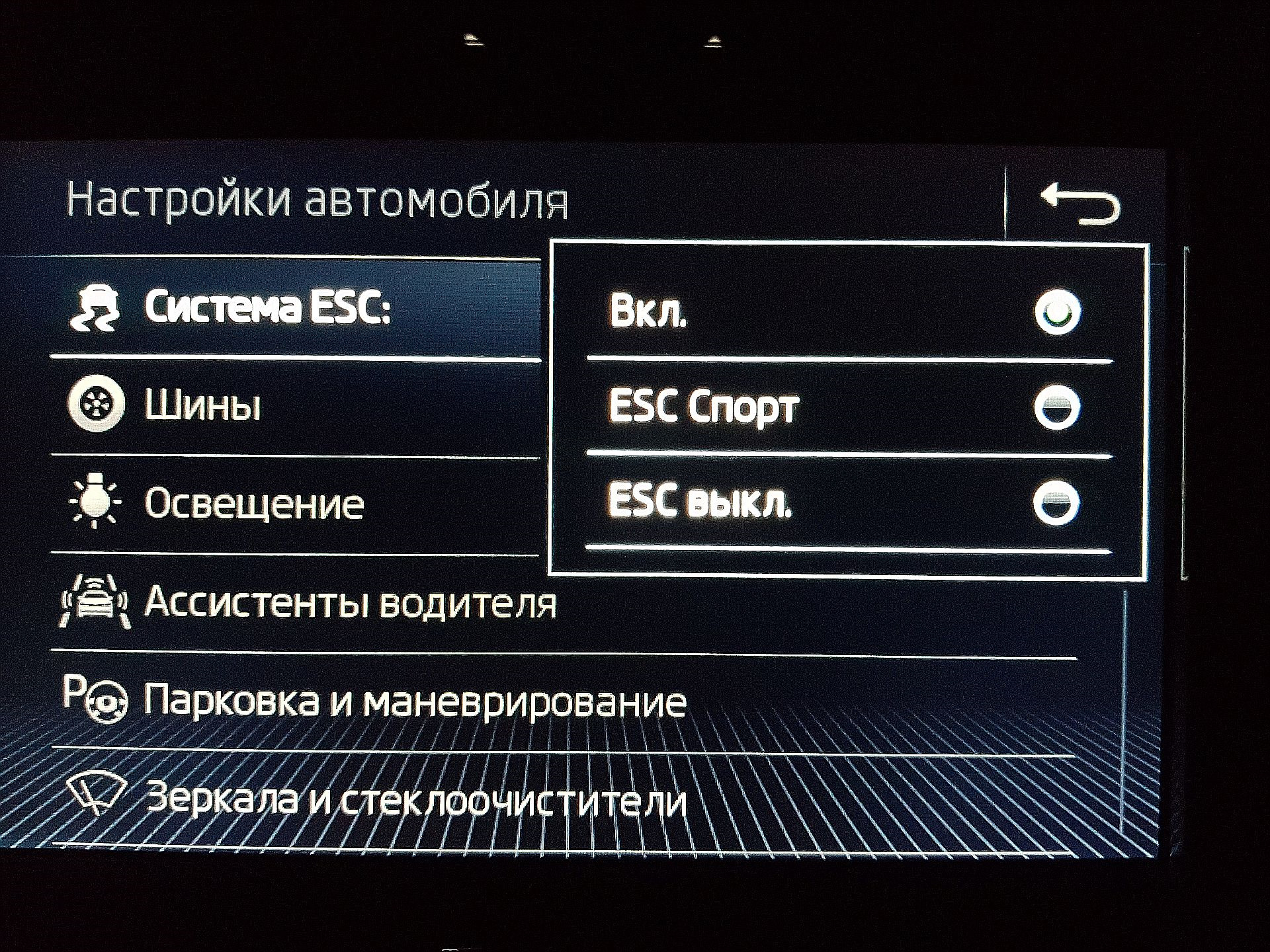

10) Модификация режимов работы функций "Система ESС". Тоже приятная плюшка.

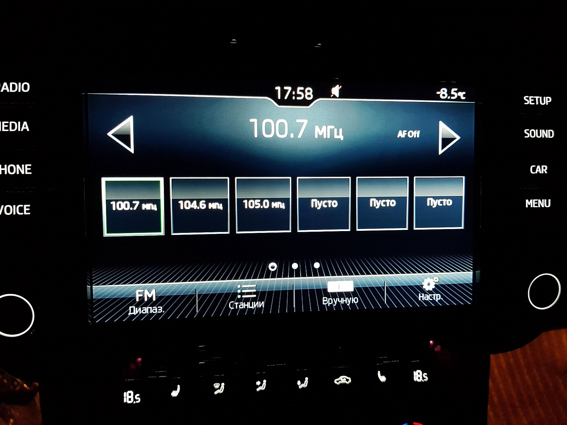

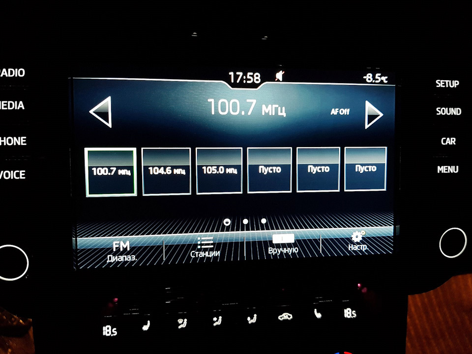

13) Добавили скины магнитолы и кол-во радиостанций стало 6 вместо 5 на 1 экране

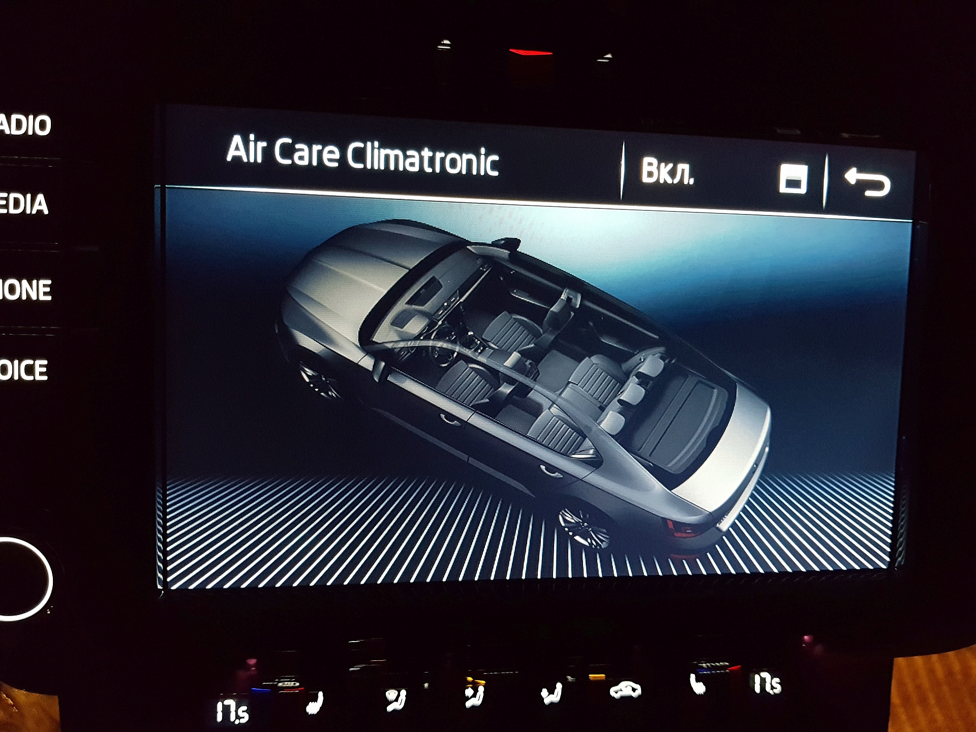

15) Добавили функцию AIR Care

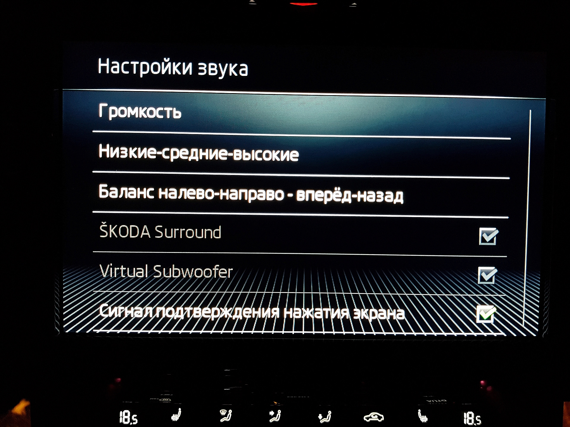

16) "Раскрыли" звук, теперь стало играть как то чище и яснее ну и виртуальный саб добавили)
В процессе работы все объясняли, что понравилось не навязывают ничего. Конечно приходить надо уже с готовым списком желаемого по пунктам и разделам. Но и так можно спросить, что еще можно сделать. Сначала скажут что можно сделать, и объясняет принцип работы того или иного, да и так полезной инфы дают, по коробке и по мотору. Просто, как люди, приятные в общении. Честно говоря, цены приятно удивили. Я с собой взял в 3 раза большую сумму чем ожидал!
Рабочий процесс
