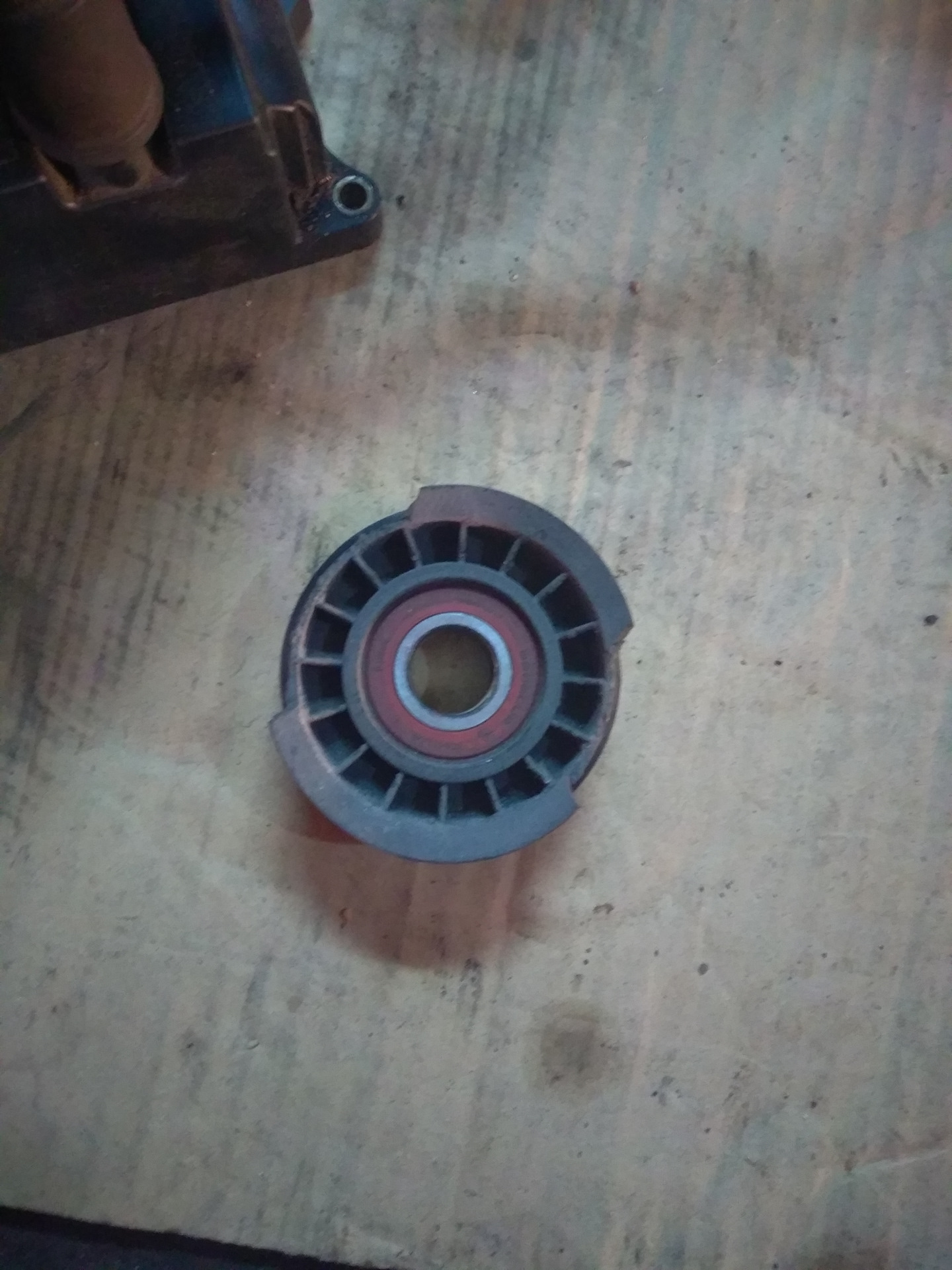

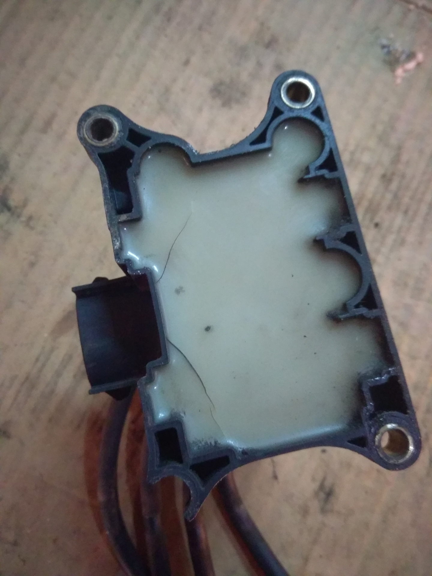

ТО в общем то не плановое, но позывы сделать его были уже давно. Дико раздражал "чавкающий" звук ролика натяжителя ремня агрегатов. А с приходом холодов начал напрягать расход топлива от 16 л/100. Диагностика предательски говорит что всё ок, отсюда можно сделать вывод о состоянии ВВ части. Что собственно и подтвердилось
все становится понятно.

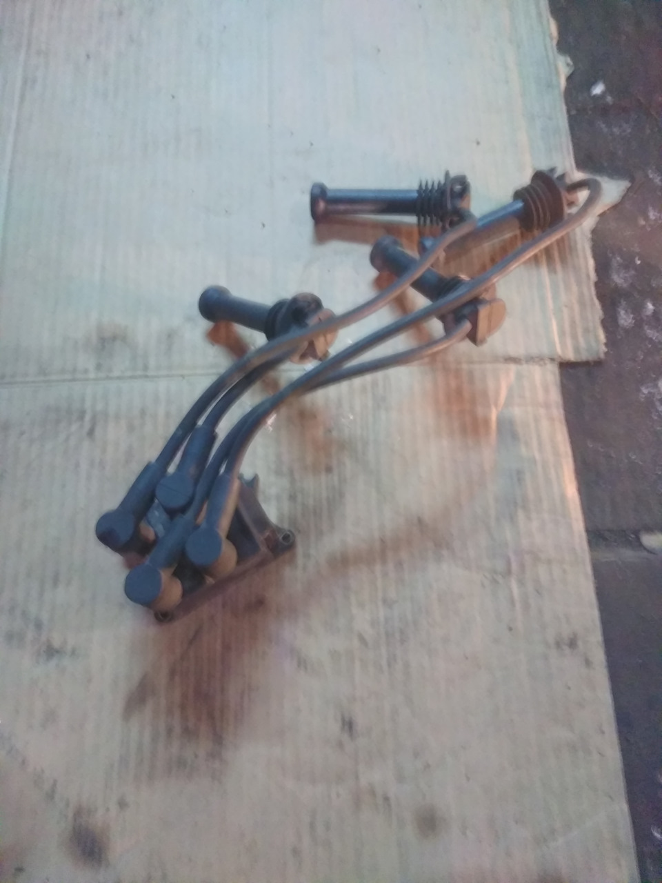

Заменены свечи (фордовская медь), провода (ngk) и катушка (tesla). Кстати провода так себе, к контактам претензий нет, но по длине они чуть больше и топорщатся во все стороны разрушая при этом эффект перфекто.
Ну и ролик
сложностей нет, на всё потратил не более часа. В итоге ролик не раздражает, мотор перестало потряхивать да работает на слух мягче, по расходу будет видно чуть позже. Осталось ремень агрегатов поменять, но его привезут завтра.
UPD. Как и ожидал, расход снизился на 2 литра.
