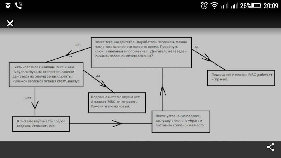

Вот так я его проверял
В интернете про эту ошибку вроде как написано что это связано с КХХ неисправность и что то с цепью кхх
клапан imrc не работает
кстати может из за этого и высокие холостые
можно от ваза поставить на время www.drive2.ru/l/487937422957478181/
Я же его проверял на работоспособность он работает
Походу я ошибся. Р1520 это клапан imrc. А Р1504 это кхх.
Ну да, мне тоже так кажется
