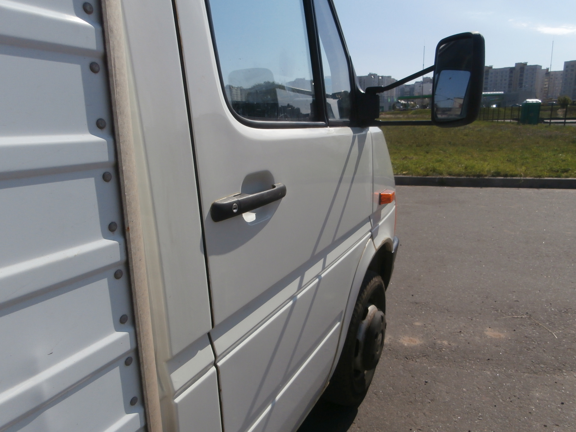

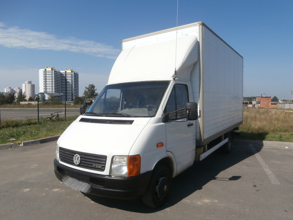

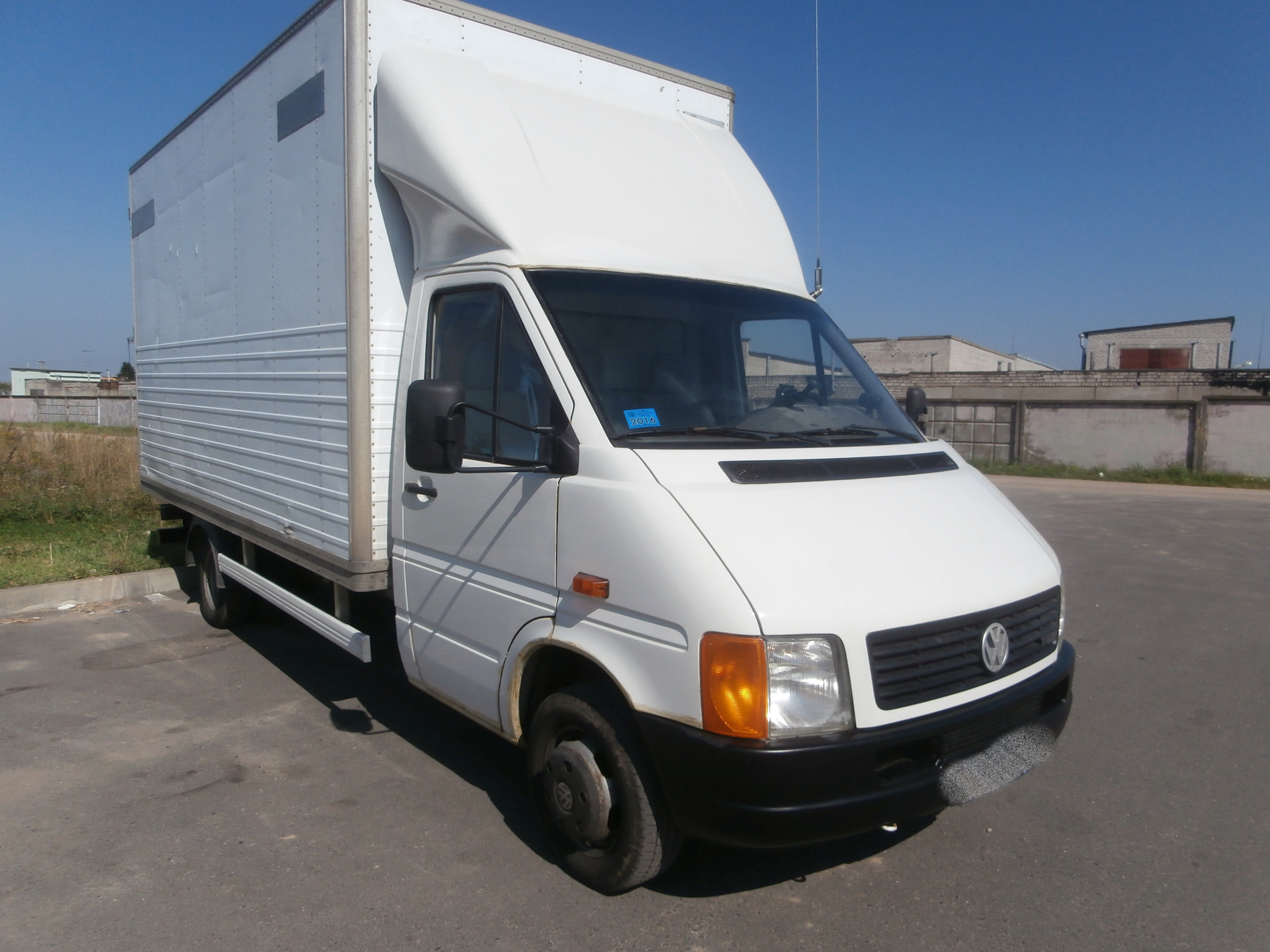

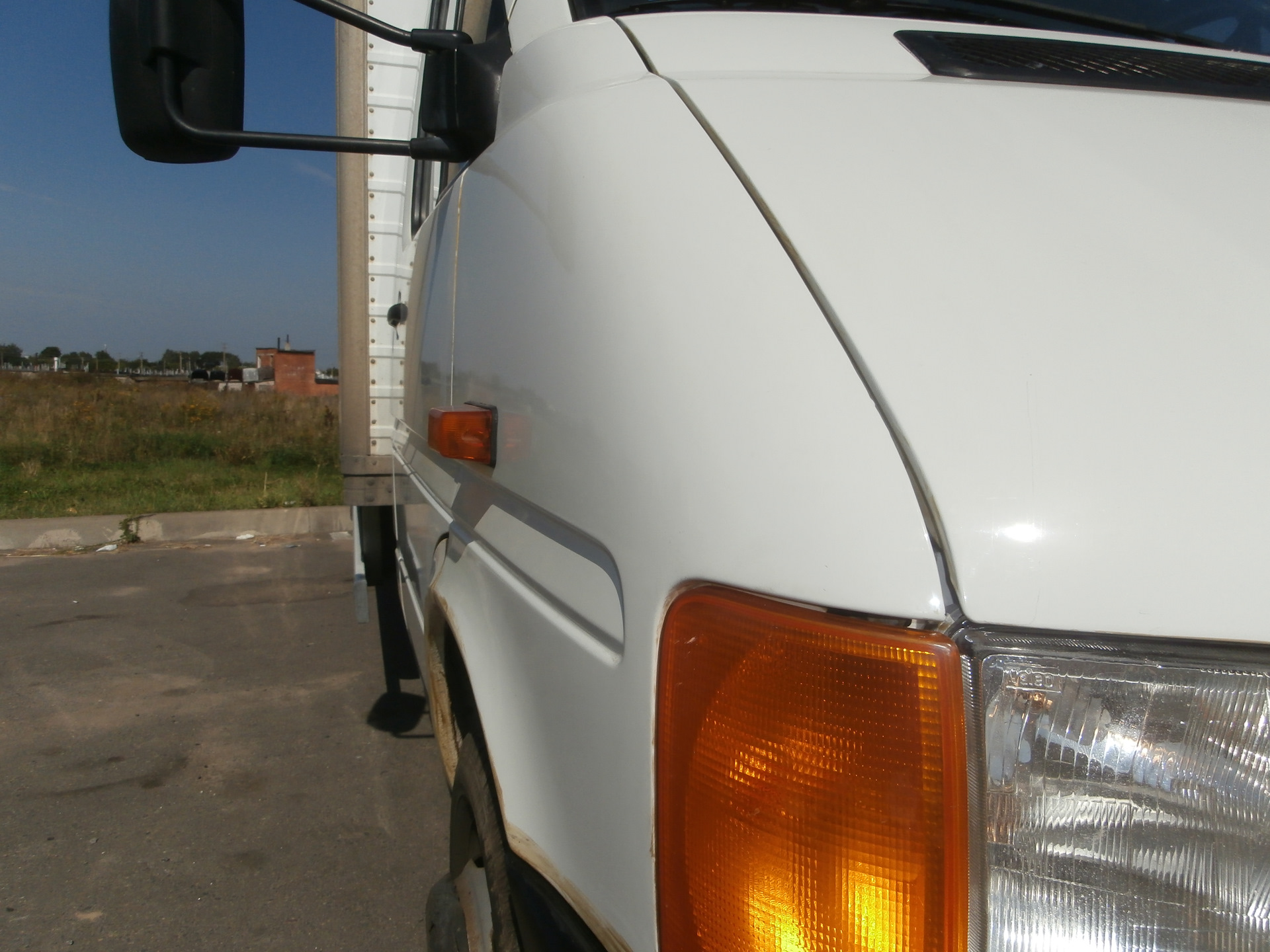

Вопреки своим обещаниям изложенным тут рассказать вам об окончании покрасочных работ через недельки 2 ))) я просто тупо ЗАБЫЛ это сделать!
Машинка конечно же давно покрашена и продолжает трудится во благо отчизны. )))
Процесс был долгим, кропотливым. Но оно того стоило!

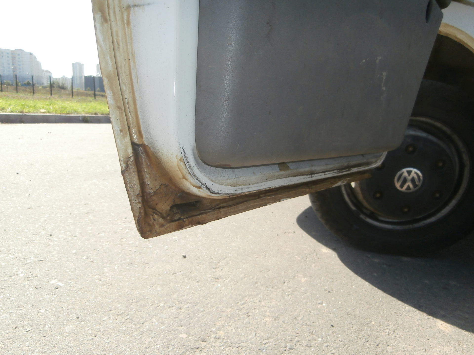

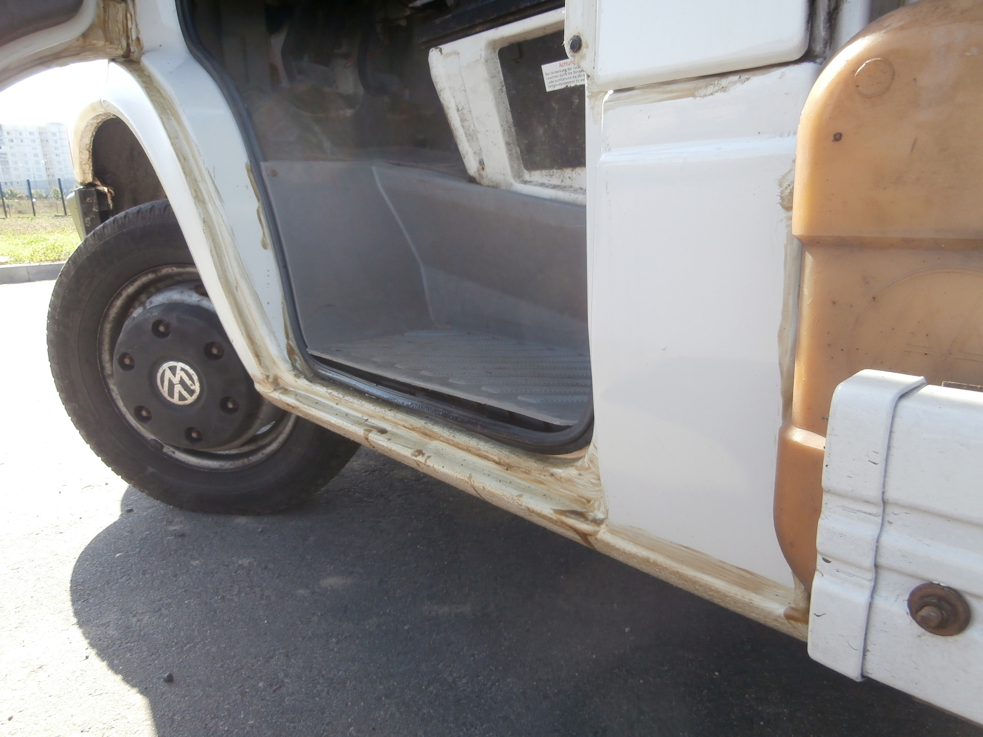

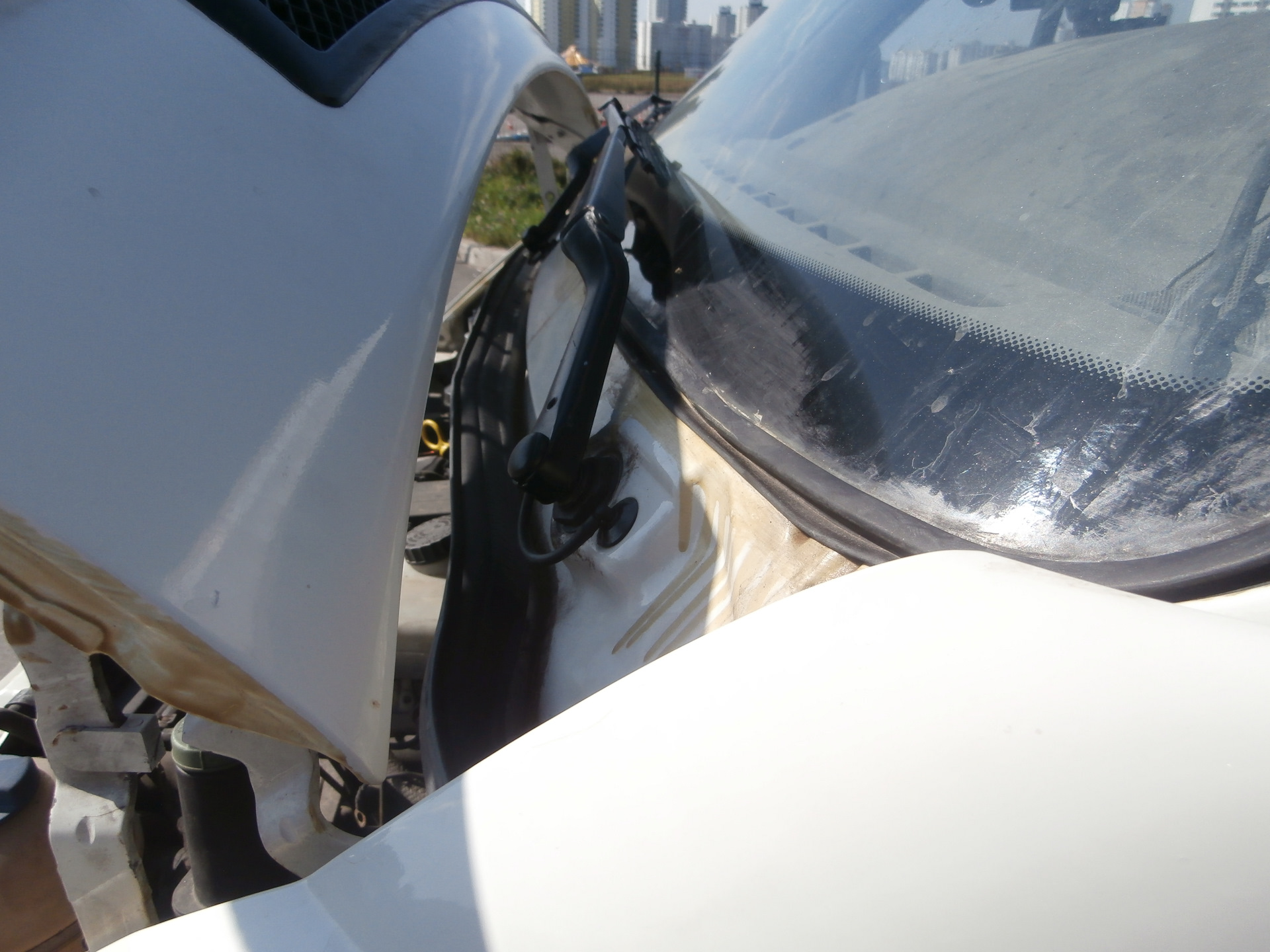

После покраски всё что можно я обработал своим любимым мовилем, а так же в отдельных случаях скрытые полости (двери изнутри, пороги, капот) были пролиты смесью разогретых пуш. сала мовиля и трансмиссионного масла. Воняло всё это добро долго и сильно, однако всё прошло, а защита осталась!
Докупил всяких недостающих изначально и повреждённых при покраске пластмассок и резинок, как то уголки на крылья возле зеркал, оригинальные упоры лючка бензобака, оригинальные уголки на омыватель и по салону по мелочи… Только не смог найти заглушку крепления самого зеркала к кронштейну на водительскую сторону.
Так же выставил как положено двери. Теперь зазоры все ровные, и закрываются они легко и не принуждённо. Как в холодильнике. )))
Теперь он просто красавчег. )))
Ну а теперь пару фоток.
Всем удачи.

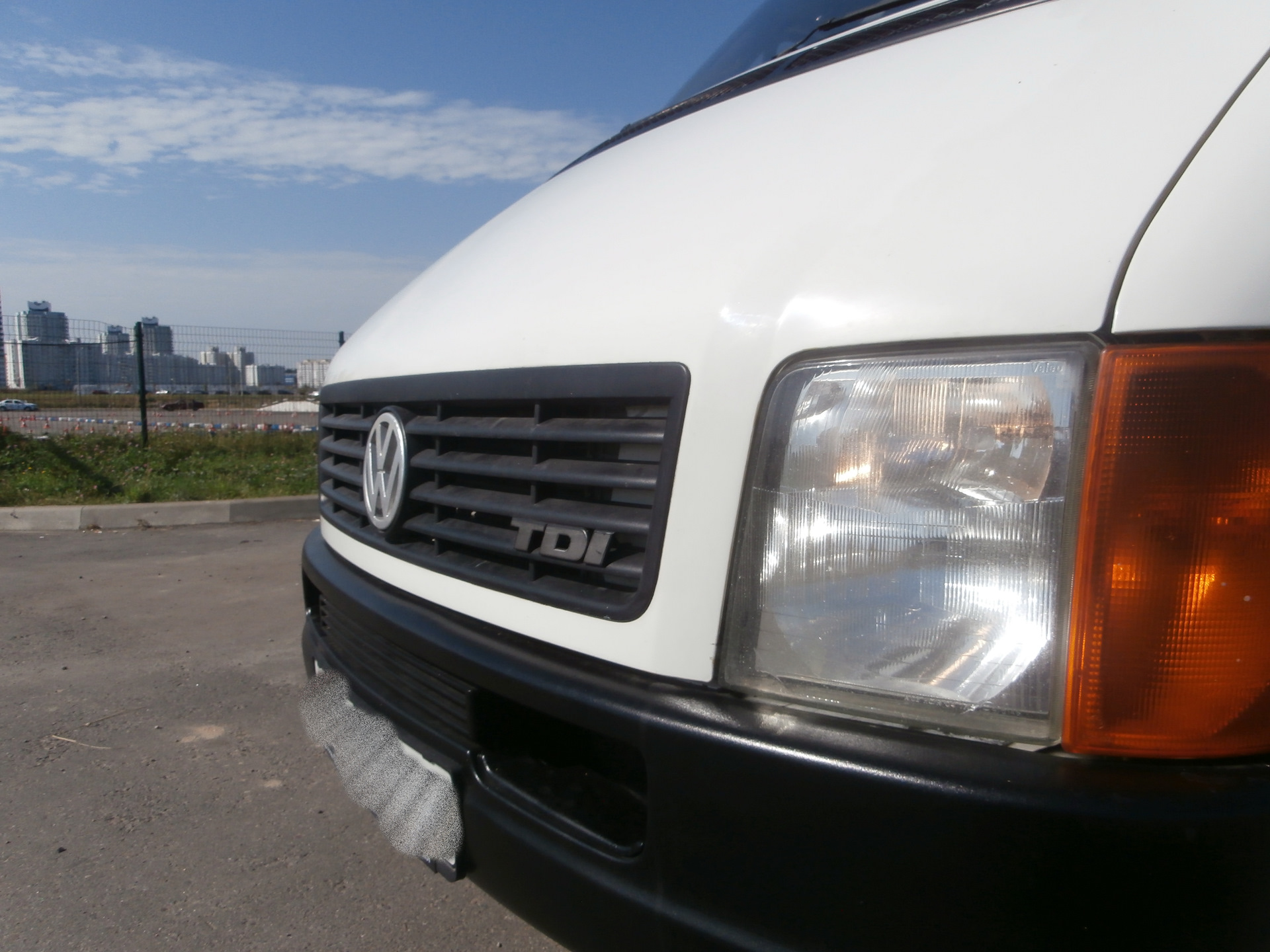

Поздравляю.Красота, диски надо бы еще и поворотники белые спереди
Диски уже после зимы покрашу скорее всего.
А белые поворотники почему то лично мне не очень на LT нравятся…
Ну да это на любителя, это так чисто со стороны мнения.В целом красота конечно, не зря трудов столько
На тёмном фоне белые поворотники как мне смотрятся хорошо. Как у тебя например. А на белом и рыжики норм.
Тем более они оригинал и в хорошем состоянии.
Ну да, я же говорю это мелочи, чисто кому как нравиться, у меня на рыжиках вид как-то совсем по тусклее был мне кажется, но это как говориться на скорость не влияет
