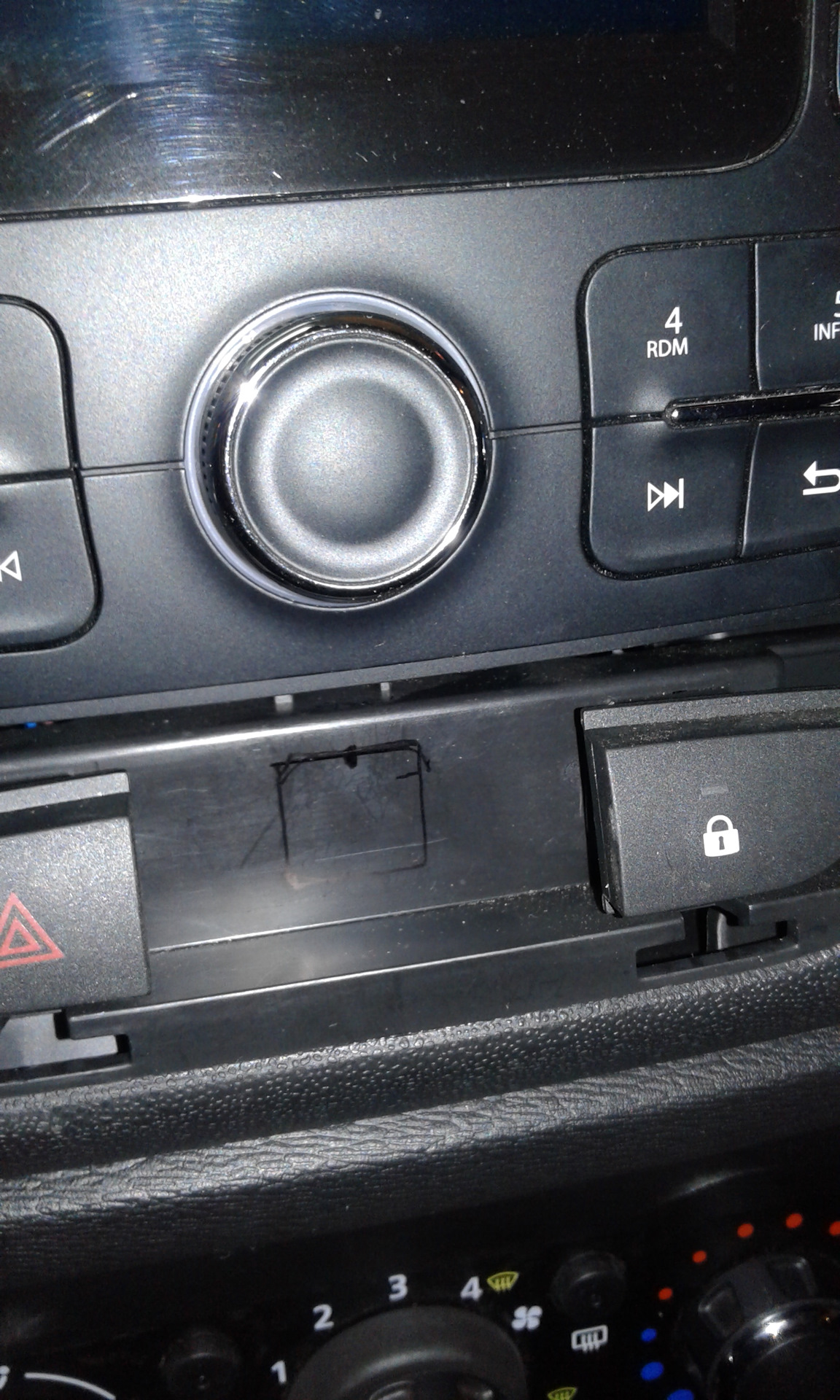

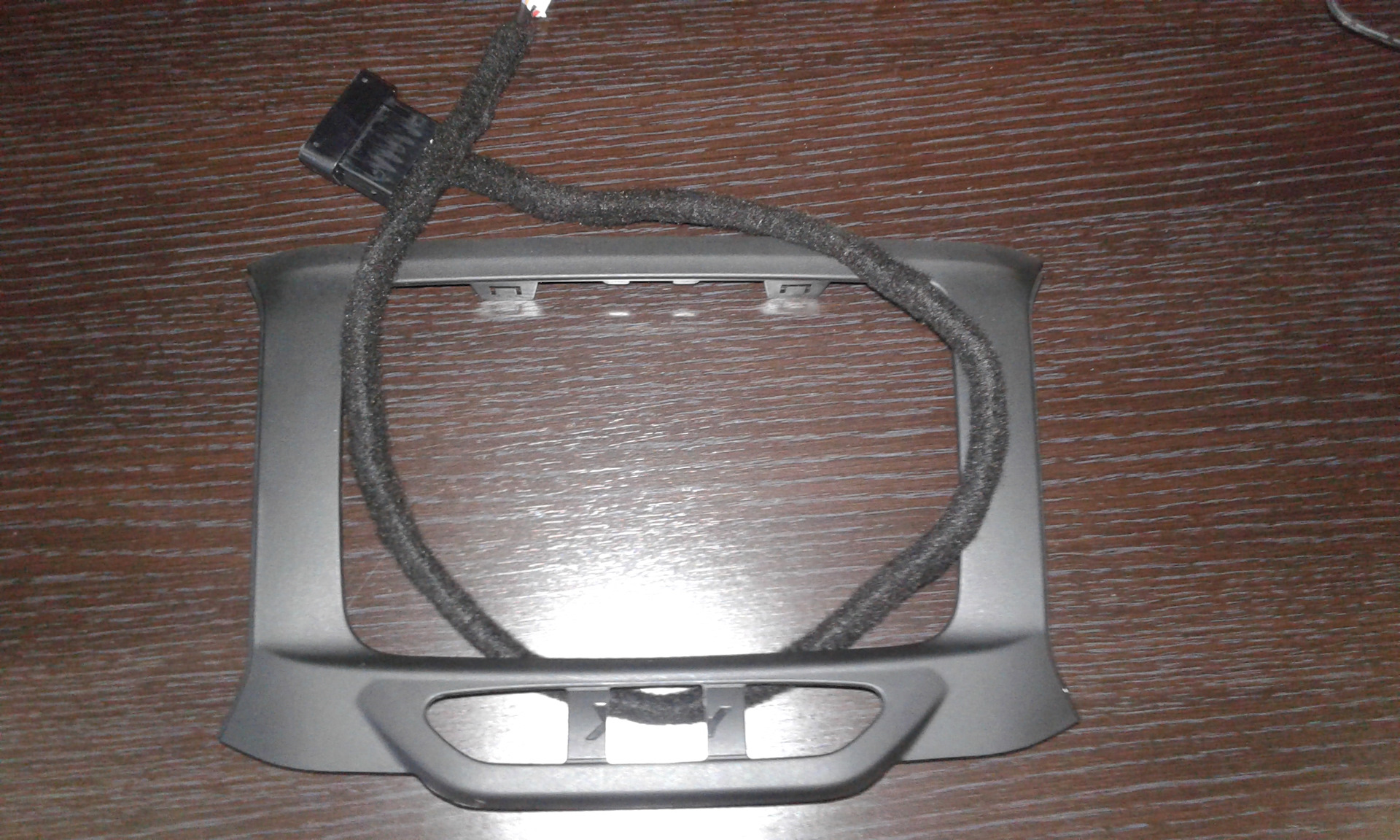

Снимаем накладку и делаем разметку.

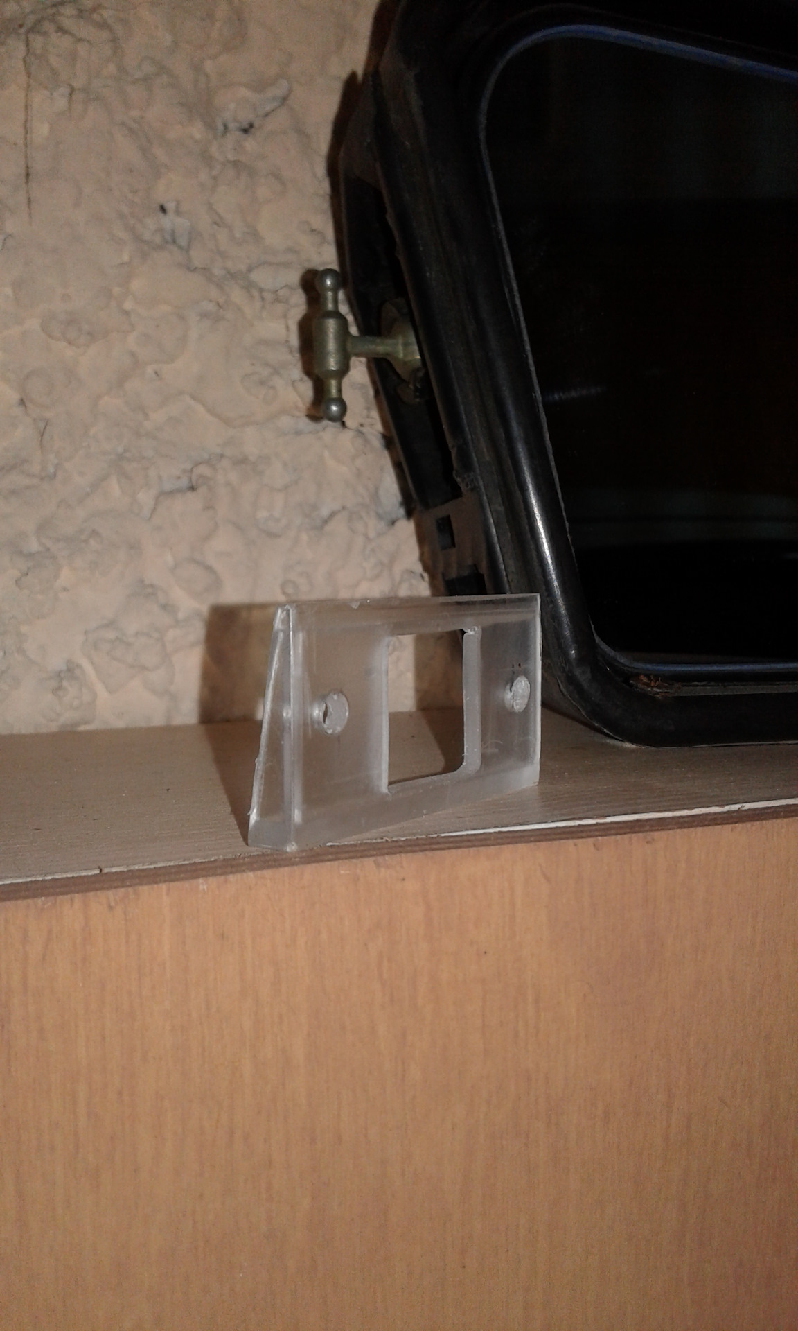

Для правильной ориентации БК относительно накладки, необходимо сделать проставку, с правильным углом наклона.

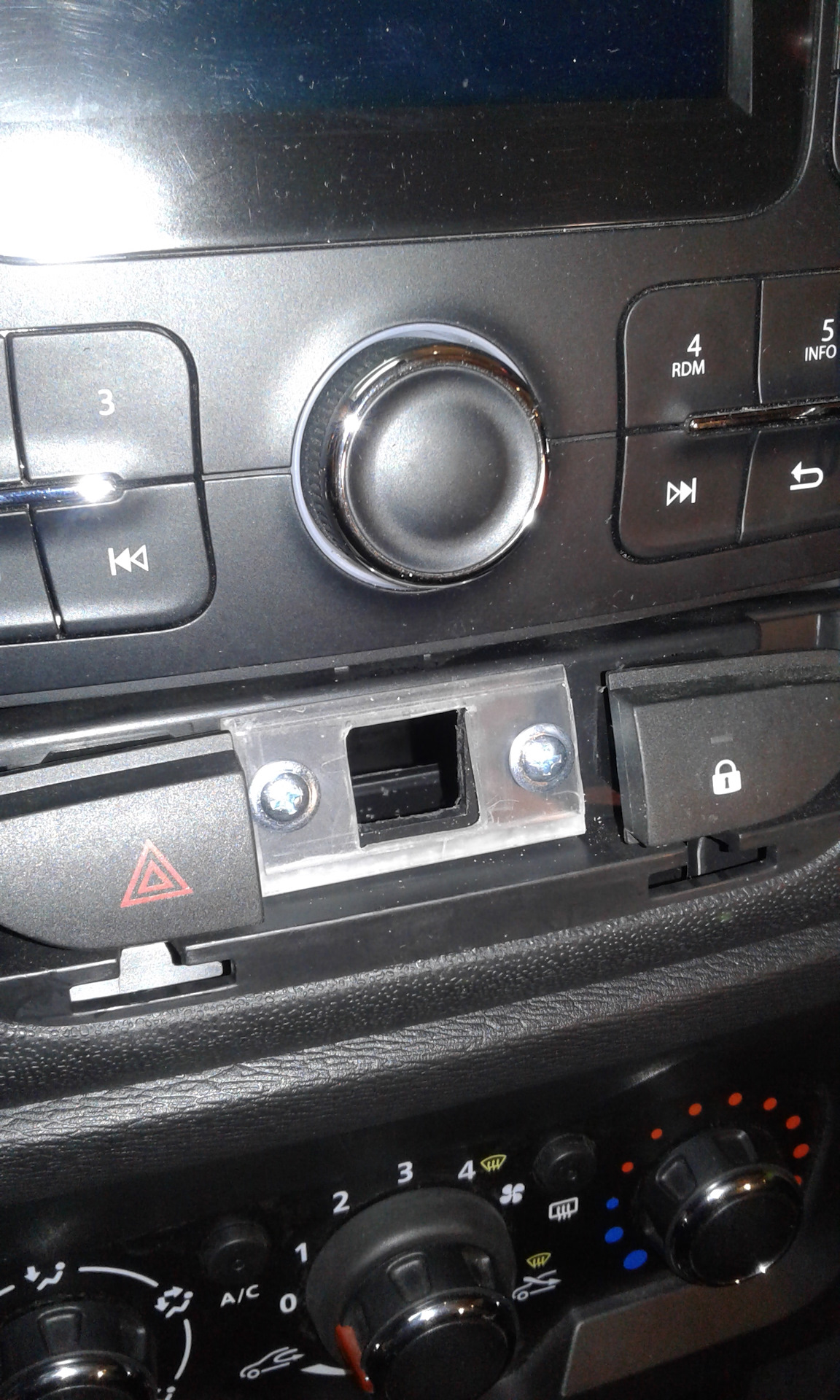

У меня получилось вот так!
Закрепил саморезами.

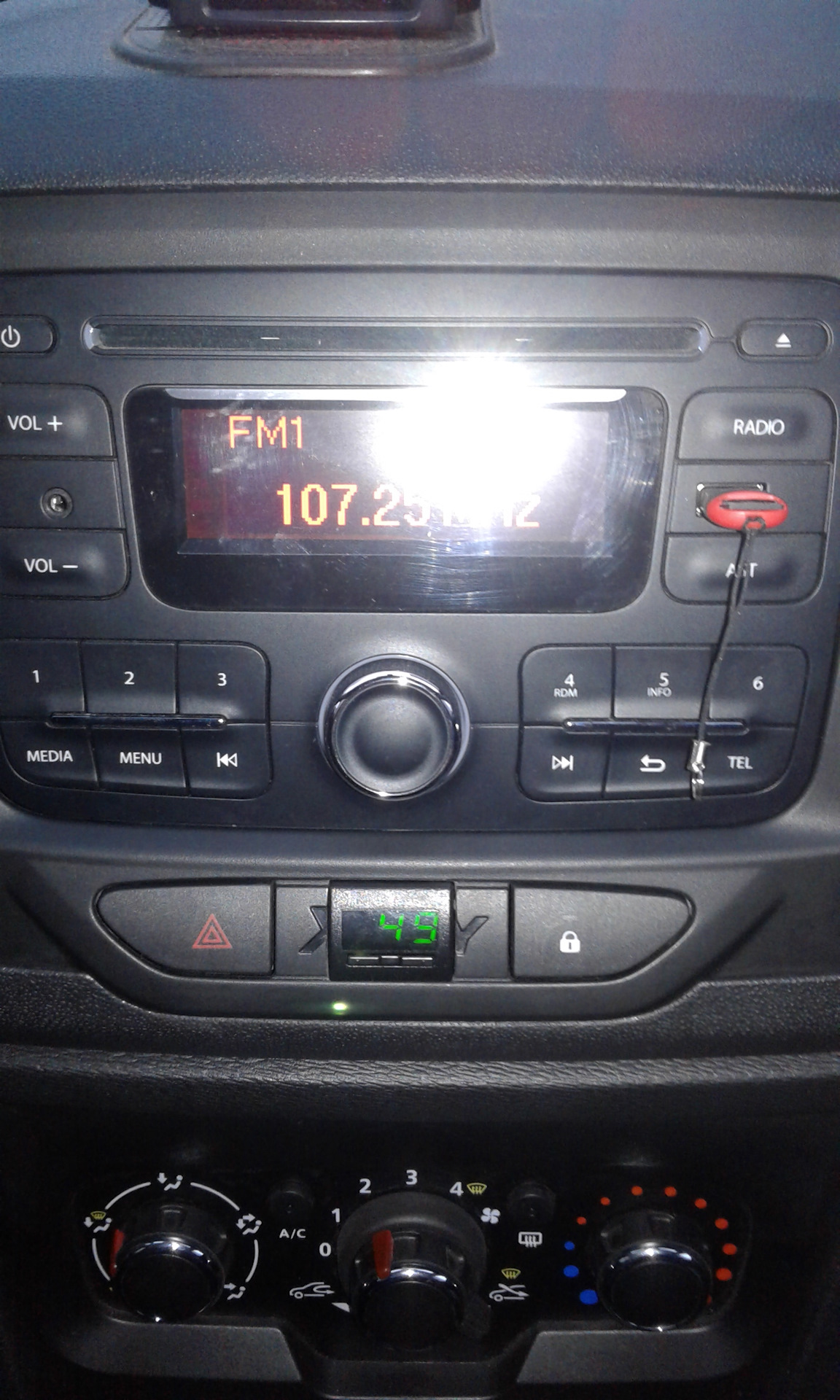

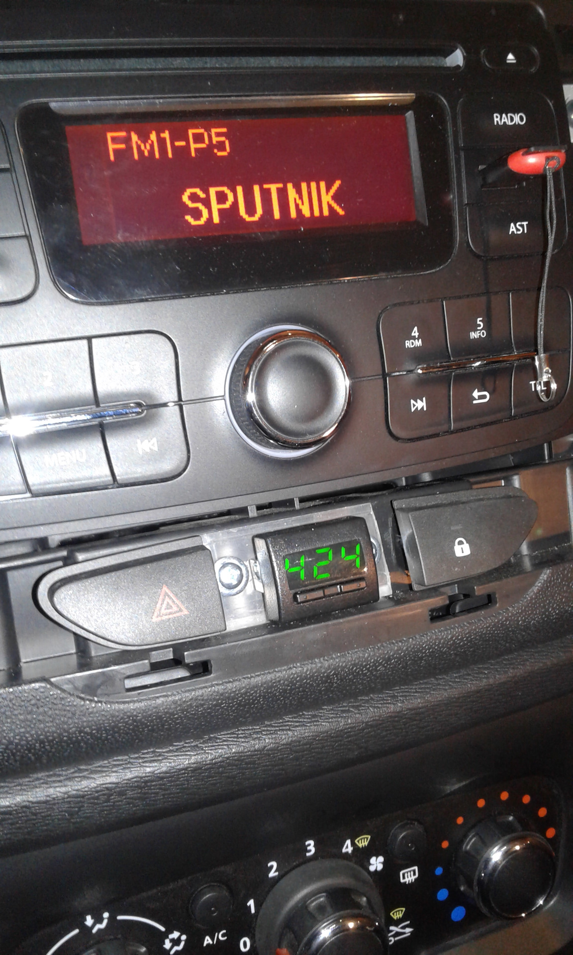

Сделал доп отверстие в рамке по размерам кнопки. Надписью XRAY пришлось пожертвовать.
Примерка…

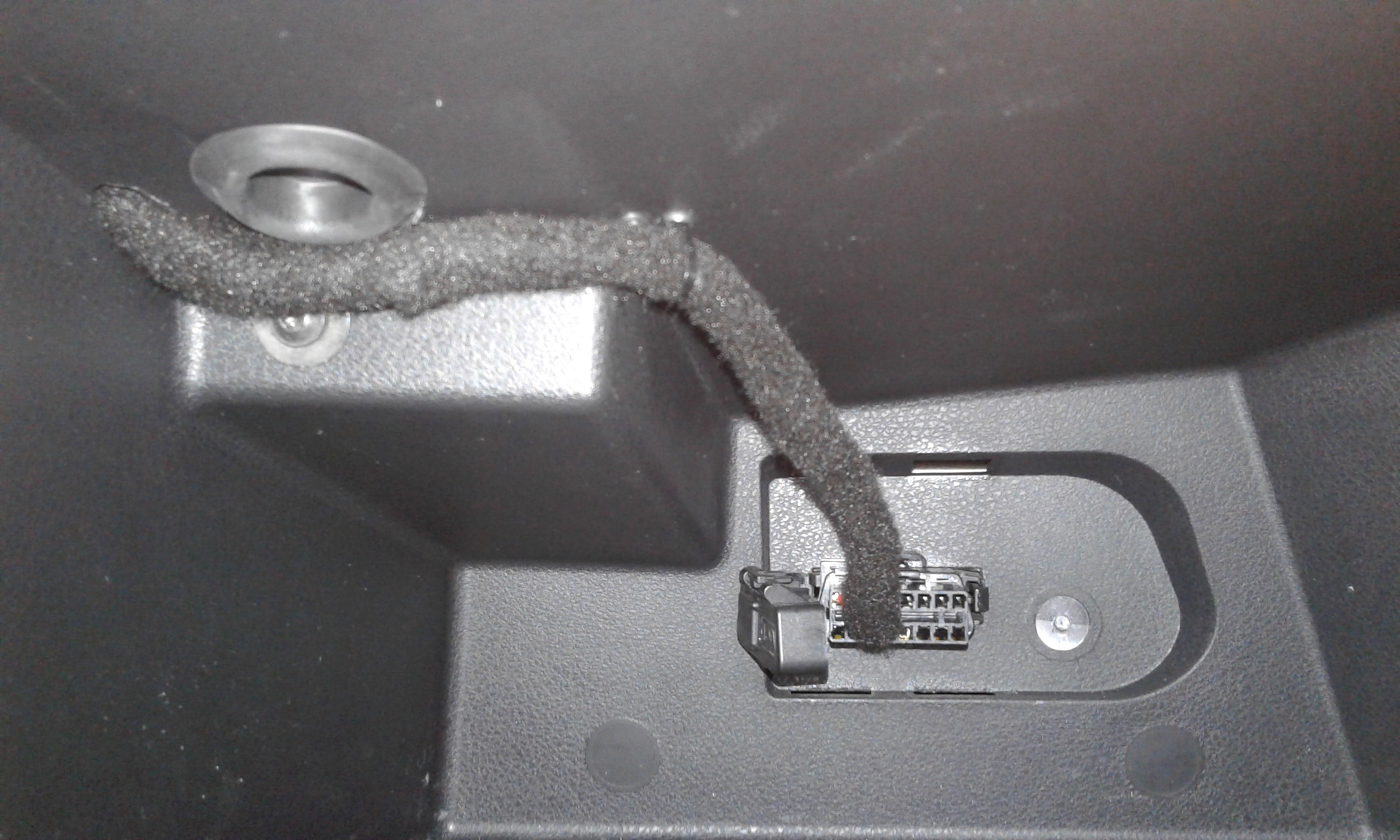

Кабель обмотал антискрипом и через проделанное отверстие подключил в колодку диагностики.
Ну и собственно финал.

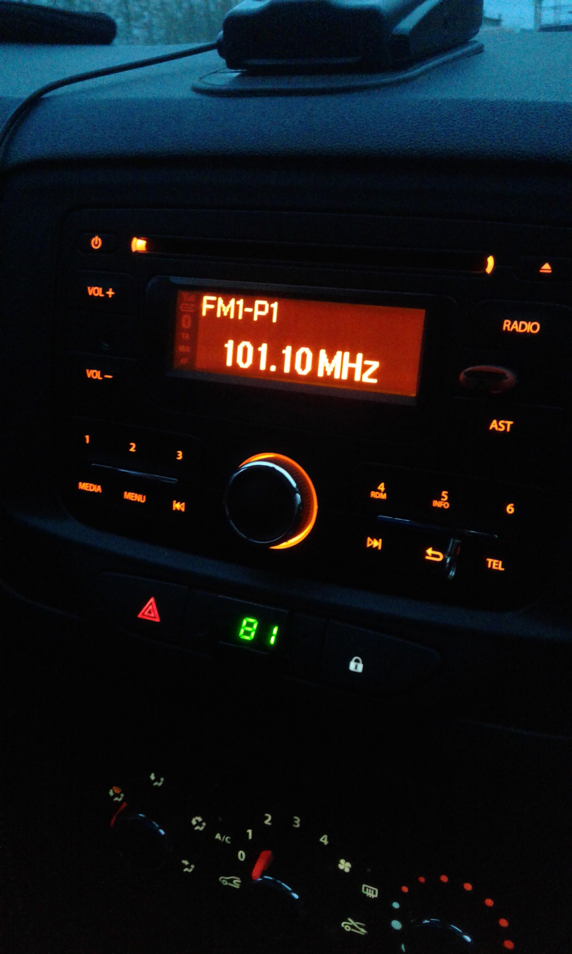

Ночером выглядит так. Жалко оранжевый дисплей не нашел.

Идея хороша, вот только исполнение не очень надо бы как то обыграть данное оборудование, но я как то раз уже поднимал тему на счёт этой заглушки нужно было тем конструкторам кто проектировал эту заглушку оставить натуральной заглушкой как сделано в Весте. Думаю не пришлось бы не чего колхозить.
Всё, что здесь "не очень", так это остатки надписи! Их, кстати, можно просто зашлифовать, толщина пластика в этом месте позволяет…Плавно "спустить" от кнопок аварийки и замка. Времени на это не было…
Идея и исполнение и правда отличные. Только, вот, остатки надписи лучше бы хоть черной пленкой аккуратно заклеить. Надо взять на заметку, может повторю.

Мне показалось или, на предпоследней фотке внизу зеленый светодиод? :)
Не-не:) Это блик от камеры наверное!
