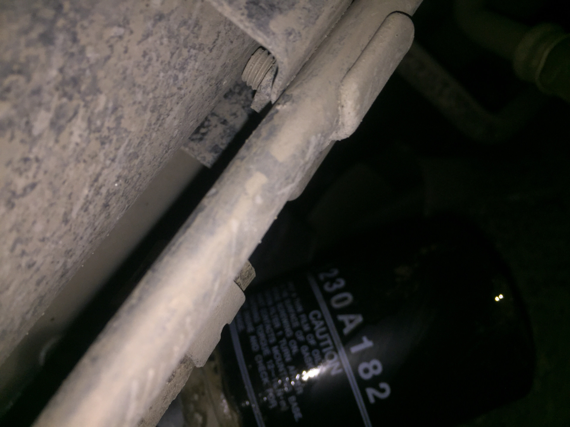

Сегодня этот вопрос, какой же всё-таки фильтр ставят с завода на наш дизель?

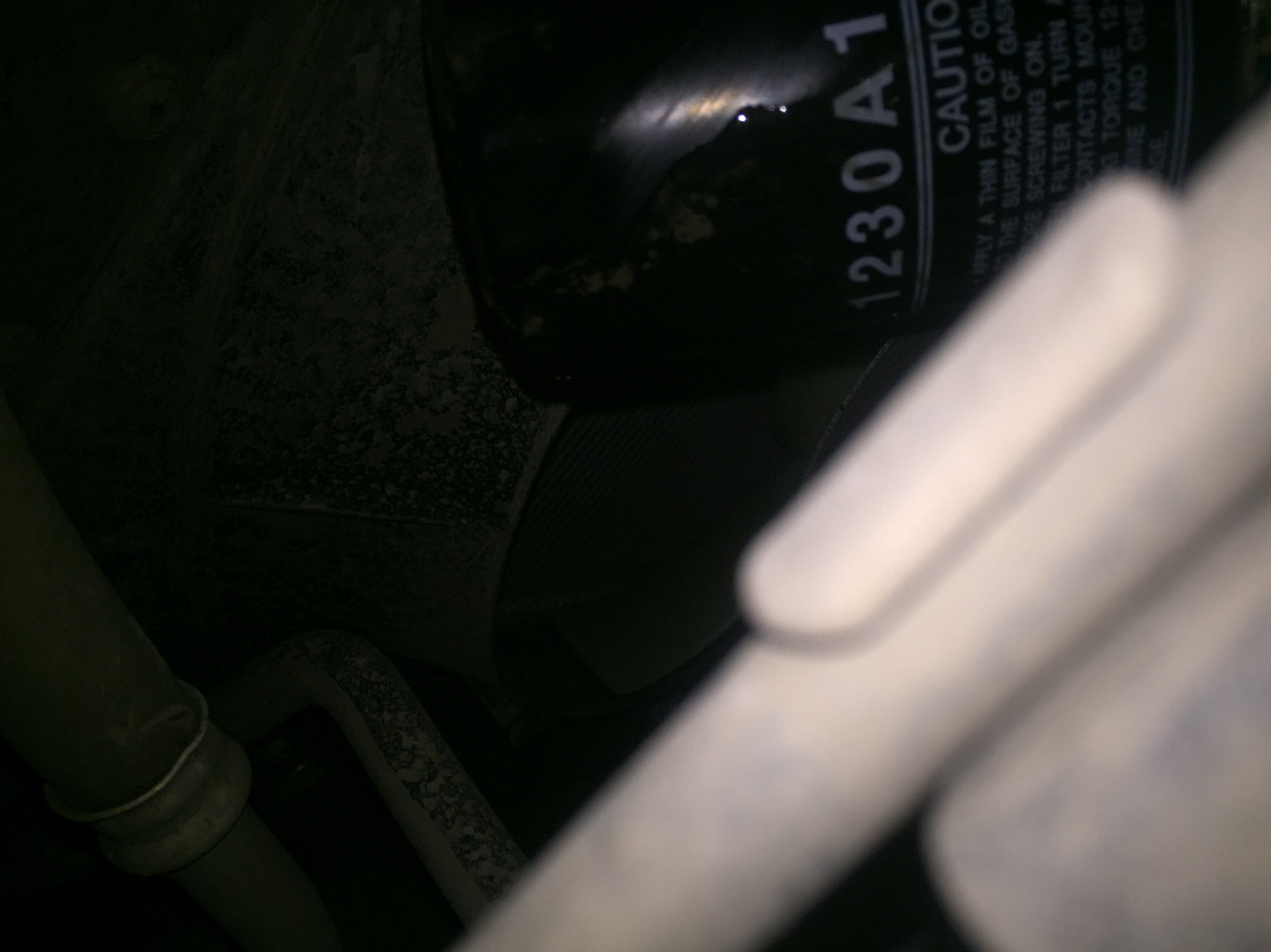

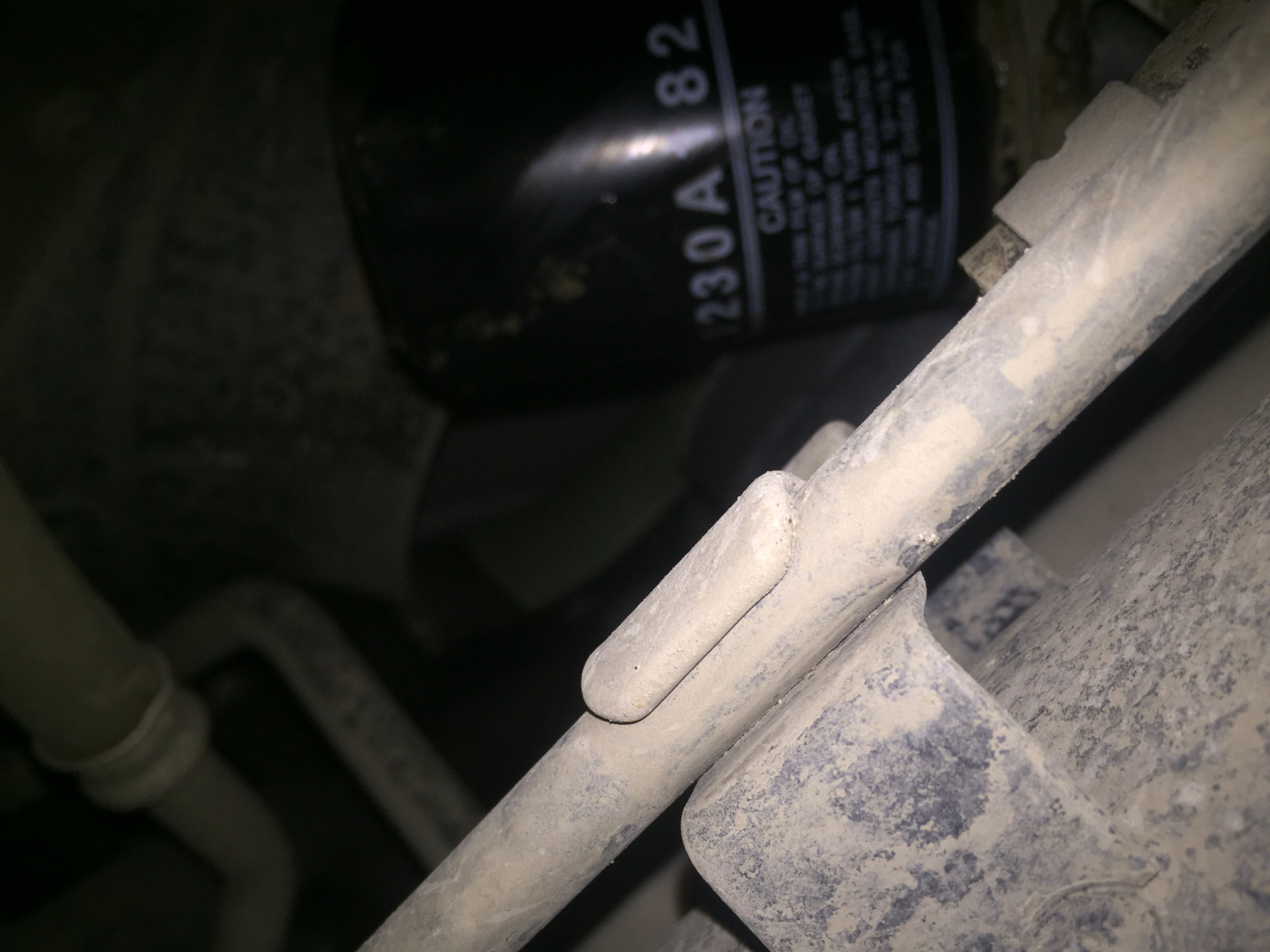

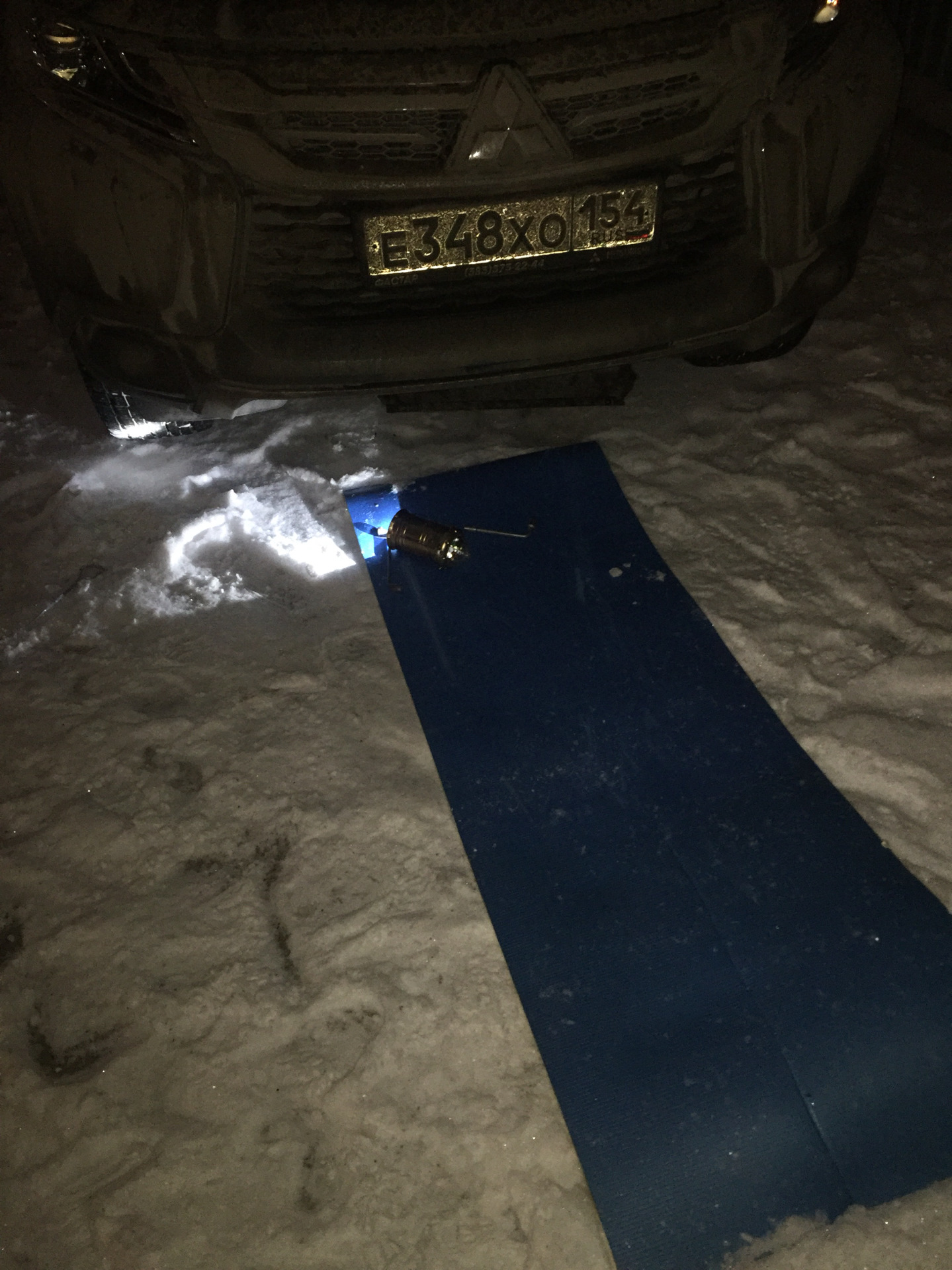

И так, вооружившись ковриком для йоги, фонариком и ключом на 12, я повела полночь ползу под машину😂😂😂. 5 минут уходит на демонтаж защиты радиатора и вот он родной фильтр! Несколько движений тряпкой и можно фотографировать!
Все вопросы сняты!
Правда пальцы немного замёрзли и устанавливал защиту обратно уже минут десять. Но главное, что цель достигнута и можно искать уже правильный фильтр или его правильный дубликат.
Номер фильтра 1230A182
Остался один вопрос, почему он такой дорогой? То ли редкий, то ли особенный. И стоит ли ставить аналоги? Просто он около 1200 стоит, а на бензинку рублей 400. Аналог сакура 200 рублей.
Фиг знает! Не навредить бы

Кстати, что говорит каталог? Такой же номер фильтра?
Каталог на эмексе показывает такой же номер. А экзист другой выдаёт
Рекомендую пользоваться вот этим — partsouq.com
Он выдает правильные номера и лазать не придется. :) емекс им как раз и пользуется. а на экзисте, на сколько я помню, вообще свежего каталога нет до сих пор. :( там используется japancats.ru
Я оттуда узнал что нужен 1230A182
Да. Этот каталог актуален. Несколько раз уже убедился.
