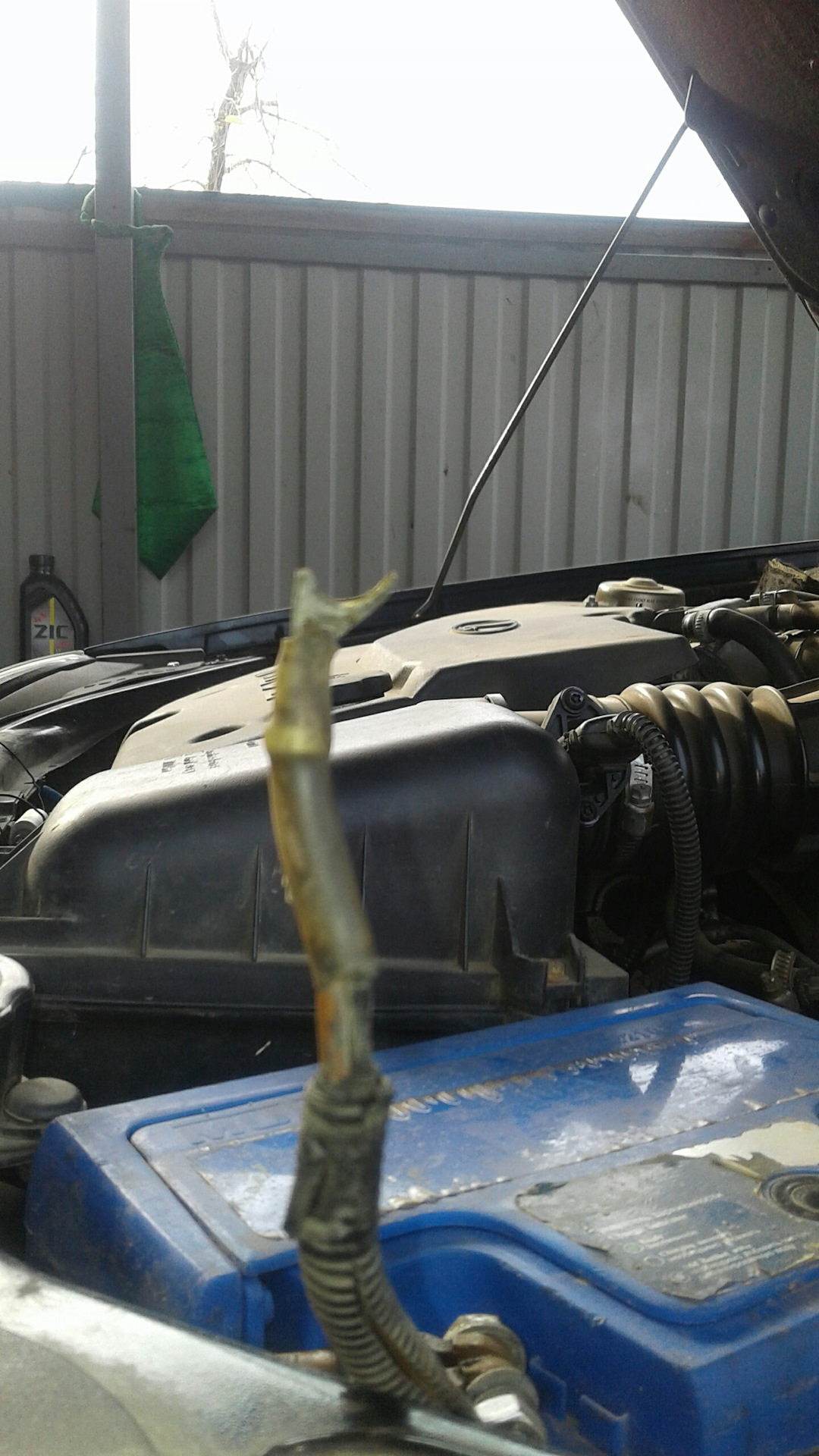

Ещё той земой сдох акб я его поменял и сразу загорелся красный триугольник с ! Знаком
я не придал этому особого значения (подумал глюк и сам пройдёт ) но нет не прошёл. Из изменений в поведении машины заметил одну странность стала часто скрываться в ЮЗ! (КСТАТИ ABS НЕ РАБОТАЛ С МОМЕНТА ПОКУПКИ) ну и я её в юз не срывал раньше (стараюсь держать дистанцию и тормозить плавно)

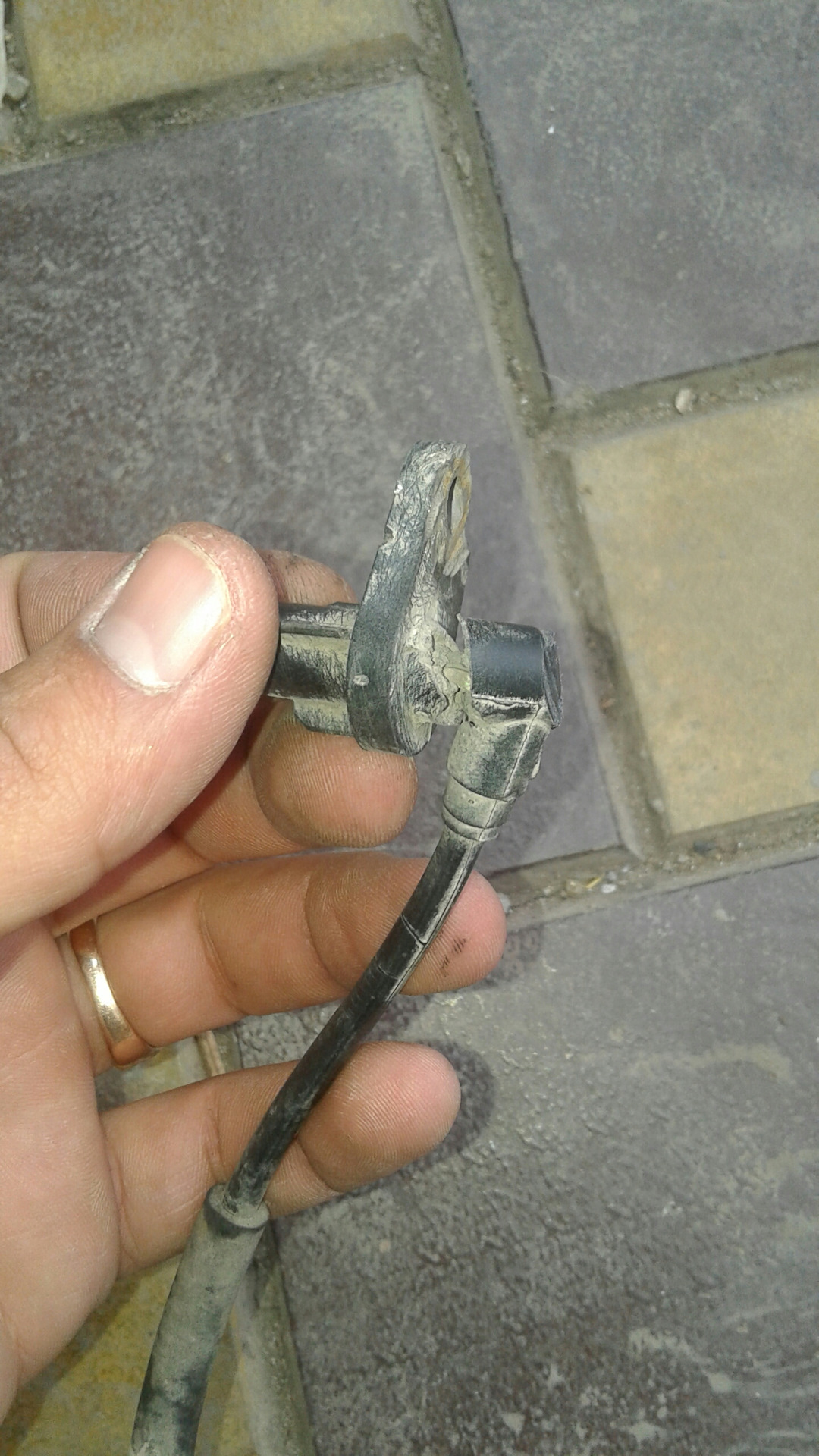

Я связал эти два факта в кучу ( /!\ и юз) и начал копать и точно /!\ это ошибка эбу ABSa, начал рыть дальше нарыл не рабочий датчик скорости колеса!
Думаю ну вот оно то место где собака порылась )))

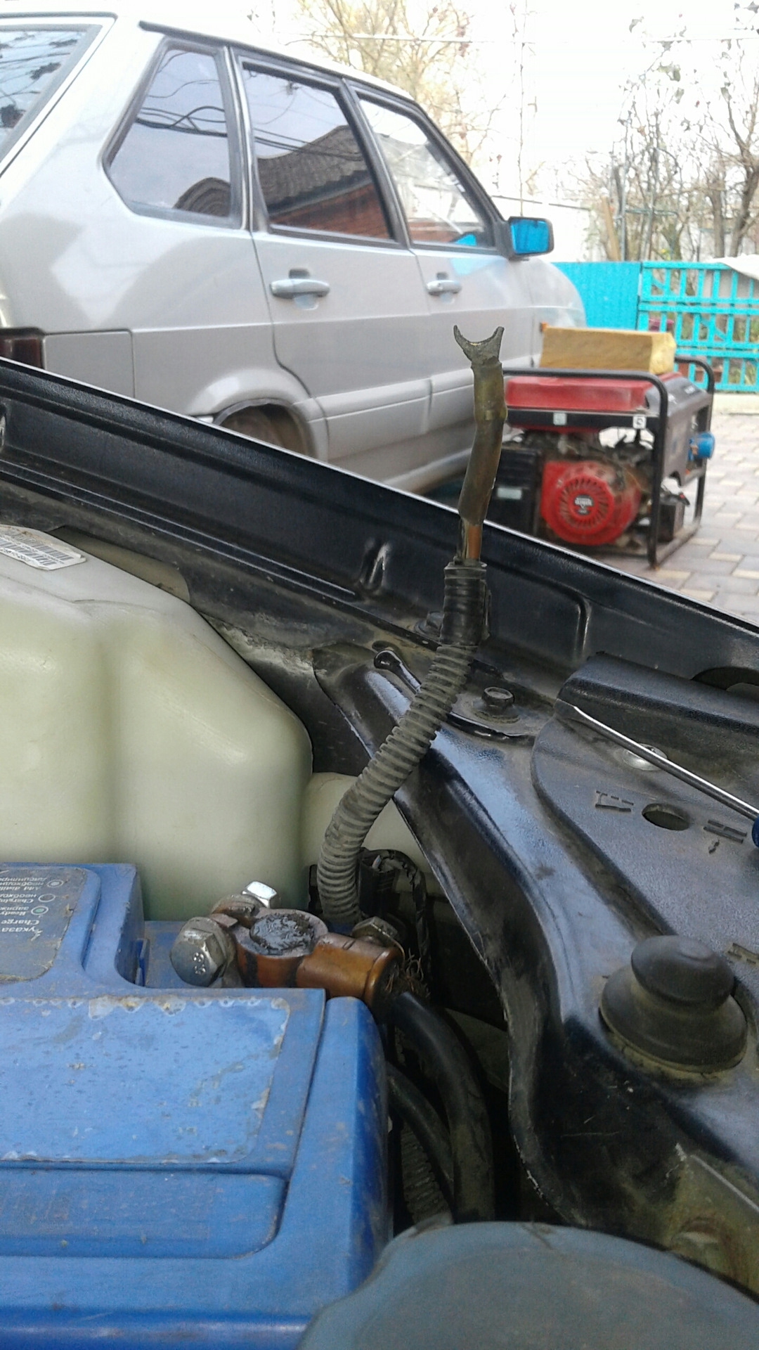

На всякий случай подключил блютуз адаптер а он не видит эбу ABSa капец два дня в ЫНТЕРНЕТЕ все в пустую думал уже ехать к спецам И тут чисто случайно увидел под капотом проводки безхозные
))) как оказалось это масса эбу ABS (когда менял акб она упала и я её не заметил)

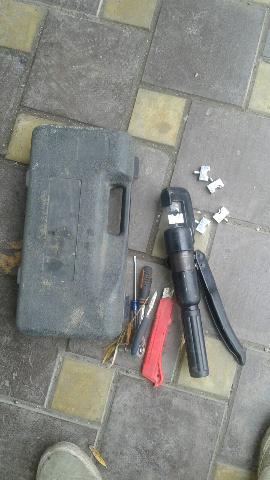

ИШАК ТУПОЙ подумал я про себя! Вообщем востоновил я его в должности массы заменив наконечник!
При помощи вот такого пресса
/!\ исчез как и небыло! И адаптер сразу подключился и ошибки все покозал😆

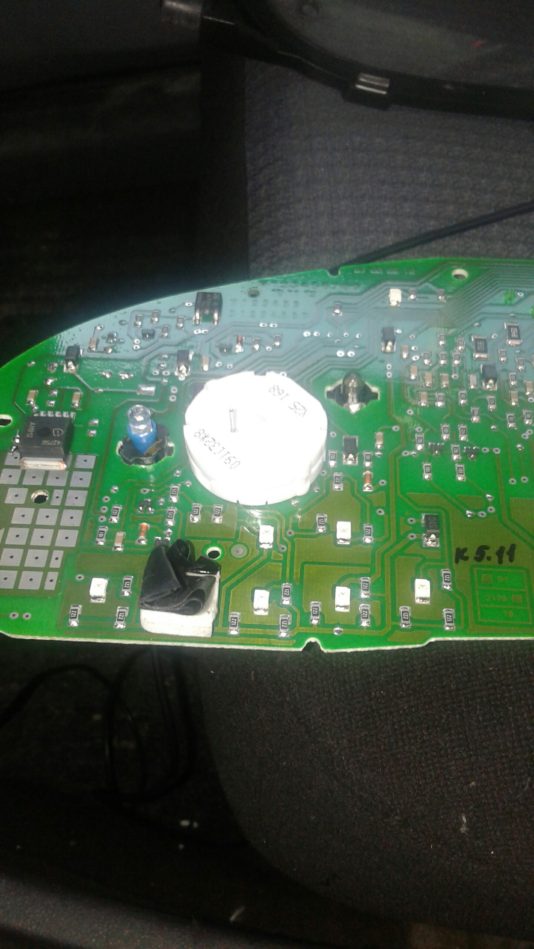

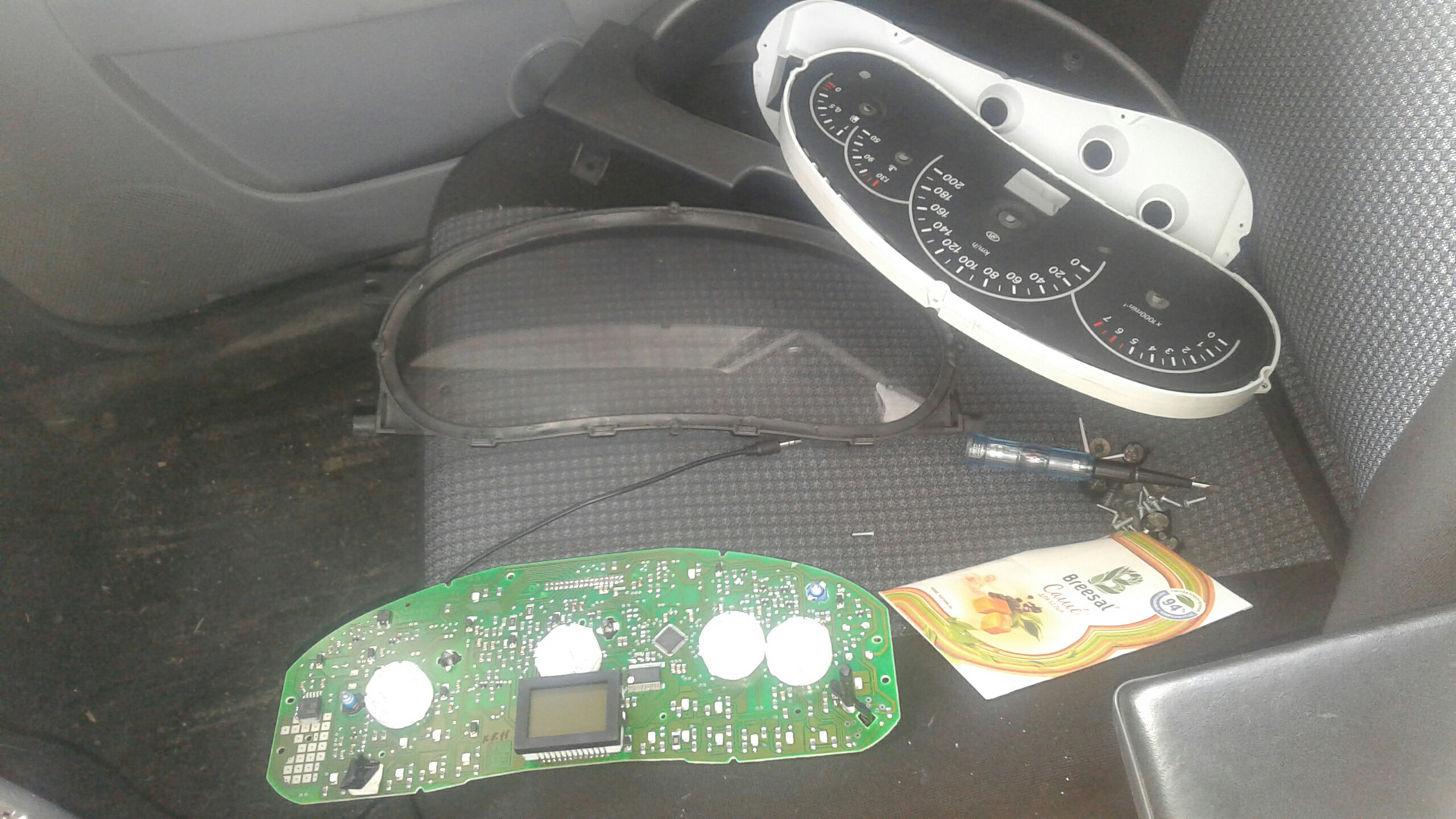

И тут я думаю а как же дск я же его снял чтоб заменить а приборка не ругается! Начал рыть дальше и понял что не горит лампочка ABS ну думаю сгорела )))) надо поменять )))) полез разбирать приборку а там нет ламп))) там дииоодыыы припаяные ))) и нанотехналогичиская наклейка чтоб глаза не мазолила😆СЦУКИ ПОДУМАЛ Я!
убрал её конечно и теперь буду приводить в порядок тормозную систему !

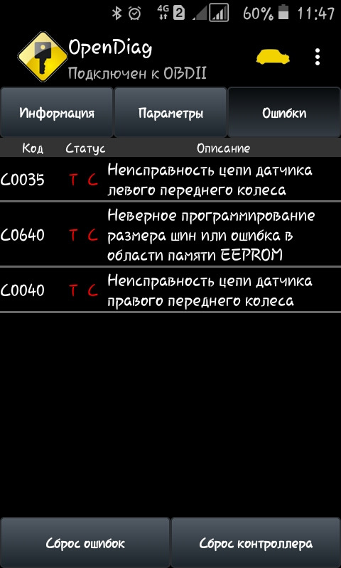

Тоже не видит блок abs. версия самая что ни на есть новая, обновляется автоматически в Андроиде. Но я нигде в ней не нашел блок abs. эбу bosch ME 17.9.7
Три точки справа вверху нажимай т там будет выбор блока
Я понял. На подключенном этот выбор не активен. На неподключенной выбрал, подключился, отсканировал. Просит 100 руб на ЯД. Сегодня заплачу, попробую активировать…
Спасибо — указал путь незрячему :)

А у меня три ошибки! Два передних датчика и размерность калёс! Первые два решаемо заменой а как быть с колёсами пока х.з.

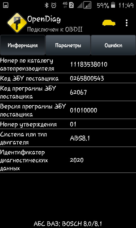

Кстати забыл может кому интересно
а есть кто обычной китай елм-кой (та что синяя) читал АБС?
Есть
считал все с ВАГ КОМ ККЛ
