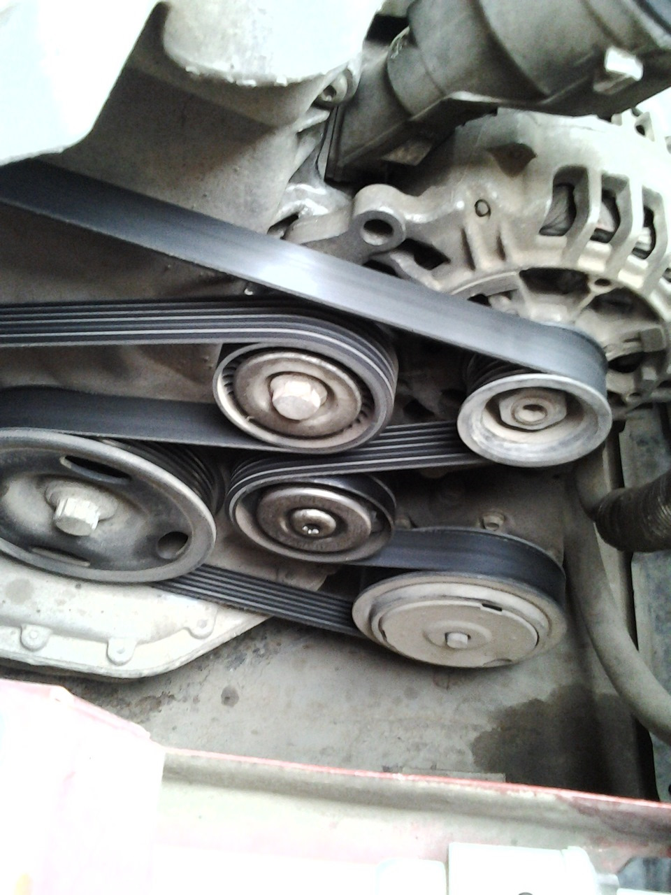

Осуществил свою давнюю задумку-изменил схему ремня генератора. Делал ещё в конце лета, на данный момент проехал с этой доработкой 8+ тыс.км., всё отлично работает.
Раньше при проезде глубоких луж брызги попадали на ремень и он начинал проскальзывать и свистеть несколько секунд пока вода не высыхала.Теперь я забыл про эту проблему, ремень не проскальзывает даже при слабой натяжке.

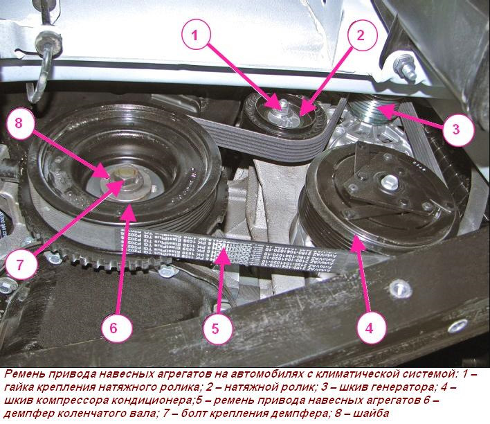

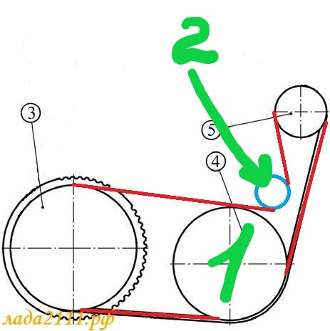

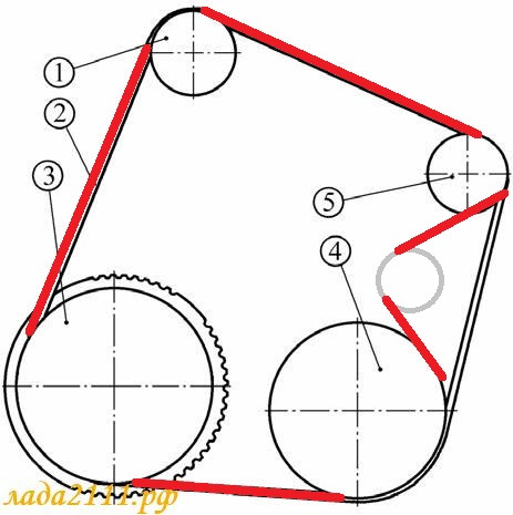

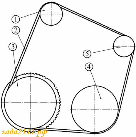

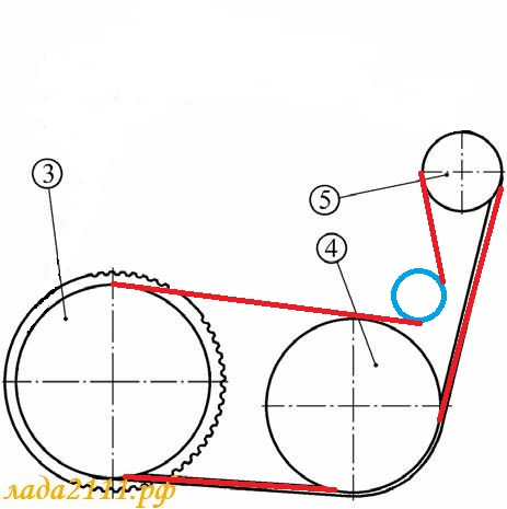

Вот стандартная схема ремня генератора на приоре
Недостаток такой схемы в том что охват ремнём шкива генератора и коленвала не достаточный, и когда ремень мокрый он уже не может прокрутить шкив и начинает проскальзывать.
Нужно сделать так чтобы охват шкивов ремнем был больше. Я сделал как на схеме ниже

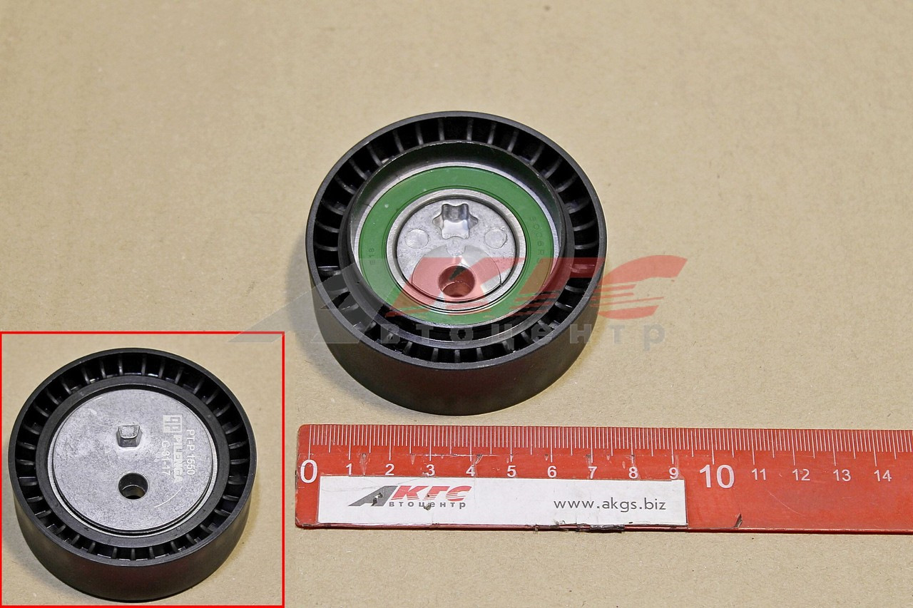

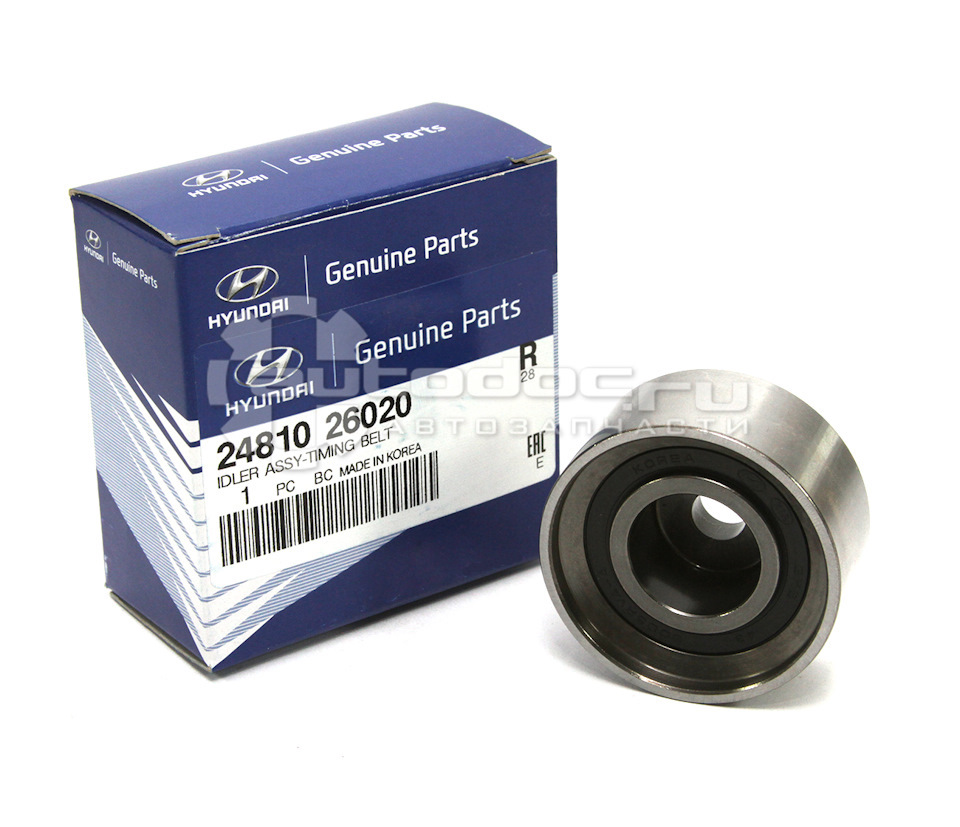

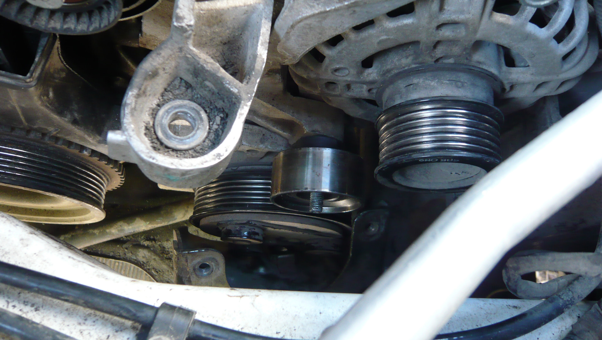

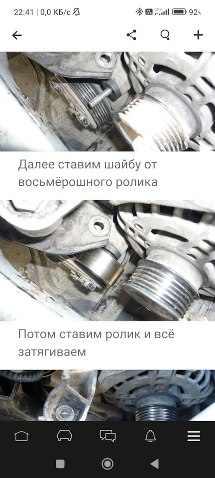

Для переделки использовал обводной ролик грм от Hyundai, арт. 24810-26020. Есть много его аналогов ценой от 170р.

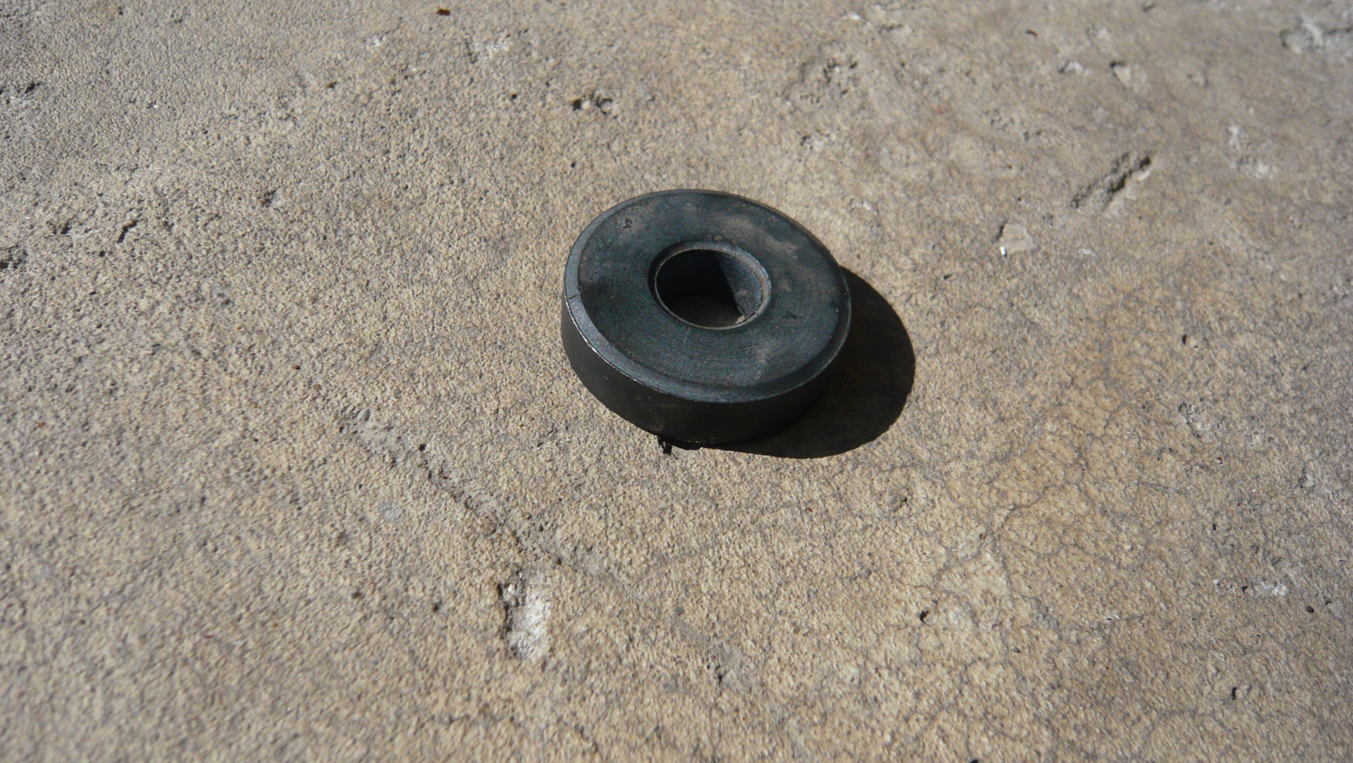

Так же понадобилась толстая шайба от ролика грм восьмёрки арт. 2108100613010
Ролик поставил на нижнее крепление генератора.

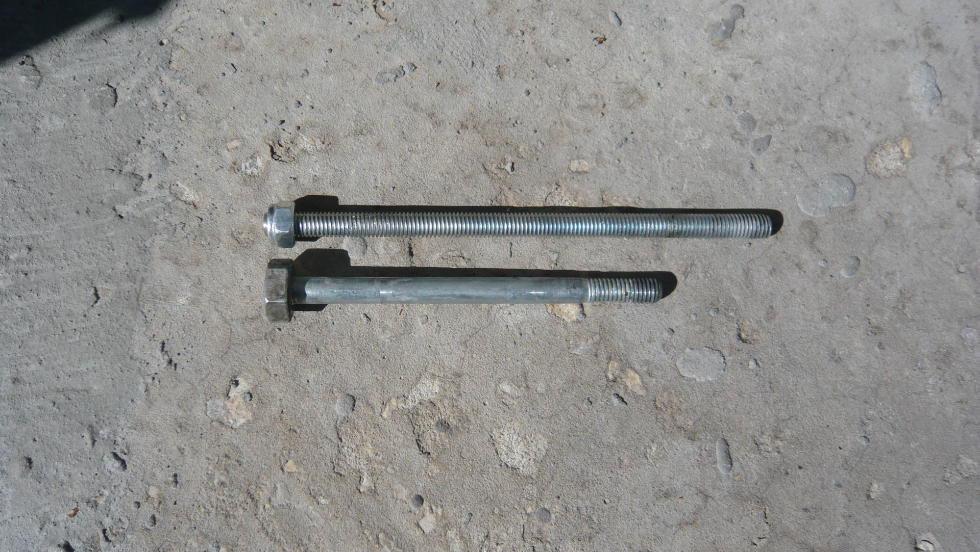

Штатный болт слишком короткий для крепления ролика, поэтому я купил в магазине крепежа метровую шпильку и от неё уже отрезал необходимой мне длинны (около 15см).
Можно использовать обводной ролик от приоры, но под него нужно будет поставить две таких шайбы.

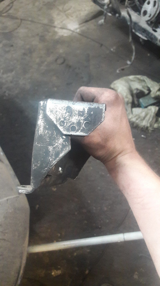

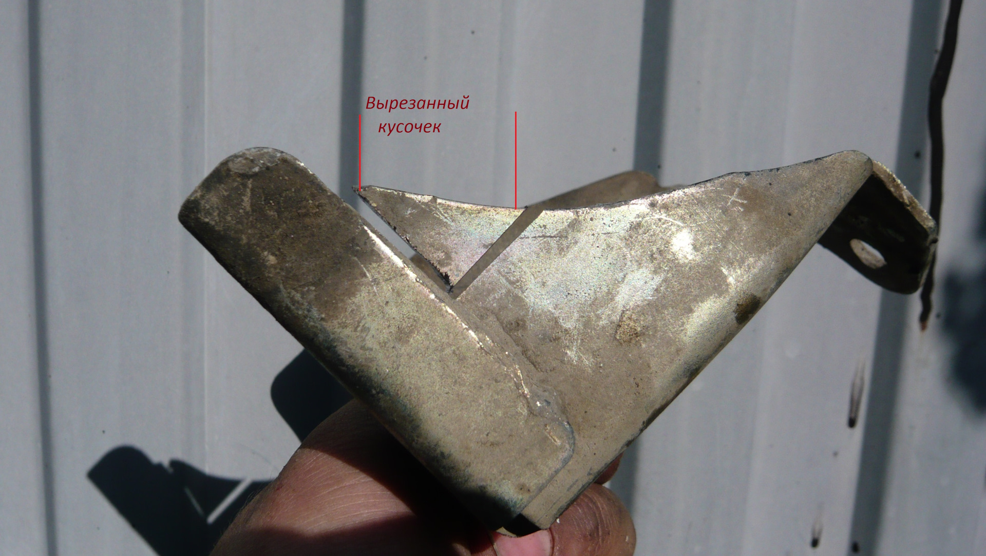

Установленный ролик был очень близко от кронштейна боковой опоры двигателя. Я подумал что при наклонах двигателя он может цеплять за него, поэтому снял кронштейн и вырезал небольшой кусочек чтобы ролик точно его не достал

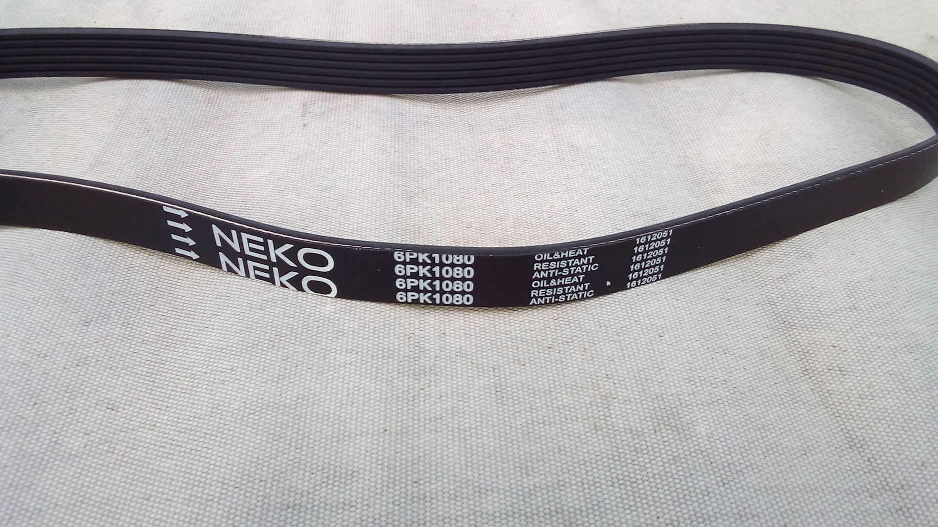

Далее нужно было определить какой длины ремень теперь понадобится. Взял верёвку и намотал её вместо ремня, после измерил её длину. Так было определено что ремень нужен 6PK1080,его я купил в автодоке.
Ремень одевается туго, я одел его до половины на шкив коленвала и далее включив четвёртую передачу крутил за колесо тем самым прокручивая шкив, после этого ремень сел на место.Перед установкой ремня нужно ослабить генератор и сдвинуть его максимально в сторону радиатора чтобы ремень был меньше натянут. После установки ремня его натяжку можно регулировать положением генератора, тех пару сантиметров хода что позволяет верхнее крепление хватает для натяжки.Ремень достаточно натянут даже в крайнем положении.
Ниже видео работы всей системы. Старый ремень не убирал а закрепил стяжками чтобы в случае чего можно было вернуть всё назад
После переделки охват ремнём шкива генератора почти 70% и на коленвале около 60%. Теперь ремень не свистит даже если его поливать из шланга. И ещё при замене не нужно домкратить движок.

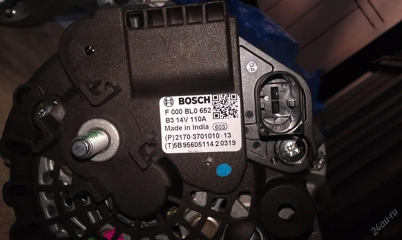

ПЛЮНУЛ на все, купил гену 110 ампер Бош!, не падает резко вольтаж, но и не возрастает., вот такое ощущение, что ремень скользит по шкиву, ))

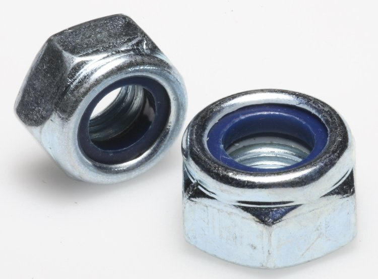

Парни, еще такой вопрос пообсуждаем.одному иной раз затянуть гайку на болте сложно, начинает проворачиваться болт, может на головку болта наварить можно поперечинку какую, ничему не будет мешать? (для того чтобы болт фиксировался при затяжке от проворота) Не обращали внимания… а то мне на днях лезть туда, всё сразу бы поустранял…

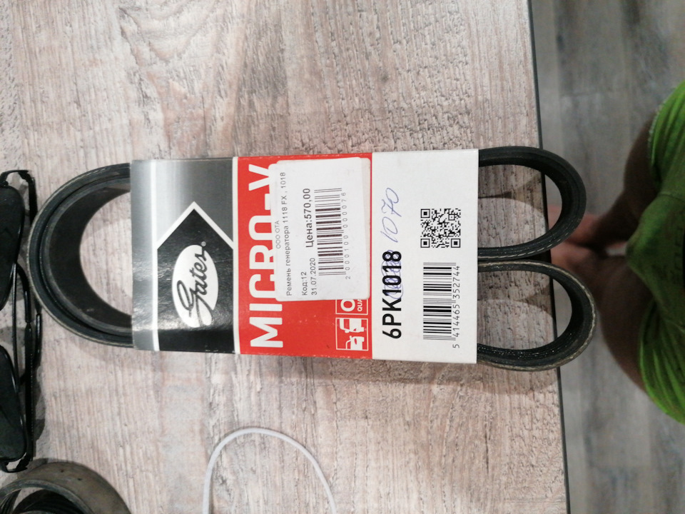

Сделали мы по такой схеме. Что могу добавить.
Во первых ремень 1080 длинный. Себе поставили 1070, стало отлично.
Во вторых сначала сделали из шпильки м8 и ее оборвало, слабая она. После сняли кронштейн крепления генератора рассверлили на М10, также рассверлили и генератор на М10 болт поставили М10*152*1,25.
Ролик поставили SKF, ремень BOSH

У меня шпилька м8 давно уже стоит и ничего с ней не случилось, там нагрузка минимальная. Шкив коленвала вращается по часовой стрелке и получается что та часть ремня которая ближе к радиатору делает всю работу и тянет генератор а задняя часть которая идёт через ролик особо не нагружена, можно сказать нагрузка только натяжка ремня и ничего там гнуть не должно
Приветствую, реализовал себе такой на приоре, что могу сказать. Ремень 6рк1080, ролик калина грм. Ремень чуть шире ролика соответственно ремень чуть съело и боковины ролика сточило, но главная проблема с которой не могу справится, расслабляется ремень, то ли ролик уходит, то ли ремень вытягивает не понятно. Стоит болт 10, гайки самоконтр. гроверы подложил. Идея отличная, но приходится подтягивать. Какая может быть причина, есть ли мысли по этому поводу?
Может ремень вытягивается или нужен чуть короче типа 1075 ? Я вообще ни разу не подтягивал как поставил, уже несколько лет стоит
У меня тоже ремень 1080 бежит уже 65.000км. НО! Уже тысяч 20 еду с подвыванием, что только не менял, заменил генератор, натяжной, ГРМ, помпу, подшипник кондера, звук ни на йоту не изменился, грешу на ремень(может задубел и стал звук издавать), у тебя не было такого? Грешу на место (между шкивом компрессора кондиционера №1 на рисунке обозначил зеленым) и роликом натяжным, обозначил №2 ремень между ними ощущение что как впритирку идет.

а для меня и 1080 короткий, сейчас поставил 1085 и заказал 1090 с маркировкой ELASTIC. Вот пост запилил www.drive2.ru/c/668055844406978422/

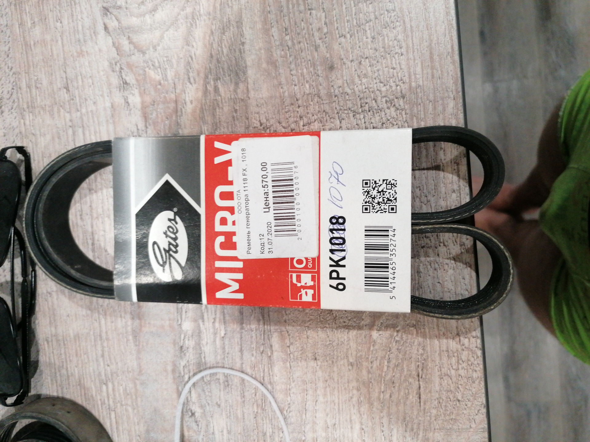

вообщем готово моё решения может кому то понадобитсья, , ремень надо 1070 желательной гейтс (крепкий стойкий ремень), остальные долго не ходят, подшибник заводской от приоры стоит где грм (не автонатяжной) обычный обводной ролик грм, шпилька нужна колённая около 15см, пробывал ставить другие пошибники гляпа полная столько намучался, примерно год менял разные и пробывал всё что можно
Шпильку не обязательно калёную, у меня обычная из строительного магазина которую продают по метру уже почти 4 года стоит, никаких проблем с ней нет. Длинна ремня как я понял зависит от генератора, мне 1070 не натянуть никак, 1080 с усилием одевается
пробывал, такую шпильку согнуло

у меня и 1085 коротковат заказал ремень 1090 с маркировкой ELASTIC

даров! корчое уже прям опыт у меня в этом деле ремень только ГЕЙТС все остальное не ходит совсем а этот уже больше 50к отходил пробега и чувствует себя отлично! рекомендую именно гейтс 1070 и подшибник от грм приоры который обычный (НЕ тот что с авто регулировкой) и еще угол где подушка нужно подточить и сделать там прорез делал другу подушку не модернезировали и у него ремень рвётсья постоянно по тому что при некоторых нагрузках он попатает и рвётсья об краншитейн подушки двигателя! если что то спрашивайте подскажу

И ещё один вопрос. О водной ролик поставил, его на болт. А сам ролик как укрепился. Чёт не пойму. Болт тонкий, а у ролика больше отверстие. Вот я туплю, не как не прикину
Вот на нижний болт генератора его и поставил, притянул гайкой. Да отверстие у ролика больше, просто ставишь внутрь шайбу и притягиваешь
А вон как. Получается шайбой он притягивается. Но возможно что может загулять он. Диаметр же разный.
Ну притянешь нормально, никуда не загуляет )
Там отверстие то не сильно больше, болт 8 а отверстие 10 по моему, прижмётся и будет крепко стоять.

Я уже точно не помню. Диаметр по моему 8мм, короче как у штатного болта. Шаг резьбы любой, у меня была стандартная резьба 1.25. Длинну на глаз делал 15см, но можно чуть короче. Я делал из обычной шпильки которые продают в строительных магазинах, металл там пластилиновый но уже три года стоит и ничего не случилось. Короче что найдёшь то и ставь )
Кто-то писал что можно поставить нижний болт генератора от нексии, типа он подходит по диаметру и длине но я не проверял
привет.не понял немного.ремень протёрся.а в итоге какой взял
Дешовый ремень который сначала поставил весь стал в трещинах через 2т.км и я просто поставил ремень другого производителя который работает до сих пор. Параметры ремня такие же, просто другой производитель
спасибо
Привет получаеться один ролик теперь не задействован ?
Привет. Штатный ролик остаётся не задействован, я его открутил и убрал чтобы он не висел просто так
Че то я не понял как натягивать ремень теперь
После установки ремень получается уже почти натянутым, окончательно подтягиваешь немного сдвинув генератор в сторону двигателя на верхнем креплении, там есть небольшой ход.
Понял

Все верно понял, натяжной ролик встанет только с гуром? Компрессор кондиционера будет мешать ему?
скажи .а что у тебя с ремнем грм?вчера у себя проверил грм так как у тебя сполз к двигателю.
У меня с завода он так был )
58т.км уже прошёл, всё нормально с ним
я когда менял старый грм и помпу стоял как бы поцентру.поставил новый грм помпу и нижнюю шестерню.пробег на новом 10000.вчера решил проверить а он сполз к двигателю.не пойму так должно быть.хотя старый стоял поцетру
Я думаю если край не жрёт то ничего страшного
вроде как раз напровление совпадает все будет рабоатть в теории автонатяжка будетэто ++++++++
Там шкив кондиционера мешает, само натяжной ролик будет в него упираться.
Теоритически возможно установить но нужно какой-то кронштейн делать чтобы ролик перенести немного выше а там опора движка мешает.
Попробуй, может что-нибудь придумаешь. Но на нижнее крепление генератора как у меня сделано самонатяжной точно не встанет
понял! спасибо большое! я попробую еще какие нибудь варианты )))

есть вопросс интереснный можно ли вместо ролика который использовали вы использовать ролик от натяжителя грм от приоры тоже www.drive2.ru/l/7885824/
Нельзя. Изначально я и планировал использовать там самонатяжной ролик от грм но места очень мало и разместить его там чтобы он натягивал ремень не получается.
он упираетсья в кондей?
Да
Скажи, что у тебя за кондей стоит? Хочу так же сделать. Узнать какой длинны ремень брать
Кондиционер halla

Ремень только лучше наверное по месту подбирать, а то некоторые писали что у них 1080 натянут как струна но у меня он нормально встал. И ролик можно какой -нибудь меньше диаметром подобрать, с этим мало места до шкива компрессора кондиционера остаётся, не очень удобно ремень туда запихивать
Какой диаметр твоего ролика? И какого года приора?
Машина 15год . Диаметр сейчас негде замерить, но такой же как ролик в грм приоры
Ок. Спасибо
Что за гена стоит у тебя?
Bosch 110a
Ну просто задолбал меня скрежет ремня что при проезде луж, что при включении муфты компрессора… Менял два раза ремень на разных производителей, не помогло. Помогала лишь натяжка ремня в струну, но как-то жаль подшипники… Повторил доработку. Ролик взял тот что указан, но аналог от Fenox, ремень Dayco 6РК1080. Болт М8 купил от стойки стабилизатора дэу нексия с классом прочности 8.8, укоротил, в комплекте с ним была втулка с диаметрами соответственно 10 и 8мм, её применил для компенсации разности диаметра болта (8 мм) и отверстий в ролике и шайбе ГРМ 2108 (отверстия 10 мм) отрезав кусочек нужной длинны. Ещё пришлось подложить дополнительную шайбу толщиной 3 мм дополнительно к шайбе ГРМ 2108 — ремень лежал не всей шириной на ролике. Натяжка ремня получилась не очень сильная, это при положении генератора ближе к радиатору, но и видимо вполне достаточная для того чтобы избавиться от этого надоевшего скрипа ремня. Генератор Прамо, диаметр шкива 51 мм.С заменой ремня теперь проблем нет, но снимать ролик немного неудобно, да и думаю не так часто это потребуется… Считаю эти мелочи никак не перекрывают плюсы этой доработки. Большое спасибо за статью!
Спасибо за комментарий.
Я проехал уже тысяч 20, ремень с момента установки не подтягивал ни разу и пока не было такого чтобы он начал свистеть.
У меня с одной шайбой от восьмёрки ремень лежит всей шириной на ролике, хотя немного не по центру, с одной стороны ближе к краю. Видимо нижнее крепление генератора на которое ставится ролик немного отличается по толщине.
Хорошо бы ещё сам ролик немного по меньше диаметром найти, тогда ремень будет удобнее одевать. Я видел в магазине для ино очень похожие ролики но меньшего диаметра .
Удачи. Надеюсь теперь забудешь о свисте ремня.
Отпишусь и я …переделал…натянул ремень…- как тетива лука! Не понравилось ВАПЧЕ! Конструктив гранта(без натяжителя), генератором натягивать не будет- ибо он просто меняет угол и всё. Разобрал всё обратно- даже заводить не стал . Собрал в сток. Поменять одному ремень не варик ! Снять как то ролик без сдергивания ремня- не варик! Скинуть ремень для отсечения звуков(диагностика звуков от грм) — не рассматривается! Минусы с горой закидывают сколь нибудь имеющиеся плюсики. Я для себя плюсов не обнаружил ни одного! Кстати, отдам в полцены оригиналы ролик GMB и ремень Конти1080)))). Налетай.
У меня нормально натягивается ремень генератором, там для натяжки получается что его надо двигать в сторону двигателя, если к радиатору то ослабляется а не как до этого было. И почему одному ремень не поменять? Я всё делал один без помощников. откручивается пластиковый брызговик за колесом и меняется, можно даже колесо не снимать, просто вывернуть. Ролик без сдергивания ремня не снять это да, да и в чём проблема снять ремень при замене ролика?
Возможно у тебя генератор другой, поэтому ремень и был натянут как струна. У меня генератор бош 110а, на нём шкив визуально немного меньше чем например на кзате из-за этого может получится что ремень чуть коротковат. Надо подбирать 1085 или 1090

Опиши, плиз, процедуру снятия кронштейна опоры двигателя…двигатель домкратить нужно? Какими ключами крутить лучше? Головки, накидные?
Да, я немного домкратил чтобы не было нагрузки на кронштейн, потом уже откручивал
Как определить сколько нужно отрезать? Или отрезать больше и обварить?
Я просто на глаз отрезал. Примерно отметил маркером где ролик стоит и вырезал кусочек чтобы от ролика до кронштейна было расстояние около 1см.

Слушай а подскажи болт для хендаевского ролика свой нужен, а то он по каталогу как м6 идёт а на приоры болты м 8
А че же опорник то хендаевский снял с грм ?
На грм я его ставил просто чтобы проверить подойдёт или нет, потом поставил родной
Ну подошёл и оставил все надежней чем родной
Я безвтык сделал, теперь хочу посмотреть сколько заводской комплект пройдёт
Понятно, ну а с хендаевским хороший вариант интересно только какой фирмы подшипник, че на пыльнике написано ни GMB случайно
Я не посмотрел что там написано
Красавчик прост, больше сказать нечего.) 2 вопроса… От этого вырезанного кусочка кронштейна, ничего не будет? И какова вероятность того что ремень 1080 не подойдет мне, например? Как думаешь?
От вырезанного кусочка ничего не будет, уже 9тысяч проехал всё нормально. Вообще можно поменьше там вырезать, я вырезал на глаз, особо не примеряя и оказалось с большим запасом.
Ремень должен подойти если у тебя как у меня стоит генератор бош 110а. Если другой то точно не скажу но по идее тоже должен 90%
а болт, М8*1,25*130 (от корпус вод. насоса) коротковатый будет? поискать М8*1,25*150?
Должен подойти. У меня 15см шпилька была немного длиннее, как раз сантиметра на два
MrYohann
Если ставить ролик от Hyundai, то нужно примерно на 1.5 — 2см длиннее штатного болта
Начал сегодня делать… Как ты это кронштейн вытаскивал? Ну никак без манипуляций с поднятием и опусканием двигателя не получается… А потом с роликом он не встает на место, мешает этот ролик… Сам кронштейн у меня не как у тебя, чуточку по другому сделан и обрезать не получается нормально… Какие мысли есть? Я вот думаю обрезать вместе с точками и обварить хорошенько… И еще, между роликом и кондером место оч мало, это нормально или можно кондер пониже опустить как-нибуть?
Кронштейн я вроде через низ вытаскивал, сейчас не помню уже, но вытащил без проблем и двигатель не поднимал.
Между роликом и компрессором кондиционера места мало, ремень впритык пролезает. Компрессор я не трогал, смотри главное чтобы ремень пролез между роликом и шкивом
MrYohann
Кронштейн у тебя странный какой-то, с него наверное больше нужно будет срезать. Там уже сам по месту смотри, если точечную сварку срежешь наверное нужно обварить. Если только одну точку отрежешь то думаю можно оставить
в итоге какой ремень поставил?
6pk1080 производитель Dongil
Болт у токаря надо заказывать, такая шпилька фигня. А регулировочный ролик от 12 грм не пробовал?За саму идею 10+
Ролик от 2112 с бортиками, его надо точнее центровать чтобы ремень о бортики не тёрся. Да и натягивать этим роликом там не получится, места очень мало, ключём не подлезть
у меня натяжной 2108 стоит, тянуть конечно неудобно, но можно
И ещё родилась идея: а что если вместо обычного обводного ролика по вашей схеме применить самонатяжной ролик ГРМ от того же 126 двигателя?
У меня была такая мысль, но самонатяжной ролик там не получилось поставить, я его примерял. Очень мало места снизу и сверху, хода у него почти не будет.
Попробуй, может у тебя получится его как-то установить. С самонатяжным роликом было бы супер )
Дай бог руки дойдут когда нибудь до этой хрени. Меня волнует хватит ли усилия пружины ролика для достаточного усилия натяжения ремня.
Это надо по месту уже смотреть. Я думаю должно хватить, его ведь не обязательно по метке ставить как в грм, можно и посильнее натянуть.
Можно и посильнее, только смысл ролика будет утрачен. Тогда уже проще натяжной ГРМ от 2112.

Согласен, шпилька пластилиновая. Я вытянул на ней резьбу когда затягивал, но вроде нормально держит, уже больше восьми тысяч проехал.
По твоей схеме не получится сделать, там где ты хочешь поставить ролик как раз боковая опора стоит . А если перед опорой его как то закрепить то охват шкива останется почти тот-же самый.

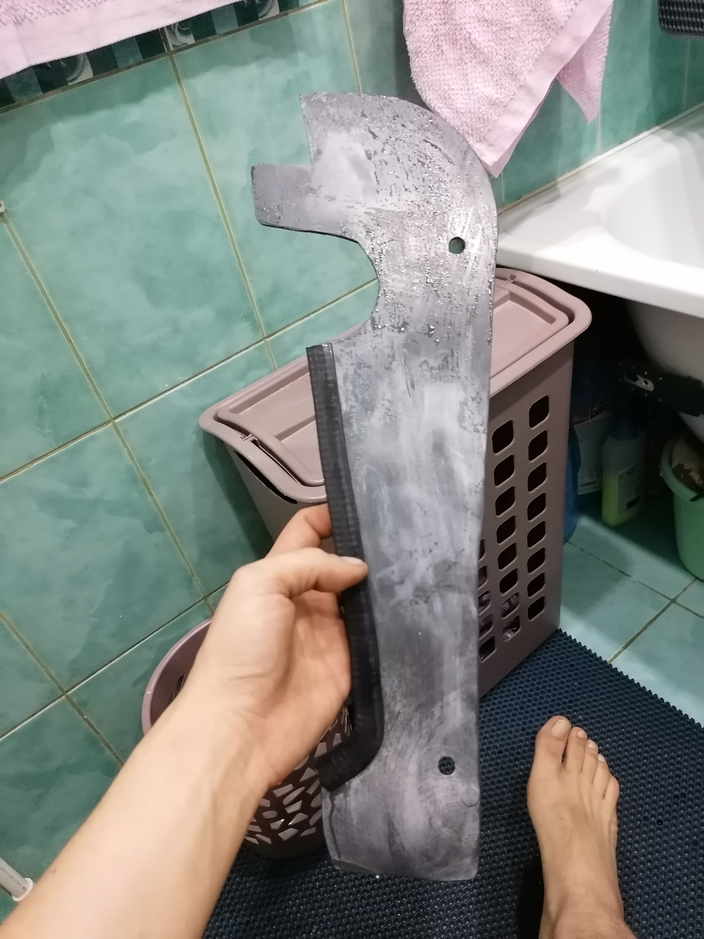

А кожух грм одевается на место?
Конечно. У меня он просто снят потому что я проверял грм
