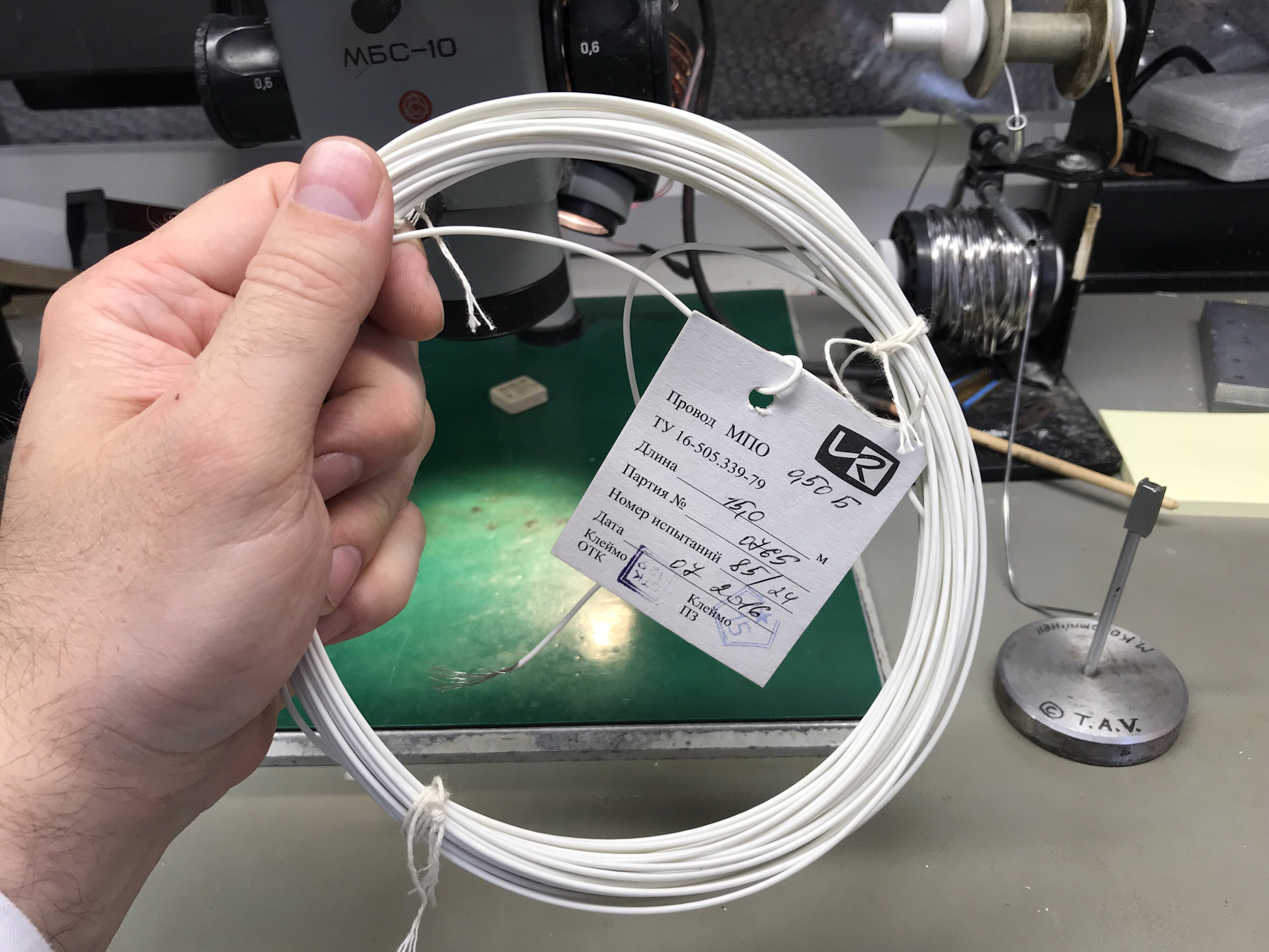

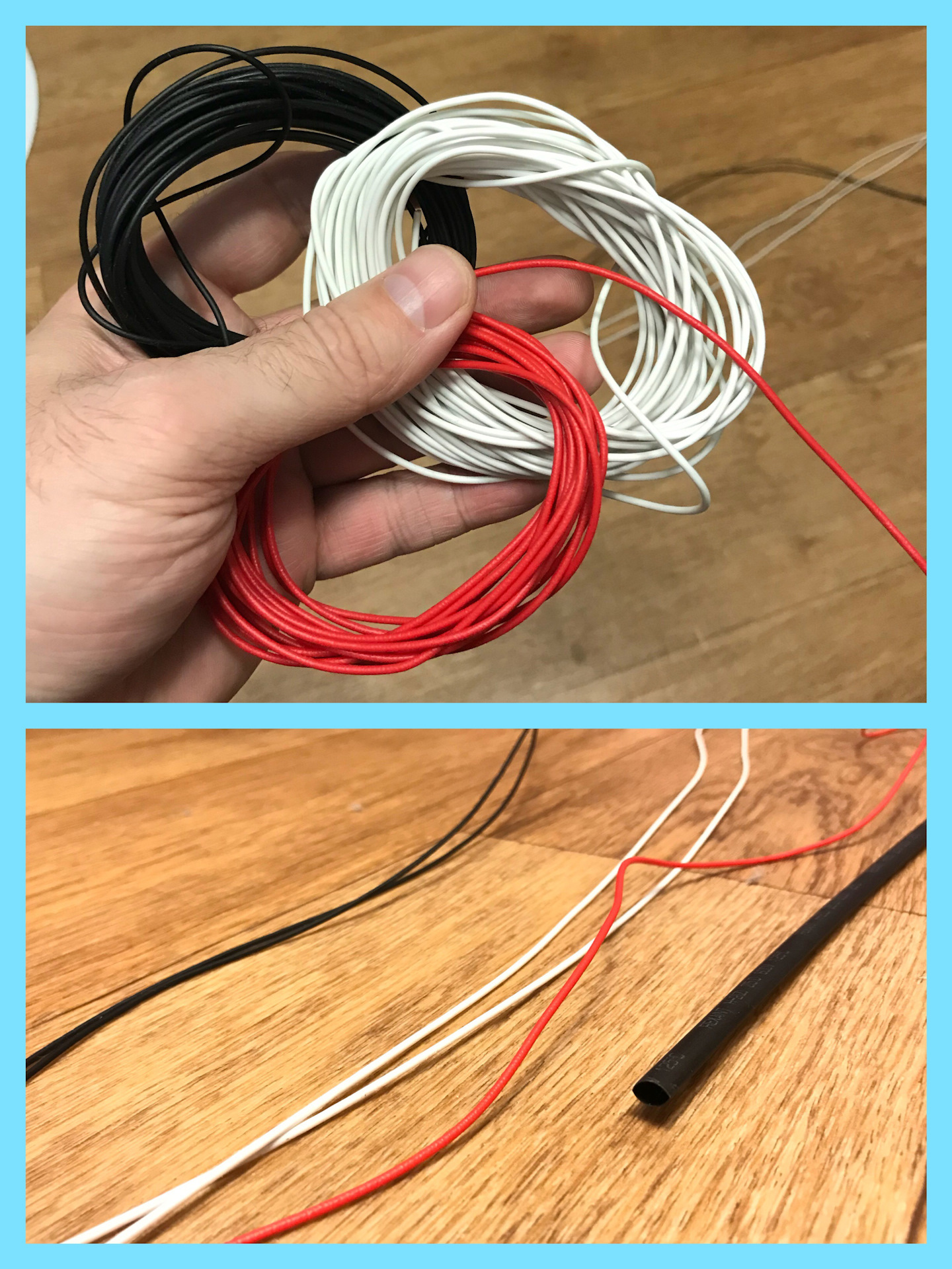

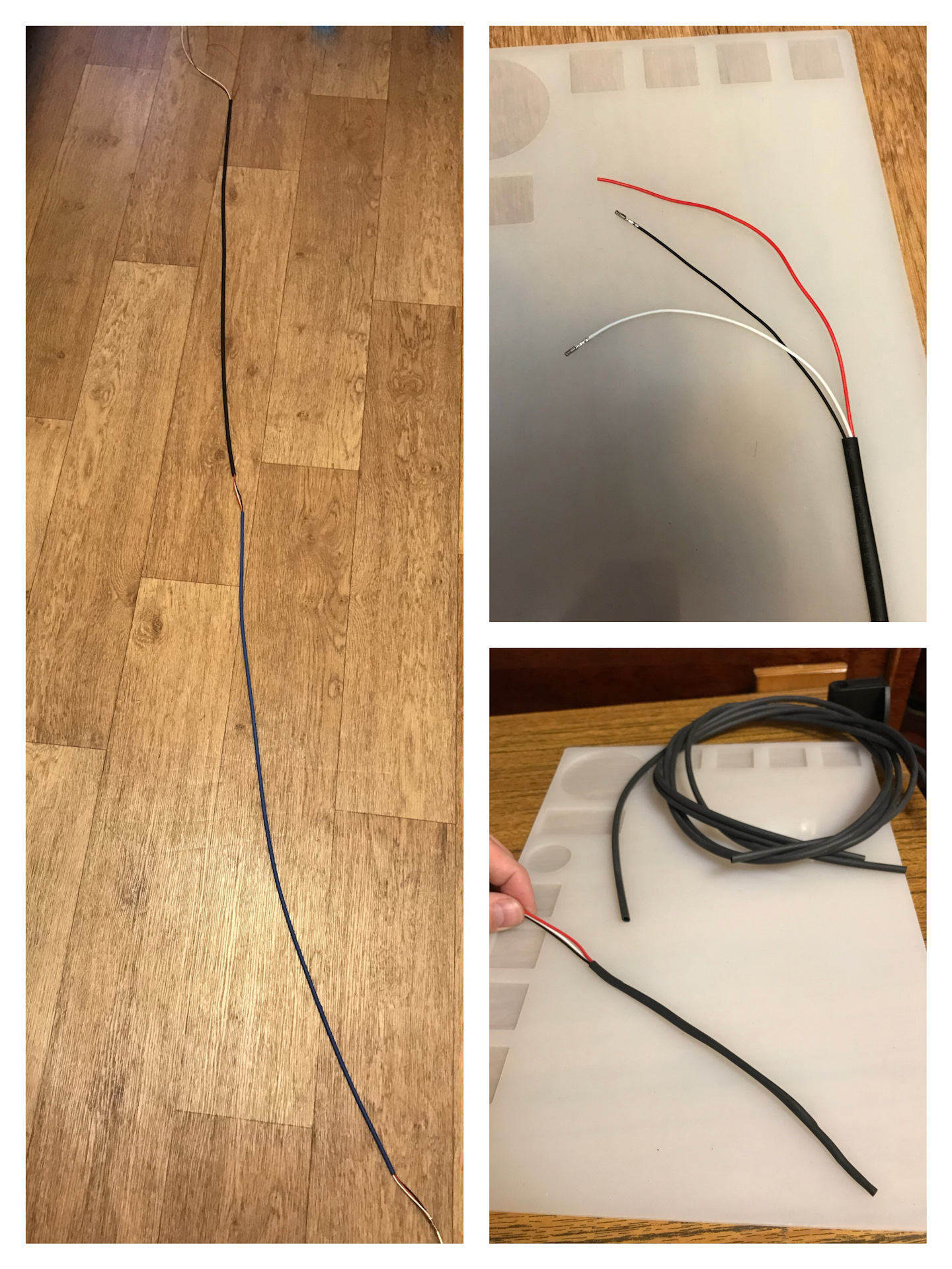

Для начала нужно найти 3 провода по 2 метра, желательно разных цветов. (чтоб не запутаться самому)
Но если вы в себе уверены, то можете использовать один цвет.
Лично я использовал Провод МПО 0,5
Почему МПО?, да просто так решил, он у меня был на работе под рукой. Да и вообще мне он нравится, там не толстая изоляция и вполне "жирная" жила провода.
Можно и любой другой провод сечением 0,35мм, главное чтоб не толстая изоляция была и он свободно входил в саму колодку ЭБУ на места заглушек.
А так же для удобства приобрести термоусадочную трубку 2 метра — для изготовления косы.

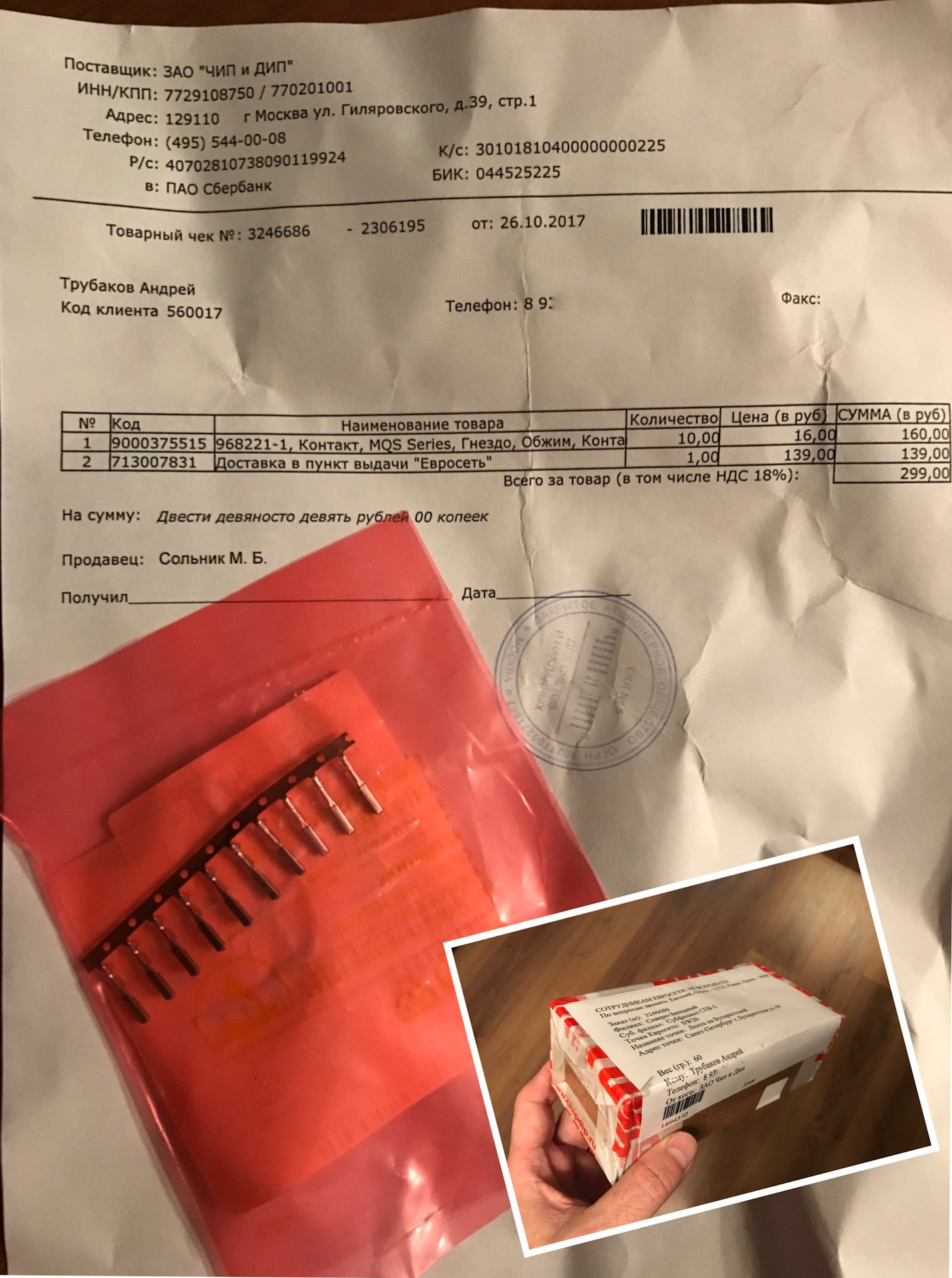

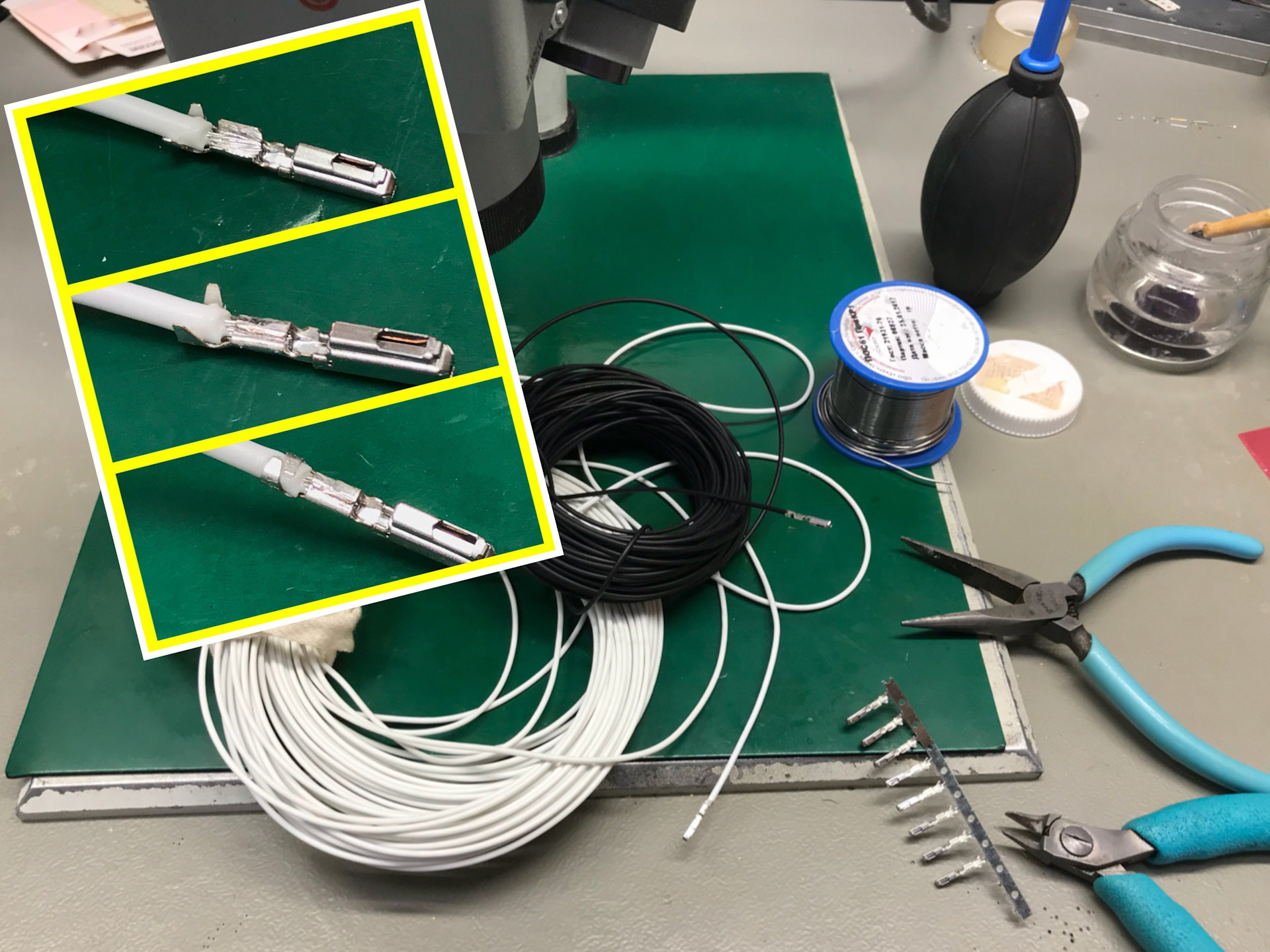

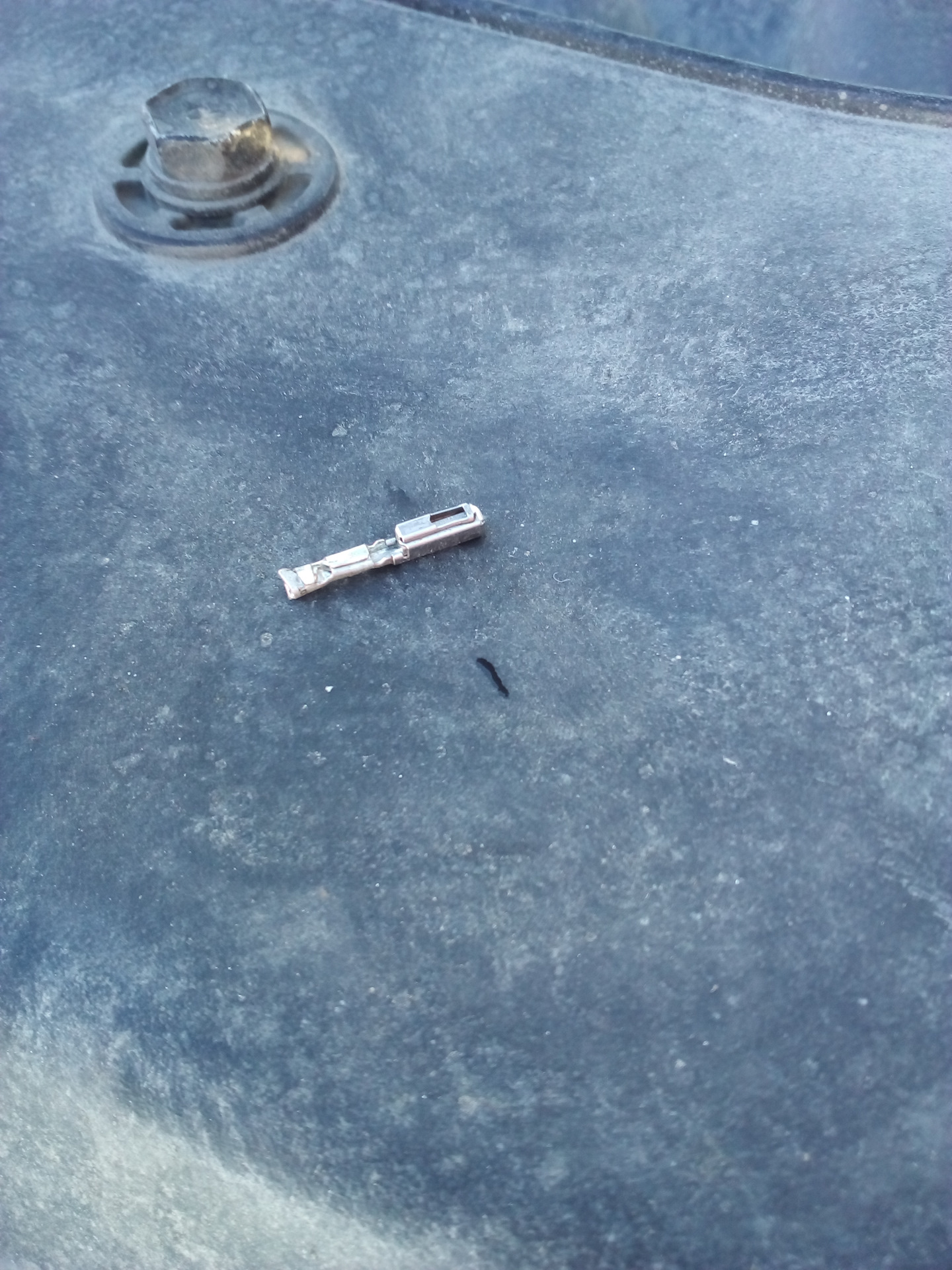

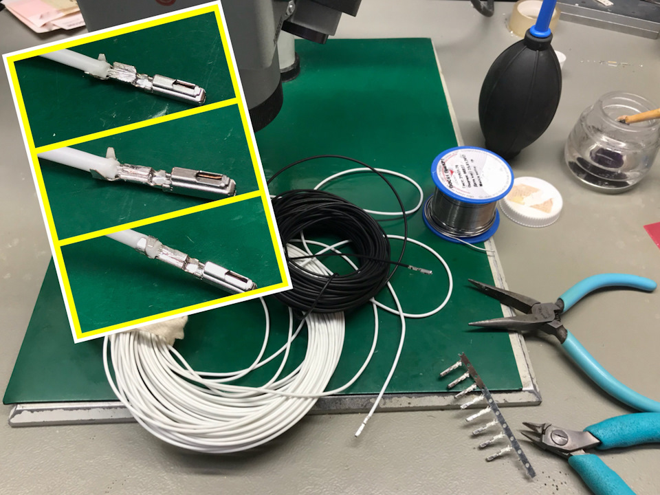

Далее нужно найти в магазинах вашего города контакт (пин) для колодки ЭБУ
Её парт номер: 968221-1
Таких контактов необходимо 2 штуки.
Естественно по 2 шт они не продаются и вам скорее всего придётся приобрести их 10 штук.
Я немного обленился и решил сам в магазин не ехать (который находится в пол часа езды от меня:)), и заказал с доставкой, которую ждал 2 недели)) ппц.
Поэтому для меня эти контакты обошлись в 2 раза дороже))
Далее кто как любит, у кого есть специальная "обжималка" — обжимает, лично я предпочитаю пайку и я припаял провода к этим контактам.

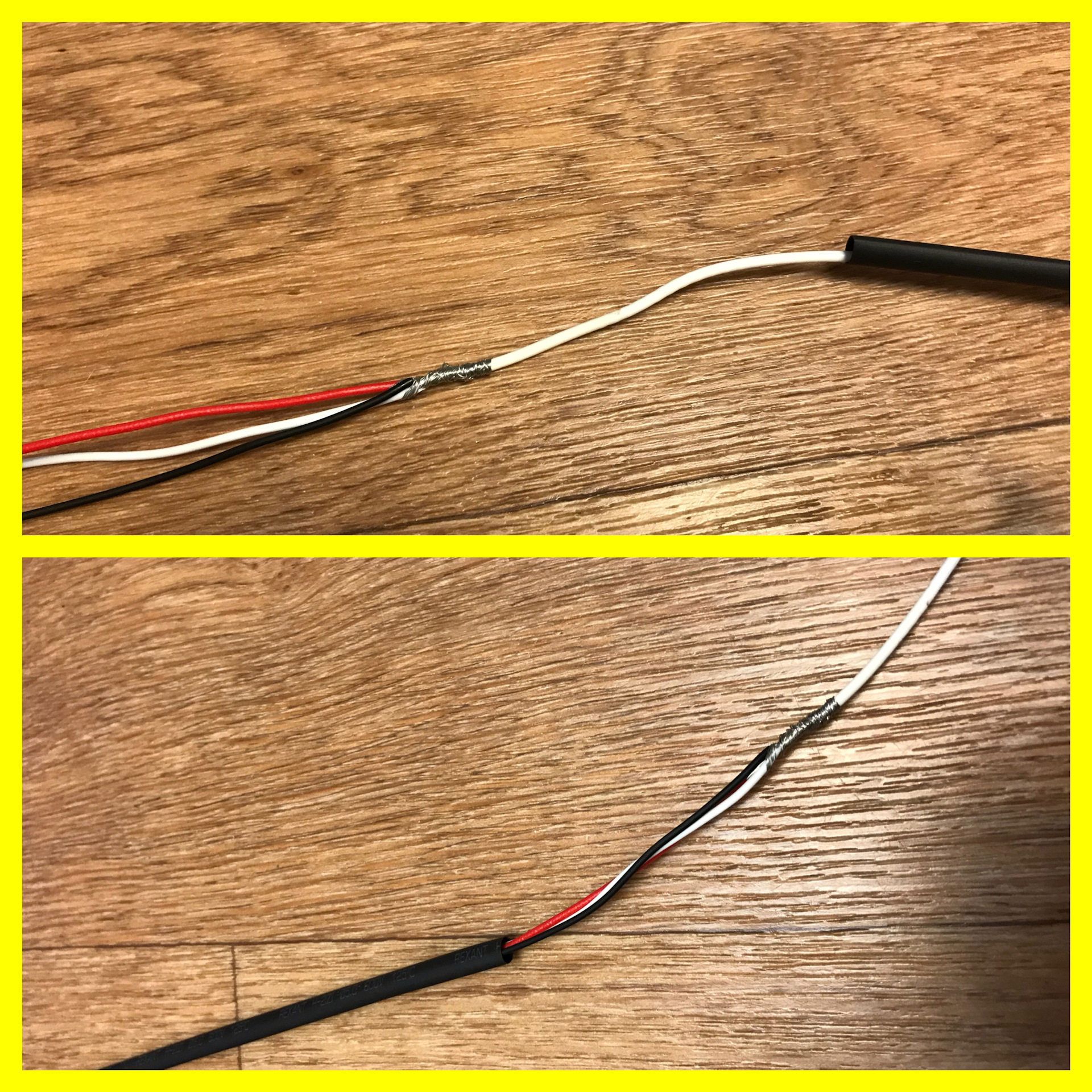

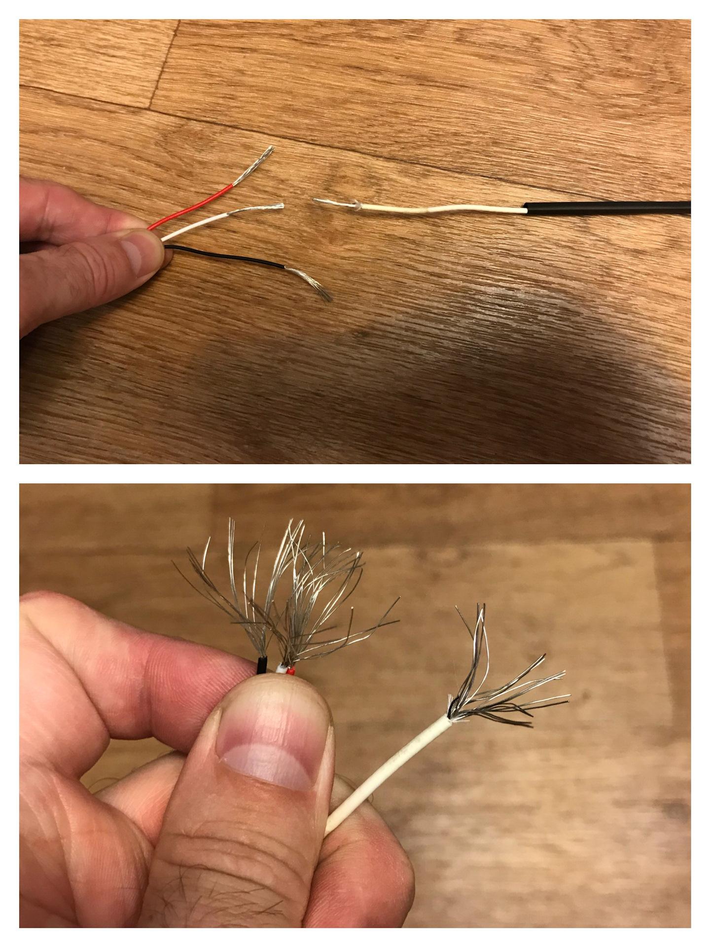

Далее нам эти провода нужно пропустить в трубку, чтоб получилась однородная коса.
Для удобства я взял очень толстый, трудно сгибаемый провод и просунул его в термотрубку.
Далее распушаем провода
И скрепляем их вместе так, чтоб толстым проводом протащить свои провода. И протаскиваем.
В итоге у нас должно получиться так.
На одном конце провода с 2-мя пинами. Ну а с другой, я для удобства взял тонкую, жёсткую термоусадку и сделал жёсткий конус для удобства протаскивания этой косы из подкапотного пространства в кабину авто.

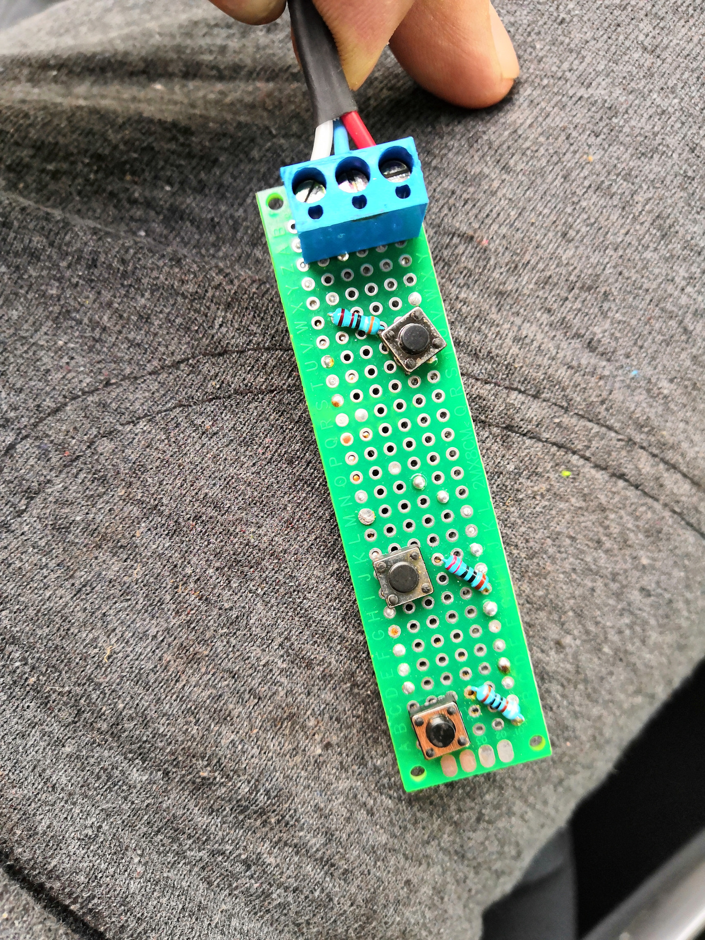

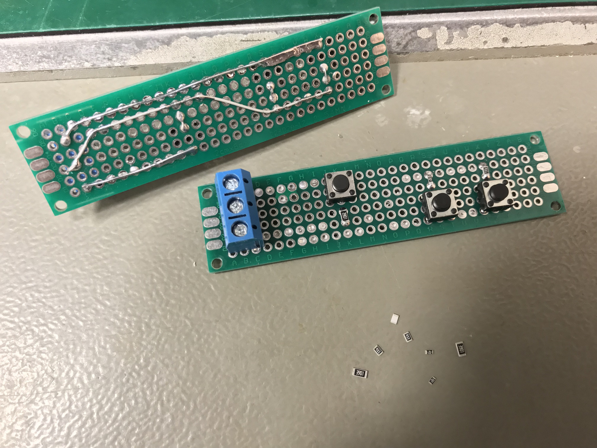

Можно изготовить пульт как бюджетно на обычной текстолитовой плате, так и внедрить этот функционал в кнопки руля или ещё куда-то…
Поговорим о самым бюджетном варианте. Именно такой я и сделал на первое время.
Почему на первое время?
— просто я сам до конца был не уверен, что эта система заработает в моём авто.
И так приступим:

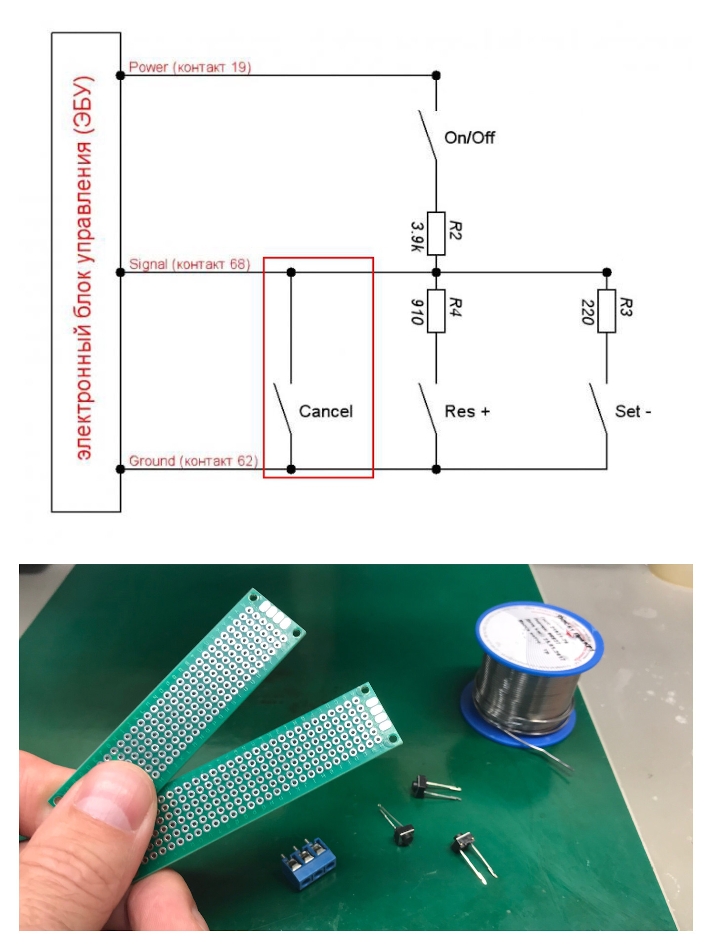

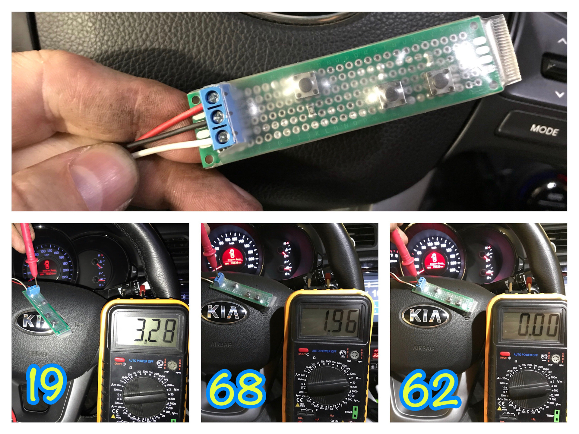

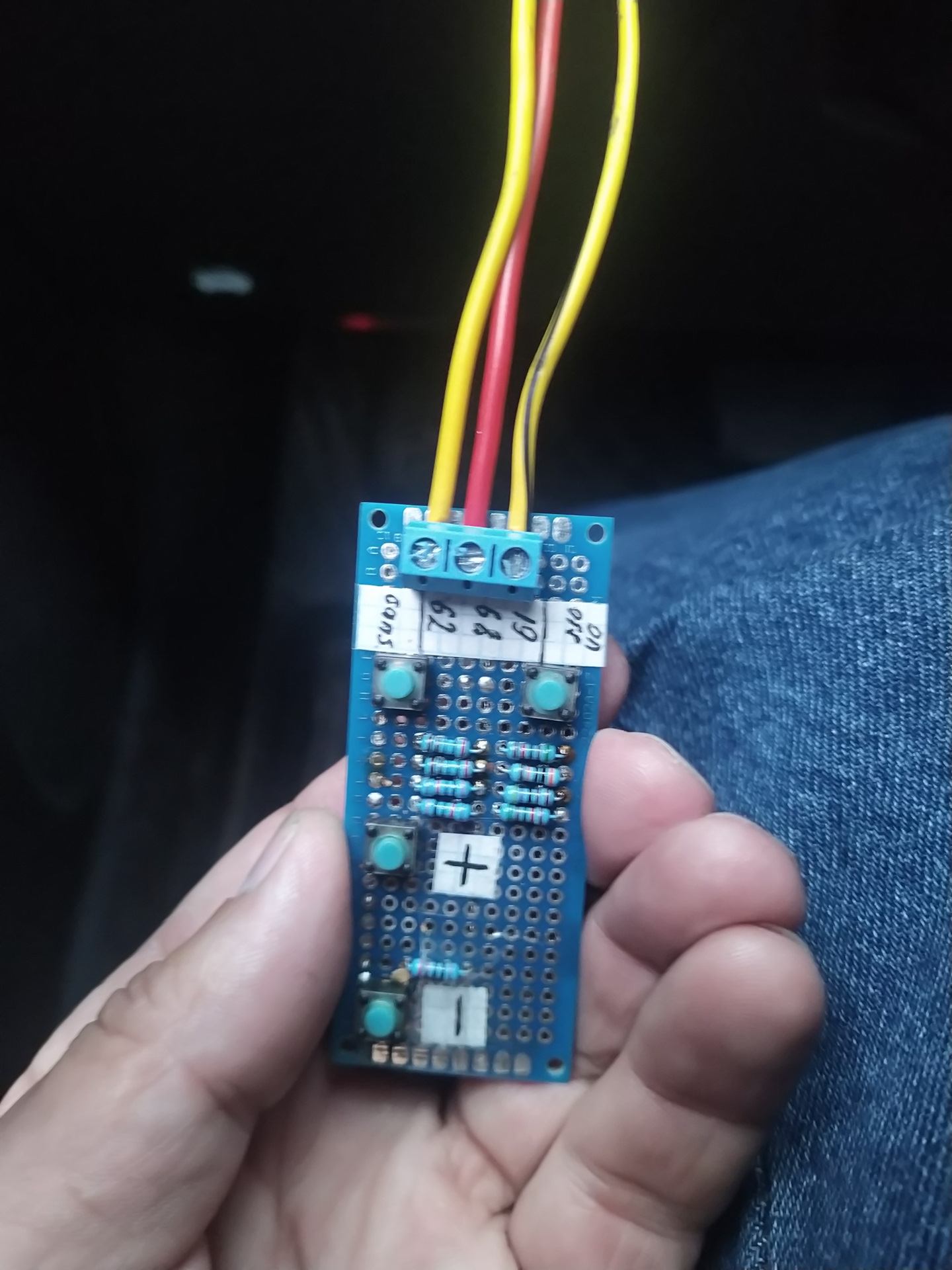

Нам нужна текстолитовая плата, 3 кнопки, 3 резистора (с минимальным разбросом) и для удобства клемник, для подключения проводов.
Вот схема подключения.

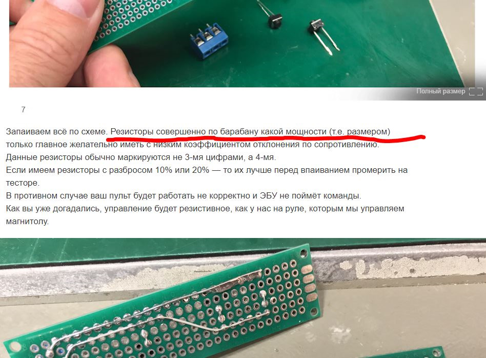

Запаиваем всё по схеме. Резисторы совершенно по барабану какой мощности (т.е. размером) только главное желательно иметь с низким коэффициентом отклонения по сопротивлению.
Данные резисторы обычно маркируются не 3-мя цифрами, а 4-мя.
Если имеем резисторы с разбросом 10% или 20% — то их лучше перед впаиванием промерить на тесторе.
В противном случае ваш пульт будет работать не корректно и ЭБУ не поймёт команды.
Как вы уже догадались, управление будет резистивное, как у нас на руле, которым мы управляем магнитолу.

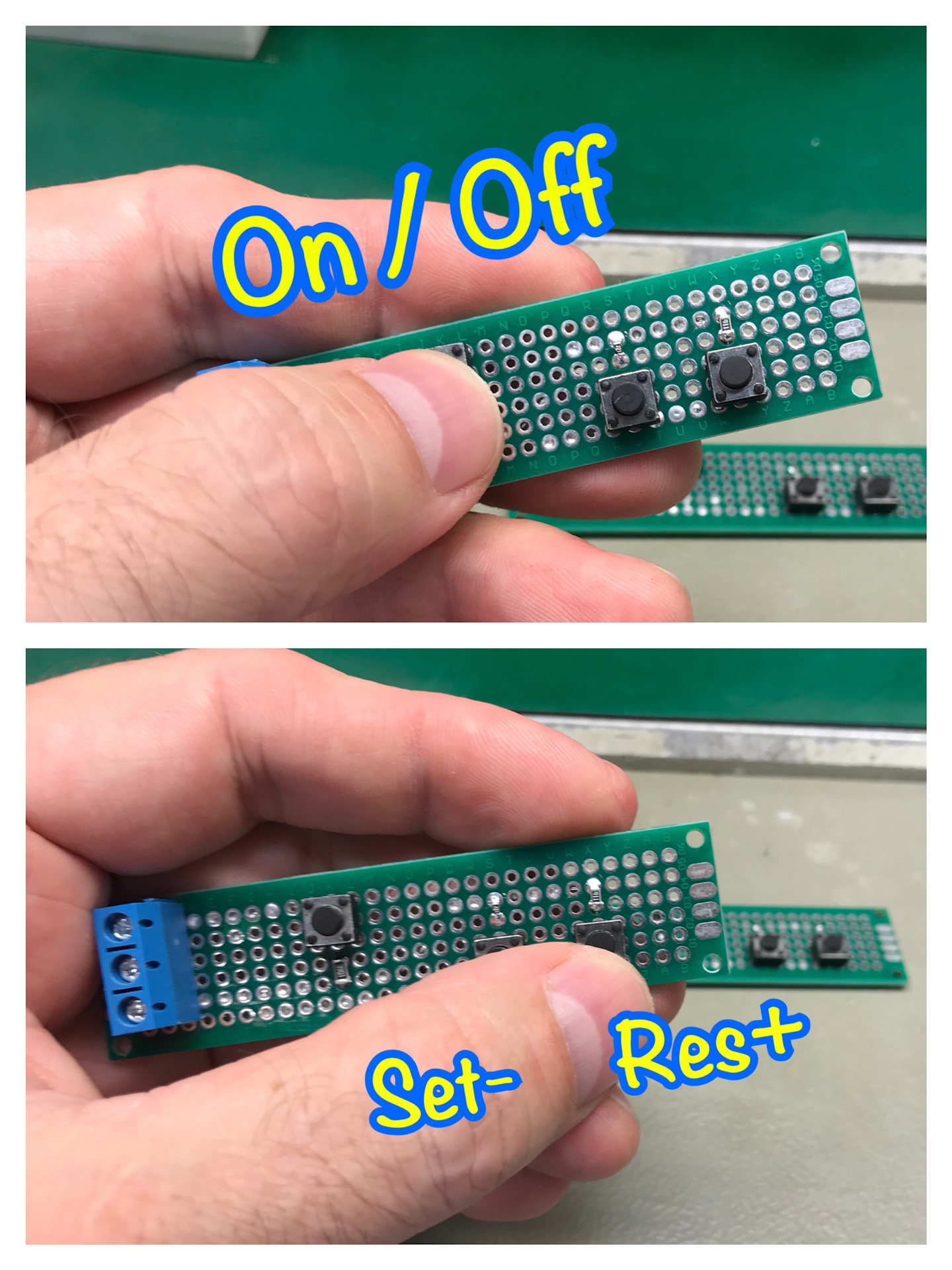

Причём я заранее рассчитал расположение элементов так, чтоб "on/off" у меня была сбоку, а кнопки "-/+" правее. И причём кнопка "+" сделал для удобства правее.
Ну тут далее "Остапа понесло" и я для красоты и защиты от случайного замыкания, сам пульт решил тоже усадить в термоусадку))
Всё. Пульт готов.

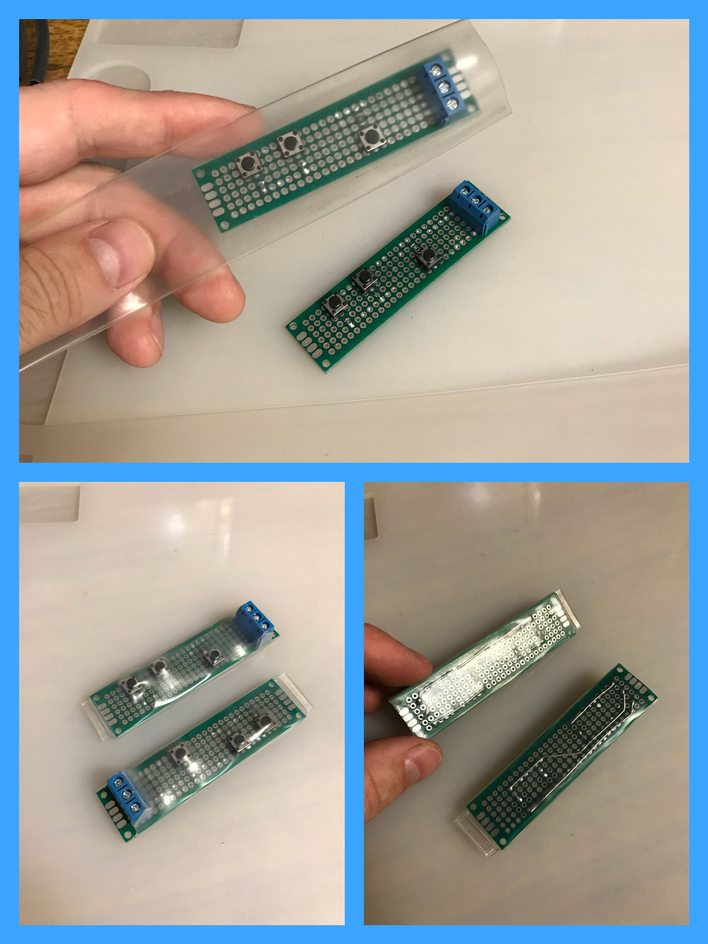

Многие может заметят и спросят почему у меня на фото 2 пульта?
Я просто делал для себя и для нашего одноклубника.
Вскоре он наверное тоже добавит соответствующую запись к себе в БЖ.

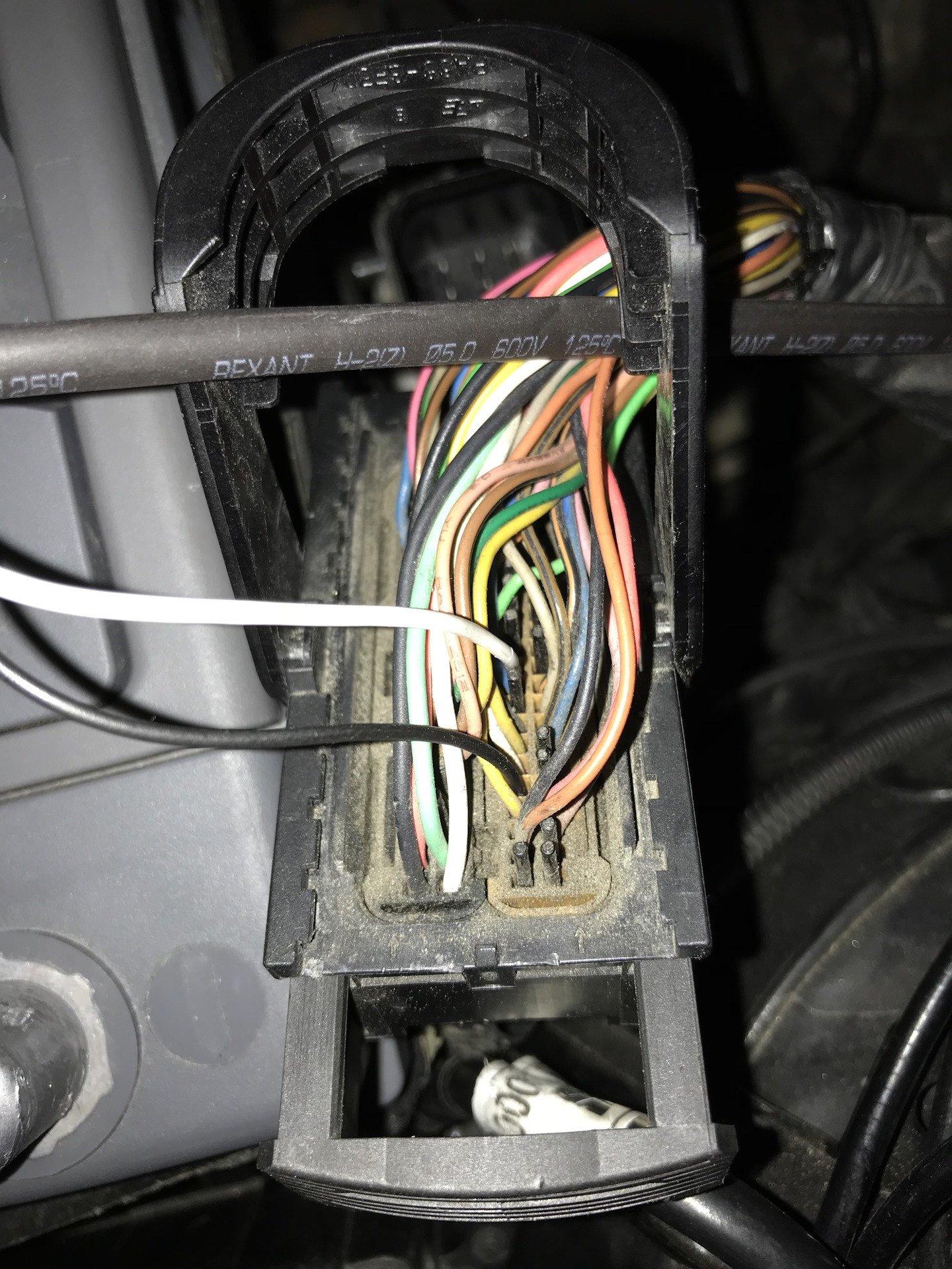

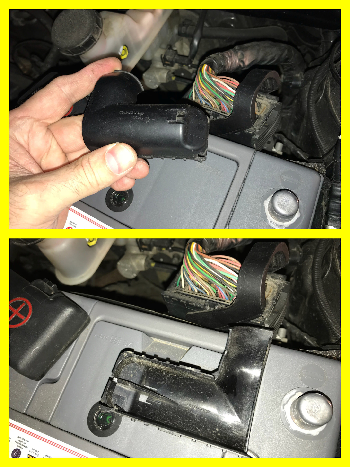

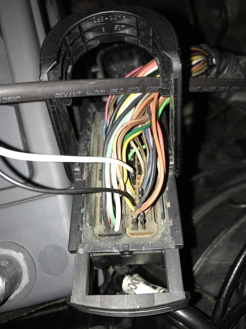

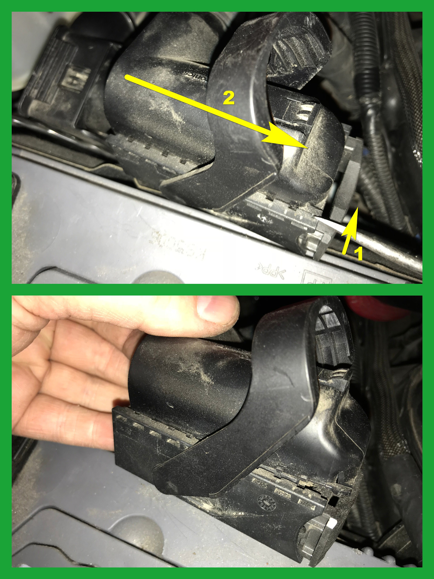

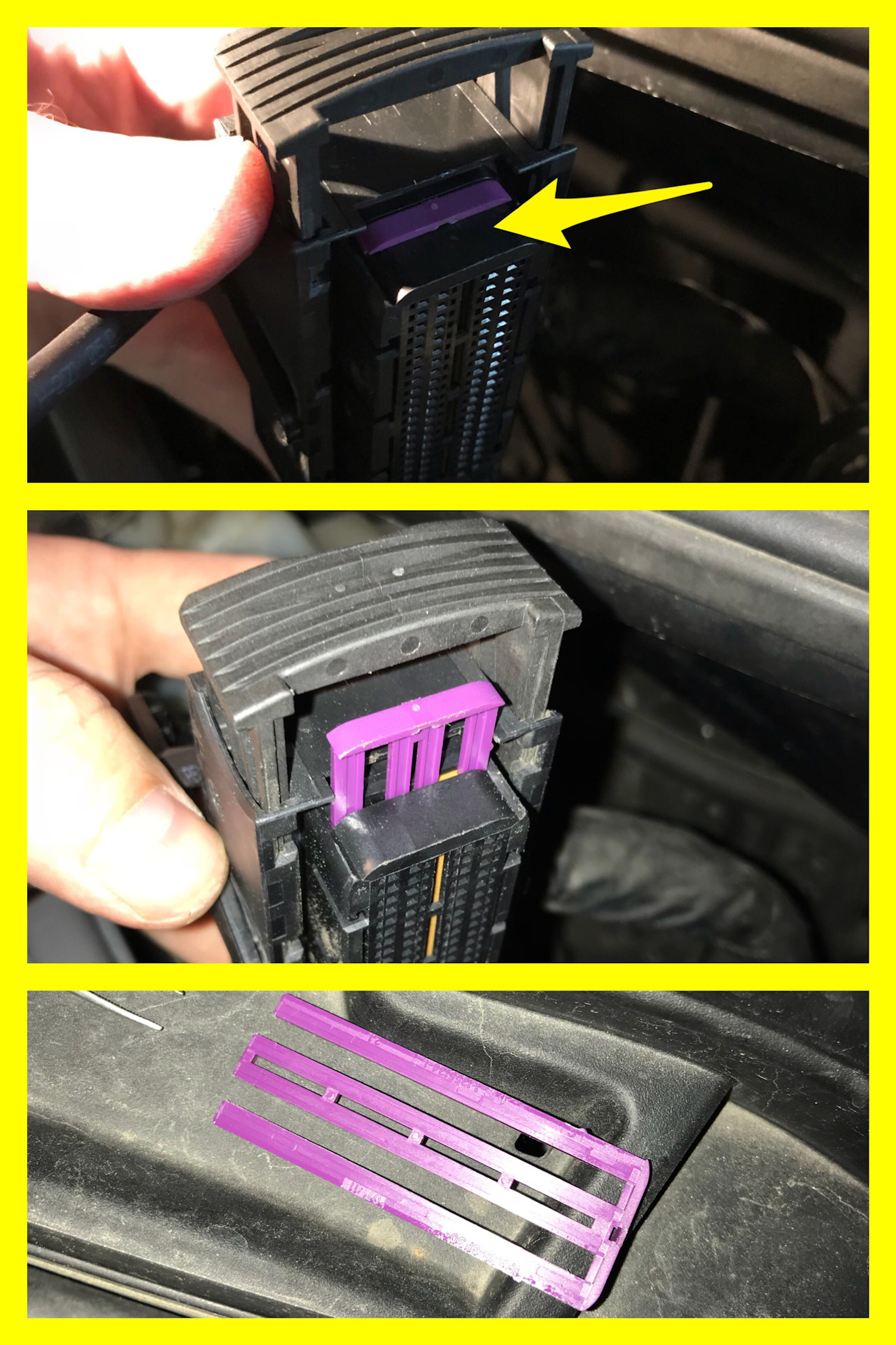

Приступаем к подключению нашей косы с пинами к колодке ЭБУ
Для начала естественно скидываем минусовую клемму акб ключом на 10.
Далее срезаем чёрный, пластиковый хомут, который прижимает пластиковый кожух разъёма к косе.
Отвёрткой отводим фиксатор в сторону и сдвигаем этот пластиковый кожух колодки.
Убираем его в сторону, чтоб не мешал.

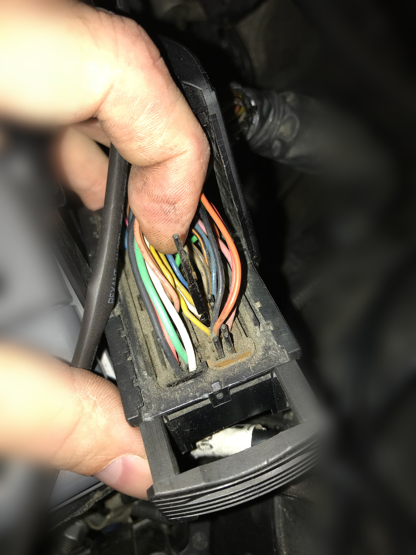

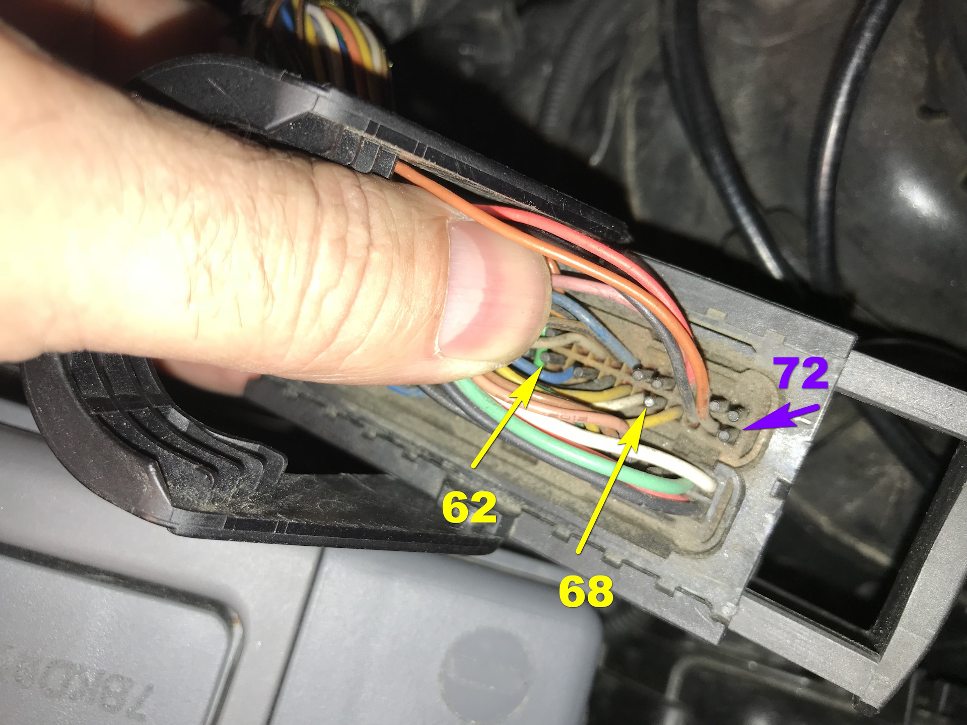

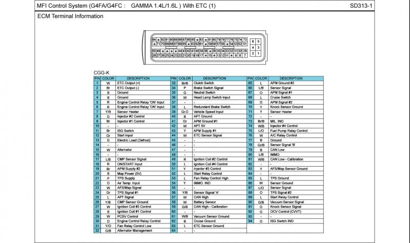

После снятия самого разъёма с ЭБУ, если внимательно присмотреться на саму гребёнку контактов ЭБУ, то там всё пронумеровано. Единственное я забыл сделать эту фотку, но там и так всё станет понятно, когда вы посмотрите на сами контакты ЭБУ.
Если кому это очень необходимо, то после добавлю эту фотку у себя в комментариях.
И так нам нужно контакты 62 и 68
Если присмотреться на нумерацию на самой ЭБУ, то мы заметим крайний с номером 72. Вот от него и отсчитываем в обратной последовательности и находим заглушки для пинов 62 и 68

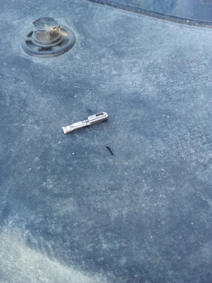

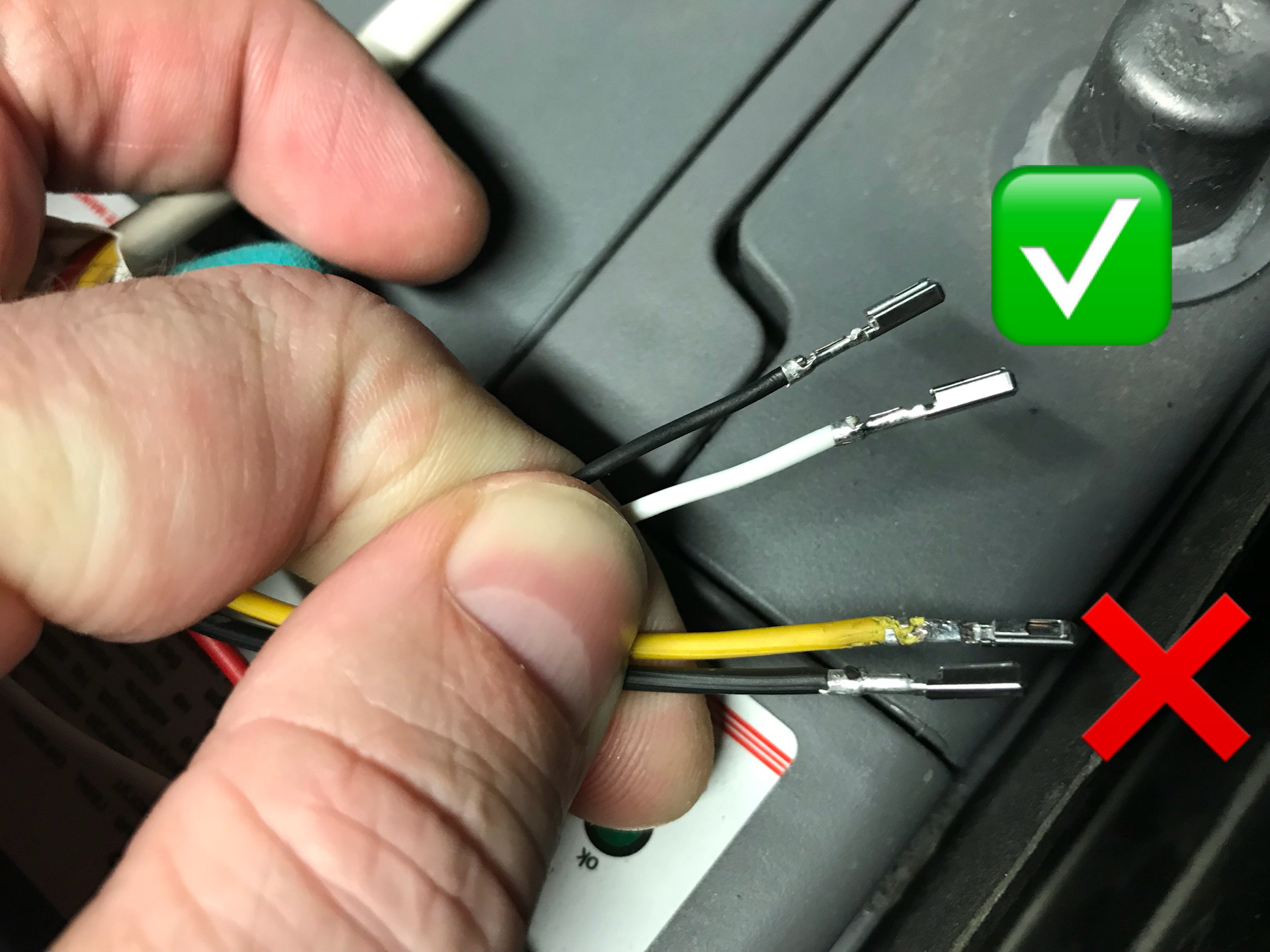

Далее когда убедились что точно нашли, приступаем к удалению заглушек.
Для этого необходимо взять обычную отвёртку и подцепить пластиковый фиксатор, который фиксирует все пины. Вынимаем его.
И аккуратно вынимаем сами заглушки. При этом обращаем внимание как установлена эта заглушка!
Именно такой стороной и необходимо вставить наши пины от самодельной косы.
Вставляя каждый пин, вы должны почувствовать и даже услышать слабый щелчок пина, и именно тогда он защёлкнулся и встал до самого конца. И после этого его можно потянуть обратно и он не должен уже выниматься.
Если же он с лёгкостью вынимается, то скорее всего что-то у вас пошло не так.

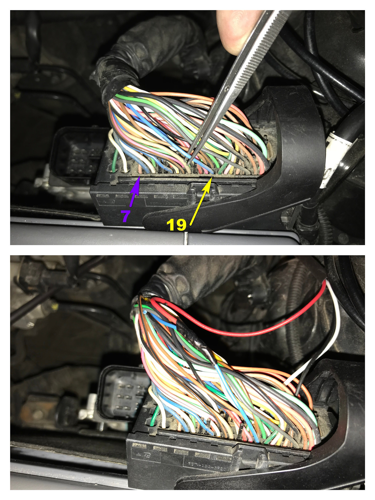

Ну и 3-ий провод нам нужно подключить к 19 контакту.
Это вроде как питание падали газ. Провод синего цвета.
Для этого мы его зачищаем от изоляции и соединяемся скруткой или пайкой. Далее не забываем изолировать.
Берём монтажный фен и затягиваем термоусадочную трубку, в которую у нас продеты провода. Превращая косу в единый кабель.

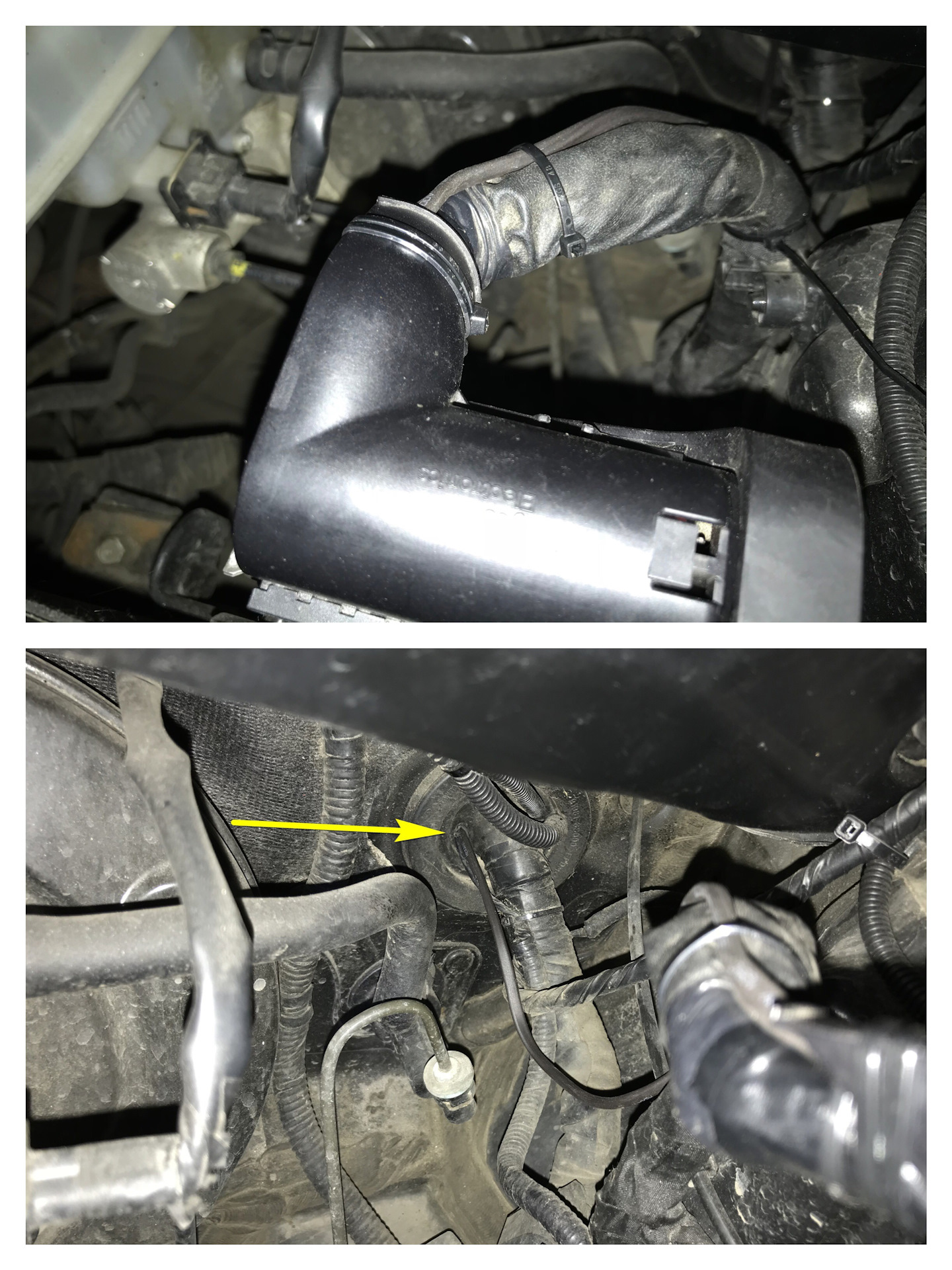

Ну и всё. Укладываем аккуратно все провода и устанавливаем обратно пластиковый кожух этого разъёма.
Так же пристёгиваем его к штатной косе пластиковыми хомутами.
И выводим нашу новую косу из 3-х проводов в салон через резиновую манжету или как она там называется, короче на фото я показал)).
Ну и далее с подкапотным пространством всё. Переходим в салон.
Подключаем нашу косу к пульту.
У меня это получилось так.
(честно сказать изначально мною задумывалось земляной контакт провести чёрным проводом, но вот поторопился я вставляя пины в ЭБУ, ну что поделать, теперь у меня белый земляной GND.)

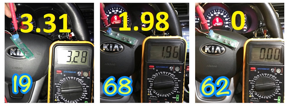

В случае чего, если вы что-то напутаете с проводами, то я специально для всех сделал замеры на клемнике относительно земли.
Т.е. минусовой щуп мы прислоняем к корпусному контакту авто (к примеру обод разъёма прикуривателя)
А плюсовым щупом делаем замеры.
Должно быть так.
Во время замеров двигатель должен быть заведён!
Если всё верно, то поздравляю, вы всё сделали правильно))

Для включения сначала нажимаем кнопку "On"
и чтоб запомнить скорость нажимаем на "Set -" и всё, ноги с педалей можно убирать.
Далее регулируем скорость путём нажатии -/+ или долгого удержания.
При этом если скорость вы зафиксировали круизом и после нажали на педаль газа и потом отпустили педаль, то машина разгонится и далее скорость будет снижаться до той, что зафиксирована круизом.
Чтоб выйти из режима круиз-контроля, нужно либо нажать на педаль тормоза (или сцепления у кого МКПП)
или нажать на выключения круиз-контроля "Cancel"
Можно конечно выключить и кнопкой "On/Off, но тогда отключается управление Круиз-контроля полностью и при следующим включением придётся снова нажимать кнопку "On/Off"
*(кнопка On/Off это как общее включение и выключение управления кнопками Круиз-контроля)

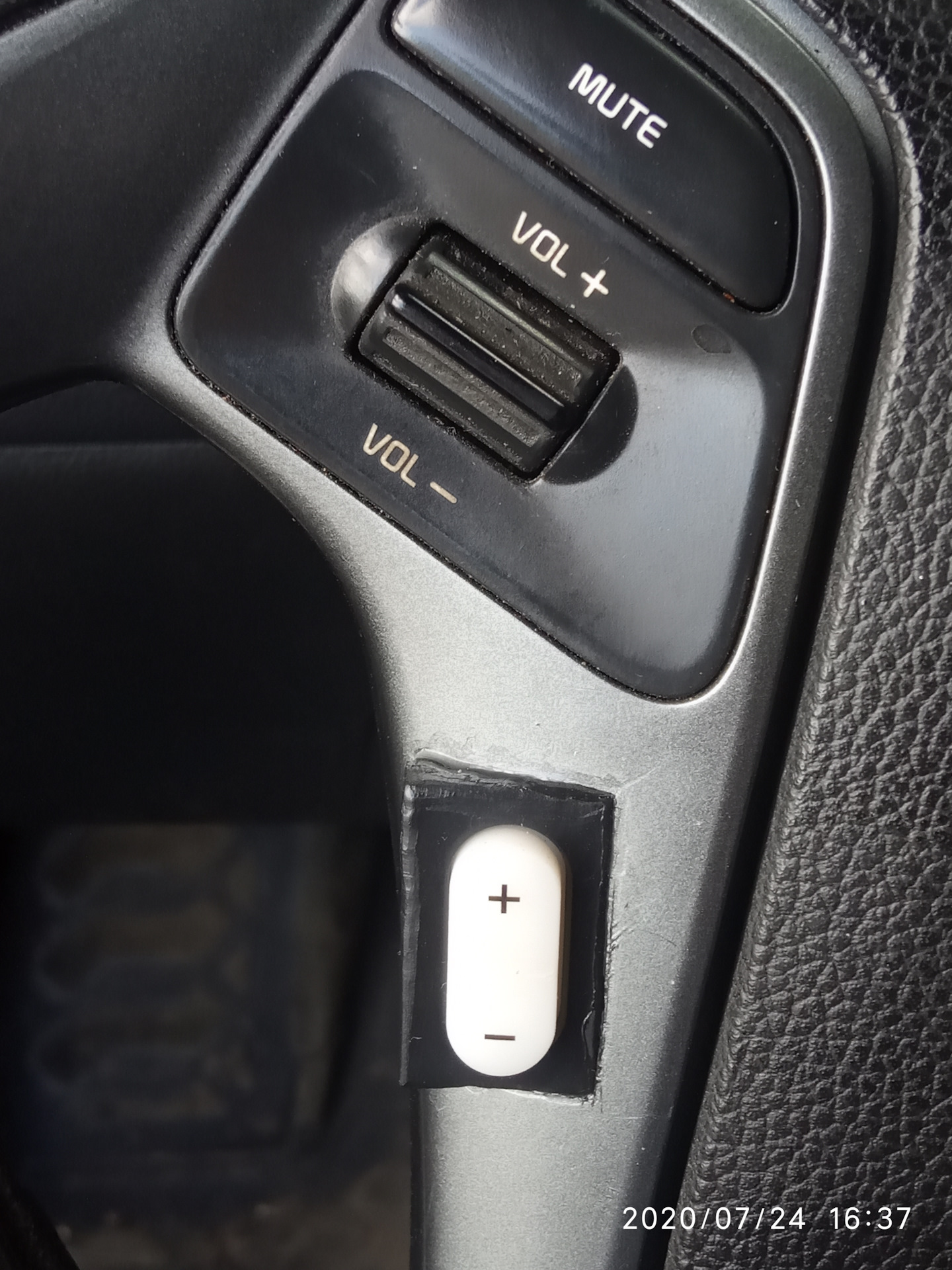

Конечно же мой вариант Круиз-контроля это скорее "пробный", поэтому я и назвал тему — Заколхозил))
В планах далее:
— придумать вариант индикации
— придумать нормальное управление, попробую его задействовать в кнопки руля или ещё куда-то

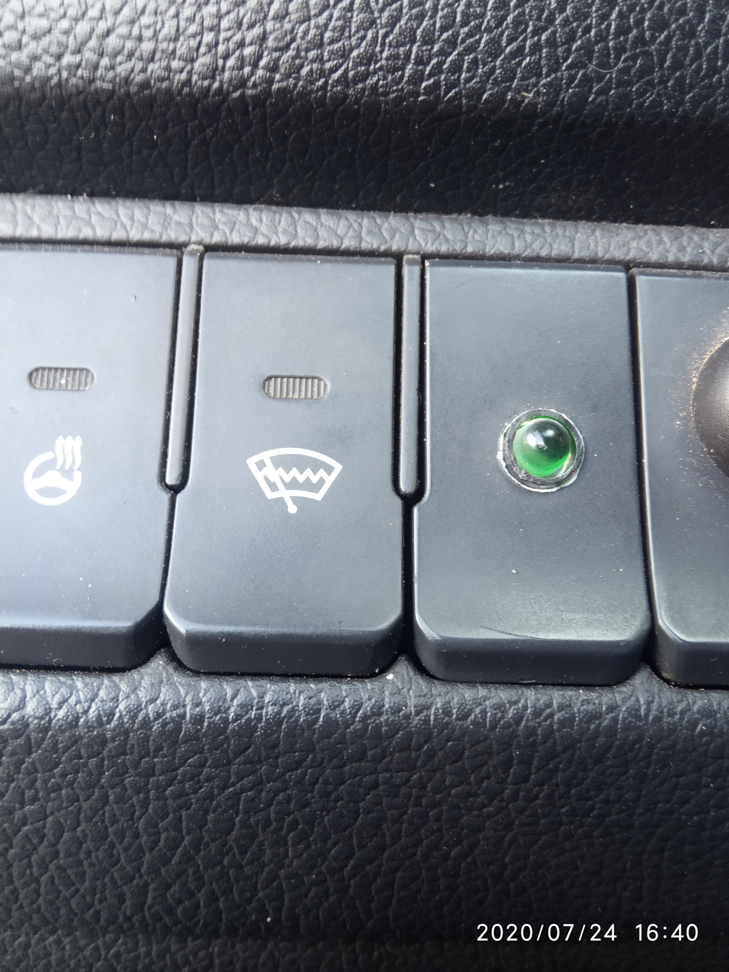

Здравствуйте, а подскажите пожалуйста, можно ли как то сделать какую ни будь индикацию на этот пульт. Вкл/выкл?
Можно если считывать данные с CAN шины)
Как то все сложно)
Сложно это в приборную панель встраивать (я показывал), а когда отдельно это пустяк.

Цена вопроса индикации?🤔🤔🤔🤔
Я делал по 1500₽
Туда входило: плата контролера stm32, стабилизатор напряжения, драйвер CAN, светодиод RGB.
www.instagram.com/p/CB3iB…qbS4/?igshid=a7ipwra1aij9
Надо stm заказать буду дальше колхозить
Я месяц назад 3 индикации изготовил и разослал по городам))
За то удобно

Андрей, мощность резистора вообще роли не играет? Главное чтобы процентное соотношение было ближе к 1?
Совершенно верно, мощность может быть любая. Там малые токи.

Андрей здравствуйте! Все собрал как у вас, подключил, 62 ой запитал на кузов. Не могу понять что не так. Проверяю мультиметром на 19 показывает 3,28v, на 68 показывает 0,98v, на 62 как и должно быть по нулям. Подскажите что не так, где копать? У вас показывает на 68 1,98v, у меня 0,98v или так и должно быть?
судя по всему хреновый контакт на 68
А может это быть из-за того что КК не активирован, в чём конечно я сомниваюсь? И ещё вопрос как вы выставляли пины, с таким трудом вставлял. Возможно что пин не до конца сел, поэтому контакт плохой(((🤔
Сам пин в колодку ЭБУ входит замечательно если он оригинальный.
А если у вас плохо заходит, то это из-за толстой изоляции провода. Я писал какую марку провода я предпочёл из-за тонкости его изоляции. В противном случае необходимо выбирать более тонкий провод.
Пин должен обязательно Защелкнуться!
Если он не защёлкнулся, то он вставлен не до конца и поэтому нормального контакта не будет.
И да, лишний раз себя проверьте, может вы ошиблись в подсчётах номерами контактов колодки ЭБУ? Просто ко мне приезжали уже люди, у которых «умельцы» в зеркальном понятии установили пины. И я им переделывал эту ошибку.
Все нормально, в контактах я не ошибся))) проверил вставил все обратно и напряжение стало как и должно быть. Вы были правы, контакт хреновый был, не до конца сел. Прокатился испробовать, не работает☹️

Добрый день.Андрей, подскажите где и что искать. Кинул 2 провода на 19 и 68 контакт в эбу, 62 подключил на кузов. Проверяю индикацию через массу прикуривателя, на 19 и 68 не изменений на мультиметре( как была 1 так и осталась) а вот 62 показывает -0,002. Где может быть проблема?
Плохой контакт в колодке ЭБУ
А мощность резисторов какую брал 1; 0,5 или 0,25 Вт? Или здесь нет разницы
Вы издеваетесь или реально лень почитать или посмотреть?
В тестовом пульте я использовал одного размера резисторы, а в Европейских кнопках совершенно другие www.drive2.ru/l/491917105294213140/
Что удобней, то и применяем.
Я правильно понимаю, резисторы должны быть на 3.9 кОм, 220 Ом и 910 Ом?
Да. Разве неразборчиво они написаны на фото?)))
В каких магазинах продаются данные пины 968221-1?
а я на видео говорил))
Хорошо посмотрю, ещё маленький вопрос, на схеме обведена зона Cancel, на нее не надо обращать внимание? Так как по схеме вроде 4 кнопки, а по факту 3.
Эту кнопку ставить на своё усмотрение, толку от неё почти нет. Это всё равно что сбросить запоминание педалью сцепления или тормоз. У меня она есть, потому как на руле она есть.
а где кнопки брали от европейского рио?
Я же об этом писал, в магазинах.
Кнопки которые именно в руль поставили взамен штатных
Я ещё раз пишу, Я же об этом писал, в магазинах.

у меня почему то на 68 пине отсутствует напряжение
Значит нет контакта.

Ищу провода, моб и пвга найти не могу, предлагают мгшв 0.35, думаю войдет или нет
Ну войти то я думаю войдёт, единственное мгшв мягкий провод и его придётся каким-то шилом проталкивать.

При замерах мультиметром блок должен активирован(прошит)?
Спасибо.
Нет. Это совершенно не имеет никакого значения.
И без платы можно проверить?
Какой платы ?
Которое на 10 фото.
Пфф, так это же тупо Кнопки)))
Они здесь для замеров вообще не нужны.
Все эти номиналы напряжений находятся на выводах ЭБУ, а делая контрольные замеры на концах проводов мы удостоверяемся в хорошем контакте пинов и целостности кабеля.
Спасибо за разжованый ответ)))).
не подскажите простой способ индикации круиз контроля?типа небольшого колхоза что бы диод загорался при активации?а то плату сделал все работает но бывает непонятно активировался или нет вот и смотришь на спидометр
Самый оптимальный вариант www.drive2.ru/l/500456187473429269/
да трындец полный что бы загорелся сторонний диод нужно столько танцев с бубном? а проще нельзя запитать диод куданибудь что бы он просто загорелся при активации?
Там нет никаких танцев с бубном, там обычный контроллер который зажигает светодиод при включении КК.
На дворе 21 век, сейчас вся электроника работает через CAN шину))))
сори я с паяльником плохо дружу а вы мне про can шину
Ну вы же как-то спаяли себе пульт из резисторов и кнопок)))
А с индикацией ещё проще, контролеры за вас паяют Китайцы)))
Остаётся только припаять питание и светодиод, ну и зашить нужную прошивку чтоб контролер научился распознавать сигналы КК.
Привет. Собрал схему, всё подцепил. При замерах на 19 контакте 3.31в, 68 контакт 1.98. замераял при включенном зажигании. Проехался, круиз не сработал. Из за такого отклонения может не срабатывать круиз, не подскажешь?
С напряжением всё хорошо.

Почему на схеме есть кнопка cancel, а на фото 8 нету? Она работатет как КЗ на схеме?
Её нету на фото 8 потому что это всего лишь Пробный пульт, Временный.
Да работа этой функции как КЗ.
И полноценное управление КК у меня здесь: www.drive2.ru/l/491917105294213140/
Мне тоже пробный пульт нужен, проверить работоспособность. Если всё получится, дальше будем думать
Именно по такому принципу я и колхозил плату на фото 8 😊

Подскажи, можно использовать провод от колонок?
Откуда я знаю какой у вас провод от колонок ))) 😂
Главная задача провода, вернее его размер сечения с изоляцией чтоб залез в колодку ЭБУ.
Вот такой провод я применял.

кто-то обходится пинами от флопи диска, но лично я в точности совместимости не уверен.

Ребята как защелкнуть пины?
Пины защелкиваются очень легко без какого либо усилия.
Если конечно они правильно выбраны и сечение провода НЕ ТОЛСТОЕ!
Поэтому провод с сечением 0.5мм я не рекомендую.
Вот пример с проводом 0.5мм который так и не удалось вставить (снизу). Сверху идеальный провод, который не препятствовал установке пинов.
Сечение провода 0.5. Вообще дело труба, провода вырвал пины внутри остались, теперь их не вытащить
Ну а зачем было впихивать невпихуемое?!
Если и так логично понять, что если он не лезит, то либо пин не правильно идёт, либо сечение толстое.
Я ведь не зря себе выбрал провод МПО, у которого очень тонкая изоляция и поэтому я без проблем применил сечение 0.5
В остальных случаях лучше использовать провод 0.35мм
Вытащил пины сегодня с помощью скрепки, провод использовал сегодня 0.5, зашли снова туго, один щелчек на 62 контакте слышал на 68 не почувствовал, но на 68 напряжение 1.96в есть, так что все успешно. Планирую покупать пульт от тусана или елантры, дабы не мудрить с сопротивлением

распиновка ЭБУ (ETC)

У меня такие замеры. Нормально?
Вполне)
