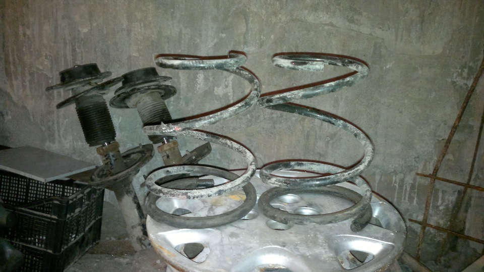

так как машина у меня изначально 1500 была то и стойки соответственно от полторахи
а у полторах как выяснилось подвеска более ватная и валкая чем у двушек
в итоге нашол от 2 х литровой стойки ( контрактные с праворукой) заказал в сборе ( решил рискнуть ) на джапан каре б у купить
итог таков стойки пришли с опрой пружиной в общем все на месте
ну и не долго думая решил не замарачиваться и потсавить как есть)))))
а зря))))
оказывается на тех что мне привезли стояли пружины более жосткие и наверно для заниженых авто)))
так как с проставками 3 см у меня колеса за арки цеплялись а машина в низ носом стояла с задранной жопой)) и перед был такой жосткий что я себя ощущал в спорт каре для кольцевых гонок
в итоге опять домкрат снимаем стойки распружиниваем и что видим
пружины не сломаны витков столько же но они короче на см 10 наверно и очень жосткие
ну поставив обратно свои пружины что стояли до этого все встало на свои места клиеренс выравнялся машина стала помягче но стойки чуствуется что гораздо жоще чем полторашечные
так что советую ставте от 2 х литровых и думаю вам понравится)))
и если кому надо пружины для занижения обращайтесь))) я их оставил на всякий случай))
