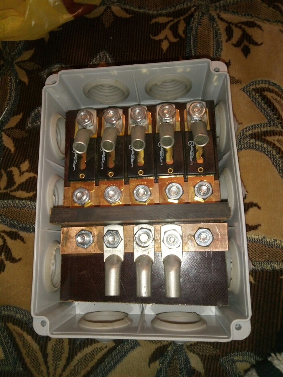

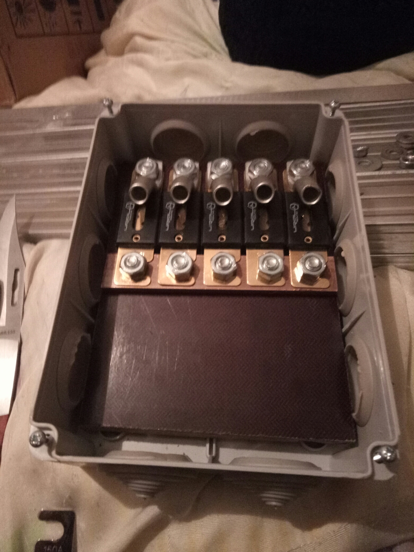

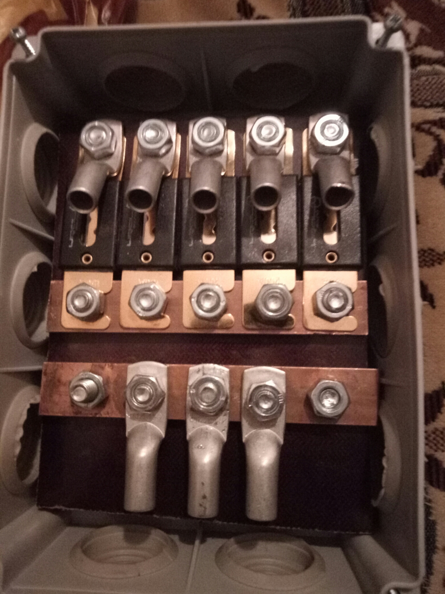

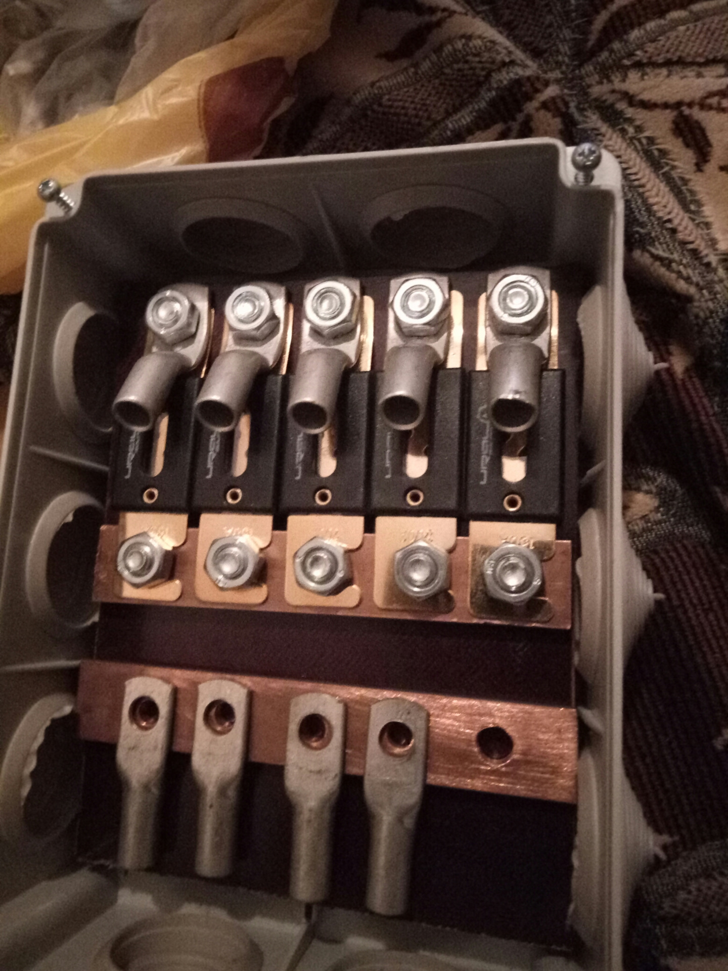

как то так использовал текстолит и коробку распределительную осталось зачистить пластины медные и установить в машину ну и естественно обжать наконечники.
