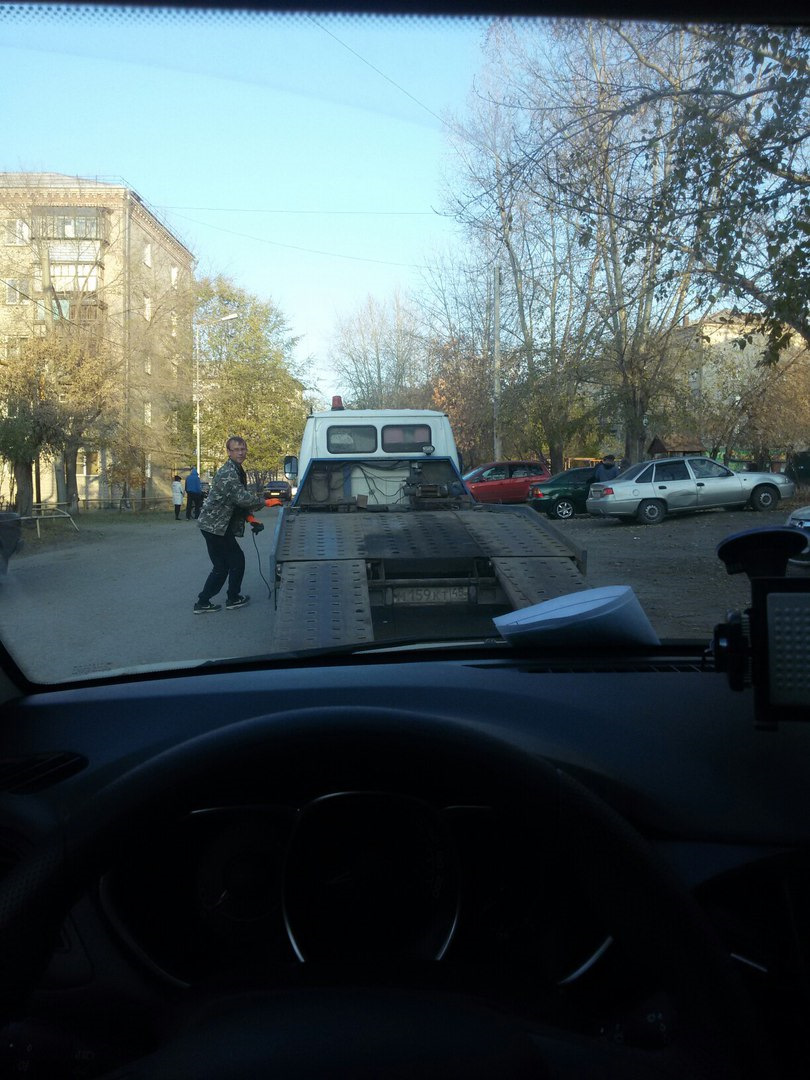

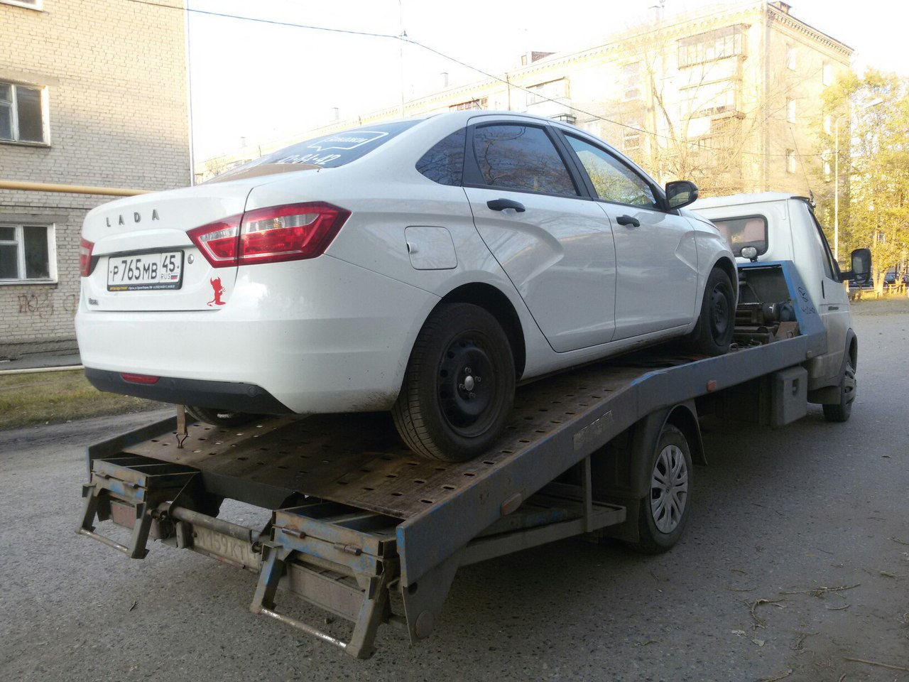

Я пробил поддон.
Возвращался в Курган по довольно хреновой дороге и, видимо, где-то ударился защитой. На подъезде к дому загорелась лампа низкого давления масла, застучали гидрики. Глушу двигатель, останавливаюсь, выхожу — под машиной медленно разливается лужа масла. На тросу до дома, короткие переговоры с родителями, как итог — эвакуатор до сервиса за 1200 рублей и 6400 рублей (не считая масла) за все работы (снять-поставить коробку, снять-поставить поддон, аргоновая сварка)
Делал в FIT сервисе, все очень понравилось. Выбили место для машины, приняли, сделали все очень быстро и качественно. Я доволен аки слон)

А коробка причем? Без нее не снять картер?
У поддона 2 болта под колоколом коробки находятся, без снятия коробки их просто не открутить
Был полон стальной раньше, зачем поменяли ?
Стальной остался, но только у версии с коробкой АМТ
то есть стояла защита и даже сквозь защиту пробило поддон ? Или у тебя там просто заводской пыльник ?
Стоит защита "Шаттл" из довольно толстой стали
