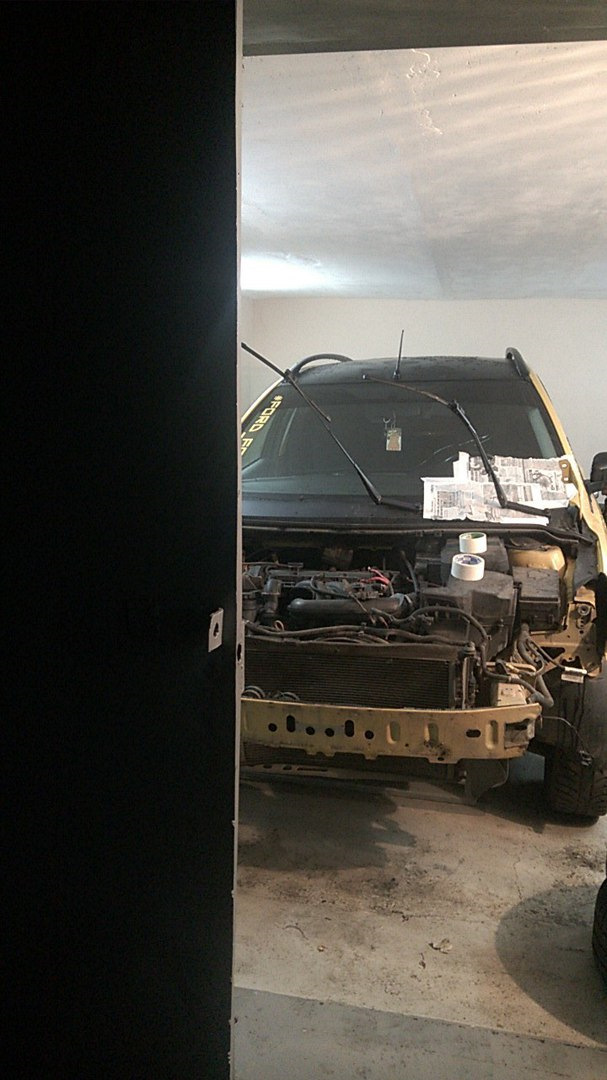

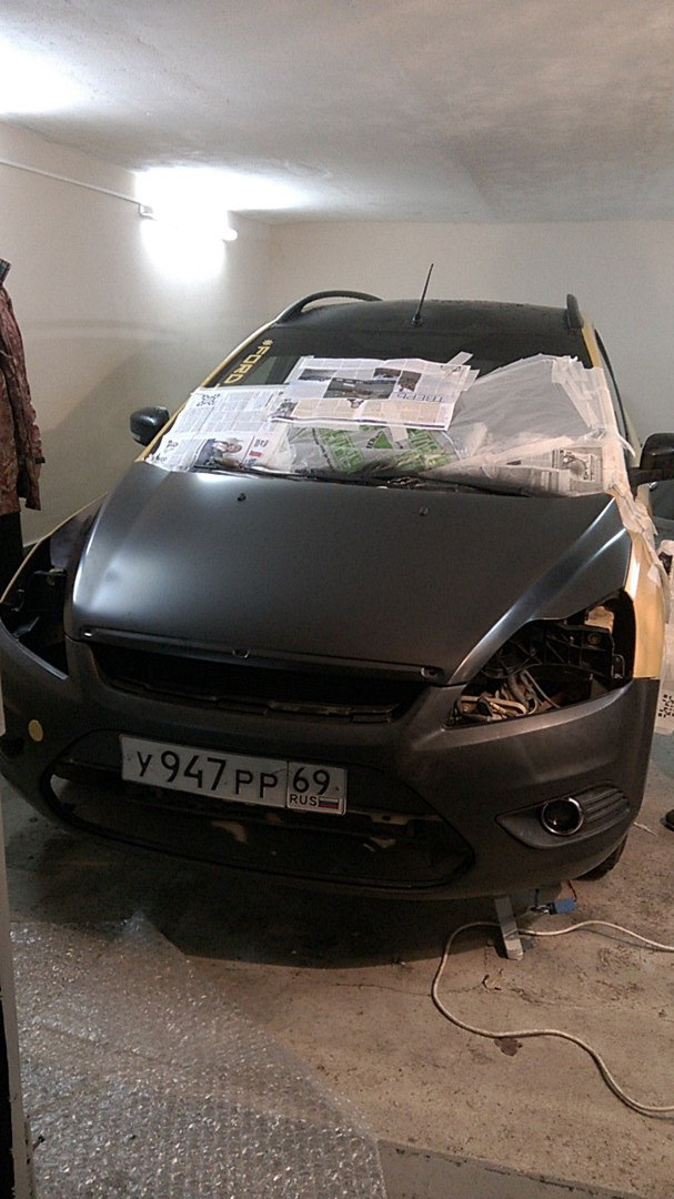

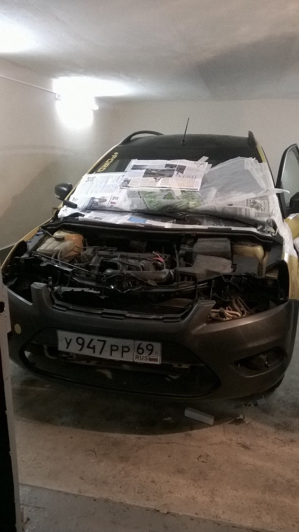

Вот и добрались мои ручки.
+ Новый бампер куплен
+ Еще купила новый капот)
+ Обновила дворники черненькой краской
Детали в заводском грунте. (черный)
В конце декабря на покраску.

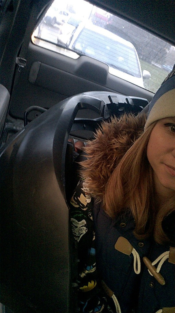

А так же… Заказала пороги (стеклопластик). В обед привезут в Тверь. Их тоже на покраску. Но поставлю только после зимы, А то что-то страшновато за них.
+ идут поиски передней губы.

капот надо сразу красить, только завальцовочную кромку герметиком обязательно замазать…если это Тайвань, не рекомендовал бы по нашей погоде голый капот эксплуатировать…и, не обижайся, но стеклопластиковые пороги — зло…тот ещё гимор в подгонке
О, похвально! Наконец-то будет порядок! Бампер и капот, надеюсь, оригинальные? А пороги из стекловолокна почему, из за цены?
оригинальные бампера идут в сером грунте…сдается мне, что всё Тайвань(((

Перед покраской не забудь транспортировочный грунт снять)
