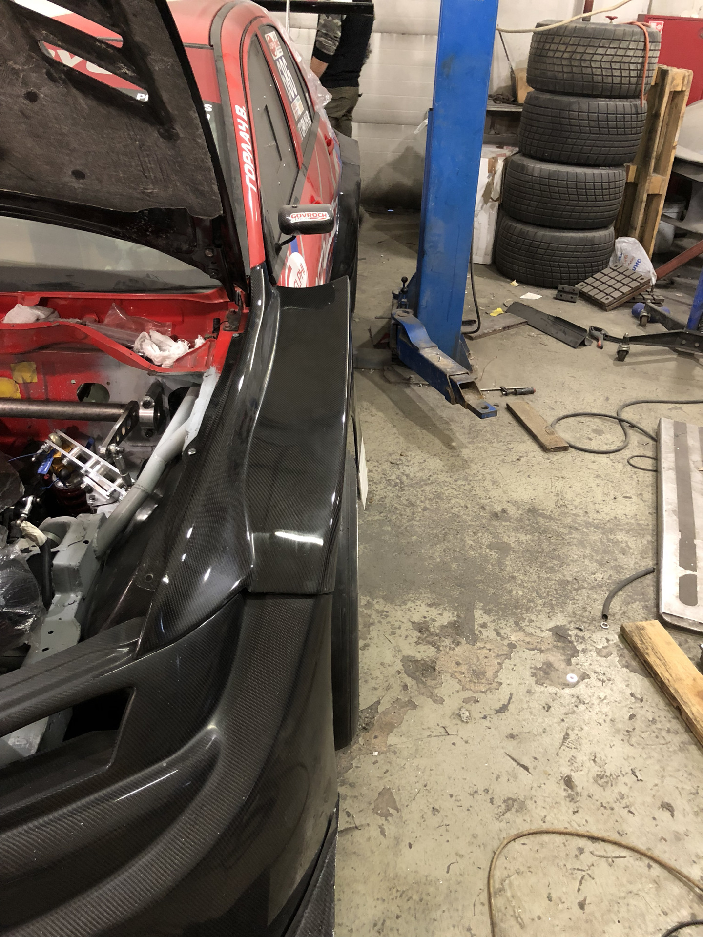

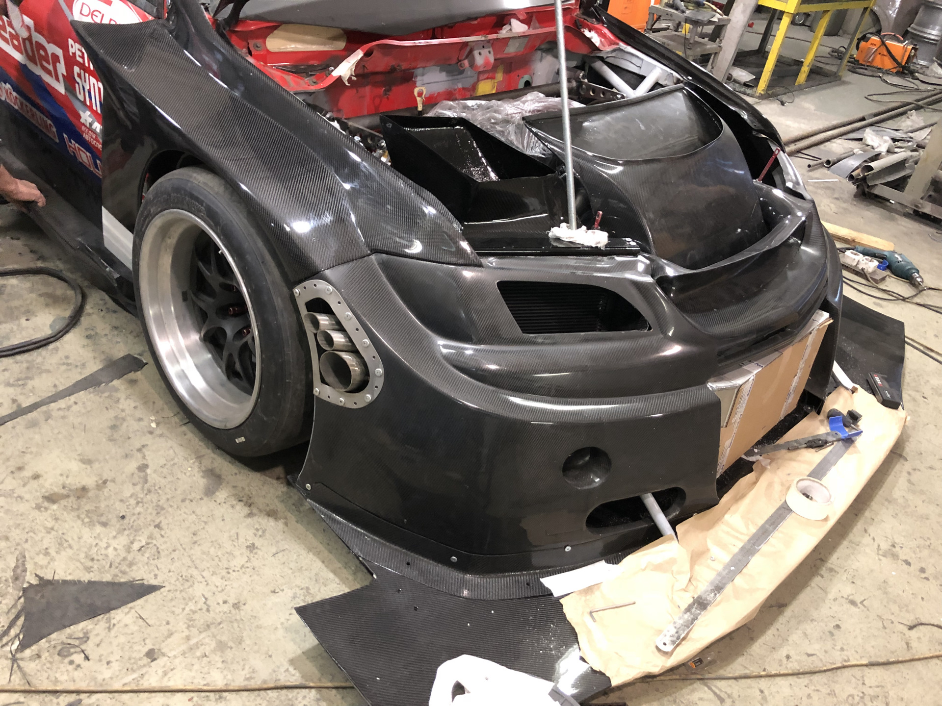

Обвес один человек делал. По поводу объедет или нет — надо пробовать :)

обвес tudorMS или это что-то другое?
Его

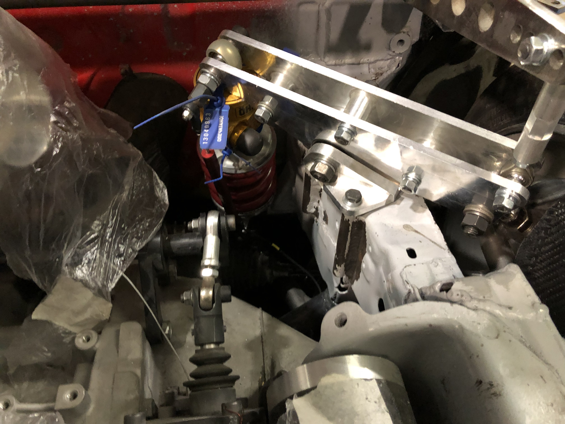

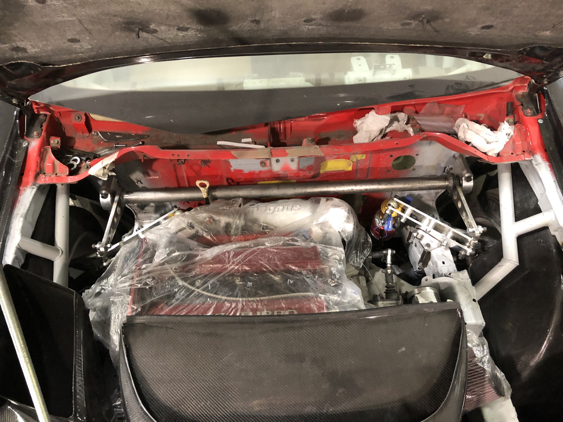

Получается стаб не регулируется?
Регулируется
Есле не сложно можете описать? Я так понял верхняя шс меняет свое положение в одном из 4 отверстий на пере стаба, и тем самым меняется плечо и меняется жескость?
KroleG
переставлением тяги на другую дырочку — уменьшается плечо. не знаю так ли тут, но видел такую регулирувку
Что за дичь с подвеской?)))
Можно более подробные фото?)
Пуш-род это
