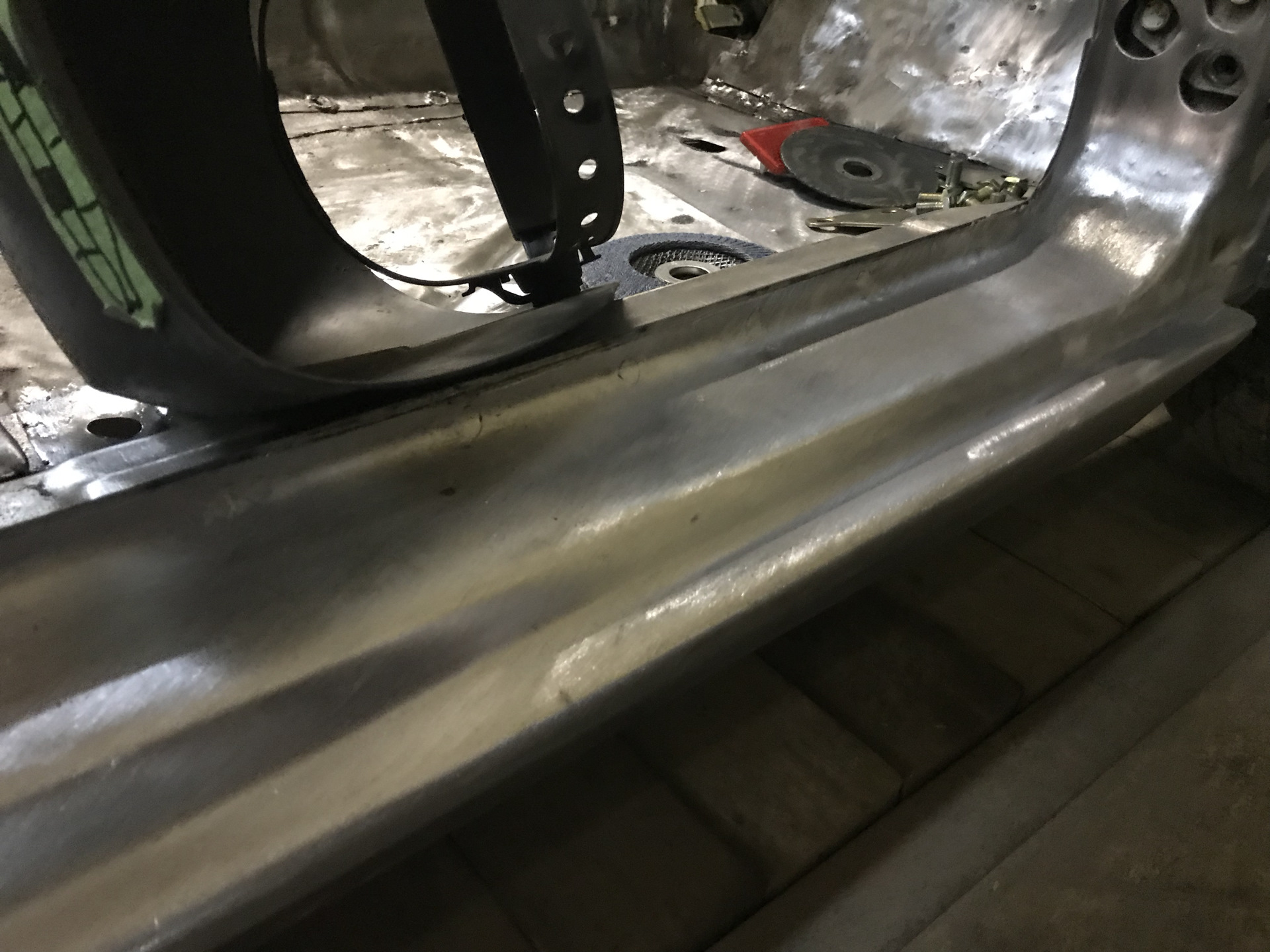

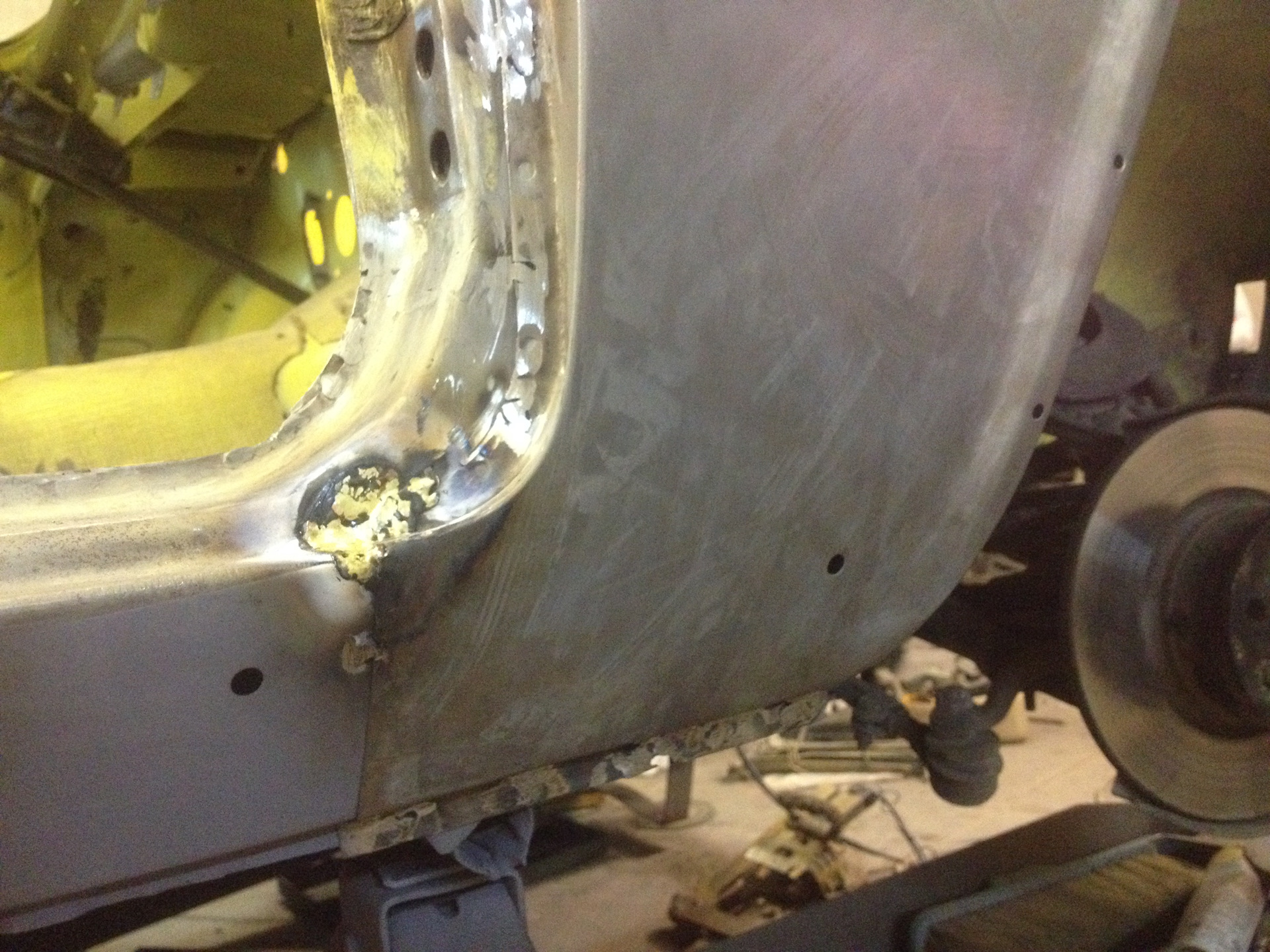

Ну и отдельно хочу рассказать про лужение.
Тестировали два вида припоя и пасту.
Дешевый припой слишком жидкий и подходит для обработки горизонтальных поверхностей, хуже ложится.
Паста самая простая в использовании, но ее не нанести толстый слоем.
В итоге, швы обрабатывали пастой и хорошим припоем. Получилось отлично. Процесс и результат на видео.

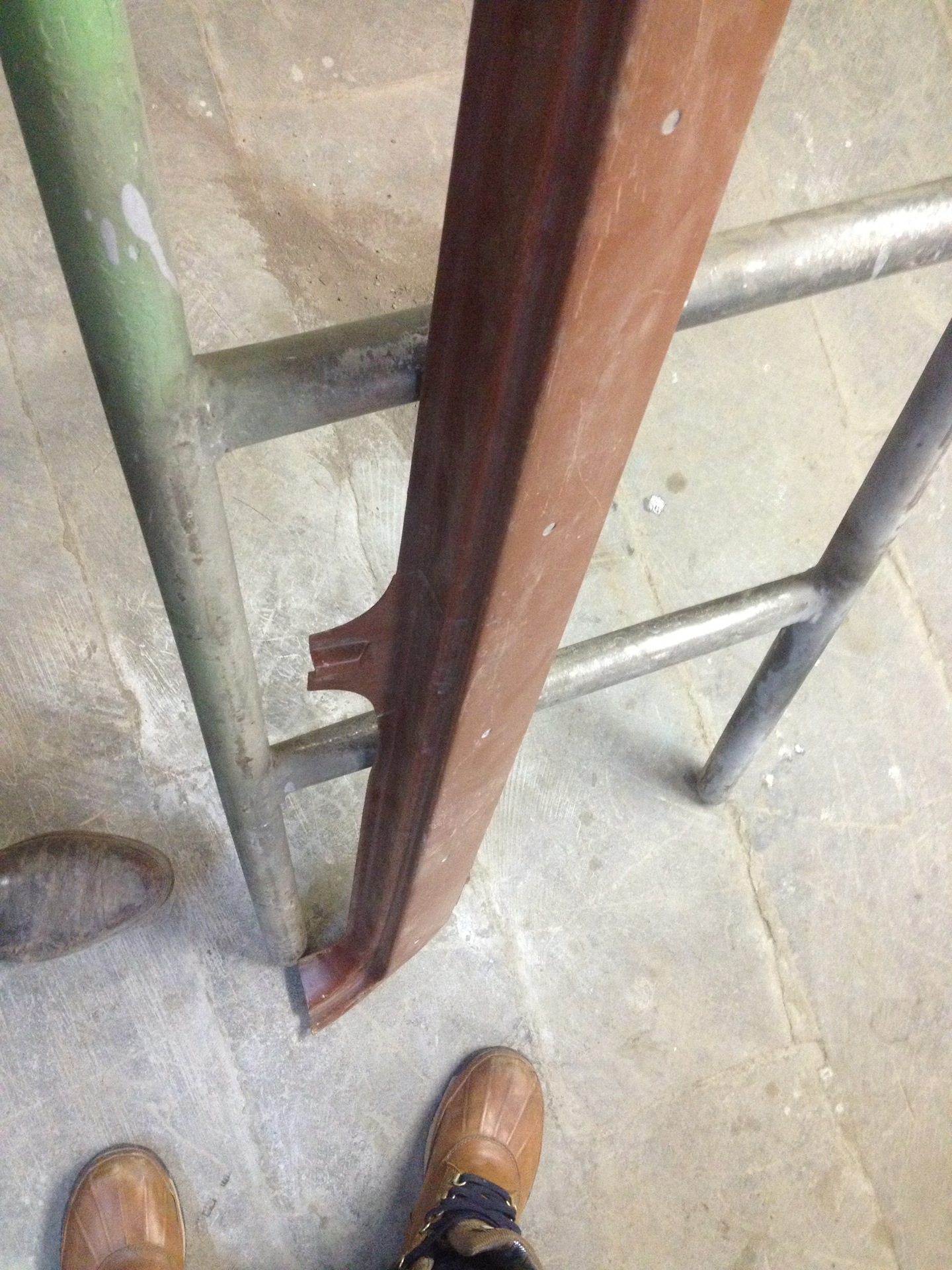

Порогов, как таковой детали нет ! Есть дверной проем ! А 34ку делал и АКПП делал, и очень хорошо знаю данный автомобиль .
Ну-ну :-)
ну действительно, по сути порог -это ремвставка в боковину кузова с проемами.

Странно, припой и олово + утюжок и вопросов нет.Видимо мы вообще старики!)))
Вопросов нет, но никто сейчас так не делает. Замазал герметиком-шпаклей и ладно.
А мы делаем!)))Особенно когда оно того стоит.Ведь процесс не главное, главное отношение и опыт.Особенно тот с которым наши люди до нас это делали.

как называется хороший твердый припой из последнего видео?! спасибо за ответ!
Припой wuerth (Pb74Sn25Sb1)
спасибо!

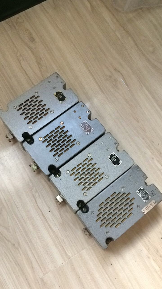

Тоже интноересно посмотреть, тоже до сих пор уверен, что штамп был одинаковым и на 2410 и на 2434. Но всегда готов признать свою неправоту. Кстати, похоже нашёл то, что крепилось на пластине под пассажирским сидением :-)
Штамп на днище был тот же что и на 24, но его потом, как и моторный щит, доводили вручную. И что там крепилось?
Тогда понятно. Чисто теоретически, там должно было находиться что-то, относящееся к связи. Ещё в юности я сам клал под сиденье колонки :-) летом в закромах товарища, у которого мы с вами покупали Антенны, были найдены звуковые извещатели. Очень похоже что именно они и стояли под сиденьем
Да, похоже) скоро буду собирать связь, в процессе все станет понятно, думаю.

Мои поздравления! Расскажите пожалуйста, какой пастой пользовались при лужении, производитель? И что за дешевый и дорогой припой?
И паста и припой фирмы wuerth, припой с составом : Pb74 % Sn25 % Sb1% а дешевый это тот который на любом рынке продается, состав там по соотношению другой и без Сурьмы (Sb)
спасибо
Yuretc09
тоже Вюрт применял.

По заводу там вообще швов между стойкой и порогом нет. Штампуется вся боковина от крыши со стойками и порогом вместе, это одна деталь. А так конечно припой не плохо, но только если металл не перегревать.
Где вы такой штамп видели? Чтобы пороги и накладки штамповали вместе со стойкой? И еще поддомкратники внутри?
Поддомкратник на внутренней части порога и усилителе порога. Посмотрите в каталоге деталь, называется "боковина кузова", если не ошибаюсь. Она состоит из дверных проемов и наружного порога. В запчасти поставляется порог отдельно.
Да, но поддомкратник не установишь, не снимая накладку. Вы совсем про другую деталь говорите. К ней крепится порог, накладка, пол, поддомкратники. А швы там есть на всех машинах, только герметиком заделанные.
Швов между наружной частью стойки и наружный порогом с зааода нет. Режут это место при замене наружного порога.
Про поддомкратник речи не шло, это отдельные детали, которые относятся к внутреннему порогу и усилителю порого.
Теперь согласен :-)
на ВАЗе аналогично.
На Жигулях тоже самое.
RetroStilauto
Не знаю как оно именно на 24-ки, но в целом Plymo86 говорит правду, на той же к примеру девятке порог, заднее крыло и стойки идут одной деталью.
