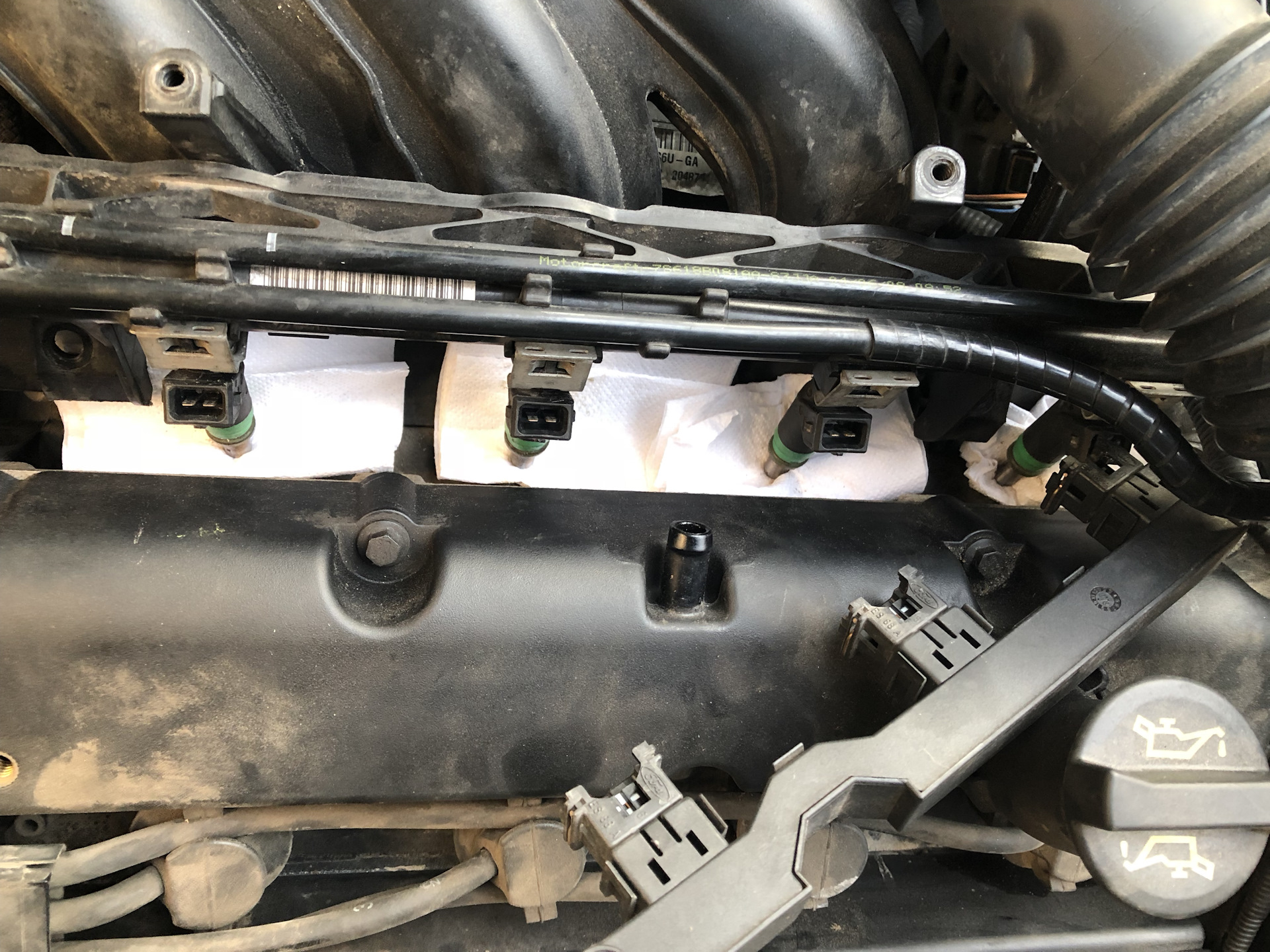

У меня случилась беда — мотор после простоя глохнет сразу же после того как завелся. Чтоб мотор не заглох, нужно заводиться с нажатой педалью газа.
После прогрева проблема уходит. Да, я с утра, завелся, подержал газ секунд 30 (причем даже на 1000 оборотов все ок), потом заглушил мотор, зевелся снова — уже без проблем.
Скажу даже больше, если так завестись и заглохнуть несколько раз, то на раз 5й уже машина не заглохнет…
Видео есть тут, у меня в предыдущем посте.
Если у кого есть какие мысли — подскажите. Проблема появилась после недавней ревизии топливной системы, где мне:
— Почистили дроссель и скинули топливные карты
— Сняли, помыли бензобак, поменяли сеточку топливного насоса
— Почистили форсунки на стенде
— Замена топливного фильтра
А теперь сам тест! Его мне пореккомендовал SAnat96
6. Нужно повернуть ключ в положение зажигание.
Оговорюсь, тут я целых 10 раз покрутил ключ туды-сюды, и притом каждый раз ждал пока на приборке погаснут дополниельные огни.
Так что форсунки у меня не пропускают бензин. Что не так с мотором — я не знаю. На всякий случай решил проверить сопротивление форсунок мультиметром.
Спасибо за внимание!

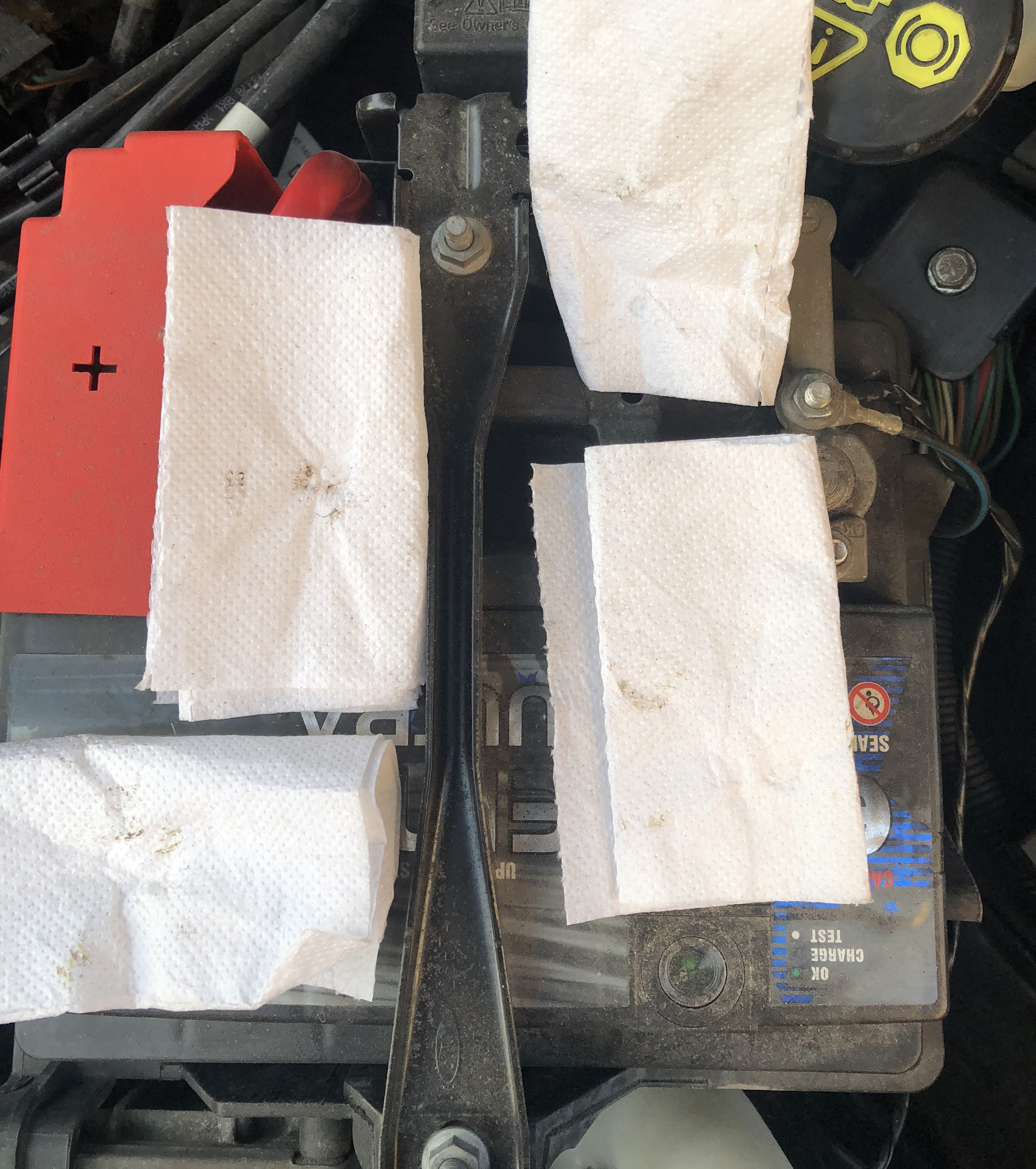

У меня была проблема с затруднительным запуском после длительной остановки (30 и более минут), на СТО проверили форсунки на наличие течи — не обнаружили, промыли — проблема не решилась. Давление в рампе — 3.5. Приговорили к замене бензонасос. Я все же перепроверил форсунки: погонял по городу, прогрел двиг до 90, быстро снял рампу и подложил чистый лист А4, пару раз ключом включил бензонасос, и увидел, как под первой форсункой медленно начало образовываться мокрое пятно. (повторюсь: на сервисе проверяли на холодную – течи не увидели). Сочится очень медленно, не надо спешить. Поменял форсунку и про проблему забыл… Судя по твоему видео симптомы немного отличаются, в моем случае двигатель «кашлял», но не заводился… бывало вот-вот схватится и сразу глохнет… Со второго-третьего раза заводился с полоборота.
Если других вариантов не найдешь, попробуй все же на горячую выявить течь форсунки.
(А будет лучше если новое видео снимешь)) Весь цикл от «не заводится» до «завелся»))

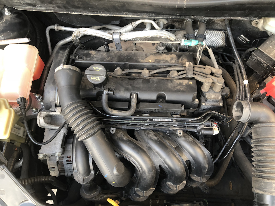

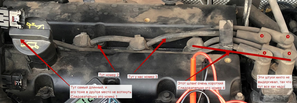

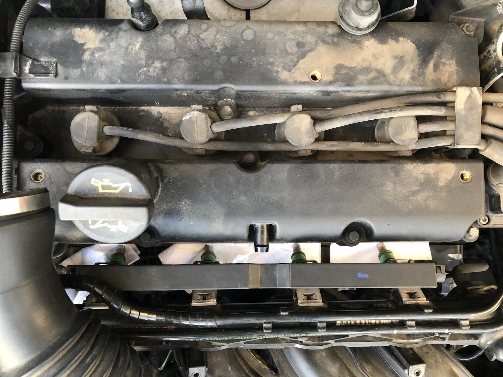

Судя по фото, а правильно подключены высоковольтные провода на катушке зажигания? На катушке зажигания написан порядок цилиндров!
Выглядит правильно, прям как на фото в интернете.
Я точно не помню но у меня по моему по другому!
oookotooo
Там сверху на катушке написано какой цилиндр! Мелко правда!
У меня есть фото по крупнее, походу все правильно
